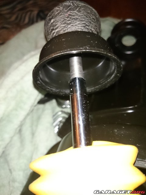

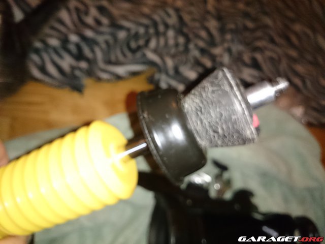

skulle kolla på lite fotboll idag och sätta ihop mina dämpare bak. har beställt nya bussningar.
men skruva isär dom och börja sätta ihop dom.. då inser jag ganska fort att blir jävligt tajt att få ihop dom ?
några förslag ? hur har ni gjort som kör med coilovers på era bilar?
så här ser det ut när det är monterat inget är i spänn . fattas lite för få ditt muttern sad

4 597 Inlägg
4 september 2014
#289
kapa eller ta bort wink
2 564 Inlägg
4 september 2014

#291

Funkiee skrev:
svarta gummit smile
Glömde ju det först.  Lät inte så bra då kan ja meddela :-P så vill nog helst ha kvar det.
JK design löste la det?
Senast redigerat av nyllet (4 september 2014)

#293
halvera den borde funka
2 564 Inlägg
4 september 2014
#294
Vill helst inte göra det. Men kanske är ända alternativet

#296
JKDesign skrev:
Kapa bara hylsan lite, bussningarna skall vara hela.
vilken hylsa kapa du ?? vad hjälper det kapa hylsan ?

nyllet skrev:
Om jag minns rätt så sätter man på den stora brickan i botten -> bussning -> hylsa som centrerar bussningarna ( denna kortade jag ner en bit, kanske inte behövs men jag tror det för att det skall gå att trycka ihop. ) -> infästningshuset -> bussning -> bricka -> 2st muttrar.
Var inga problem för mig att skruva ihop så iaf

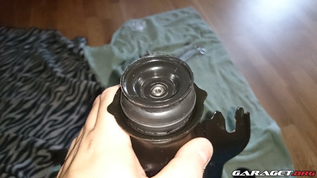

JKDesign skrev:
nyllet skrev:
jag har dock helt nya bussningar går kanske inte trycka ihop så mycket...
ända jag ser som lösningen är att kapa bort lite på gummit på den bussningen
https://www1.garaget.org/gallery/images/9/8845/8845-09a1abc43884b97ba107964e04553e0d.jpg
eller svarva ner där mer så hylsan kommer längre ner så man får plats med allt
https://www1.garaget.org/gallery/images/9/8845/8845-4cea9fb6aa11264be72afd37096db200.jpg
