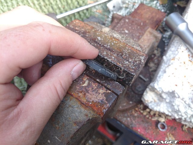

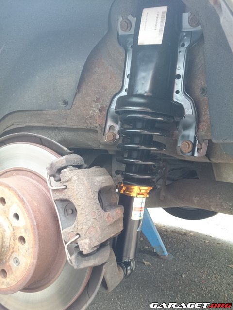

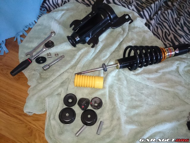

så i söndags la jag några timmar på bilen..
då blev det montering av coilovers
så mycket av bussningen kapa jag av för få ihop det smile även stål hylsan kapa lite mer
https://www1.garaget.org/gallery/images/9/8845/8845-9031afe4bb09460a9b05f13cb9f890b4.jpg
monterade och klara för sätta på bil
https://www1.garaget.org/gallery/images/9/8845/8845-2b1a9a9c1170f5a13f8fe97a2da5b991.jpg
monterade.. man börjar bli van nu.. bytt dessa några gånger nu även på mina andra
https://www1.garaget.org/gallery/images/9/8845/8845-df46c5d6c08a2486ddab2e4a9e6e39b4.jpg
bara nya saker på dämparen smile

Det er ju bra ut men jag tycker fastsättningen av hela dämparpaketet ser fel ut, om du kollar på den nedersta vänstra bulten av de 4 som konsollen sitter fast med så ska väl konsollens del hela vägen ner innan man drar fast bulten eller.
Jag har sett det på mina också att det sitter så.
För man monterar väl de 4 bultarna först och sen den nere vid navet?
Har ju inte gjort jobbet själv än så därför jag undrar.
Tommy Out.
2 564 Inlägg
8 september 2014
#316
jag monterar alltid dom 4 först.. sen den sista där nere..
dom sitter perfekt dock fattas det en sak på vänster dämpare som gör att det ser konstigt ut.

Där ser det konstigt ut, som om konsollen inte sitter hela vägen ner. Där finns ju plats??
http://www1.garaget.org/gallery/images/ … 232857.jpg
ska även sitta en sak där med. som jag inte hitta... sitter på andra bilden tongue
Då är jag med, kollade den andra bilden och det ser genast mycket bättre ut på den sidan.
Den delen som du saknar, följde den inte med den nya konsollen?
Behövs den, vad gör den????
