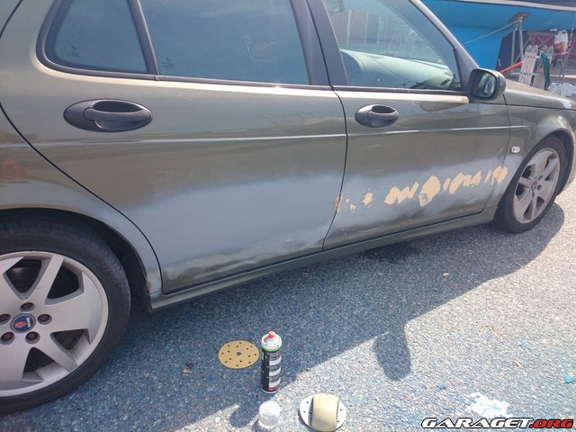

börja med slipa och klossa ner högersida bakdörren blev riktigt bra. lite små porer och fixa mellan dörrarna kvar där.
https://www1.garaget.org/gallery/images/9/8845/8845-58d4c350523d87e33cfe0aa3bd8d6b76.jpg
https://www1.garaget.org/gallery/images/9/8845/8845-ce1807516348c842ddf485e2819b2e5d.jpg

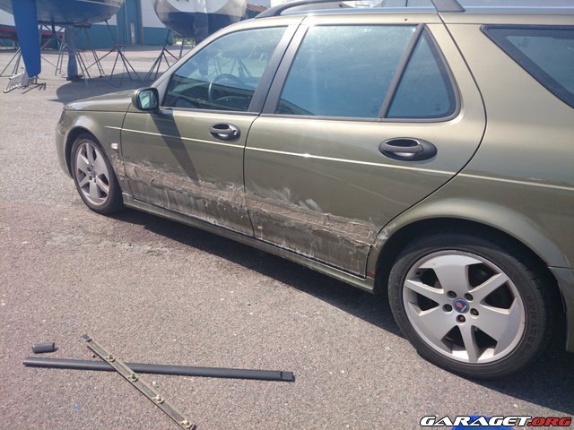

så tog jag bort listerna tvätta och slipa ner ner grovt papper så spacklet fäster bra. sen va det dags spackla på wink
https://www1.garaget.org/gallery/images/9/8845/8845-fdee32e6bc2aa9be2408c64638b7d6c9.jpg

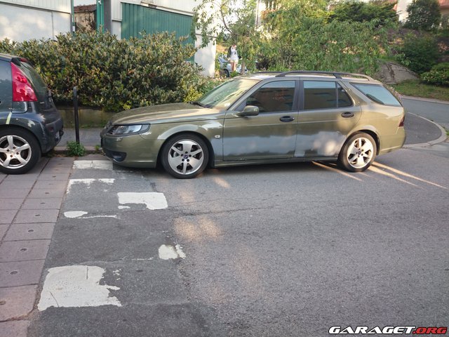

här börjar det bli klart. grunda innan jag åkte hem
https://www1.garaget.org/gallery/images/9/8845/8845-c905657580aad1041f27371297f48811.jpg
https://www1.garaget.org/gallery/images/9/8845/8845-a81985595a5226df34bd491fc0fd3466.jpg

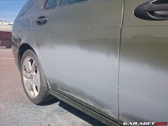

denna sida är tyvärr lite mer jobb kvar med tongue
https://www1.garaget.org/gallery/images/9/8845/8845-1b69d6a73517458d352cbe23183b6bd8.jpg
höger sidan är del jobb på. sen var det lite rost bubblor där med. som jag slipa er till plåten så blir jag av med dom med wink där av så mycket grund
https://www1.garaget.org/gallery/images/9/8845/8845-8582b5435918049e1d669280955ec98f.jpg
https://www1.garaget.org/gallery/images/9/8845/8845-92aaf4c87d685b8c8cea611e650a1ae2.jpg

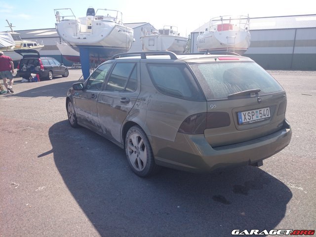

vänster bakdörr
https://www1.garaget.org/gallery/images/9/8845/8845-cf6467f82251bcd675d957cff92e1f5a.jpg
