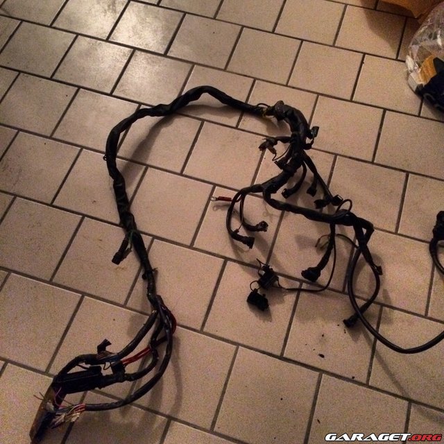

Äntligen har kabelstammen LH2.4 från 240 anlänt.
Motorn och stammen ska på plats under påsk ledigheten.

Vilka fler måste kopplas in?
Är det rätt skarvat som jag redan skarvat?
2st RÖD/VITA kablar = ?
1st GUL = ?
1st ROSA = "lambda förvärmning" (skarvad ihop med bränslepumparna)
1st LILA = ?
1st BLÅ =tändningsplus läge 2 och läge 3
2st TJOCKA RÖDA = konstant plus
1st TUNN RÖD = ?
1st GUL/BLÅ = ?
1st GRÅ/RÖD = ?
1st BLÅ/SVART = hastighetsignal
2st GUL/RÖD = bränslepumpar (skarvat in rosa på denna också)
1st SVART =jord
