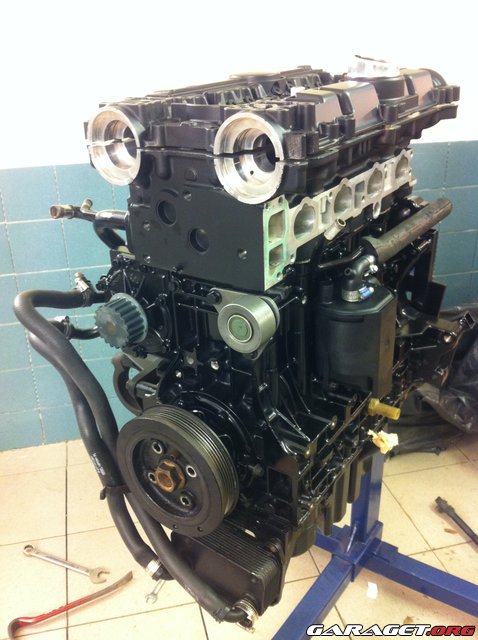

Motorn är det jag håller på med just nu och setupen jag hade tänkt köra med är följande:
Motorblock: b4194t med uppfräst vevhusventilation smidda stakar och modifierade kolvar.
Topplock: topp från en b4204t2 med matchportat insug och hårdare ventilfjädrar.
Turbo: Td04 19t med 7:ans vinklade avgashus
Spridare: Gröna Bosch 465cc
Fmic: mått. 550x180x65 med 2,5" anslutningar
Transmission: M56h med quife-diff
Bränslesystem ombyggt med retur.
https://www1.garaget.org/gallery/images/180/179111/179111-367c0b9ae95180a15b93323c191c424e.jpg
den nya spisen
https://www1.garaget.org/gallery/images/180/179111/179111-e5b40cbdd1b5e5fb643ff3f733e02559.jpg

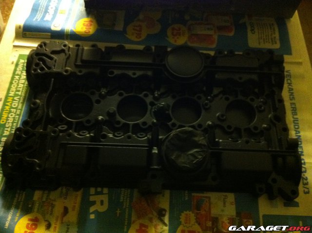

topp + topplock fick sig också en skvätt lack
https://www1.garaget.org/gallery/images/180/179111/179111-f85e5745577120b3cc33571d9daf008a.jpg
börjar få ihop ett nu, ett steg i taget så blir det snyggt också smile

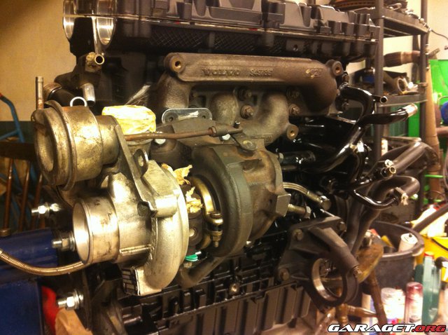

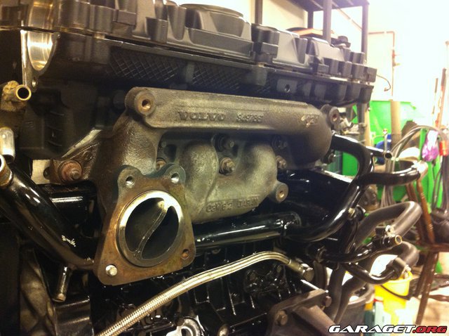

Jag skruvade lite med grenrör och turbo igår, för att kunna montera ett 19t aggregat behöver man modefiera lite på turbo, grenrör och även använda sig av en adapterfläns.
Jag hittade en bra länk som jag tänkte dela med mig av hur man gör detta ingrepp:
http://www.google.se/url?sa=t&rct=j … wEKYNlNNDQ
https://www1.garaget.org/gallery/images/180/179111/179111-e5fee7fc734cd6847915acce909fd7e2.jpg
grenröret monterat på motorn, muttrarna mot motorn skall dras 25 nm.
För att montera den nya turbon var jag även tvungen att dra ur de gamla pinnbultarna
https://www1.garaget.org/gallery/images/180/179111/179111-6f165af7dcc561d419ae1320e80c076e.jpg
Turbon monterad på grenröret med adapterflänsen
https://www1.garaget.org/gallery/images/180/179111/179111-752a734cd2056727c190150e2c8117cc.jpg
För att turbons oljeretur skulle passa in i motorn var man tvungen att ta bort en styrpinne på avgashus respektive kompressorhus, här är en bild från när turbon är under modefiering.

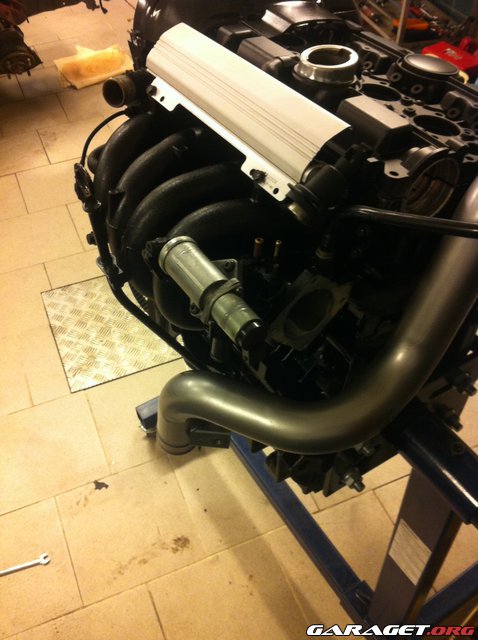

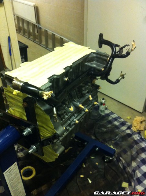

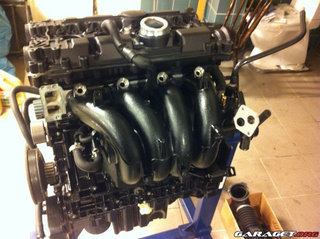

Dags för en liten update till, var ute lite i garaget igår.
Fick monterat insugsgrenröret och lackade lite nya saker att montera senare i veckan.
Jag fick även modifiera lite till oljereturen från turbon och oljan in är monterad.
https://www1.garaget.org/gallery/images/180/179111/179111-0759bda8c6276cc842ec5cb847cab42a.jpg
Fick monterat insuget igår. Bultarna dragna 17 nm

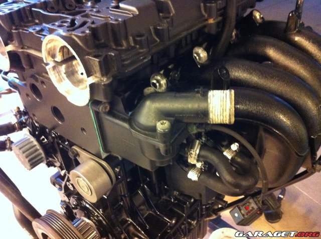

Blev lite småpill med bilen igår. Oljestickan och termostathuset se fått sig en skvätt färg och monterats
https://www1.garaget.org/gallery/images/180/179111/179111-8f9f26ce6b0c8f23df11979d7b25dc7b.jpg
Termostathuset monterat. Bultarna dragna 10 nm

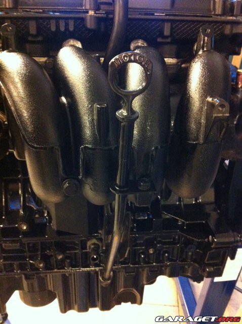

https://www1.garaget.org/gallery/images/180/179111/179111-46ff469cd210a22f4ccc75d42ac580f9.jpg

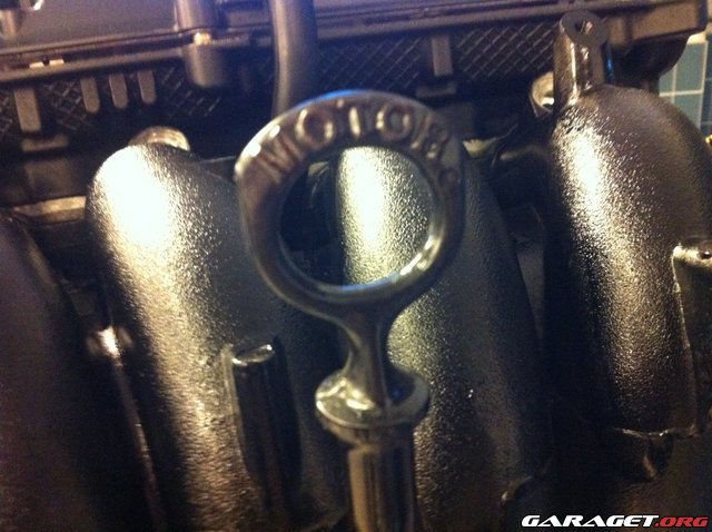

Oljestickan och rör monterat på imsugsgrenröret.
https://www1.garaget.org/gallery/images/180/179111/179111-0f760d68e148c3061aa9cbb250761a12.jpg
Närbild på oljestickan

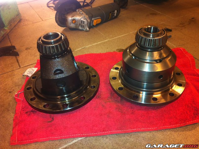

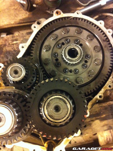

Redan innan jag startade denna projekttråden hade jag ju redan börjat att lyfta min gamla motor och bla monterat Quife-diff på min växellåda och gjort lite annat smått och gott. Jag har även kommit ytterligare en bit på vägen med min nya motor.
Inspererande läsning till diffbytet:
http://www.nordicr.com/forum/viewtopic. … amp;t=9469

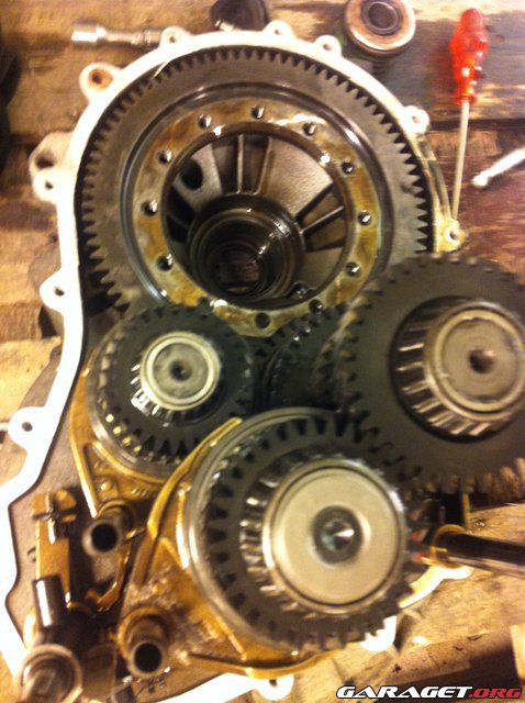

https://www1.garaget.org/gallery/images/180/179111/179111-c2177a021da3ab575121a9d17b94ad04.jpg

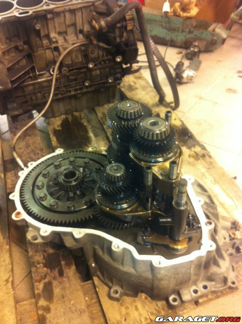

Lyfte på locket på min m56:a och kollade hur läget var smile
https://www1.garaget.org/gallery/images/180/179111/179111-75f215d5423c1070d2d690beb5a1a18c.jpg
Ut med den gamla...
https://www1.garaget.org/gallery/images/180/179111/179111-509349cf38ee54a1fd62603c8243de32.jpg
Original vs Quife-diff
https://www1.garaget.org/gallery/images/180/179111/179111-e45d1ea565a28fad313cb414d538e89d.jpg
Får förhoppningsvis ner kraften lite bättre med Quife-diffen, bultar till diffen är spända 60 nm och bultarna till växellådan är spända 30 nm

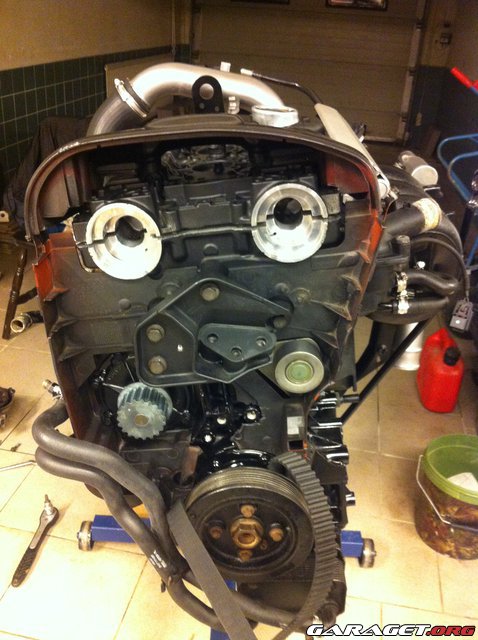

Tryckröret lackat och monterat
https://www1.garaget.org/gallery/images/180/179111/179111-93b504a16291c9d4b6453be910a176dd.jpg
Tomgångsmotor och fuelrail med orginalspridare skruvades också på idag, orginalspridarna har jag kvar för att kunna starta bilen och låta den gå på tomgång så jag ser att allt fungerar och inget läcker innan den skall mappas.
https://www1.garaget.org/gallery/images/180/179111/179111-24e61b45de72673760466c1c5c368c0c.jpg
Kamremen hänger och väntar på kamremsspännare och kamaxlar. fästet för motorkudden är också lackat och dit skruvat

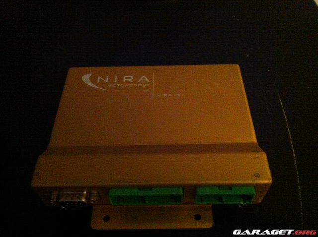

För ca. två månad sedan var jag i Helsingborg och köpte mig ett eftermarknadssprut då jag inte ville mappa orginalboxen, jag hade väl egentligen bara ett insprutningssystem i sikte: nira i3/nira i3+.
lyckades i alla fall komma över ett nira i3+, för man vet ju aldrig vad som händer i framtiden smile
https://www1.garaget.org/gallery/images/180/179111/179111-853cc283b9a8b738dbaeaf3e3d9cb436.jpg
mitt nira i3+ smile
