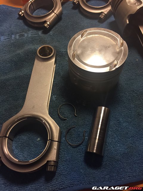

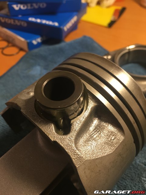

De delar du behöver för att montera ihop staken med kolven är en kolvbult och 2 låsringar
https://www1.garaget.org/gallery/images/180/179111/179111-5d60441ba0b3cc40943fce9674cb0576.jpg

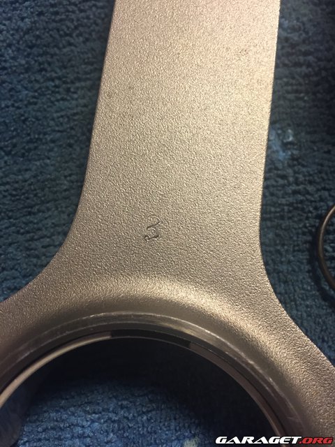

Det är viktigt att märka stakar och kolvar så att man inte blandar ihop dem efter att man balanserat in dem
https://www1.garaget.org/gallery/images/180/179111/179111-cd058af4322117cfb6b7afe4205b8fcd.jpg
Det första man gör när man skall montera ihop stakarna och kolvarna är att få allt ordentligt rent, sedan oljar du in kolvbulten för att man skall ha en lättglidande led vid den första uppstarten
https://www1.garaget.org/gallery/images/180/179111/179111-7089b3ca33801e4c408649e3af2e2ba6.jpg

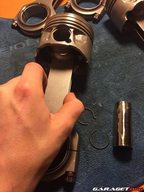

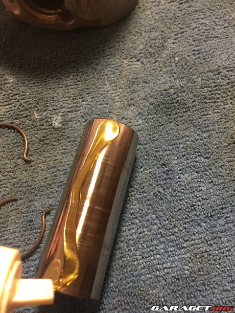

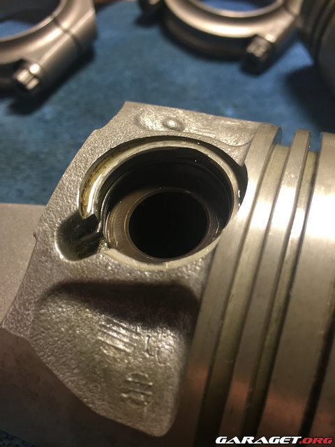

Börja med att sikta in staken så att glidytorna för kolvbulten ligger i lod med kolvens glidytor
https://www1.garaget.org/gallery/images/180/179111/179111-d1e1d30c38d804a811eb4ca0da097366.jpg
Tryck kolvbulten på plats med en roterande rörelse så oljefilmen fördelar sig jämt över glidytorna
https://www1.garaget.org/gallery/images/180/179111/179111-db81621cbc09eb49e89ef98da99c7ef1.jpg
Säkerställ kolvbultens plats med låsringarna, en på var sida om kolven
https://www1.garaget.org/gallery/images/180/179111/179111-90b253a3695d05c674bf02f0f3850818.jpg

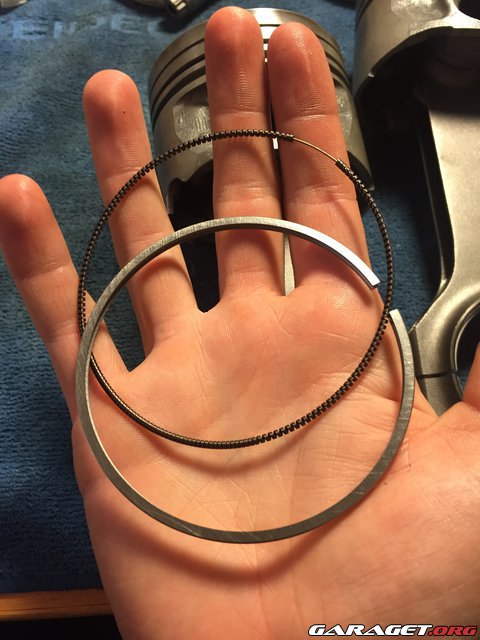

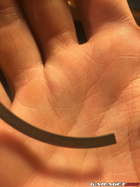

Innan monterar kolvar och stakar i blocket skall man montera kolvringarna, den undra av dem som också kallas för oljeskrarapring är den som huvudsakligen ska se till att inte olja tränger upp från nedre delen av blocket upp i förbräningsrummet
https://www1.garaget.org/gallery/images/180/179111/179111-6a4f548b60b8471bc930029d887d9e2c.jpg
Montering av oljeskrapringen
https://www1.garaget.org/gallery/images/180/179111/179111-54eb0e3a6148c0c8632833e3e63762f6.jpg
Se till att ha kolvingarna med rätt sida upp
https://www1.garaget.org/gallery/images/180/179111/179111-92921f8e1dda6a3b2c1cb53fa9bcce81.jpg

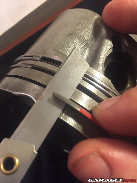

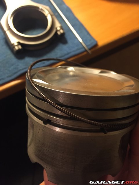

Använd ett rakblad eller ett bladmått för att montera kolvingarna så de ej repar kolven
https://www1.garaget.org/gallery/images/180/179111/179111-6ff94da4cdd759a6120cf94d410fa852.jpg

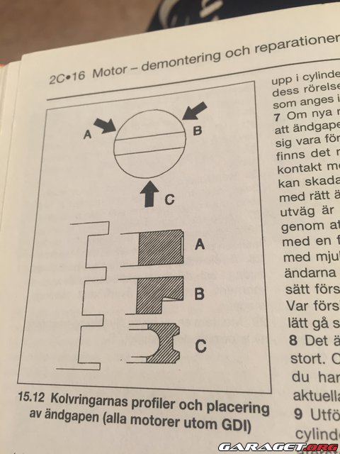

Överblick på hur kolvringarna skall sitta vid montering, hynesboken är ett bra hjälpmedel
https://www1.garaget.org/gallery/images/180/179111/179111-4365e7d597f121e4453839ef85831a0e.jpg

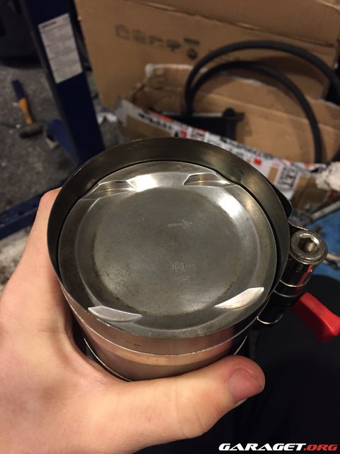

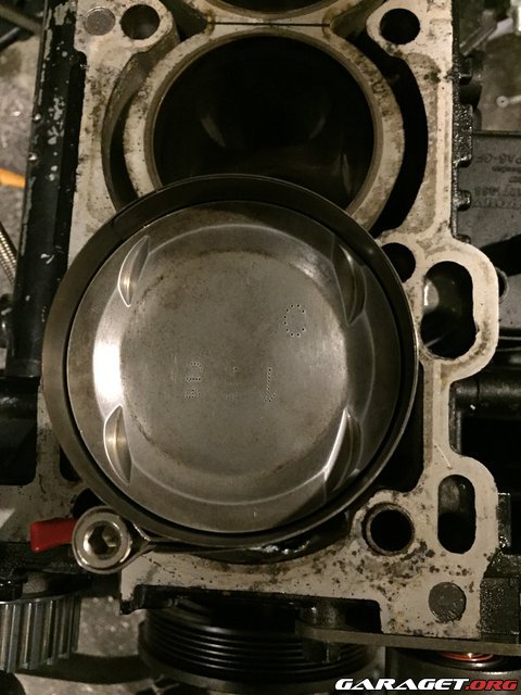

När man skall montera kolvarna och stakarna i blocket behöver man en kolvringspress, denna är köpt på biltema och fungerar utmärkt
https://www1.garaget.org/gallery/images/180/179111/179111-c28db57a83c1b76024a17b8930dced72.jpg

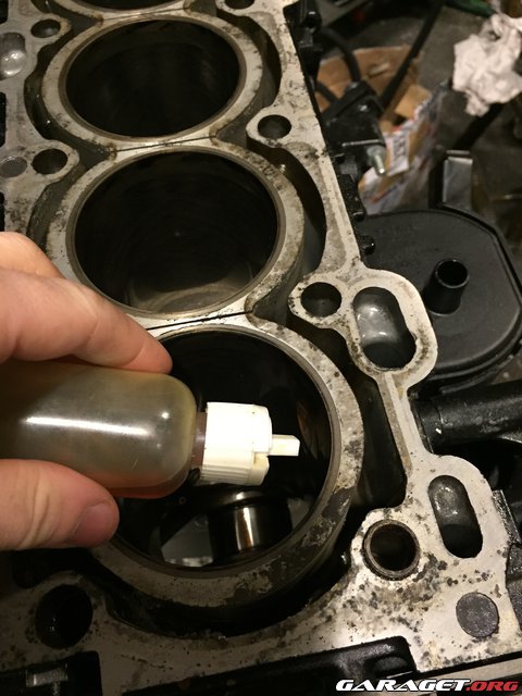

Innan man knackar ner kolvarna i cylinderloppet är det viktigt att olja in cylinderlopp och kolvarna+kolvringarna
https://www1.garaget.org/gallery/images/180/179111/179111-ea30d64a9b64f5c291825c9fc17f0298.jpg
Knacka försiktigt ner stakar och kolvar med skaftet på en gammal hammare i trä
https://www1.garaget.org/gallery/images/180/179111/179111-c3999ec7c668476eb8ef1e928779e52b.jpg

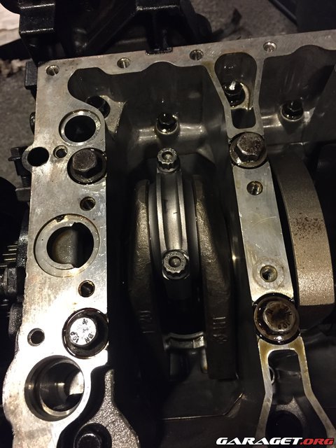

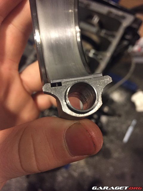

Olja in vevlagerna och se till så där inte är några skador på dem, se även till att montera överfallet med den jackade sidan mot stakens jackade sida då de är slipade så (i mitt fall är det så)
https://www1.garaget.org/gallery/images/180/179111/179111-9634124906f5464764a14ef74da38a62.jpg
I mitt fall använder jag arp-bultar till stakarna och de ska spännas med 66 nm 3 gånger med gängerna infettade i arpfett.
https://www1.garaget.org/gallery/images/180/179111/179111-15865788c14418198cbe0a7e085603fb.jpg
