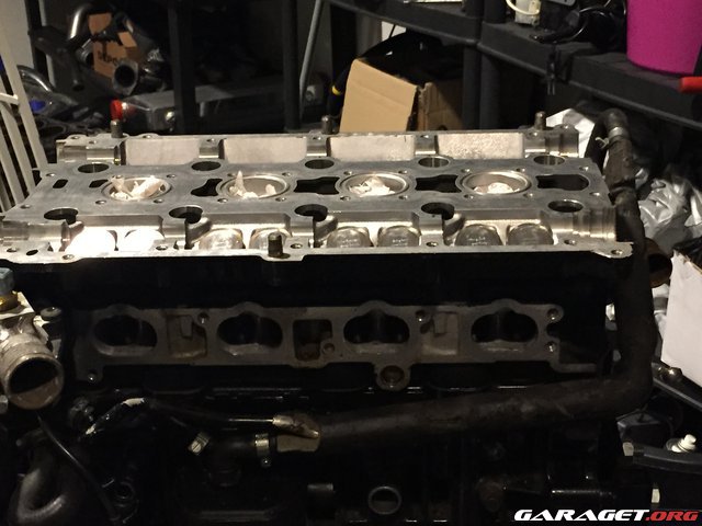

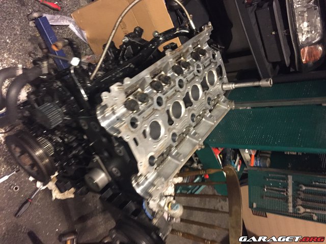

Topplocket på plats på motorblocket
https://www1.garaget.org/gallery/images/180/179111/179111-2fdf9c2113da8b9abd903a21809dfff9.jpg

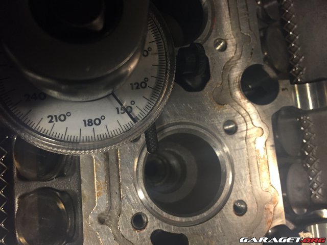

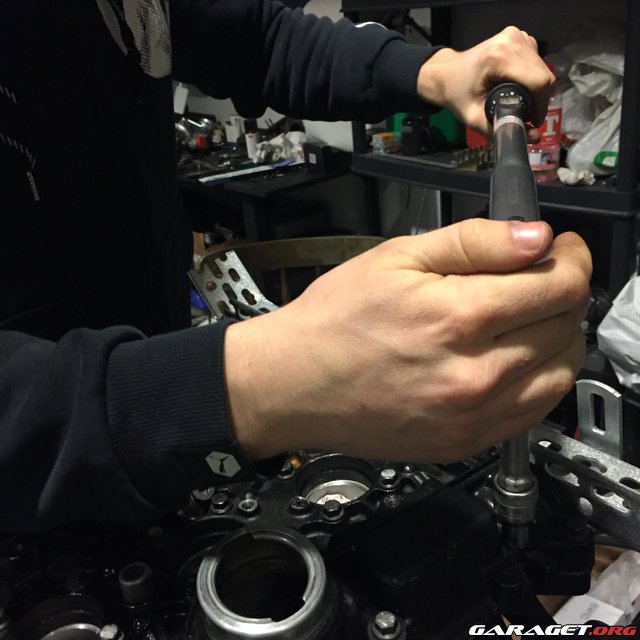

Topplocksbultarna skall smännas i en viss ordning på t4:an spänner man först alla bultar 20 nm sedan 60 nm därefter vinkeldrar man dem 150 grader

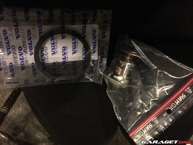

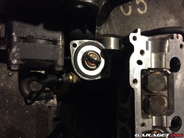

Tacingtermostat från j-spec som öppnar vid 67 grader och en ny termostatpacning ifrån volvo
https://www1.garaget.org/gallery/images/180/179111/179111-27cc512acc2857c71eabc2720a1a31bb.jpg
Termostaten på plats smile
https://www1.garaget.org/gallery/images/180/179111/179111-43e87f47c4de0ee8403fb8c5099d5fb5.jpg

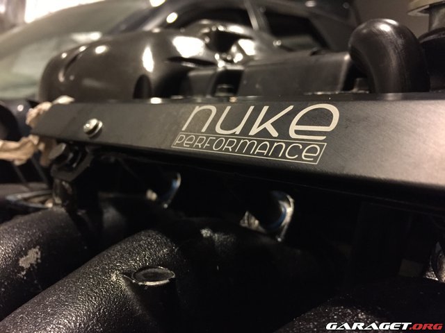

Också locket på, jag kommer dock behöva ett nytt termostathus då jag ska köra med nuke bränslebrygga och tempgivaren är ivägen för AN- kopplingarna

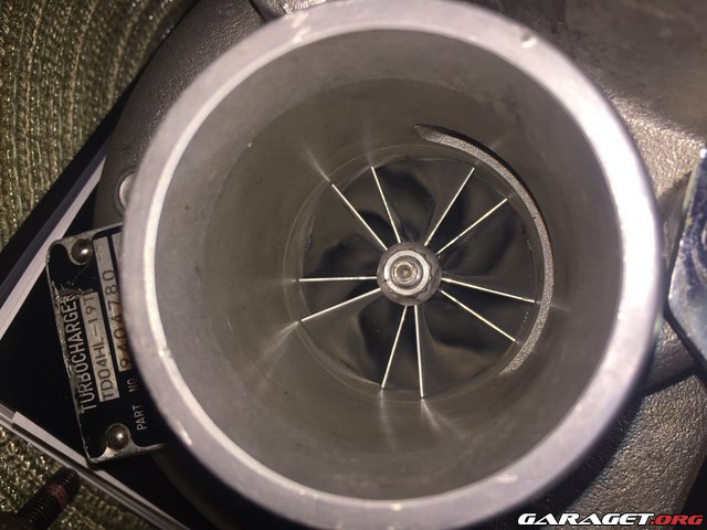

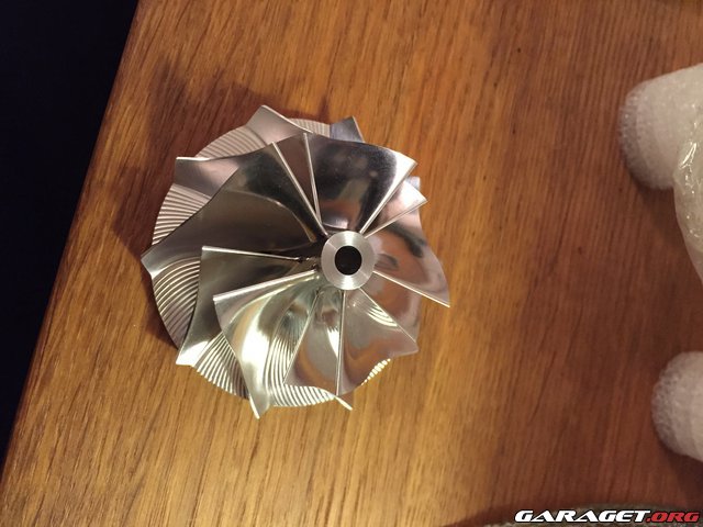

Jag har fått hem mitt billet-kompressorhjul från turbomeck.se
https://www1.garaget.org/gallery/images/180/179111/179111-b57f77602e6f89dcbbfe57531ecd4c69.jpg

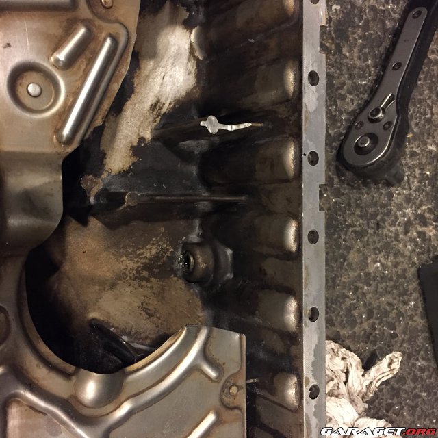

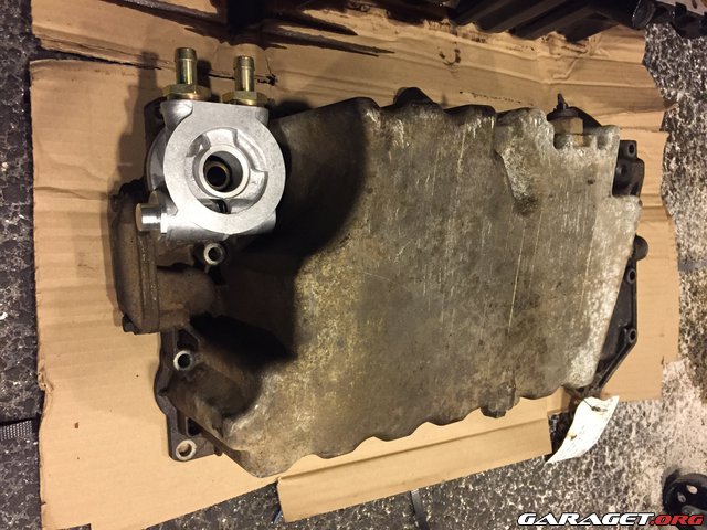

Såja, nu till det ni har undrat Över, jag har tagit ett oljetråg från s/v40 råsmodell 96-97, där är exakt samma fästpunkter som på de nyare oljetrågen men där är ej "insatsfilter" utan "plåtfilter" istället då är det enkelt att skruva på en så kallad sandwich-addapter för att kunna plocka ut olja till en oljekyl
https://www1.garaget.org/gallery/images/180/179111/179111-f0ddde377306cd132af52d8403c4fc5a.jpg

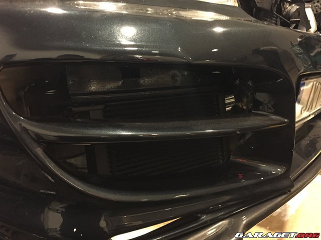

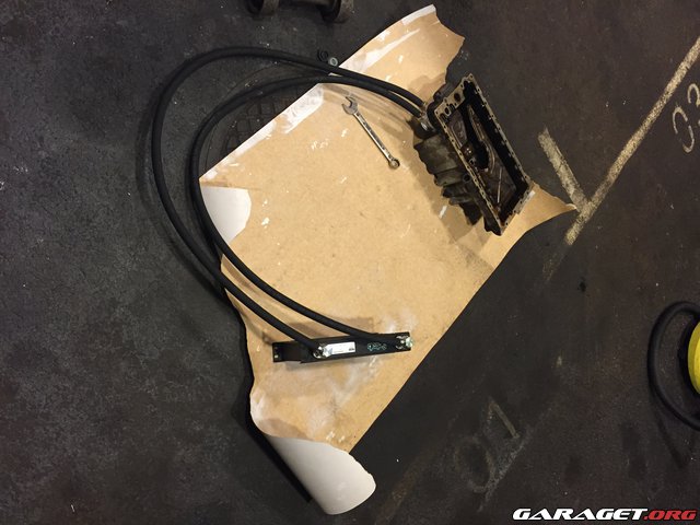

Oljekylkittet kopplas ihop med slangar som fås med i kittet jag köpte och det är bara att skruva ihop, tänk på att man kan beställa kittet med eller utan termostat, jag valde med termostat så motorn blir varm lite snabbare. termostaten öppnar vid 89 grader.
https://www1.garaget.org/gallery/images/180/179111/179111-12ca7fb4ac4dabb7b02dd52a98994a79.jpg
Där finns alltid två sidor på ett mynt, nackdelen med att montera oljekylen är att orginal oljekyl kyls även med vatten, det innebär att man måste plugga igen vattenrören så det inte läcker smile

Kunde inte hålla mig, kompressorhjulet är monterat på ett i stort sätt nytt 18t agg med 7:ans vinklade avgashus på, sedan bytar jag bara kompressorhuset till ett 19t kompressorhus och saken är klar, dock så ska turbon in på balansering. Sakerna ska ju hålla! wink

fränt med tråg från96-97! smart att ta termostat
har löser du termostathuset så det funkar med railen?
har mejlat dig ang kammarna, skickar pm sen ifall du ej fått det..

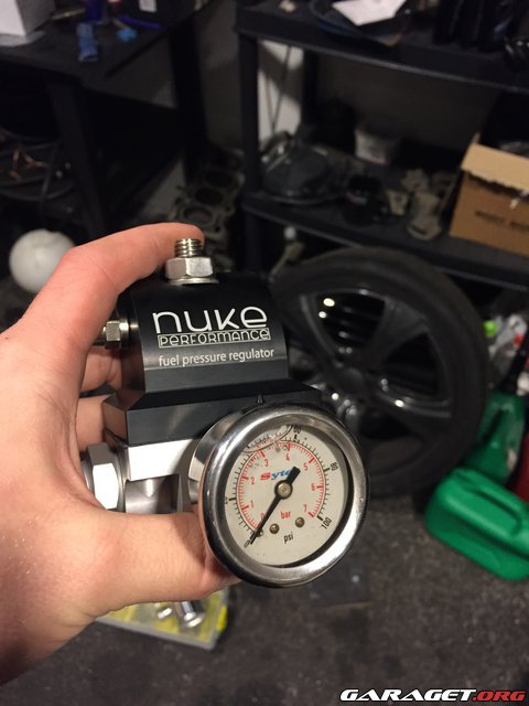

Om jag svestar in givaren så den ligger vågrätt in i termostathuset istället för att ha den lodrätt som idag så kommer jag få plats med AN-kopplingen och railen, den givaren är ju extra till nirat så den är ju inte medräknad när de tog fram railen, så nu är där lite vattenrör och termostatlock som behövs svetsas om smile
Nu vet ni hur de fungerar med oljekylen iallafall, inget svårt men lösningarna med placering brukar ju vara individuell för var bil smile

ja det var bra förklarat! smile men undrar varför du valde att ta bort den kylare som sitter på original? eller blir den i vägen för nya mellan delen innan filtret?

Jag beställde oljekylkittet ifrån streetperformance.se, där kan du även välja modellanpassad kyl till din egen bil.

På oljetråget från 96-97 har du ingen oljekyl byggt på tråget, var den sitter orginal på de modellerna vet jag inte så de låter jag vara osagt (om där ens är oljekyl) , men iallafall så känner jag att det är lättare att svetsa igen vattenkanalerna än att modifiera på en dåligt fungerande oljekyl på ett tråg som inte är byggt för oljekyl.

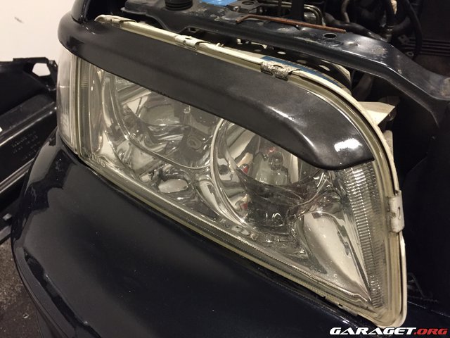

Hängde upp fronten lite snabbt. jag kommer få slipa bort lite material på fronten också så att ic:n får plats ordentligt.
Det kommer även se snyggare ut eftersom fronten följer ic:n bättre då.
Fronten döljer de borrhålen som ni ser på första bilden i detta inlägget

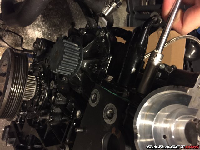

då var det dags för en uppdatering till. Det har hänt en hel del sedan sist och jag har inte tagit mig tid att uppdatera min tråd. det är inte säkert att jag hinner med allt jag har gjort i denna uppdateringen men jag har mycket bilder och info att dela med mig av smile
Jag har valt att sätta ihop motorn med orginalkamaxlar denna gången också. Sedan har jag fått lägga ner stor möda på att göra rent oljetråget ifrån gamla rester och även målat de jag fick även modefiera det lite för att kunna montera det och ni kommer få bilder på det. jag har även byggt mitt eget fäste till nuke railen och fått några leveranser till med saker. Det blir ingen 044 pump, jag valde att beställa en aem 320 intankpump istället för snyggare installation och även ännu bättre prestanda!
slang till etanol har inhandlats och provats i ett etanolbad i ca 2-3 veckor så det verkligen klarar av etanolen och inte gör att bilen går sönder om slangen smälter.
https://www1.garaget.org/gallery/images/180/179111/179111-b35059c579ddecf0eeadced70e92c2dc.jpg

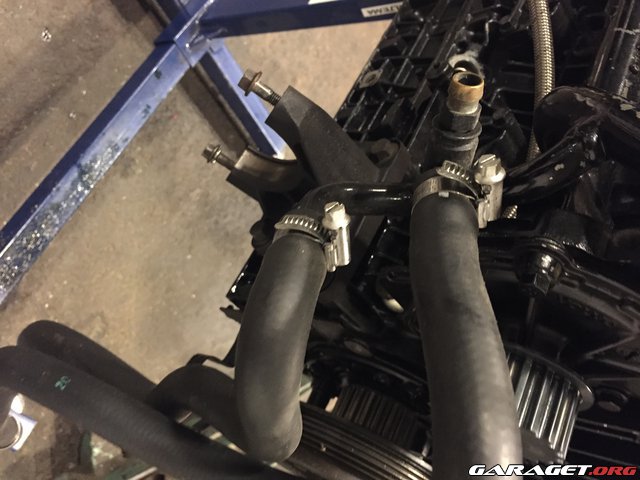

Såhär löste jag problemet med vattenledningarna till orginal oljekylen
https://www1.garaget.org/gallery/images/180/179111/179111-7dad30b1000dc95c7162620d591acc50.jpg

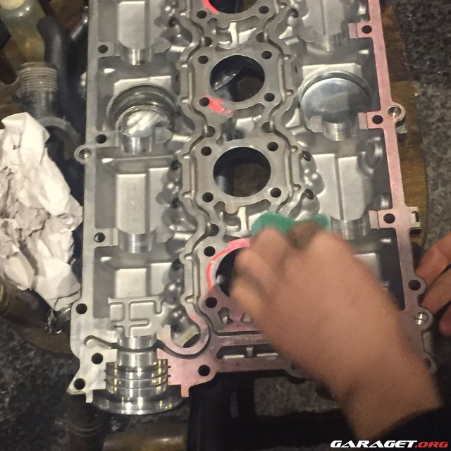

När man lägger på den flytande packningen på fogytan ska man se till att lägga på ett tunt och jämt lager, jag använder mig av den mjuka sidan på en disksvamp och duttar på packningen.
https://www1.garaget.org/gallery/images/180/179111/179111-da353263075e610328545d1b45bb9206.jpg
Bultarna till topplocket spänns 17 nm

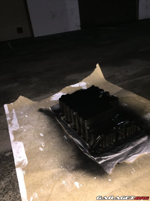

Mitt modefierade oljetråg från årsmodell -97 där jag fick klippa bort en bit av skvalpplåten och kapa i lite av ett skvalpjärn i tråget för att det skulle passa med min oljesil
https://www1.garaget.org/gallery/images/180/179111/179111-74fe0552e063560d6ae98bc5448fc82c.jpg
Innan jag skruvade tråget på plats så målade jag det med svart motorfärg
https://www1.garaget.org/gallery/images/180/179111/179111-4d47d62af8517e93823d80a81b6882cd.jpg

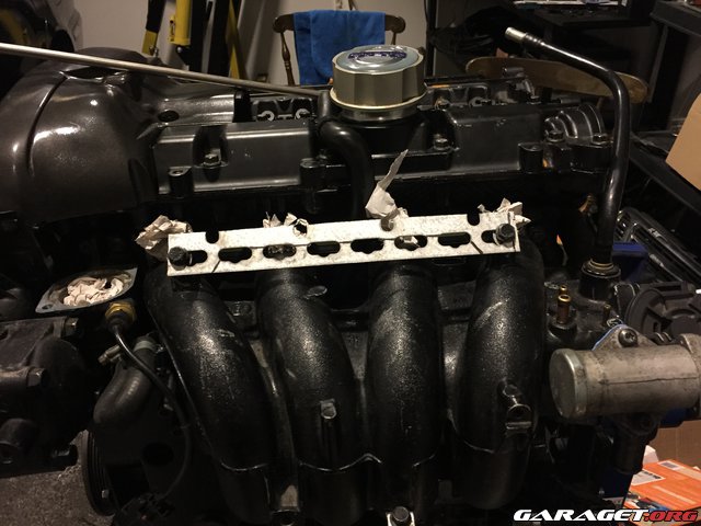

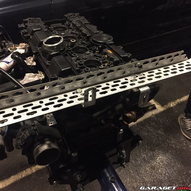

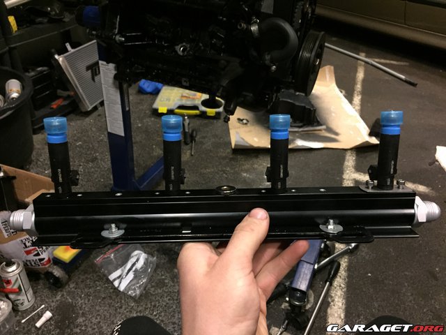

Jag sågade av en del av ett profiljärn för att göra mitt fäste till fuelrailen, det kan vara bra att tänka på för er som har funderat på att köpa dessa fuelrailar att de krävs ett egenbyggt fäste
https://www1.garaget.org/gallery/images/180/179111/179111-b74875a3f50eff3acb14dad00041da43.jpg
Fästet till fuelrailen är färdigbyggt och svartmålat och spridarna sitter fastskruvade i railen, glöm inte att fetta in o-ringarna till spridarna när ni trycker dem på plats smile
https://www1.garaget.org/gallery/images/180/179111/179111-77279d904449aac349dc329b47158bce.jpg
Railen monterad på insuget smile
https://www1.garaget.org/gallery/images/180/179111/179111-0351ce9b54a01761d72b183a969d6de1.jpg

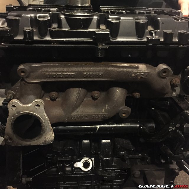

Grenröret på plats med nya grenrörspackningar, bultarna är dragna med 25 nm

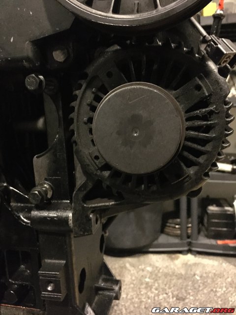

Generatorn på plats
https://www1.garaget.org/gallery/images/180/179111/179111-d02dc521ca9e032a167b9a2d1187cc08.jpg

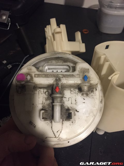

Lite bränslesystem nu då, på s/v40 bilarna finns där ingen bränsleretur orginal men bilarna är förbredda med retur på bränslearmaturen. Anslutningen i mitten är för bräsnlet ut och anslutningen till vänster på bilden är där du kopplar på slangen om du har byggt om med bränsleretur. De blir fler bilder senare på när jag monterar aem pumpen i orginal bränslearmaturen.
https://www1.garaget.org/gallery/images/180/179111/179111-02b9e247fa40fe819b6af2d91442f5ba.jpg
Sedan har även bränsletrycksregulatorn fått en mätare så man kan ställa in bränsletrycket rätt smile
https://www1.garaget.org/gallery/images/180/179111/179111-fe316c3cbb59ad69232bd47f2bee0b09.jpg
Ögonlocken omlackerade
https://www1.garaget.org/gallery/images/180/179111/179111-25cb92038acc45a681cc16d74ff9fdd3.jpg
Det händer mycket nu, den nya intercoolern är på plats även min läpp är lackad och på plats, glad och nöjd smile
https://www1.garaget.org/gallery/images/180/179111/179111-35d047398c766c7acd0890c2030fa1c8.jpg
oljekylen är också monterad på plats, dock behöver jag få den lite längre fram så de blir att kapa lite försiktigt i fronten och få fram kylen lite mer så ic slangarna får plats. men oavsätt lär den få bra kylning där smile
https://www1.garaget.org/gallery/images/180/179111/179111-3bca378b7b32a7a4c41a874e16e73e11.jpg
