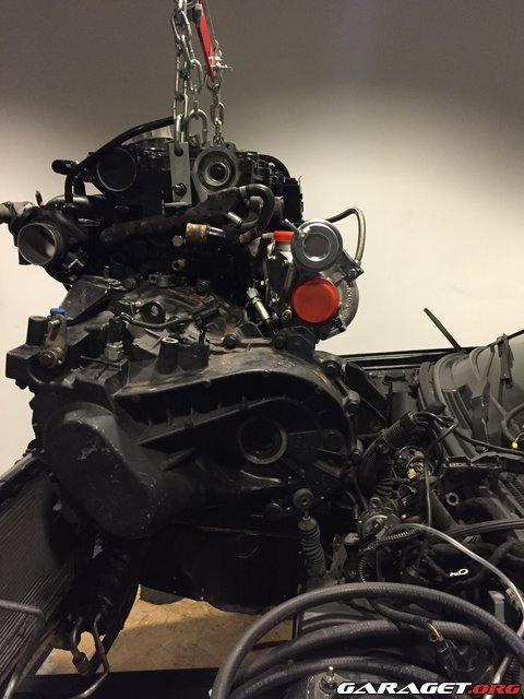

Bild på när jag lade i motorn

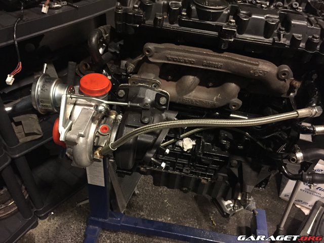

Här är när turbon blev monterad, nyrenoverad ifrån Gik turboteknik med nytt avgashus och wastegate smile

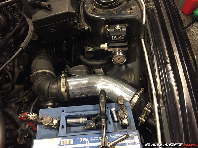

Inget luftfilter?

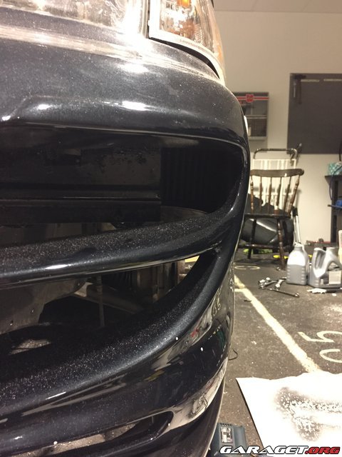

https://www1.garaget.org/gallery/images/180/179111/179111-d88d6833d1bcbef26338f493701b1ea3.jpg
Ojdå, kollar man noga in bakom krockbalken så ser man att där inte blir problem med kalluft till mitt fina AEM dryflow

Ett tips i all välmening, se till att olja in/ut(hela coren) ligger helt rakt horisontellt när motorn sitter i bilen. Risk för turboras finns annars
Bra jobbat!!
292 Inlägg
30 mars 2015
#224
Bra jobbat!!
Hur skulle de kunna bli turboras pga det? Du har ju tryck på oljan in i turbon så du får ju fortfarande en oljefilm, förstår inte riktigt hur du menar där med vad som blir fel för turbon? Har du något exempel på vad exakt som händer som inte är bra?

Oljan ska kunna självrinna ner i returen, utan förhinder. Därav att den måste ligga plant smile

rudarmy skrev:
1+
Förstår då ja smile

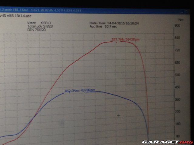

Effektkurvan i motorn, lite sugen på att renovera en topp till nästa vinter och se vad jag kan kräma ut ur min 19t smile

Sjukt bra siffror! Är det på hjulen el motorn?
Portad topp ger bättre mellanregister ger ej mer på topp!
Bättre å köpa ex Garrett 2871r eller 3071r för du måste ju mappa igen om du portar toppen iaf..

Det är motorhästar, den toppen jag har nu är redan portad på båda sidor, jag tänkte däremot renovera med nya ventiler och mirafräsa den och få i köhlnerkammar med lite bättre tider så man kan få ut de sista ur 19t:n
Större turbo är inget som kommer ske i denna kärran tror jag men man vet aldrig wink

"och få i köhlnerkammar med lite bättre tider så man kan få ut de sista ur 19t:n
Större turbo är inget som kommer ske i denna kärran tror jag men man vet aldrig;)"
ska jag vara helt ärlig så får du inte ut många mer hk på 19t:) det är ruggigt bra siffror du fått!!
kammarna kommer göra att du ej behöver plåga turbon så hårt.
men skulle ej byta ut kammarna, om du inte går upp ett par storlekar på turbo!
