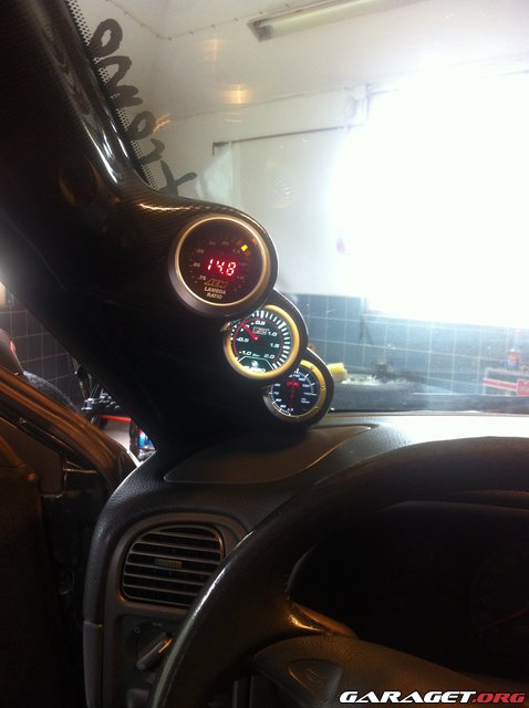

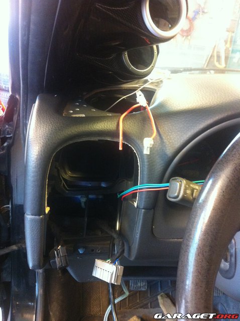

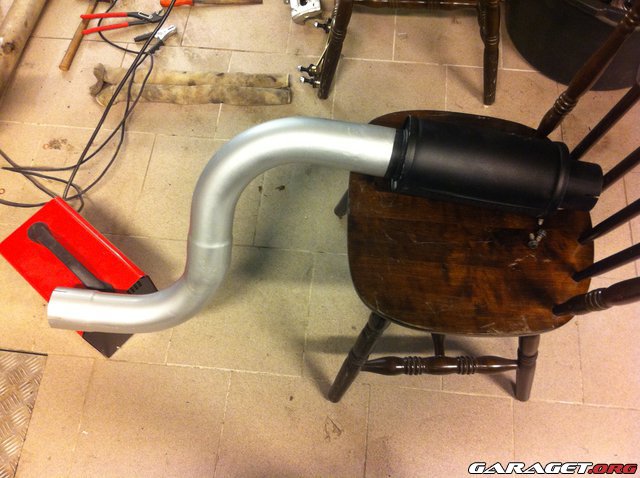

Jag har börjat svetsa lite på avgasröret och fått min mätarhållare på plats, jag kopplade även in lite ström i bilen så jag kunde dunka lite musik under tiden jag mekade!

En bit på avgastöret svetsat, målat och redo för montering smile
https://www1.garaget.org/gallery/images/180/179111/179111-86f62963c48368f0eb8e59f5d28e81f9.jpg

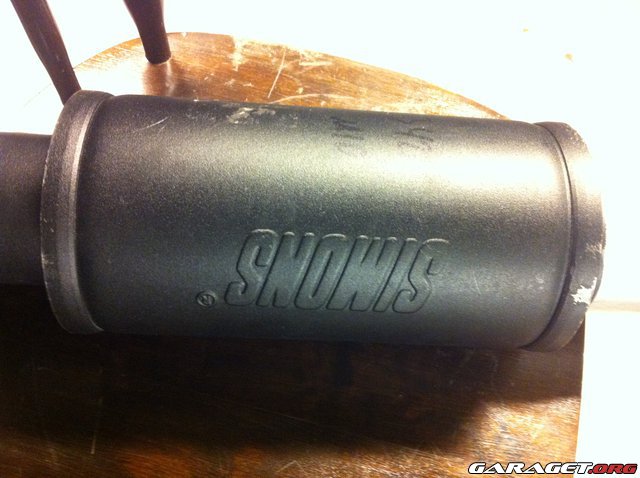

På mitt avgasrör kommer jag att köra med 2 st små ljuddämpare från simons
https://www1.garaget.org/gallery/images/180/179111/179111-defa862caeb71aef47dde20d53f19534.jpg

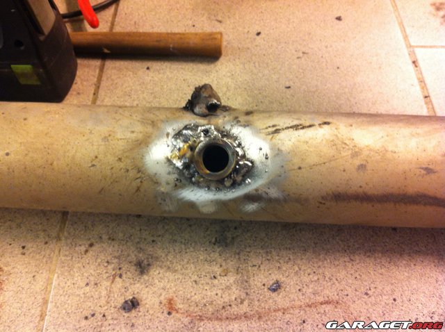

Uttag för bredbandslamdan! inte den bästa svetsen jag har gjort i mitt liv men den håller tätt i alla fall smile

Alla mätarna lyser! smile
Nu väntar jag med spänning på min koppling så jag kan få i min motor, hoppas den kommer på måndag! smile

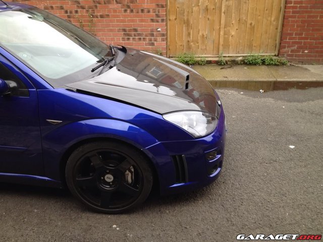

Jag kollar lite på huvar med scoop (för att få ut värmen från motorn) och hittade denna huven i kolfiber. Vad tror ni? hade bilen passat med kolfiberhuv med scoop på? smile

Hade nog kunnat funka med carbon-huv... Men JAG TROR att det hade varit än snyggare med ett diskret scoop på en org huv faktiskt...
http://www1.garaget.org/gallery/images/180/179111/179111-14bbf52324f4da4857edc98b650490c1.jpg
kolfiber alla dagar i veckan wink
Du har nog en poäng där! har lite planer på att ev. införskaffa huvspacers för att få ut luften på det sättet (blir rätt fräckt stuk också) där är ju rätt stor prisskillnad på de två alternativen dessutom! smile
Du kan det med kolfiber Jocke!
https://www1.garaget.org/gallery/images/180/179111/179111-751efeff0bcca8cee6fe3d88f7381846.jpg
exempel på huv med scoop (samma scoop som kolfiberhuven) dock är denna lackad

Jag hade definitivt klippt till på kolfiberhuven. Passar riktigt bra och diskret på en svart bil.
Kanske även fixa kolfiber på taket sen (?)
Dock så är det inte alls samma scoop som på bilden med den gula S40'n wink

premonitioner skrev:
Ser mycket bra ut detta!!
Tackar!! smile
Ja det lutar åt en kolfiberhuv men vi får se hur det blir med de!
Ja efter att man kollade lite närmare såg jag det också! Haha roll
Kolfiber på taket lär dröja i alla fall, men det är ju en idé! big_smile
Man får väl ta en titt på din bil någon gång så man lär sig hur man stylar en V40 wink

Tycker personligen den huven är riktigt snygg faktiskt.
Hade jag inte redan haft en motivlackad med evoscoop så hade jag nog försökt få händerna på en sån.
Har för mig att det var ganska bra pris på den i blocketannonsen jämfört med vad den kostar ny.
flexet skrev:
Tackar!! :)
Ja efter att man kollade lite närmare såg jag det också! Haha :rolleyes:
Kolfiber på taket lär dröja i alla fall, men det är ju en idé! :D
Man får väl ta en titt på din bil någon gång så man lär sig hur man stylar en V40 ;)
Allt finns ju att skåda i min projekttråd ;)
Ja dom är snygga! Har diskuterat med säljaren nu så vi är överens :D
Ja de va bra pris på dom!
Jag har faktiskt läst nästan hela din projekttråd från din första ombyggnation fram till ditt inlägg med bakkjolen! :)
Mycket bra tråd! Dock är det mer lärdomsrikt att kolla i verkliheten också ;)

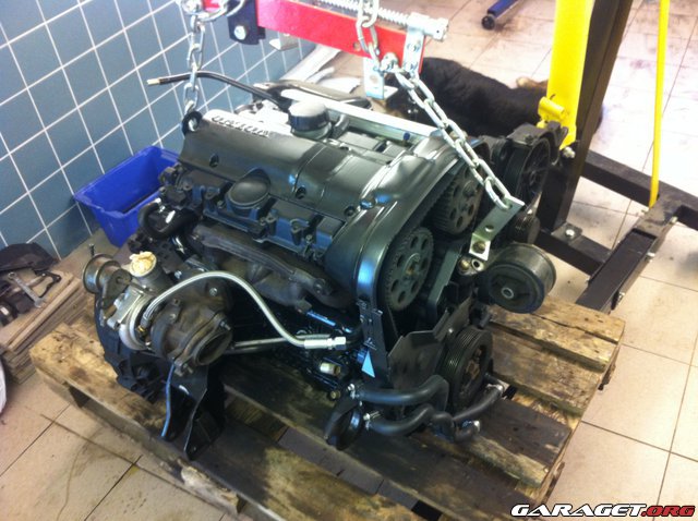

Då var det dags för en ny uppdatering!
jippie säger jag bara! min koppling har kommit!! så montering utav den är redan klart givetvis! och lådan har börjat falla på plats, jag har dock lite bultar till att dra dit den med smile
Sedan ha jag målat de absolut sista delarna till motorn som jag har planerat att måla! så nu är de montering och åter montering av prylar! motorlyften kommer till mig imorgon igen så nu är det full rulle igen! smile
Tack Jocke för hjälpen idag smile

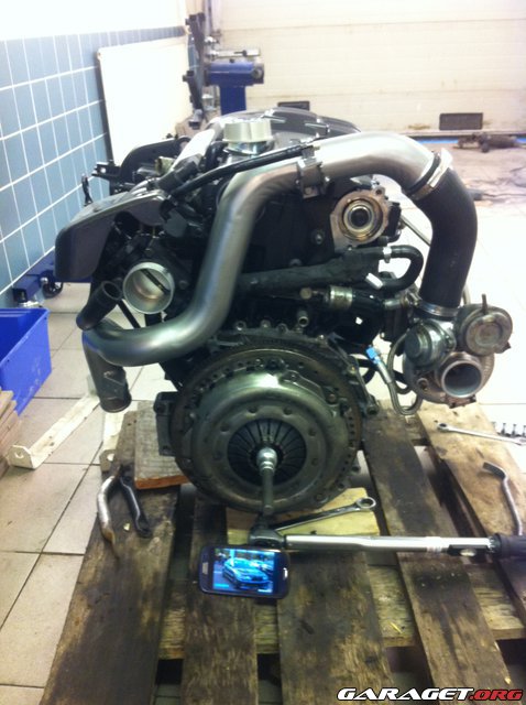

https://www1.garaget.org/gallery/images/180/179111/179111-e8ad14f45669778a4e742abb19955c58.jpg

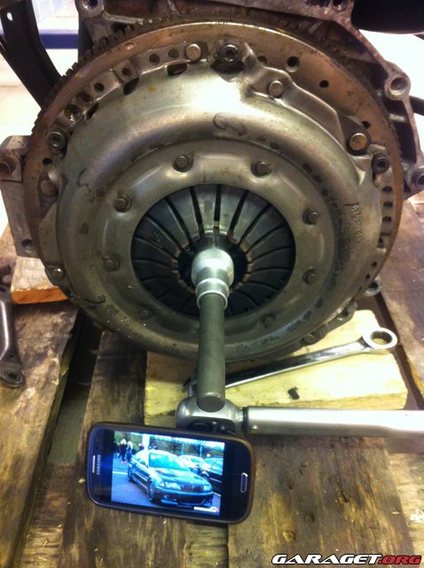

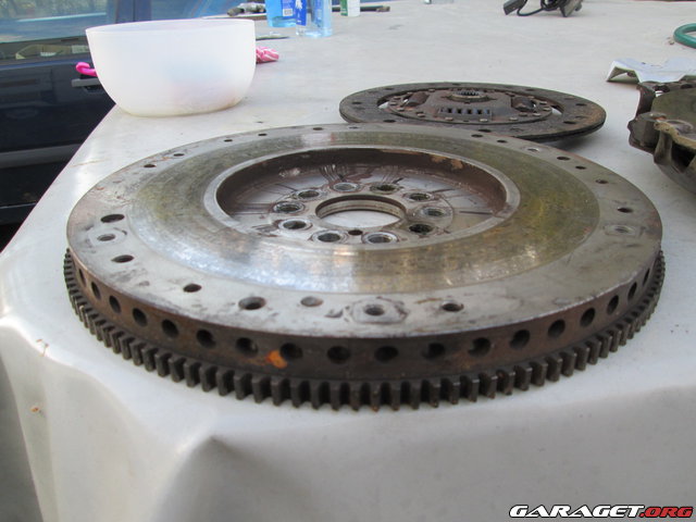

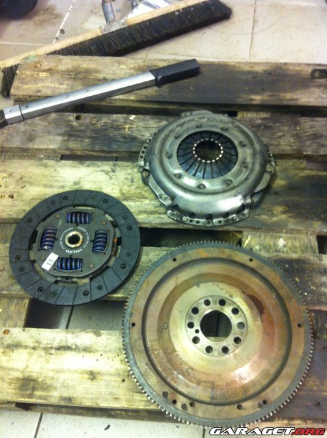

Det blev till slut en koppling med svänghjul från en 850, lättat och balanserat ihop med Sachs 707 tryckplatta och lamell smile Positivt med detta är att jag slipper dubbelmassehjulet, koplingen tål mer och fram för allt de nya svänghjulsbultarna passar (för stora bulthuvud) då de levererade fel från volvo!  smile
https://www1.garaget.org/gallery/images/180/179111/179111-eff74f30024b1c7379cc4c76e64af228.jpg
Helhetsbild på monteringen!
https://www1.garaget.org/gallery/images/180/179111/179111-69f5353c813ba3af6430cea670465274.jpg
Kopplingen på plats! Svänghjulsbultarna drar man 45 nm sen vinkel dras dem 65 grader, lamellen centrerar man med ett centreringsverktyg (biltema) billigt och bra! Bultarna till tryckplattan drar man 25 nm sen är det klart! sen kom där med någon urspårad telefon med en BMW på också smile
https://www1.garaget.org/gallery/images/180/179111/179111-d73a9f604facee1db79a11236c64cf8a.jpg
Nu är det snart dags! längtar till första start! smile

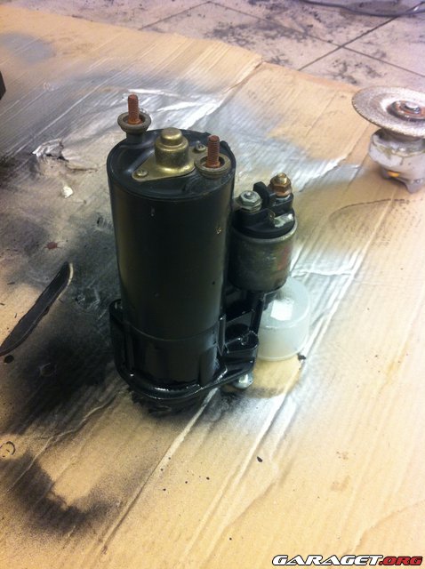

Startmotorn! (plåtrena delen målad) smile

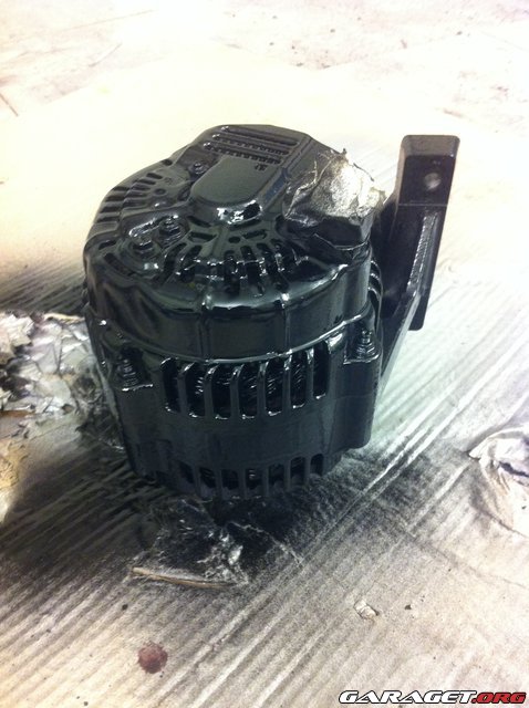

Generatorn målad

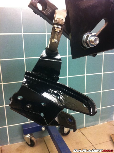

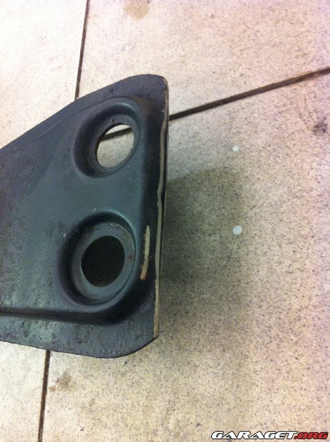

Upphängningen till främre motorfästet och tryckrör målat smile nu är det färdigmålar tycker jag smile
https://www1.garaget.org/gallery/images/180/179111/179111-e3c4d1b4f83717a61e801d4cf2452d0d.jpg

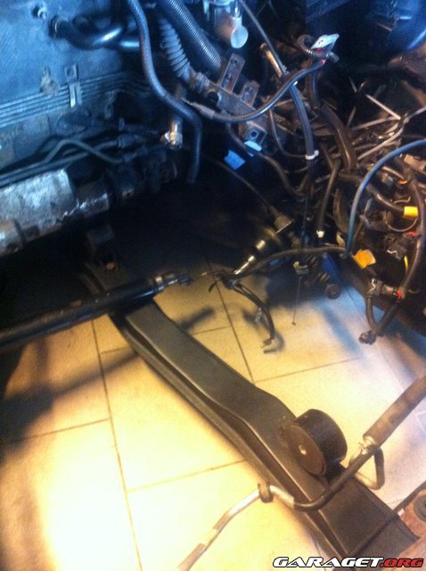

Ett litet tips till er som vill dra kabel osv till A-stolpen (laddtrycksmätare) är att plocka bort högtalargaller original diskant och ljusstyrningen+fläkt. Då kommer man till att kunna dra kablarna lätt och snyggt infällt i bilen smile
https://www1.garaget.org/gallery/images/180/179111/179111-9ea72707a44a86d7309e9571b7bb8df5.jpg
@Diio här är den färgen jag har målat större delen av motorn med (mattsvart) den blanka är av samma fabrikat men heter motorfärg blank smile

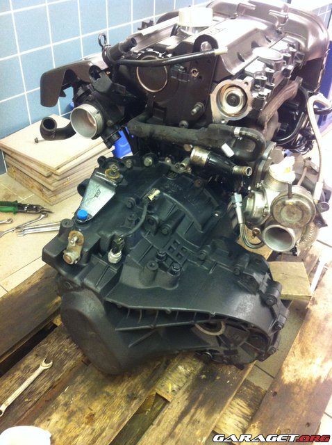

Avslutar med att växellådan är på plats! dock har jag kvar att få dit alla bultar och spänna i moment smile men man får ha något att göra imorgon också wink

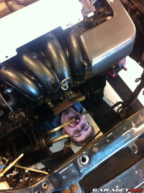

Idag är det dags för att lyfta i motorn! smile
Jag var och fick låna motorlyft av än arbetskamrat igår och idag kommer lite vänner och hjälper till med lyftet!
Har längtat länge efter denna dagen länge nu! Hoppas nu bara allt går bra och att motorn inte klyddar med motor eller växellådan nu så man måste riva igen!
Uppdatering med bilder osv kommer!
Ta gärna en kik på min nya projekttråd på min V70R :)
292 Inlägg
15 maj 2014
#77

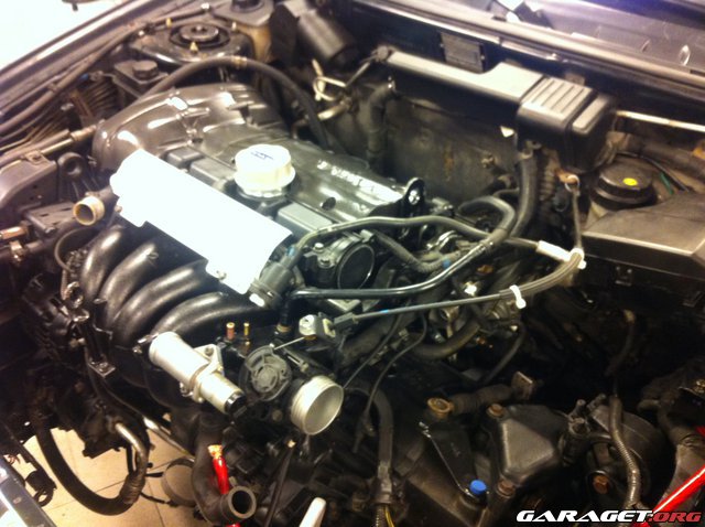

Då var det dags för en uppdatering, jag har lyft i motorn idag!
Allt gick bra och det flesta kontakter är på plats redan! smile

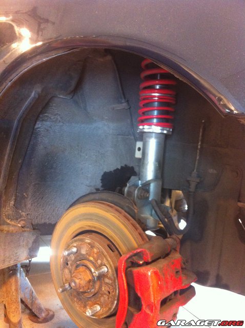

Passade på att ta ett par bilder på mina coilovers också så ni får se dem smile
Så NU blir det till att skruva hela helgen så blir det uppstart så snart jag kan! big_smile
Tack Jocke och pappa för hjälpen idag!
https://www1.garaget.org/gallery/images/180/179111/179111-17aa87c4092d5bc02c762c5b5058a35b.jpg
Bild på min högra coilover fram, var tvungen att lossa fjäderbenen för att få i drivaxlarna smile
https://www1.garaget.org/gallery/images/180/179111/179111-56396879183c014bdcd54f51b17e1cce.jpg
Nu är det dags!
https://www1.garaget.org/gallery/images/180/179111/179111-a7f18d17e09a7d9ee1e7d5f312cbe1ef.jpg
Här har ni mig! Flexet (Sebastian) motorfästena är nu åtspända och då är man glad! smile
https://www1.garaget.org/gallery/images/180/179111/179111-e14ddde200cb466c507a71f39873491d.jpg
sista bilden för idag! smile så jäkla NÖJD!
Nu ska jag gå och drämma om ljusbågen från min svets på turboflänsen! Ha de gött!
