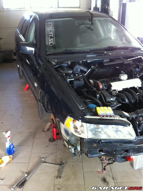

Dags för en uppdatering när man har spenderat nästan hela helgen i garaget!
Jag har fått jättemycket gjort dock så har jag tagit mindre foto denna gången då jag ville bli färdig för att starta motorn! Att ta foto på allt man kopplar in är ju inte det roligaste tongue
Ja man får ju ta och avslöja att motorn är startad för första gången och har fått gå på tomgång! jäkligt nöjd med att allt fungerade och att motorn gick runt och den lät fint!

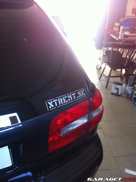

Dekal ifrån min sponsor extremt.se
https://www1.garaget.org/gallery/images/180/179111/179111-abe37e63e11fccd9f689485c04df30bb.jpg
Fick bli en diskret extremt.se dekal där bak också och aem dekalen tog jag bort

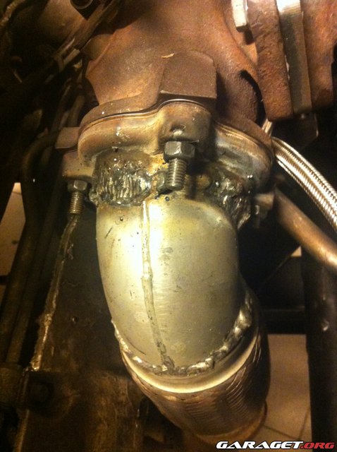

Downpipen på plats med en rejäl svets så det håller! dessutom är svetsen i rostfritt materieal!

packning mellan downpipe och turbo? det är lite märkligt att detta inte finns till original turbo på v40 :S
väldigt snyggt annars! smile
292 Inlägg
19 maj 2014
#91
Tack så mycket! smile
Jodå där finns packning mellan turbo och downpipe till orginal turbo. Jag har själv varit köpt utav Volvo när jag monterade mitt 14t aggregat! smile

flexet skrev:
asså ?? ja för jag blev mycket fundersam när volvo sa till mig när dom inte hade det till 14t?? kanske ska ska skaffa en då^^

flexet skrev:
Diio skrev:
Om du frågar personalen på din billiaåterförsäljare (butiken) så har dom ett program där du kan få upp sprängskisser på hela motorn med alla delar så pekar du på vad du behöver bara! Alla delar til din bil kommer upp på regnr. Ska du bygga eftermarknad men behöver volvopackningar eller dyligt så kan du specialbygga den bilen du bil ha delar ifrån i deras program smile
Hehe jo det vet jag allt smile Har själv Vadis hemma och på volvo kör de VIDA.
Men mellan turbo och downpipe finns inte någon packning enligt vadis/Vida
http://www.volvopartswebstore.com/showA … evel=11137
