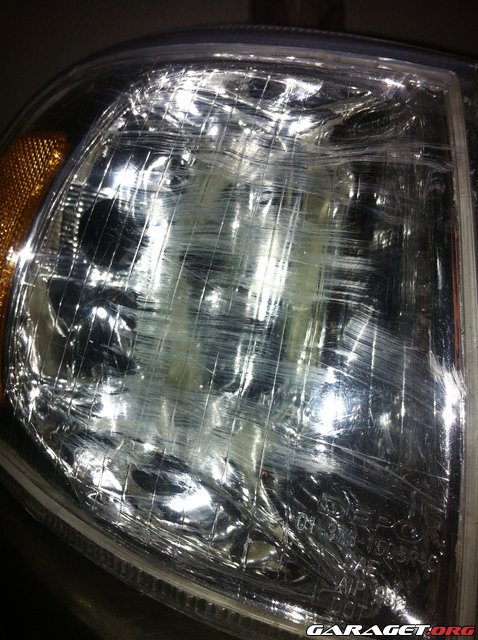

Har börjat fixa lite med bilen och demonterat lite skadade delar.
Igår fixade jag en repig blinkers så behöver man bara köpa 1 smile
https://www1.garaget.org/gallery/images/180/179111/179111-ce4ad43454a0577c73cd330dcb42628b.jpg
Den ena USA-blinkersen blev repig
Snabbt fixat så behöver man bara en ny.
https://www1.garaget.org/gallery/images/180/179111/179111-b3ec59691683bae8590117f5a4e7290a.jpg

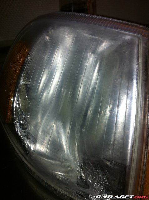

Först våtslipar man den repiga ytan, använd fint våtslippapper, i detta fallet 1200 papper

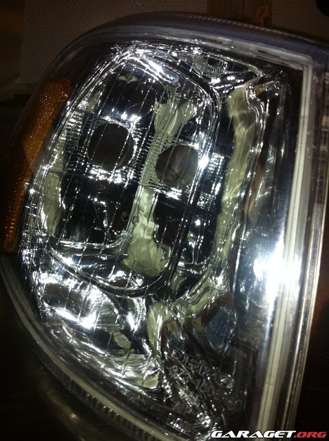

Efter att jag våtslipade polerar man med ett grövre polermedel. Så plasten får tillbaka sin blanka genomskinliga yta.
Blir man inte nöjd kan man köra med ett fint polermedel också.

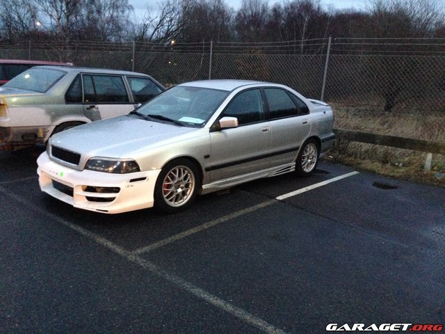

Jag har börjat kolla runt lite på fronter och har fått kontakt med säljaren till denna fronten. Vad tycks?
https://www1.garaget.org/gallery/images/180/179111/179111-298b389f2fdd6b5477e551b30412a9ba.jpg
Eftersom att jag har köpt fas 1 skärmar blir det en eftermarknadsfront, har skrivit på denna, vad tycker ni. Kan denna passa? Planer på att bygga om lite isåfall smile
