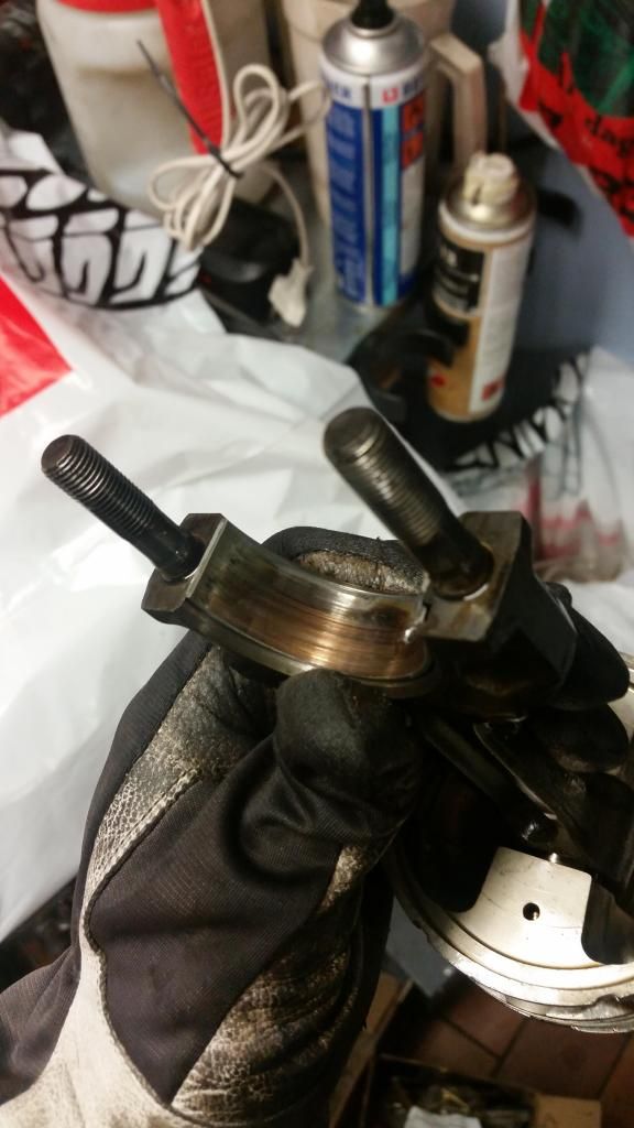

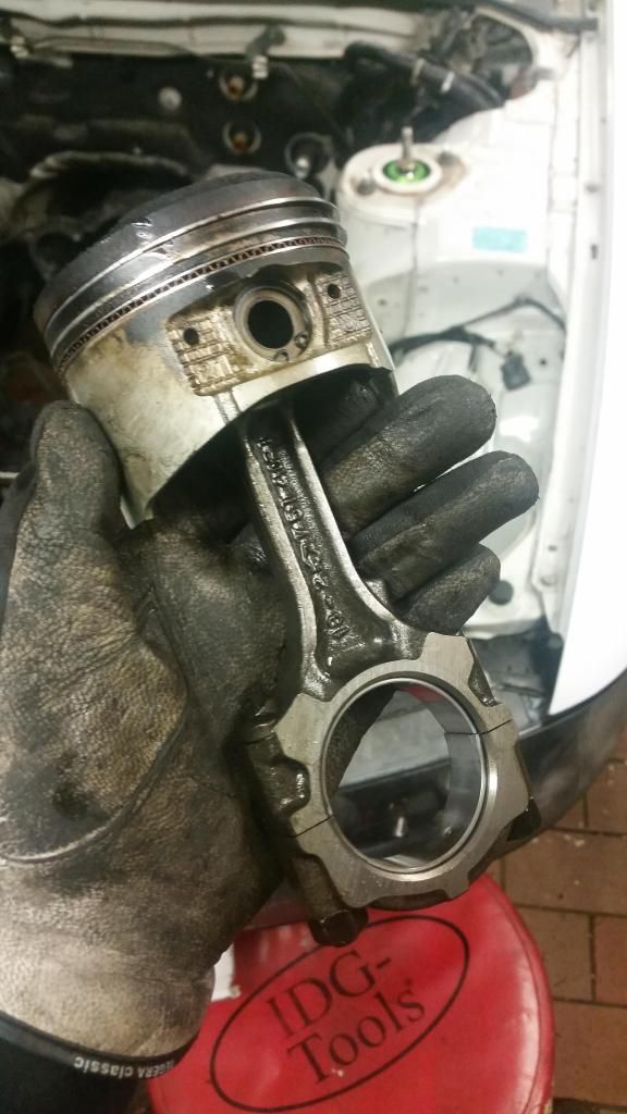

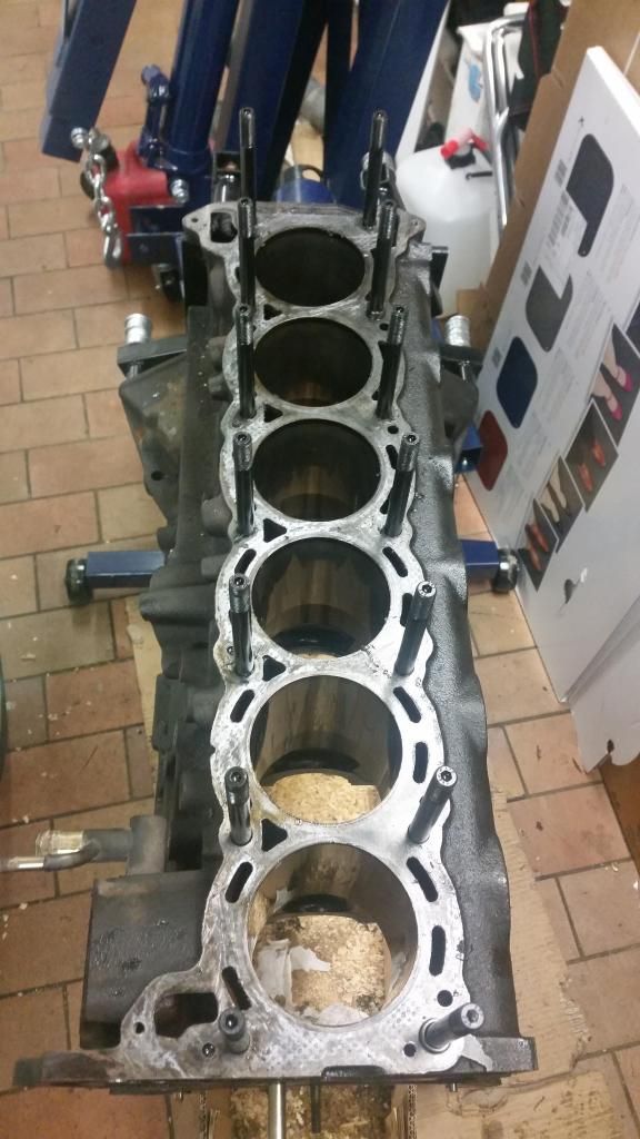

Nu är allt rensat från blocket så ska lämna in blocket på borrning och veven för slipning och balansering.
vad är det för insex storlek till arp bultarna? det är varken 4 eller 5.
http://i1281.photobucket.com/albums/a513/Njansson/20141114_172828_zps5b03a50b.jpg
Det var inte något bytt i motorn som han hade sagt det var bytt när jag köpte bilen sad
http://i1281.photobucket.com/albums/a513/Njansson/20141114_172838_zps2dfab766.jpg

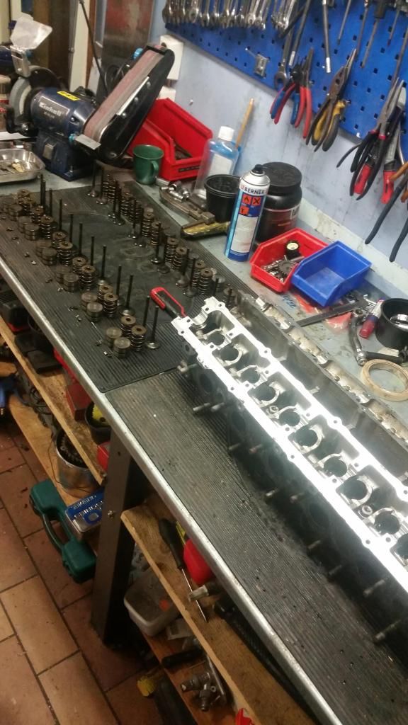

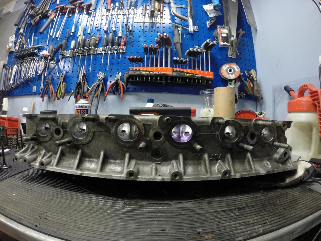

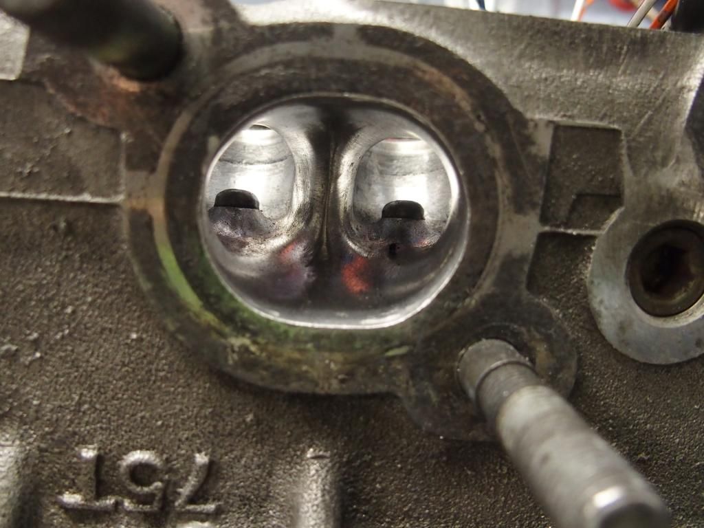

Toppen är rensad nu med så ska ta och porta den imon. Det är riktigt mycket man kan fila till, det är många konstiga knölar innuti.
http://i1281.photobucket.com/albums/a513/Njansson/20141114_191804_zpsae0987d8.jpg
http://i1281.photobucket.com/albums/a513/Njansson/20141114_193116_zps18117252.jpg

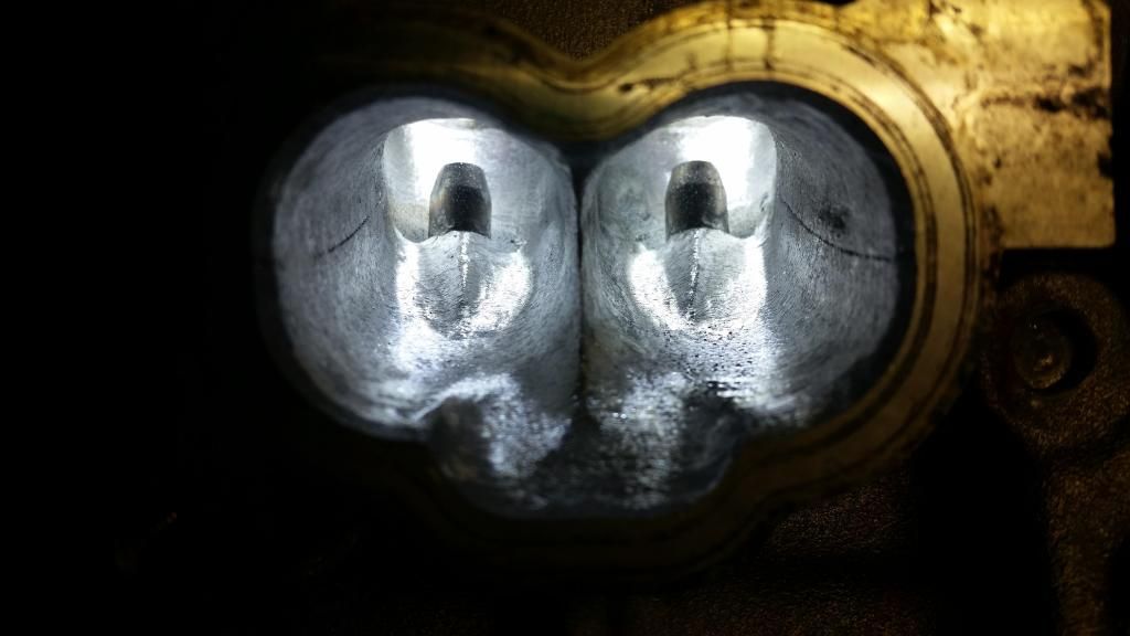

Det har varit riktigt dåligt med uppdates nu det sista men har haft fullt upp att porta toppen och har inte haft mycjet tid till annat men lägger uppp ett par bilder hur det ser ut nu så lägger jag upp sen när det är klart sen med
Glöm inte av att kolla in min facebook sida med https://www.facebook.com/NjanssonDrifting
http://i1281.photobucket.com/albums/a513/Njansson/GOPR0962_zps4f649387.jpg
http://i1281.photobucket.com/albums/a513/Njansson/GOPR0965_zpseec65017.jpg

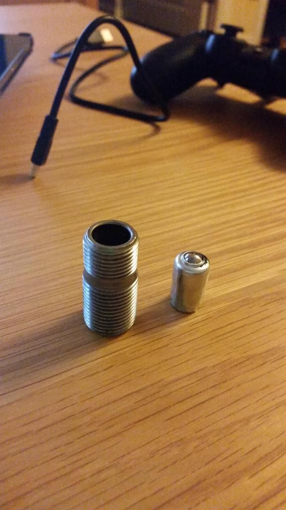

Glömde av att lägga upp att jag har köpt skruven för att ta bort värmeväxlaren plus en ventil visste inte riktigt om det va en sån på rb25 med men beställde från jobbet när jag ändå var i farten.
http://i1281.photobucket.com/albums/a513/Njansson/20141120_191758_zps3fa8eeda.jpg

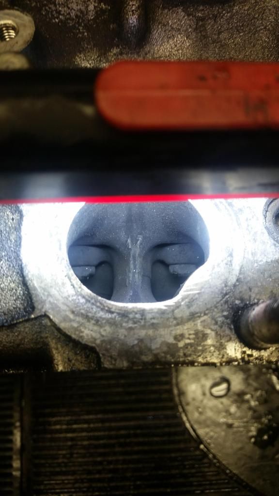

Tycker det är lite dåligt med kommentarer. Ni får gärna såga till om det är något ni tycker jag bör göra, något ni gillar, något ni inte gillar osv.
Liten update får jag bjuda med.
slipat klart det grövsta på insugssidan nu med.

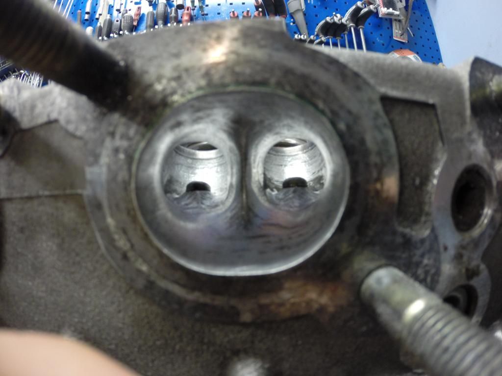

http://i1281.photobucket.com/albums/a513/Njansson/3ea6a274-1ad0-42b2-bb90-076424b056bd_zps2164f05c.jpg

Lägg inte för mycket tid på insugskanalerna, dom är stora och rätt bra vinkel original ! big_smile Värre med avgassidan smile
100 Inlägg
26 november 2014
#126
Har inte lagt så mycket tid på insug men på avgas har jag tappat räkningen på hur många timmar jag lagt big_smile Det är ju skamligt hur dom kan göra en topp som ser så ut i avgaskanalerna tongue
ska slipa för polering i avgaskanalerna imon så det kommer nog några bilder då när det är klart.

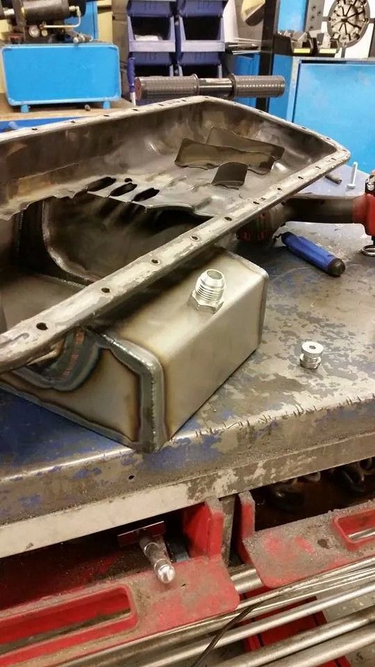

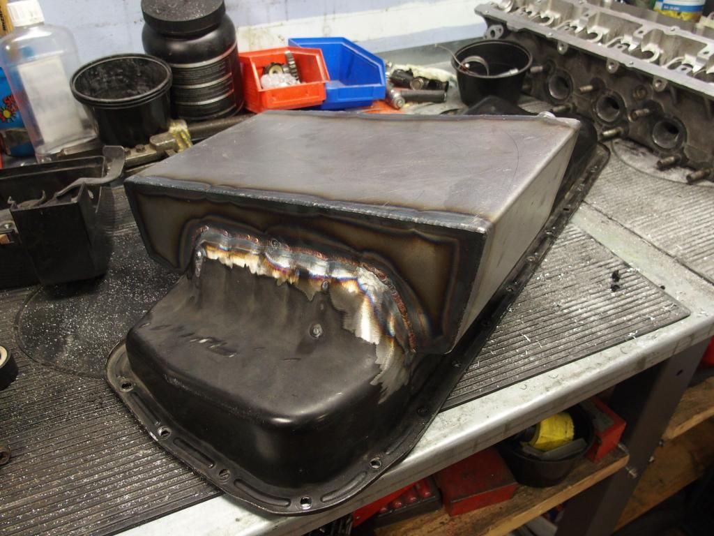

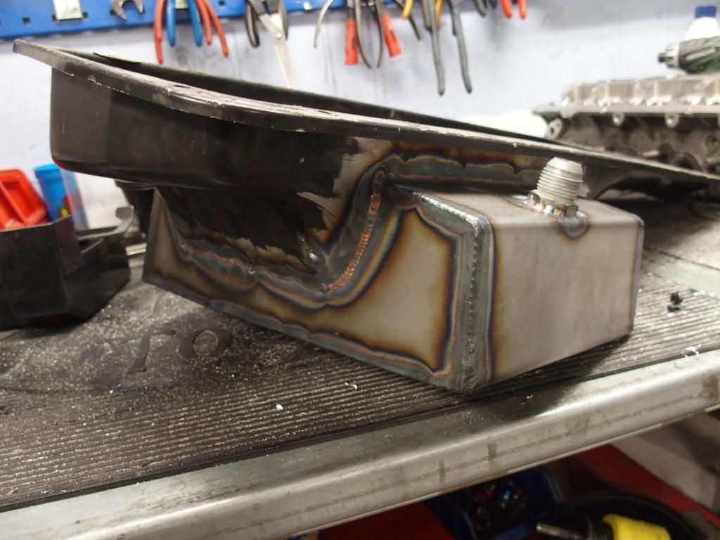

Förra veckan skickade jag även upp tråget till Johan Halvarsson så han ska bredda tråget och svetsa dit svets muttern till externa oljereturen.

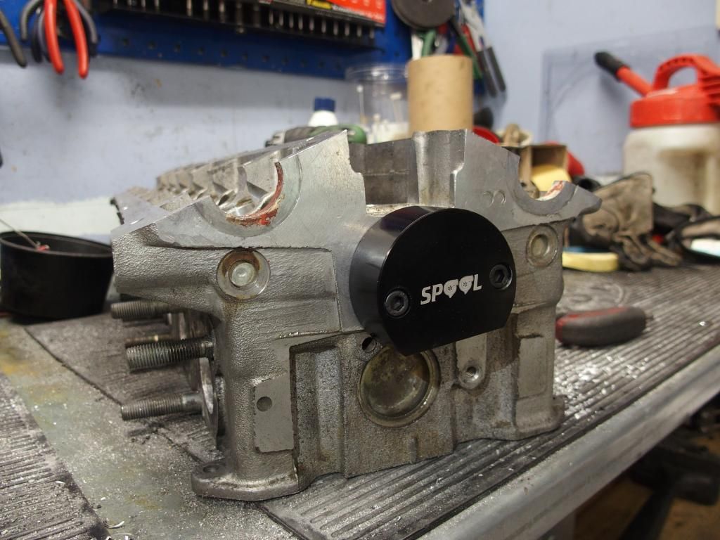

Nya oljereturen till toppen är nu monterad
http://i1281.photobucket.com/albums/a513/Njansson/PC020117_zpscf98e24d.jpg
Tråget Johan Halvarsson bygger åt mig.
http://i1281.photobucket.com/albums/a513/Njansson/received_10152906377589085jpeg_zps1df61580.jpg

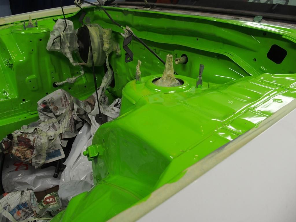

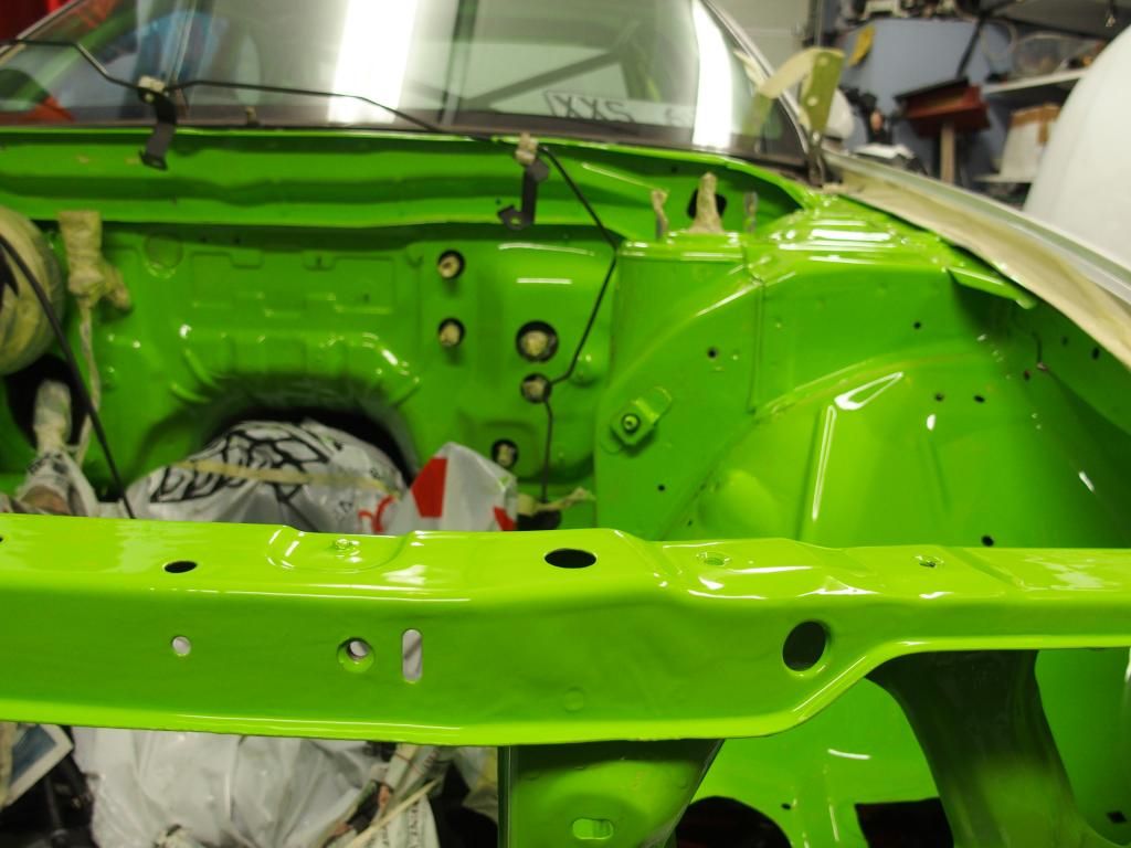

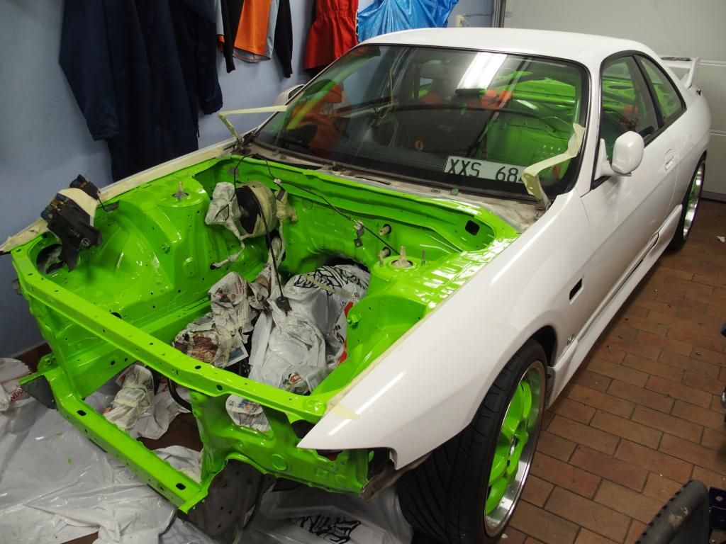

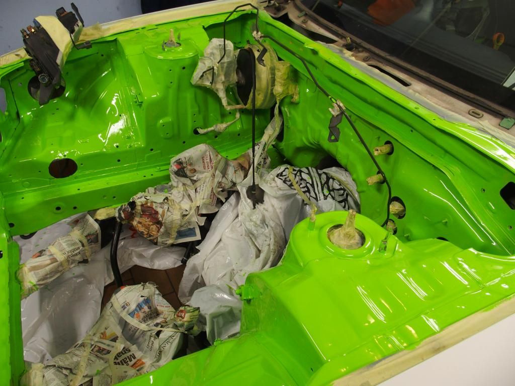

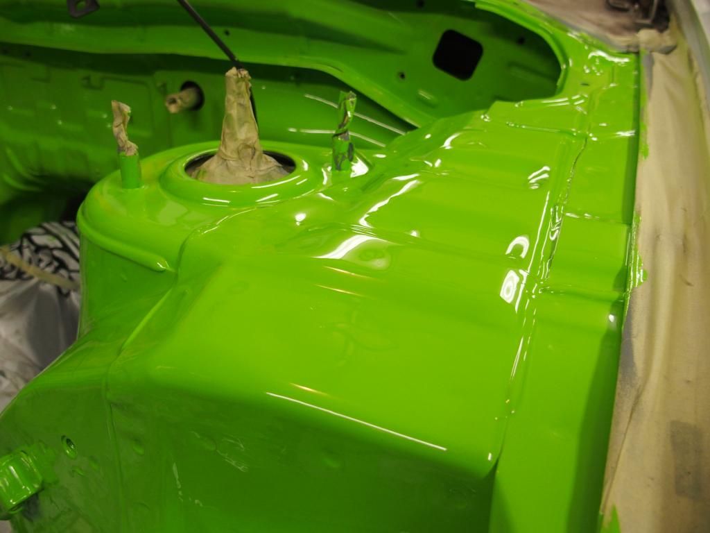

Första lagret med färg är nu klart i motorrummet.
http://i1281.photobucket.com/albums/a513/Njansson/PC130132_zps4c328d1a.jpg
http://i1281.photobucket.com/albums/a513/Njansson/PC130126_zpsa12cda0d.jpg
http://i1281.photobucket.com/albums/a513/Njansson/PC130127_zpsa0cbb2c6.jpg

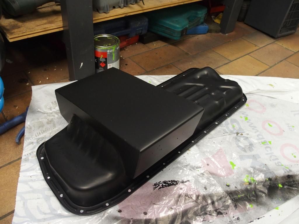

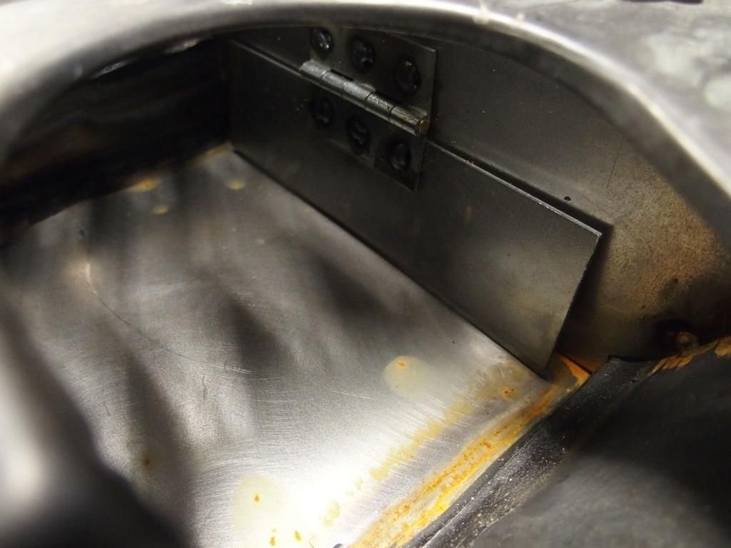

Så här blev tråget Johan Halvarsson byggde om åt mig.
http://i1281.photobucket.com/albums/a513/Njansson/PC050122_zps06d994af.jpg
http://i1281.photobucket.com/albums/a513/Njansson/PC050120_zpsa6370814.jpg
http://i1281.photobucket.com/albums/a513/Njansson/PC050124_zps1762f208.jpg

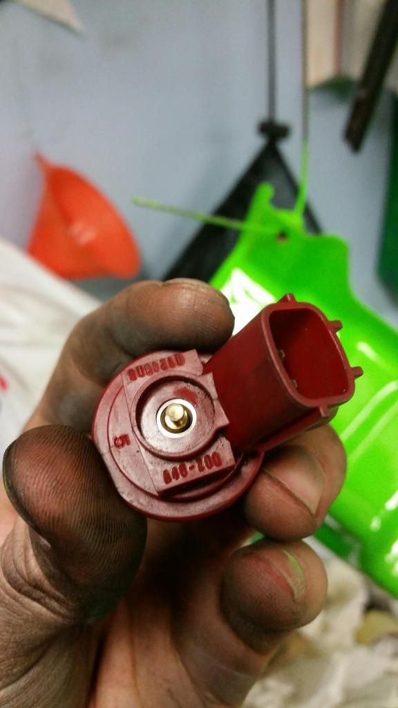

Tog och kikade lite på spridarna pga att han som jag köpte bilen av sa att det va 750cc spridare och inget har stämt av vad har sagt.. så självklart var det 550ccc spridare och kommer inte hålla måtten ;/ fan blir så less på denna skiten skulle ha börjat med frimärkssamling eller något annat.
http://i1281.photobucket.com/albums/a513/Njansson/20141220_130959_zps1120cb52.jpg
Sista lagret är nu lagt i motorrummet, det blev riktigt schysst.
http://i1281.photobucket.com/albums/a513/Njansson/PC210151_zps646994bd.jpg
http://i1281.photobucket.com/albums/a513/Njansson/PC210155_zpsf49fd7b1.jpg
Lackade tråget matt svart också.
http://i1281.photobucket.com/albums/a513/Njansson/PC210152_zps17b44af6.jpg

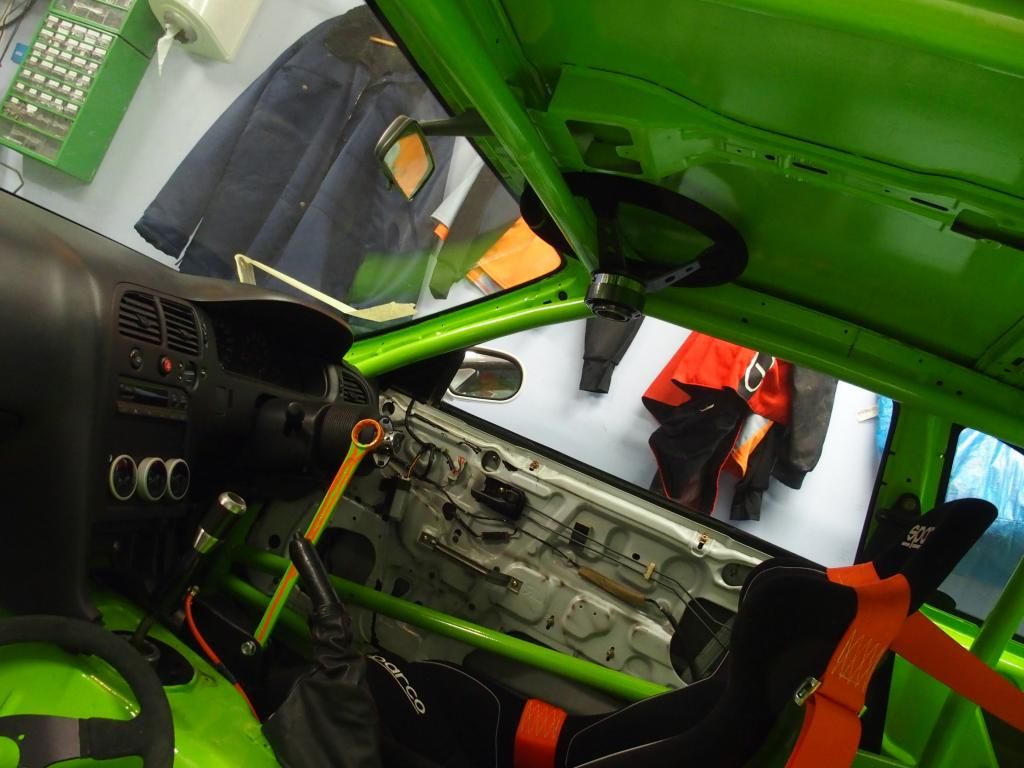

För tillfället håller jag på att dra om el så jag får knappsatserna till elhissarna inne i kupen istället för att ha dom i dörrarna. Ska åka och köpa 2 ark med tunn aluminium som jag ska använda som dörrsidor. Någon som vet ett bra relä som växlar mellan + till - så jag kan använda en vanlig strömbrytare till elhissarna?? kommentera gärna med länk osv i så fall. Kommer antagligen att dra upp alla strömbrytare till konsolen i taket tror det kan bli rätt ballt.
Haha bästa placeringen för ratten helt klart big_smile
http://i1281.photobucket.com/albums/a513/Njansson/PC210150_zps8fddfade.jpg
polerade avgaskanalerna i veckan med men la aldrig upp något.
http://i1281.photobucket.com/albums/a513/Njansson/PC210153_zps766b9dc1.jpg
