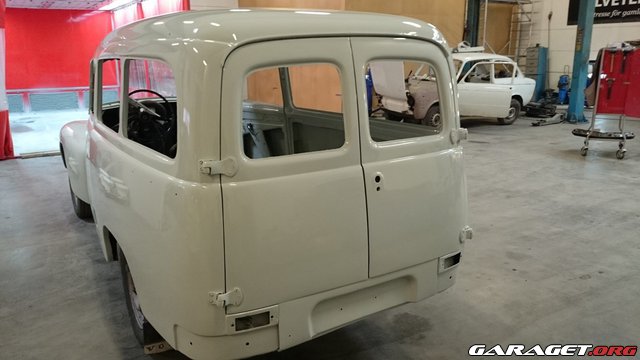

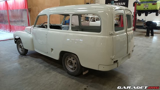

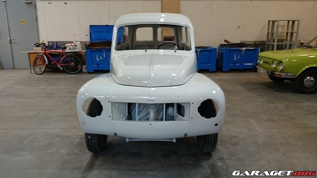

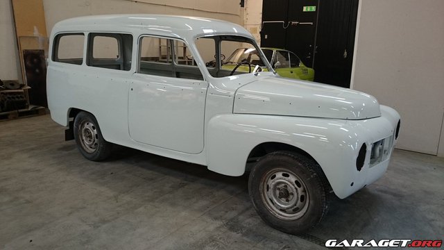

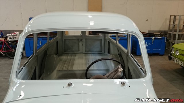

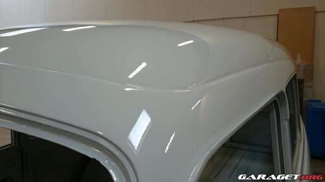

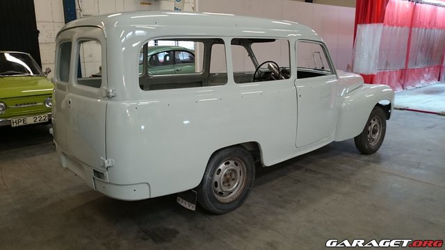

22 Inlägg
22 april 2014
Hej!
Hinner inte skriva så mkt nu.. låter bilderna tala för sig.
https://www1.garaget.org/gallery/images/19/18882/18882-f6503c741476e922e4c9f48f53da7010.jpg
https://www1.garaget.org/gallery/images/19/18882/18882-39f4fcb6a1cc9f65a43e9109a7fee5ac.jpg
https://www1.garaget.org/gallery/images/19/18882/18882-5236e9a85253412ef85f47a2505ce73a.jpg
https://www1.garaget.org/gallery/images/19/18882/18882-97831233cf7d082cbf5ae79b572497ea.jpg
https://www1.garaget.org/gallery/images/19/18882/18882-c3eb0c749036ee638be75f38b6055f2c.jpg
https://www1.garaget.org/gallery/images/19/18882/18882-604c5a1eb4007951f9bfa810da9972cc.jpg
https://www1.garaget.org/gallery/images/19/18882/18882-f7eae2446de9b81694a6955819385167.jpg
Väntar bara på delar från VP...

Där är den, din fabriksnya servicebil! ser mycket bra ut.
