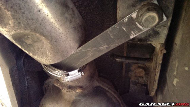

Standardfel på s60/v70... orkade inte koppla bort batteriet så vart inge svetsning, gjorde såhär istället:
https://www1.garaget.org/gallery/images/175/174665/174665-4da71274a767e767f2a087809a33984a.jpg
Plattjärnet är böjt längst ut under slangklamman så den griper tag i röret, slanklamman sitter där för att förhindra skrammel.

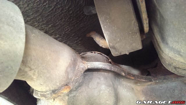

Gamla "upphängningen":

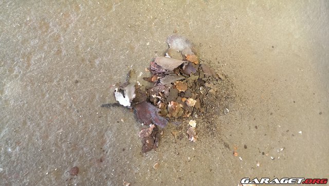

Sen tog jag bort all lös rost från värmeskölden på ljuddämparen... Vart en del:
https://www1.garaget.org/gallery/images/175/174665/174665-483858413215de787599bb0a0ad0de4e.jpg

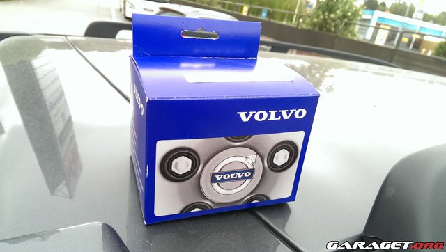

Men köpte bara två saker, denna:
https://www1.garaget.org/gallery/images/175/174665/174665-8f91f146490b48532c57563eb28ea5b7.jpg
Och dom här:
https://www1.garaget.org/gallery/images/175/174665/174665-8fca06548ee47ecd03190377fce8b9e1.jpg
Ska väl ta och byta ut dom gamla trötta svarta centumkapslarna nu i veckan kanske.

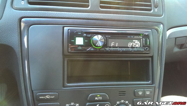

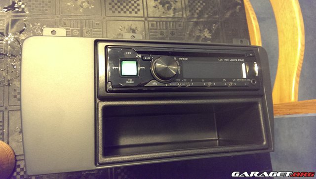

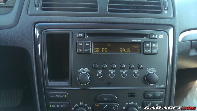

Hur som helst, nu är stereon på plats och semesterjobben är över så nu jobbar jag vanliga tider igen = lite mer tid till bilen smile
En bild på stereo inkl ram då:
https://www1.garaget.org/gallery/images/175/174665/174665-47bcdae0b309fec27ee351aacf3ece93.jpg
Ser ju bra ut innan man sätter in det smile
Men tycker det vart bra monterat också, före:
https://www1.garaget.org/gallery/images/175/174665/174665-1cc64bf9617679436e186d4f47cf2130.jpg
Efter:
https://www1.garaget.org/gallery/images/175/174665/174665-98b67cbc85466c450d507526b918802b.jpg
Faktiskt riktigt nöjd med resultatet! Blev riktigt stor skillnad på ljudet också, mycket renare ljud genom hela registret och gick att spela dubbelt så högt innan det börjar låta illa smile
Det var inga större problem att byta det, tålamod och försiktigt våld så gick det utan att skada något.
Fick dock problem med en felkod; SRS-SYTEM SERVICE SNARAST.
Men gissar att den bara är att släcka, jag var ju så lat så kopplade inte bort batteriet... Får skylla mig själv!
