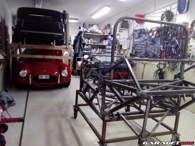

13 april 2014
https://www1.garaget.org/gallery/images/201/200023/200023-634fa22766a27946c908548fa1977ad5.jpg
väntar på sista grejerna som var restade

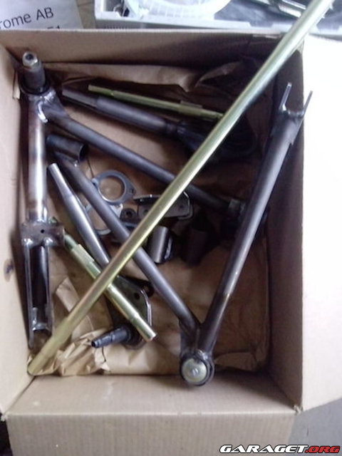

Skickade lite delar på crom
[img]https://www1.garaget.org/gallery/images/201/200023/200023-9705ef5eedd03060d5a12b9a90265ea1.jpg[/img]

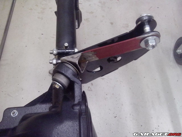

19 april 2014

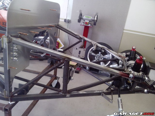

Förstärkning av länkarms fäste
[img]https://www1.garaget.org/gallery/images/201/200023/200023-526d95f7fd1305314913bb24fabe9e03.jpg[/img]
[img]https://www1.garaget.org/gallery/images/201/200023/200023-9e9dea06ab3364912b439b17cac1d614.jpg[/img]

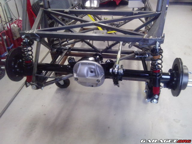

12 maj 2014

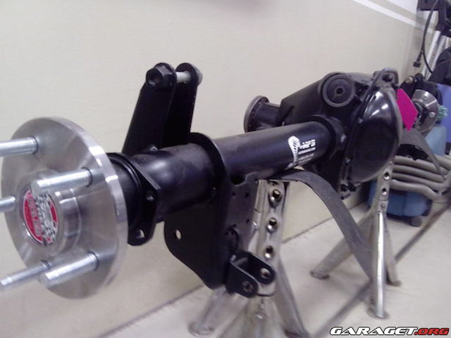

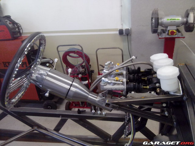

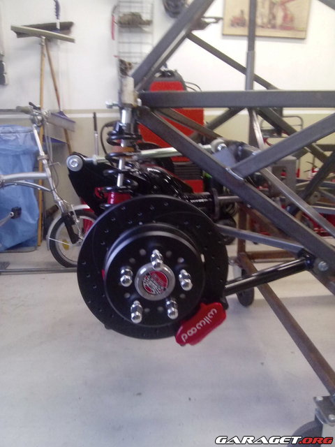

Har fått lite delar kan börja montera
https://www1.garaget.org/gallery/images/201/200023/200023-34be90df38025dee2ff9731e394f11e6.jpg
https://www1.garaget.org/gallery/images/201/200023/200023-b706070e3d8bd0425e953d99f327b9a5.jpg
https://www1.garaget.org/gallery/images/201/200023/200023-abe337661736f57756829ca62b22f32c.jpg
https://www1.garaget.org/gallery/images/201/200023/200023-f4ff8eabe6eba4cd5672d601c9f67448.jpg
https://www1.garaget.org/gallery/images/201/200023/200023-907e5131bb033e70701dff56b3a58926.jpg

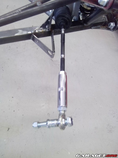

Bort kapning av fästen som ej behövs, förbereder att svetsa 3 link fästet.
https://www1.garaget.org/gallery/images/201/200023/200023-d0b5ad12df6bbe56a55483c70d5061b4.jpg
Byte till bumpsteer kit
https://www1.garaget.org/gallery/images/201/200023/200023-59b0c87c1b08795f2f35b397049d124a.jpg

Äntligen, kul att se att du fått hem pryttlarna.
Smart att svetsa in förstärkningar direkt, det var den enda anmärkningen från SFRO.
Köpte du bump ster kittet från Dan Ruth?

Köpte bbk bump ster kittet  men mustang har både mm/tum så klart så beställde jag fel så fick göra egna i rostfritt
https://www1.garaget.org/gallery/images/201/200023/200023-625c96e003b23fd69d79da0502b90c72.jpg
Motorn är ny ls 1

Nice, du gjorde inte en dubbel uppsättning smile

Tyvärr har bara stora muttern kvar och original styrlederna
1 423 Inlägg
19 maj 2014
Ratsiken oxå, jag får väl beställa om behovet finns efter att ha provat ut den ordentligt. Men den har rejält med bump steer inbyggt, det såg jag när jag ställde framvagnen.

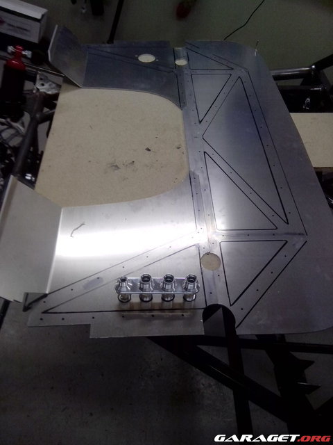

20 maj 2014
Beställde  en ny tank boyd welding med efi pump inbygd
https://www1.garaget.org/gallery/images/201/200023/200023-7fb71e19b74692145c1f8b69b4a41a70.jpg

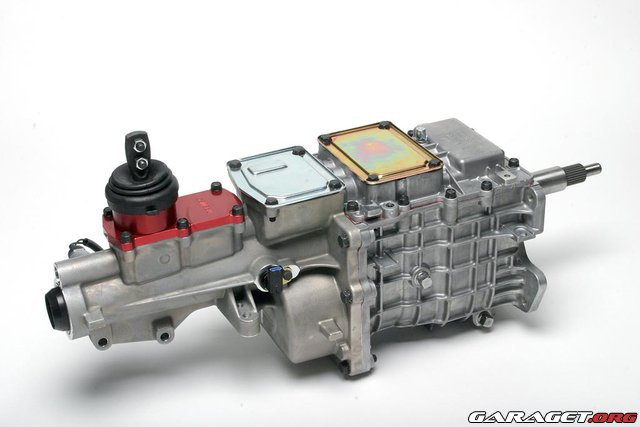

växellåda tko 600
https://www1.garaget.org/gallery/images/201/200023/200023-1487c03d3964ca7465f8d624379edccf.jpg
