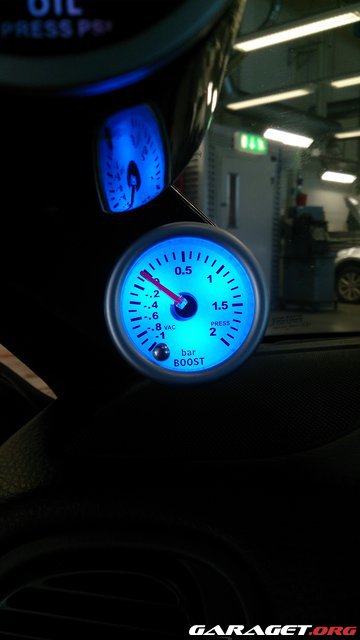

Bytte ut Oljetemp mätaren emot en laddtrycksmätare, Bilen laddar runt 0,9Bar på fullt ladd...
behövs mer.....
behövs mer.....

Blev en mätate ifrån biltema wink billig men.praktisk

Nej de e lätt wink de svåra är att få ut slangjävlen till motorn, sen klipper man en vakumslang (jag klippte den till Orginal Dumpventilen) och sätter ett T-kors där,
sen 2 kablar till belysning i mätaren, Jodå JT-systemet brummar på än, har delat på det en gång till och smetat på monteringspasta, läckte på nåt ställe,  smile

All ström till A-stolpen har jag tjuvat ifrån ljusomställaren,
Jord, 15-Spänning samt 30-Spänning wink

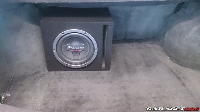

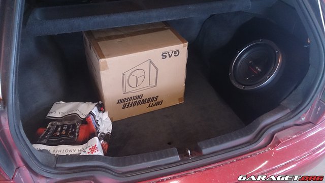

En Portad låda på ca 35-40liter ifrån GAS, blir bra mycket bättre än min hemmabyggda,
https://www1.garaget.org/gallery/images/126/125536/125536-c3b7596404e1faf5c89fb0911e06baba.jpg

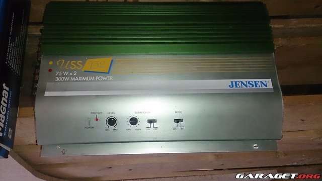

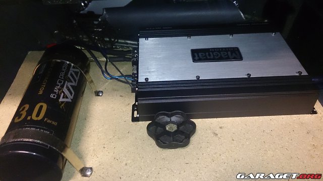

Fick även byta ut mitt gamla jensen 300w emot ett magnat mono edition 1400watt, kan säga att skillnaden blev enorm, kan fan inte se nåt i innerbackspeglen när man trycker på wink
https://www1.garaget.org/gallery/images/126/125536/125536-b284e80c38a5c62d6ad95f235b885df2.jpg
https://www1.garaget.org/gallery/images/126/125536/125536-1c7f32e6ca27cda5a1b04dc3781813e6.jpg
Min lilla Set-up nere i baljan, har tänkt snygga till här en dag, men... det som inte syns har man inte ont av...
https://www1.garaget.org/gallery/images/126/125536/125536-95683d22c8069dee8510c3d69e84ab0b.jpg
Slutresultat, funderar på att bygga så att steget och konding blir placerade till höger om Basen, får nog skissa lite på detta tror jag,

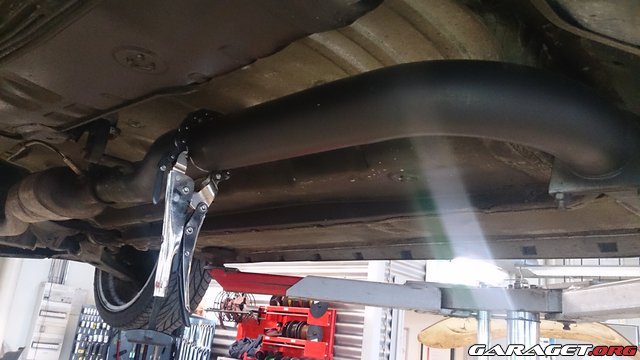

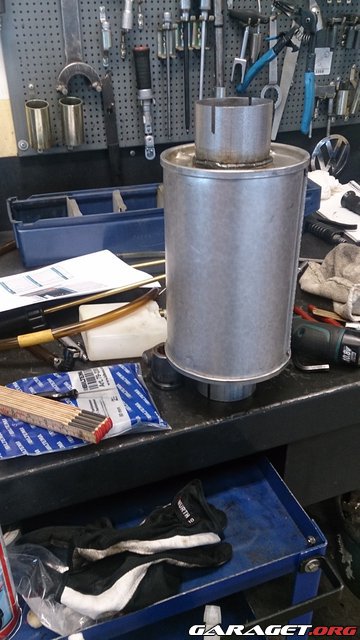

Blev lite Bröligt i bilen när man ligger 140-150 i 2 timmar till ullared, så fick bli att montera en liten ljuddämpare här på mitten
https://www1.garaget.org/gallery/images/126/125536/125536-07837c26682b1aef34ba26c85614af37.jpg
Biltema 3" 250mm fullflödes dämp blev hur bra som helst, all resonans i bilen försvann, och tycker man hör mer ljud bakifrån än innifrån wink

Så här blev laddtrycksmätaren, blev ruskigt bra wink max ladd låg runt 0,9-1,0 bar

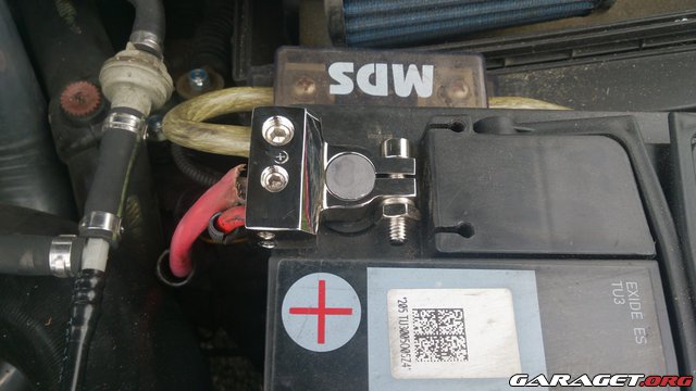

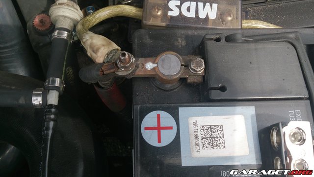

Passade även på att byta ut pluspolen, tyckte det såg inte vidare fint ut med kabelsko på kabelsko ;P
https://www1.garaget.org/gallery/images/126/125536/125536-8eca7c18c189d0e70e56a90c1802bd56.jpg

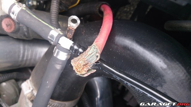

Tur var väl det, Huvudplusen har nog sett bättre dagar,
https://www1.garaget.org/gallery/images/126/125536/125536-0a7637823631d05f3cc859037cfb44f6.jpg
Mycket bättre , Volt mätaren visar även nu runt 13,5Volt ist för 12,2 som innan, så lite strömfall har där nog förekommit

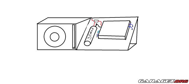

https://www1.garaget.org/gallery/images/126/125536/125536-e10b92310307e24d70ca106508d79b0c.jpg
Snabb skiss på hur jag hade tänkt mig i bagaget
