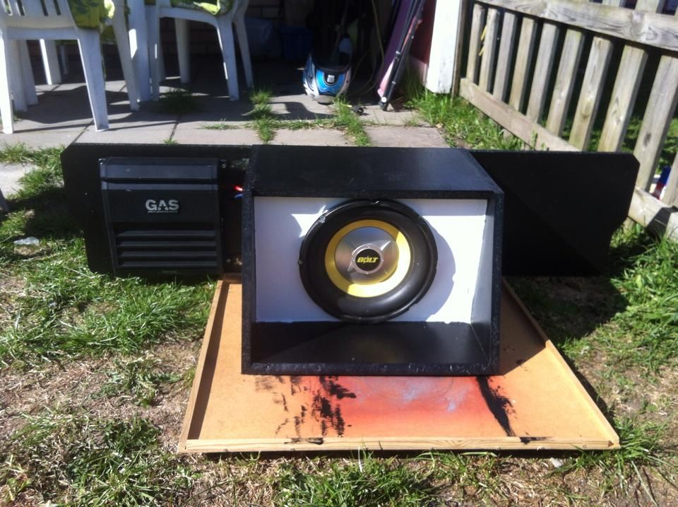

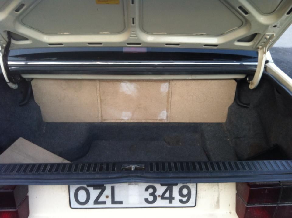

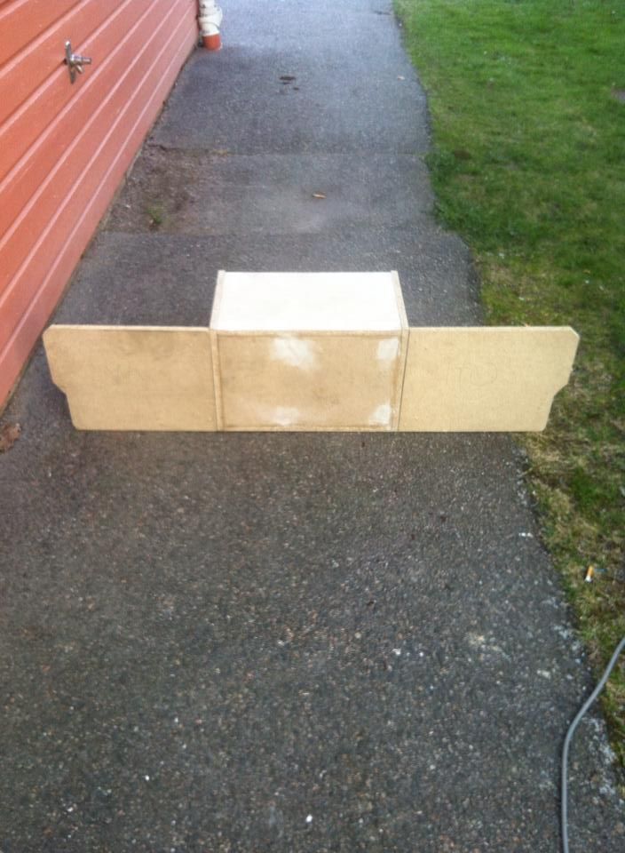

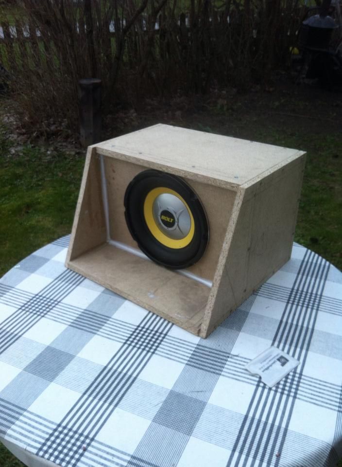

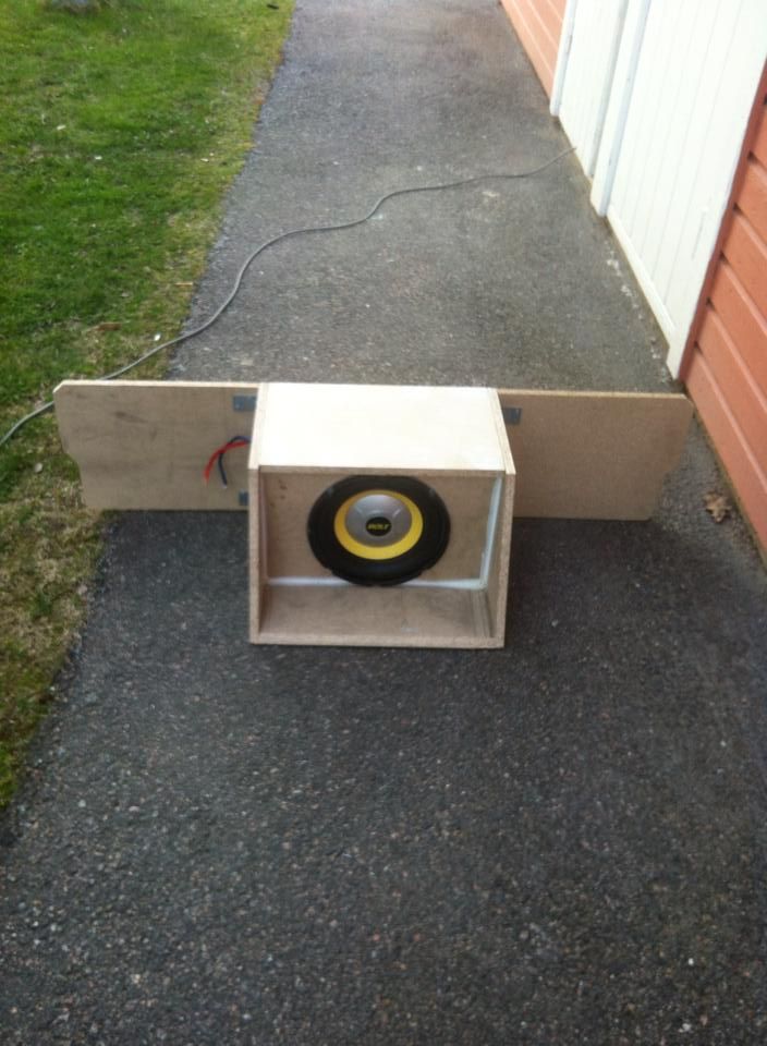

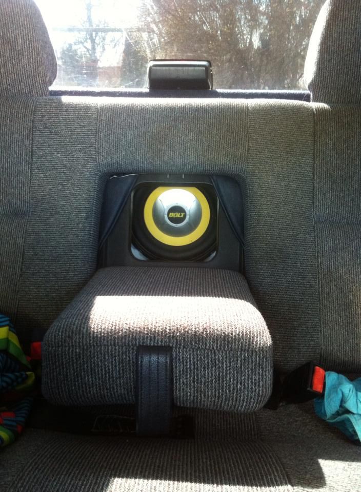

Hallå hallå!

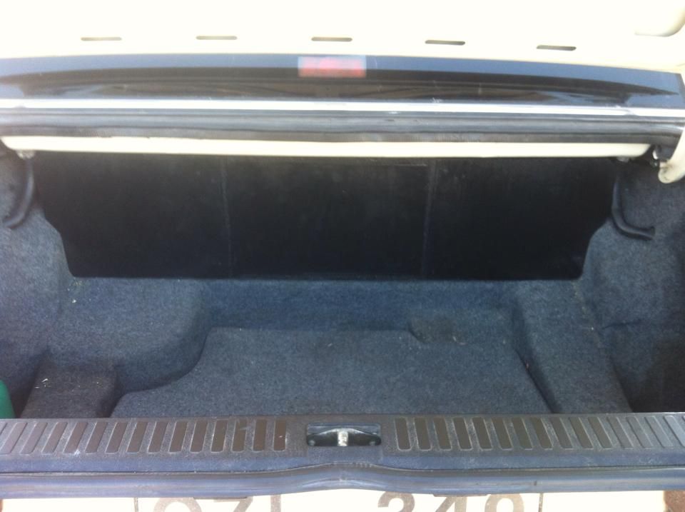

När jag införskaffade min 740 letade jag FRENETISKT efter måttangivelser för att få en tajt fit på baslådan mot skidluckan, dessvärre hittade jag INGA guider på detta trots att bilen är väldigt vanlig.
Sagt och gjort så byggde jag min egna. Och delar nu med mig måtten och hur jag gick tillväga med detta.
Jag satt och räknade ut en lagom låda på 23.5L med hjälp av RF box calculator. Fick fram att jag får ut ungefär 21-22L när basen tagit sin del.
Sagt och gjort så räknade jag som en galning på måtten jag valt för att få baslådan att sitta så jag ville, jag kom fram till dessa måtten.

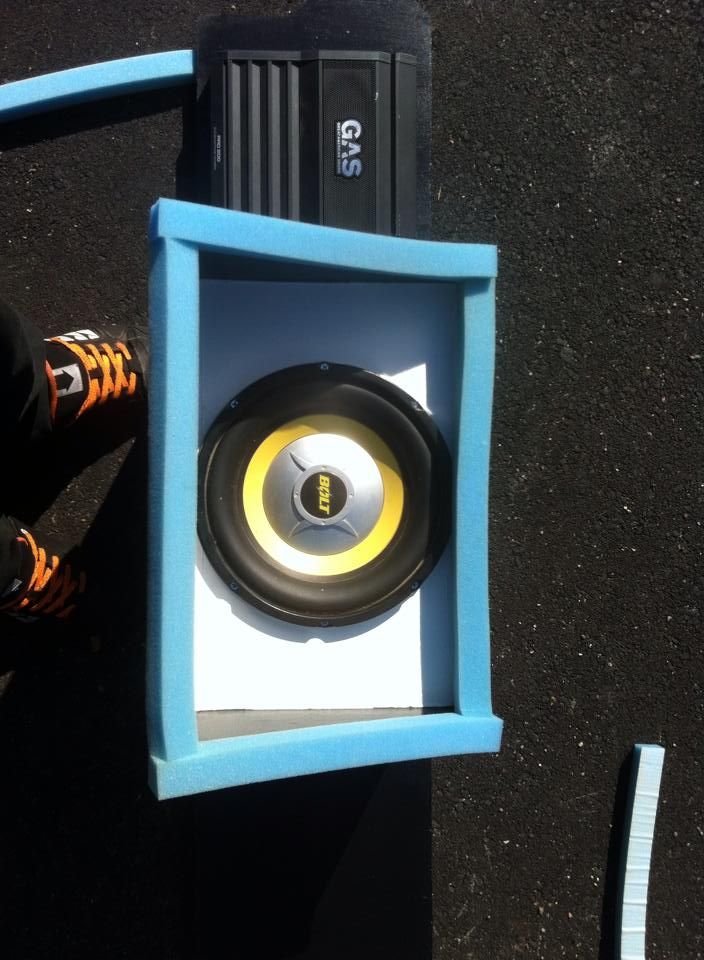

Bredd - 450mm
Höjd - 290mm
Djup - 250mm (För att inte gå utanför förhöjningen)
Efter att tagit bort materialets tjocklek på 16mm fick jag dessa mått som skulle sågas ut.
Topp/Botten - 418x270/400
Front/Bak - 418x258
Sidor - 290x270/400

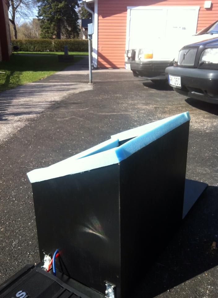

Jag ändrade dock måttet på sidornas övre mått till 290 för att få ett litet gap imellan toppskivan och sidorna på övre sidan just för att det sitter en plåt längst in i hatthyllan som min låda tog i annars.
Detta fungerar trots allt bra då jag tätade med en skumgummilist och fick ändå en tajt passform.
Här har ni lite bilder på bygget, ljudet blev avsevärt bättre med denna tätning mot hur det var innan.
http://i1095.photobucket.com/albums/i463/haschman/Bilstereoforum%20projekt/Volvo%20740%20Projekt/10248892_678271922210199_1894363572_n.jpg
http://i1095.photobucket.com/albums/i463/haschman/Bilstereoforum%20projekt/Volvo%20740%20Projekt/10268340_678271918876866_1302555243_n.jpg
http://i1095.photobucket.com/albums/i463/haschman/Bilstereoforum%20projekt/Volvo%20740%20Projekt/10287268_678271915543533_1696808073_n.jpg
http://i1095.photobucket.com/albums/i463/haschman/Bilstereoforum%20projekt/Volvo%20740%20Projekt/10287305_678271912210200_1551833564_n.jpg
http://i1095.photobucket.com/albums/i463/haschman/Bilstereoforum%20projekt/Volvo%20740%20Projekt/10271582_678072828896775_6925788810042656796_n.jpg
http://i1095.photobucket.com/albums/i463/haschman/Bilstereoforum%20projekt/Volvo%20740%20Projekt/10152602_678072942230097_8152447690515409684_n.jpg
http://i1095.photobucket.com/albums/i463/haschman/Bilstereoforum%20projekt/Volvo%20740%20Projekt/1150372_678072975563427_4917826007230882317_n.jpg
http://i1095.photobucket.com/albums/i463/haschman/Bilstereoforum%20projekt/Volvo%20740%20Projekt/10276433_678267135544011_124881635_n.jpg
http://i1095.photobucket.com/albums/i463/haschman/Bilstereoforum%20projekt/Volvo%20740%20Projekt/10151744_678073015563423_4708567457123026238_n.jpg
P.S Nedre bottenskivan behöver snedkapas för att komma tillräckligt inpå ryggstödet.
P.S Det går att förlänga bredden på lådan upp till 70cm för er som vill ha större volym. Tänk på att det blir upphöjningar i golvet efter där och det sitter plåt i hatthyllan som är rätt stora.
P.S Missminner jag mig inte helt fel nu så har coversen 275x350 i mått, dessa kan kollas upp exakt om så önskas.

Det låter rätt okej, det är ingen djupgrävarbas direkt. Men det tror jag beror mycket på basen som sitter i lådan. Blir troligtvis att jag byter ut denna bas så småningom mot exempelvis en JBL GTO804 och portar lådan.

Ser verkligen bra ut big_smile blir att försöka göra nått sånt här själv, då man tappar så grymt mycket lastutrymme att ha den mitt på reservhjulsbaljan.. big_smile
edit* vänta nu.. hur många tum är elementet?
Senast redigerat av t0bbz3 (22 maj 2014)
493 Inlägg
23 maj 2014
Tycker jag du gör rätt i! smile Du får också ut mer tryck och ljud med en montering där basen spelar in genom skidluckan smile
Det är en 10" som sitter i lådan, över det så måste baffeln vinklas för att få plats under hatthyllan.
