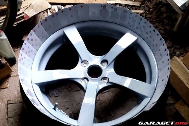

börjat lacka fälgarna vita maskerat med kort från en kortlek funkar skit bra:)

När du lackade fälgsen, gjorde du något innan? (sandade eller liknande)

jag tog väldigt fint sandpapper och bara mattade ner det svart och hade delite som grund färg:)
