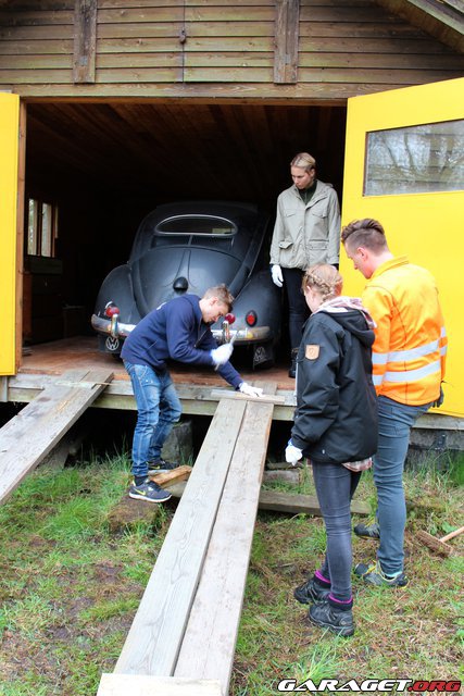

Här inne har bilen stått sedan 1991 när den blev avställd. Låter bilderna tala

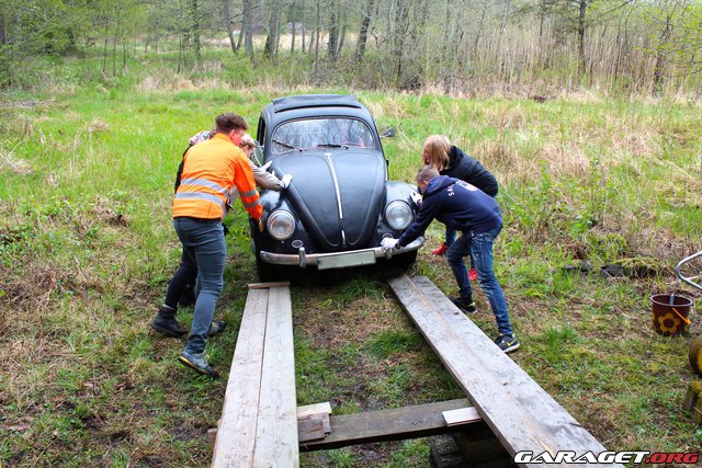

Efter lite rampbyggande så kunde vi rulla ut bilen, bilen på marken igen efter 23 år.

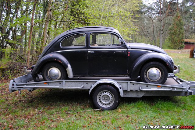

efter ca 200meters puttande på den igenvuxna vägen fick vi upp den på släpet smile

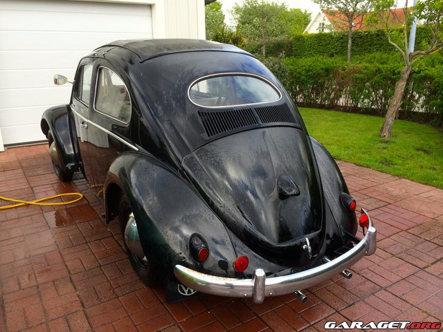

När bilen väl var hemma fick den sig en  avspolning!

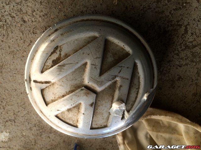

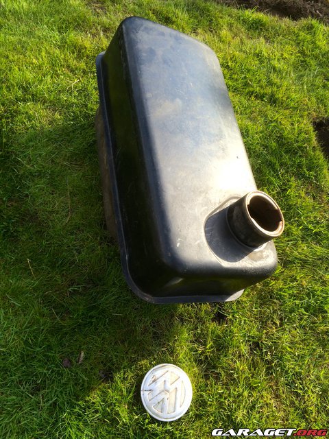

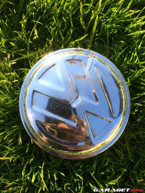

Tänkte att jag skulle försöka få igång motorn så jag började med att tömma ur det gamla bränslet och rengöra tanken, när jag ändå hade ur den passade jag på att ta bort den lilla rosten som fanns och ny lackering fick det bli. Tanklocket fick sig även en omgång!

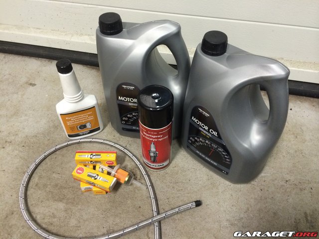

fixade ett start kitt för att se om jag fick igång motorn, bytte olja, rengjorde silen nya stift och monterade på ett extra bränslefilter! plockade även ner förgasaren och rengjorde alla munstycken.
https://www1.garaget.org/gallery/images/91/90586/90586-8fba843af23dd27b6349f4c53583efc2.jpg
och vips den startade nästan direkt, verkade gå riktigt fint

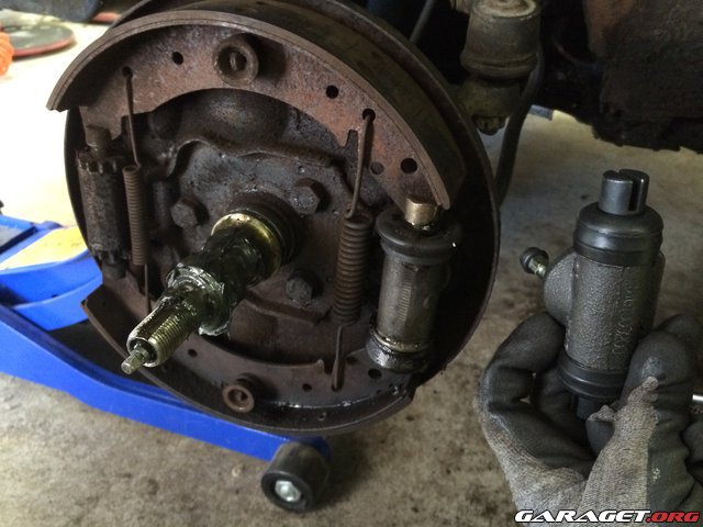

Nu har jag börja gå även igenom bromssystemet, visade sig att en bromscylinder läckte så den byttes ut. var även tvungen att byta några bromsslangar som var täta. men snart är det dags för provkörning!
