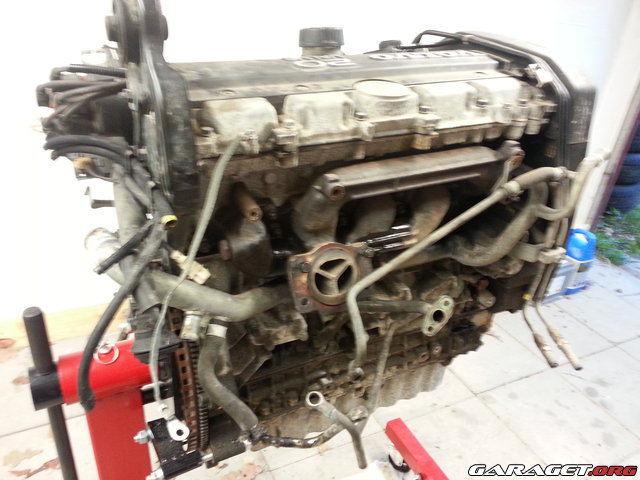

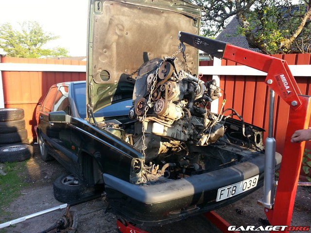

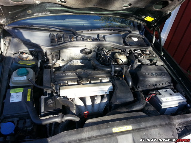

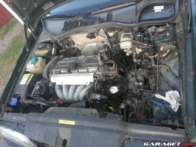

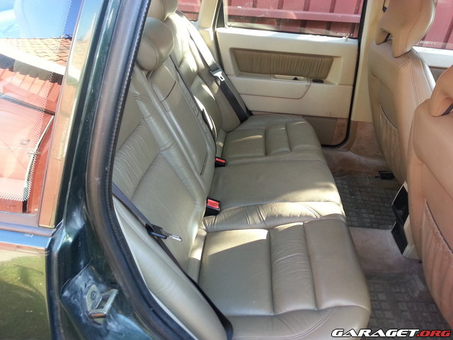

Här kommer nu donator bilen!
https://www1.garaget.org/gallery/images/69/68278/68278-edf50cbdc30c3042d7fa4958a5622eb6.jpg
https://www1.garaget.org/gallery/images/69/68278/68278-d388ba611d66897cf434b2b27f68fd6d.jpg

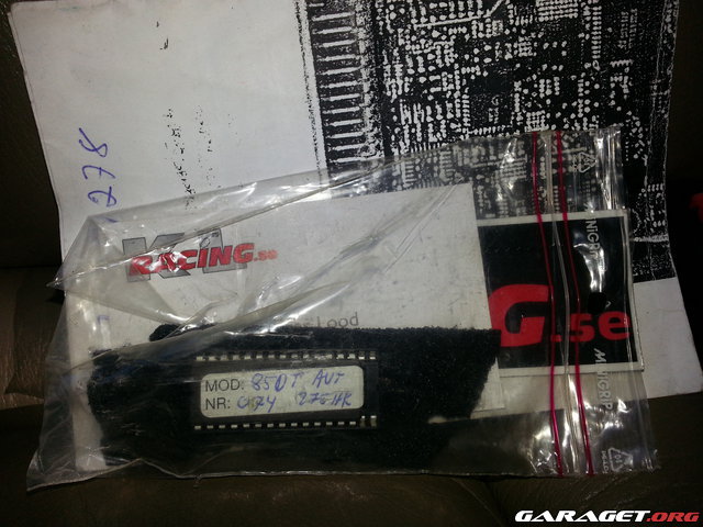

Fick med chip till bilen.. det är till automat.. går det att använda kanske till manuell nu när jag konverterar om??
https://www1.garaget.org/gallery/images/69/68278/68278-0ecc8b9f5116aeb73203ece89aaf7f68.jpg
https://www1.garaget.org/gallery/images/69/68278/68278-3373686e505738fadd970b4f73611729.jpg
https://www1.garaget.org/gallery/images/69/68278/68278-bdb58ef3912a684a0bad1ddb1df2b47a.jpg
https://www1.garaget.org/gallery/images/69/68278/68278-af76d470fc0fcdcf3913affb68e0763f.jpg
https://www1.garaget.org/gallery/images/69/68278/68278-a2ab58f4072afa06b239d38cc8c9787c.jpg
Mja så långt kommet den här dagen.. behöver snart försöka få låna en motorlyft av någon så får se när motorn åker ut ! samt investera i ett motorstativ! .. efter detta så ska 850n säljas vet ni någon som behöver någon del eller så så hojta till! smile

Lite surt att slakta en helt fungerande 850 förvisso. men men tongue Ang chipet så funkar det. nackdelen är att det finns en Nm begränsning evt på de första växlarna. kabelstammen är i princip den samma som ska byggas om så. Annars är det bara att hinka i och köra.  Tror det finns en vattenslang till en saab 9000? som ska vara ypperlig läng att använda mellan kylare och termostat om. Så slipper man fula skarvar som de flesta åker runt i. Väldigt många dåligt byggda 740 med 5or det finns.

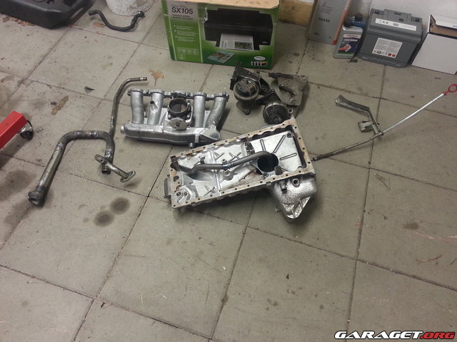

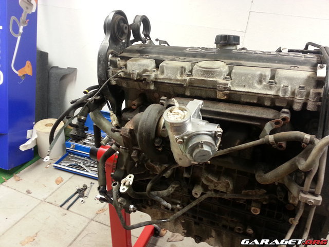

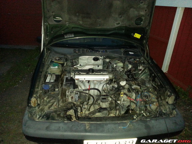

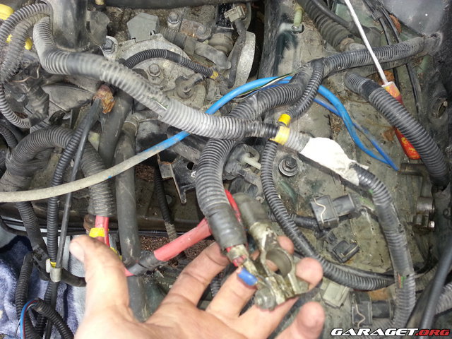

Update då lite mer har hänt nu!
https://www1.garaget.org/gallery/images/69/68278/68278-8522f4831518b8cb0d50d94470bdba87.jpg
https://www1.garaget.org/gallery/images/69/68278/68278-f20bdf5dbcdcfb091d9dea3be31f0903.jpg
https://www1.garaget.org/gallery/images/69/68278/68278-d6ae7a6b2fc7523e0a5991deaaf90a60.jpg
https://www1.garaget.org/gallery/images/69/68278/68278-c8e7709472e67128fb30a7ee0827a0e5.jpg

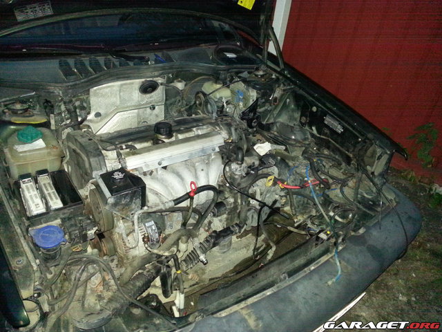

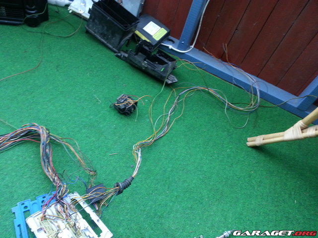

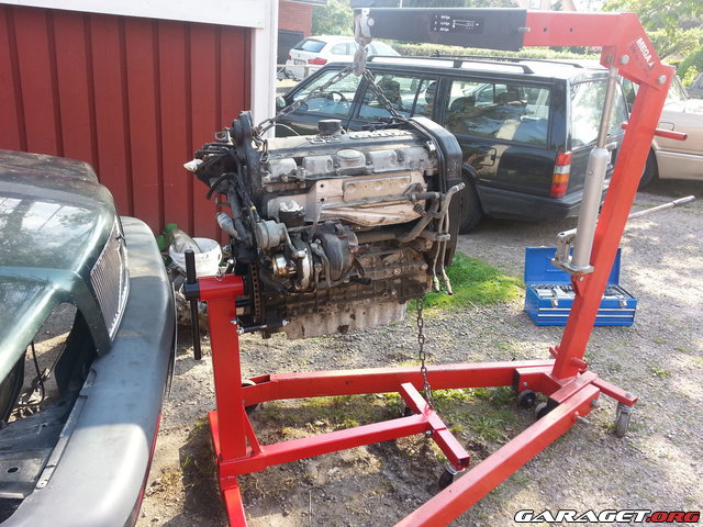

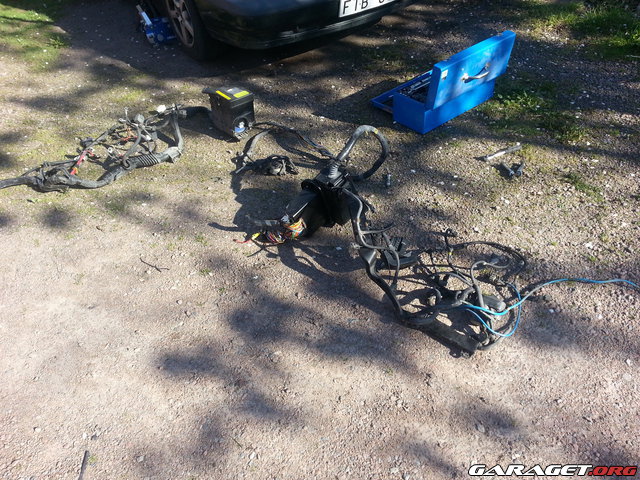

Hela elen ute!
https://www1.garaget.org/gallery/images/69/68278/68278-11b1728e4e247190025671904173034c.jpg
https://www1.garaget.org/gallery/images/69/68278/68278-173536e5ab1c42265e8db72e341f4e54.jpg
https://www1.garaget.org/gallery/images/69/68278/68278-e3333f83b76e0395f171823a98de487d.jpg
https://www1.garaget.org/gallery/images/69/68278/68278-4547ad74fd9f75b4e5859cecf91b0148.jpg

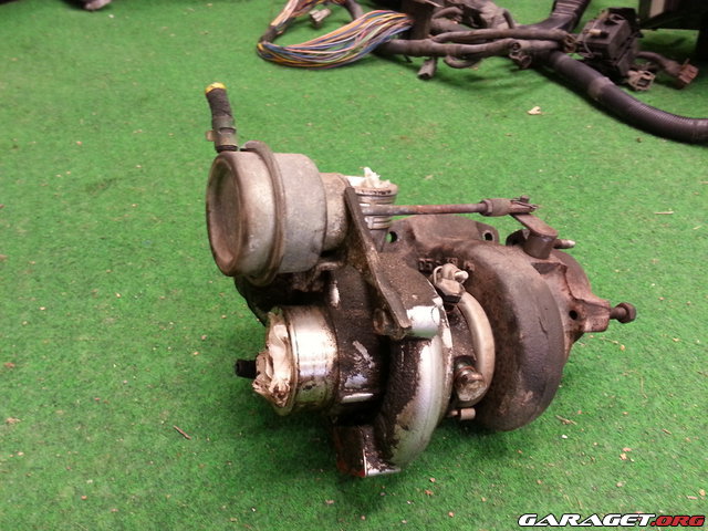

äntligen inne nu kan projektet börjas!
https://www1.garaget.org/gallery/images/69/68278/68278-b08f6a4895cecfb2e5c40d7d541a42ac.jpg
https://www1.garaget.org/gallery/images/69/68278/68278-842bfb71bced0837f5de1b9dfc3900a8.jpg
https://www1.garaget.org/gallery/images/69/68278/68278-bcfaacef5fa825d288942f3025cd814f.jpg
https://www1.garaget.org/gallery/images/69/68278/68278-32864df8d02fd2e32947da98e5733cfe.jpg
https://www1.garaget.org/gallery/images/69/68278/68278-f38fd7596cb53ff13c5107e7aa04e5bd.jpg

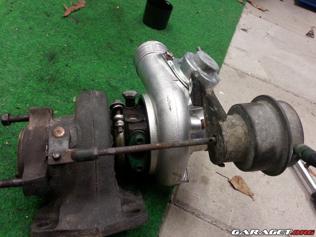

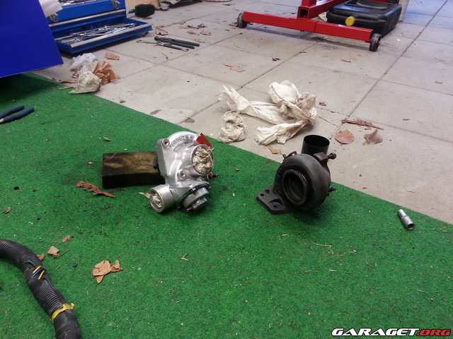

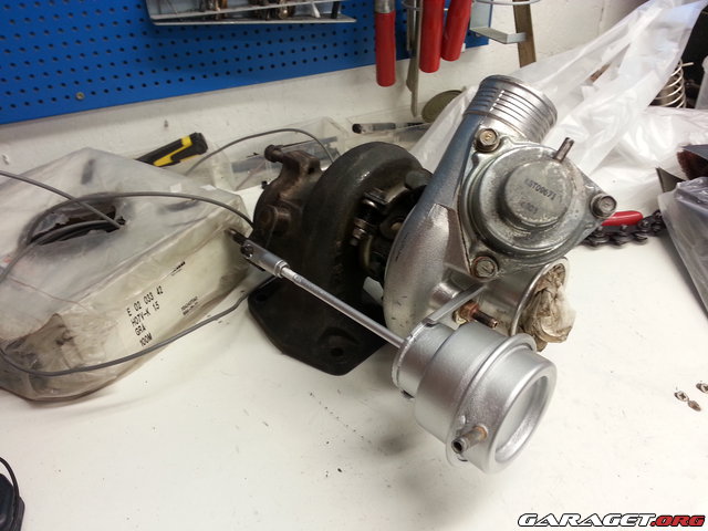

Lösa wastegate fäste..
https://www1.garaget.org/gallery/images/69/68278/68278-b24db607653af49327c593ab73b25652.jpg
Putsade å allt klart !
https://www1.garaget.org/gallery/images/69/68278/68278-9ad47ba163d2f3f45e515b9f2dad590a.jpg
Så allt så långt så blir lite rembyte på kamrem å hjälprem å vattenpump å lite annat smått å gott !

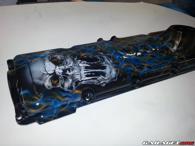

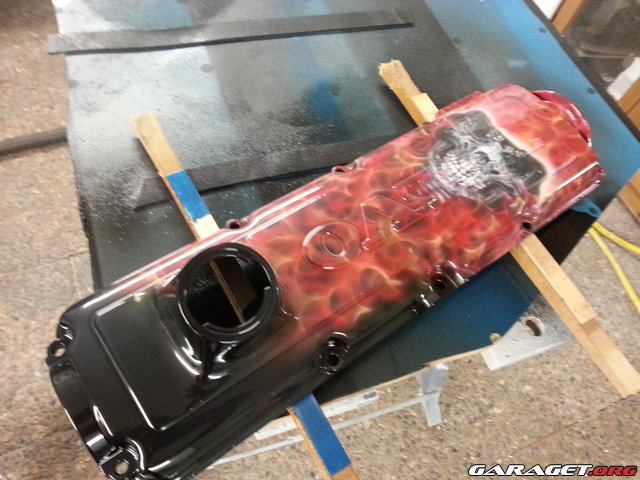

här kommer 2 bonus bilder på tjejens motivlackering på 2 volvo ventilkåpor!
https://www1.garaget.org/gallery/images/69/68278/68278-447c63e2a8fbc0694f034f719fc4a2e9.jpg
https://www1.garaget.org/gallery/images/69/68278/68278-ff4d76f8c49eb4cd4e77ac53d50c4816.jpg
Mvh hoaken!

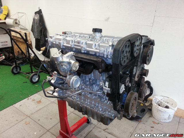

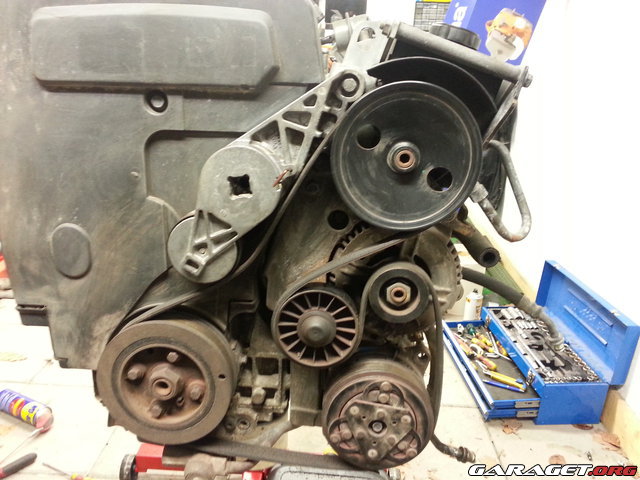

Mja liten update!
Fick tag i lite delar på mekonomen!
Så blev kamremsbyte, samt vattenpumps byte! Sedan blev även turbon monterad igen !
bonus på det hela så är även blocket nylackat silver lite snabbt å hastigt!
Här är en liten fin bild åt folket!

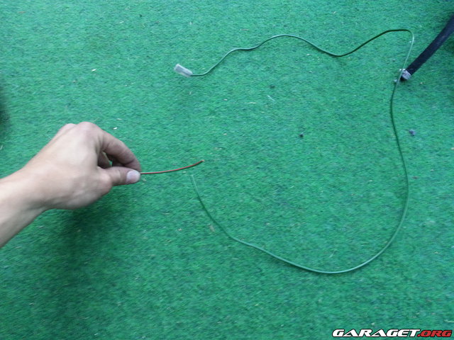

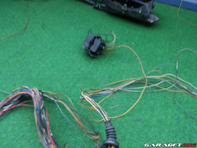

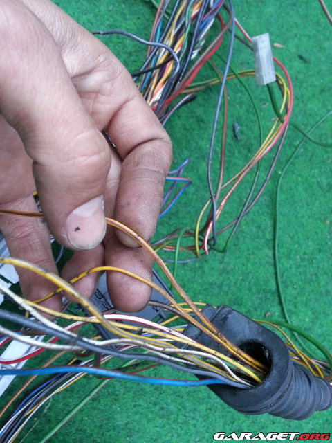

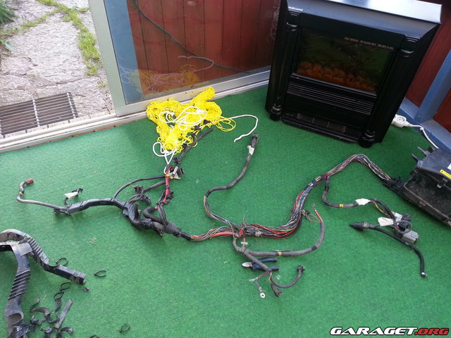

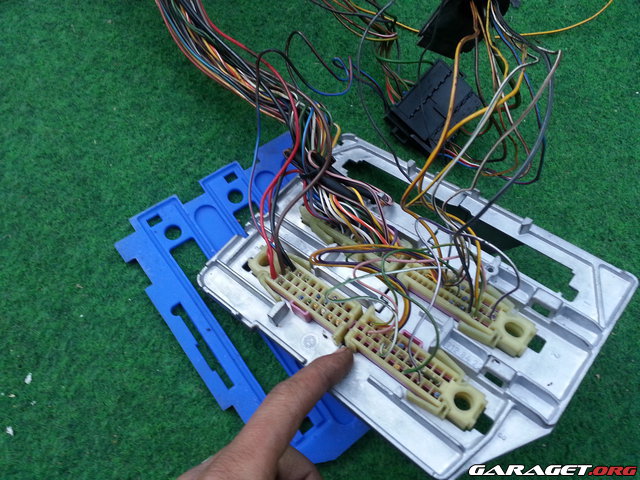

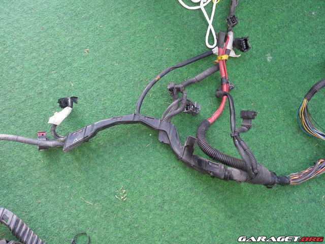

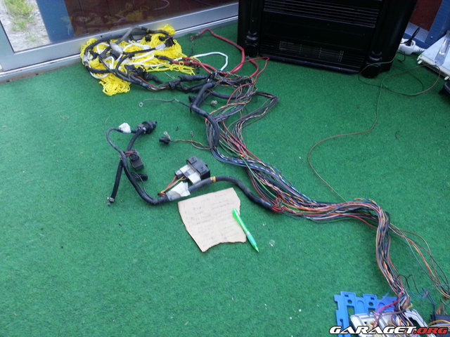

Liten update igen... hållt på med elen nu och klippt å haft mig så slänger upp lite bilder på de!
Sedan lite frågetecken på det med om nån vill hjälpa mig?
https://www1.garaget.org/gallery/images/69/68278/68278-965e68bb0b1726642e52a5146c2ec433.jpg
https://www1.garaget.org/gallery/images/69/68278/68278-b533520b6cd7748ca275c712aacc8e80.jpg
https://www1.garaget.org/gallery/images/69/68278/68278-f98a50bb9f3d4174be0109e121a17e22.jpg
el som blev över!
https://www1.garaget.org/gallery/images/69/68278/68278-a25063e52c7f8a6f4bb19680a36d1fc5.jpg
här är kontaktstyckena.. dom 2 jag pekar på ska man ta väck de eller ska de vara kvar?? ska boxen som sitter där vara kvar ens??
https://www1.garaget.org/gallery/images/69/68278/68278-469fc6e7ce7a9a7212e25fcc1b669c50.jpg
ska man ha kvar den svarta kontaktboxen??
https://www1.garaget.org/gallery/images/69/68278/68278-9ae3a4007eb62959b5fc749e6ad20dd0.jpg
https://www1.garaget.org/gallery/images/69/68278/68278-e8fee1451b9b32573c56c1966c35addf.jpg
https://www1.garaget.org/gallery/images/69/68278/68278-c068a8a77eda5695e30649014fc0952e.jpg
från automatlådan klippte jag väck kablaget.. fick veta att den grönröde som sitter i kontaktstycke under boxarna skulle ha startsignal i och med "p-läget" ska man skarva ihop den med den gröne å dra till startmotorn??
https://www1.garaget.org/gallery/images/69/68278/68278-e1eda58b6ceb85ac07c4eeb31f873dfd.jpg
2 gul/bruna .. vilken ska man spara ???
Tacksam för svar!!
Mvh / Hoaken

så som jag kan svara på rak arm så ska du juh bara ha a och b sida till en box så står de nr till dom 2 du ska ha Handske boxen 3545039           där har du det, om jag tänker rätt så ska du inte ha dom andra då det inte ska sitta något där.
sen det med automaten, kan inte riktigt jag svara på då jag aldrig byggt om ett automat system dock har min bror det så ska höra med honom! men annars kan man bara bygla den kablen, brukar man få göra på 240 när man bygger om från automat till manuell, men kan höra av mig mer imorgon om detta! smile
Sen tror du din flickvän kan motiv lacka en text på tändstift kåpan till en T5 motor om jag tillverkar en sådan i metall ? big_smile självklart så får hon en peng smile
kolla gärna in mitt projekttråd 245 med T5 motor :)
Mvh Pontus
Aa tack ! Ja verka ju bara vara bygglat mellan dom 2 kontakerna så känns som man kan klippa väck de å typ slänga den boxen ? Vad ska den göra egentligen ??
Aa vore gott å veta där med automaten ! smile sedan dom 2 gul bruna e ja fundersam över vilken man ska klippa å vilken som ska va kvar !
Ang motiv så ska de nog ej va nårra problem ! smile sedan spela de ingen roll om kåpan är i plåt eller plast ! :)håller nog på ett sätt bättre i plast då de ej allstra så mycket värme men de löser sig ! Bara säg till !

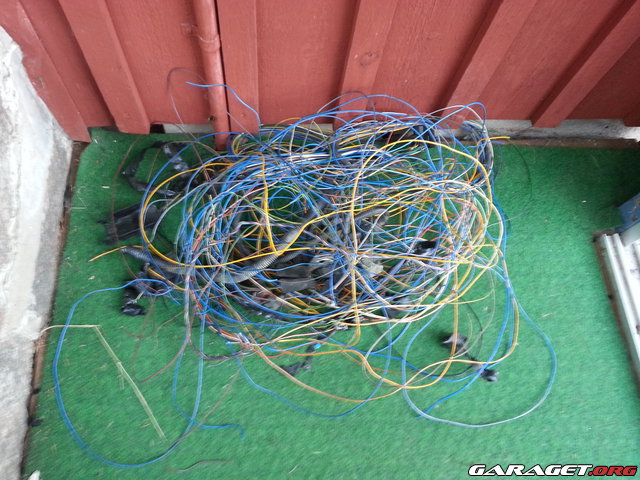

http://www1.garaget.org/gallery/images/69/68278/68278-965e68bb0b1726642e52a5146c2ec433.jpg
http://www1.garaget.org/gallery/images/69/68278/68278-b533520b6cd7748ca275c712aacc8e80.jpg
http://www1.garaget.org/gallery/images/69/68278/68278-f98a50bb9f3d4174be0109e121a17e22.jpg
el som blev över!
http://www1.garaget.org/gallery/images/69/68278/68278-a25063e52c7f8a6f4bb19680a36d1fc5.jpg
http://www1.garaget.org/gallery/images/69/68278/68278-469fc6e7ce7a9a7212e25fcc1b669c50.jpg
http://www1.garaget.org/gallery/images/69/68278/68278-9ae3a4007eb62959b5fc749e6ad20dd0.jpg
http://www1.garaget.org/gallery/images/69/68278/68278-e8fee1451b9b32573c56c1966c35addf.jpg
http://www1.garaget.org/gallery/images/69/68278/68278-c068a8a77eda5695e30649014fc0952e.jpg
http://www1.garaget.org/gallery/images/69/68278/68278-e1eda58b6ceb85ac07c4eeb31f873dfd.jpg
Tacksam för svar!!
Mvh / Hoaken
Den boxen är bara o kasta egentligen för du behöver bara 1 för bränsle o tändning är juh i samma där smile
Jag hörde med honom idag men han hade ingen startpärr att lägga i så? men vilken årsmodell kommer el härvan ifrån? smile
Om det går bra med plast kan jag nästan skicka det direkt wink Det ska vara en text i gul färg smile fast lite fränt skrivet smile
Mvh Pontus

Pontus240 skrev:
Hoaken skrev:
aa precis fick veta att den andra boxen är för automatlådan ? så då är de ju bara å klippa väck alla kablar till de kontakt stycket å ta väck de? ...
Nae menar ej startspärr.. el är från 95 så boxen är utan startspärr!smile .. dock så är det ju automat elen.. så måste bygla 2 kablar för går ju ej starta en automat om den ej ligger i "p-läget"..
Ahh okej ja hon ska få lacka mina plastkåpor så !smile .. och dom blir ju mindre varma så de är ju bara bra håller ju mer i längden då borde man tycka! .. ajjemen de ska vi kunna fixa ! humm kanske skicka nån bild i pm på ungefär hur det ska vara?smile
Mvh håkan
el som blev över!
Tacksam för svar!!
Mvh / Hoaken
Diagnosuttaget ska du spara, står i mina papper hur du kopplar in den, bra att ha sen när det strular, smidigt att läsa ut felkoder då!
Startsignalen kommer från det svarta lillakontaktstycket, den skarvar du ut till startmotorn! Precis så som du tänkt!
På automataren går den ut till lådan och vänder(p-lägesbrytare)! Den går INTE till växelspaken som nån skrev!
Ang, dom gulbruna så kolla så att dom inte är ihop skarvade! Gulbrun är till diagnos, och på automataren ska det gå två sådana till varje diagnos uttag från stift b5
Sen som jag skrev i pm:et ang kontaktstycket till automat styrboxen, dom kablarna klipper du korta, så kan du rensa bort det stycket!
Mvh Alex
Jrc.nu

Lageron skrev:
el som blev över!
Tacksam för svar!!
Mvh / Hoaken
Mvh Alex
Hum okej men asså diagnosuttaget är det den svarta "boxen jag har på en bild"? eller de ska bara vara en lös kabel? kollat lite på de .. ena gulbruna kommer från styrboxens kontaker och den andre gulbrune går till det "svarta kontaktstyket" under boxen å sedan vidare i kablaget till slutligen en kontakt med 2 stift (honor).. har koll på vart de mesta ska kopplas in men den sista kontakten där med honorna har ja ingen aning om förrens jag börja på de ! du kanske vet? de är kanske den som är till diagnosen?
Aha så då kopplar jag till startmotorn som jag tänkt å thats it? inget mer man ska bygla eller så?smile
Yes automat styker samt box är nu väck så nu börja de bli lite ordning på elen.. sedan får ja väll se om ja får förlänga motor kablarna något när ja väl börja montera??
en annan grej.. ska man dra in diagnosen i kupen eller ska ja vira ihop den å lägga vid boxen å använda den dagen jag behöver den typ kanske?
TAck för alla svar! riktigt skönt att få !!!
Mvh håkan!

Liten update!
Var nyss å hämtade lite delar! så här kommer en liten bild på de! trevlig midsommar!
https://www1.garaget.org/gallery/images/69/68278/68278-f22294f934df4199fad669cfcb8651a4.jpg
inköpta delar! kortat tråg + sil, motorfästen,färdigt insug, färdigt vattenrör å oljesticka! nu jävlar händer de grejjer!wink
//Hoaken
