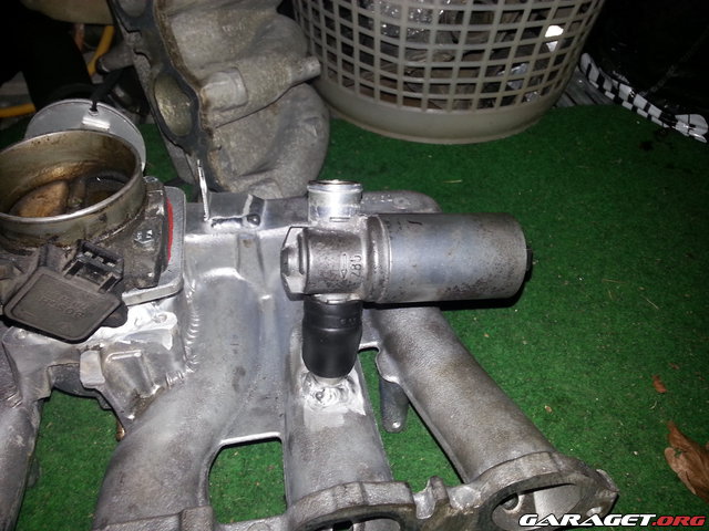

Blev lite skruvande idag med .. småfix här å där sedan kapade ja ur för motorfästet för oljefällan! sedan fick de bli lackering på vattenrör samt fästena..
Sedan blev de även lackering på tändstiftkåpan och kamremskåpor! så nu är de redo för motivlackering utav tjejen!
Sedan började jag på insuget och undrar lite hur tomgångsmotorn ska sitta (vilket håll?) har jag monterat rätt? ... sedan som den sitter nu ska den sedan in i tryckröret ifrån spjället??
Och då till sista frågan så förlorar man ju alla vakum ingångar så jag har ju bara 1 kvar på insuget å den går ju till bränsletrycksregulatorn.. så hur gjorde ni? hur många behöver man ? för man få väll ha till turbon, dumpventil å mer?
https://www1.garaget.org/gallery/images/69/68278/68278-b662375b767f89fed59960b4fae8f92e.jpg
https://www1.garaget.org/gallery/images/69/68278/68278-ebe1369e01a1b51e5b289e90f1e03e62.jpg
Här har vi tomgångsmotorn så hur tycker ni att jag ska göra nu??

jag tror jag satte min tomgångsmotor snett inåt mot spjället men det spelar inte så stor roll och sen en slang på den till tryckrör innan spjället! sen har jag 2 vakum anslutningar på mitt spjäll, det borde väl du också ha? jag använder en till btr, en till dumpventil och en till laddtrycksmätare! smile

aa tänkte bara så de ej spelar nån roll om jag ska vända tomgångsmotorn? är ju en pil på den som pekar neråt mot insuget just nu... sedan får man väll köpa nån nippel till å sätta i en 90 graders silikon böj då ?

pilen ska sitta mot insuget alltså uppåt när det är på, och ja köpte bara vanlig 25mm slang eller vad det nu är på biltema smile

aa gott!smile aa precis aa får väll hitta en passande silikonslang ! å köpa nån nippel anslutning för de!smile sedan med vakuumet så får man väll ta den nippeln till btr:en å sedan sätta y kopplingar där till vad man behöver så slipper man ju gänga i nya nipplar ju ?

aa exakt, jag svetsade bara på ett rör på tryckröret och som du säger kan man sätta y kopplingar eller om man vill köpa en vakuum station smile

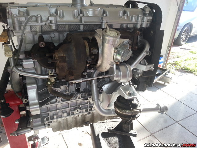

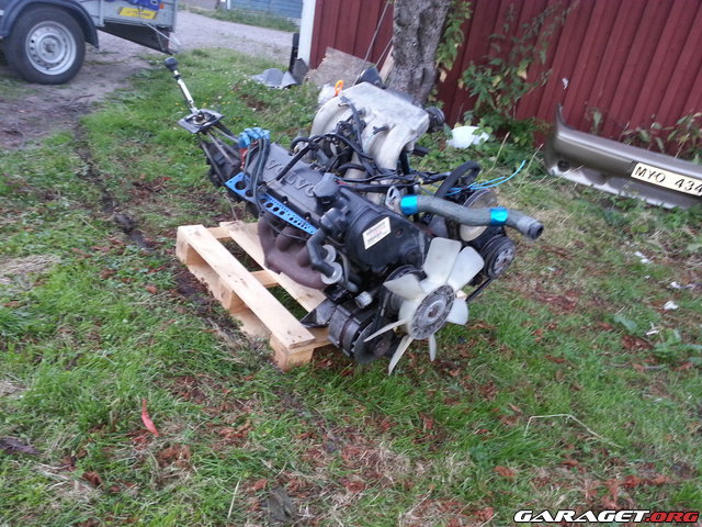

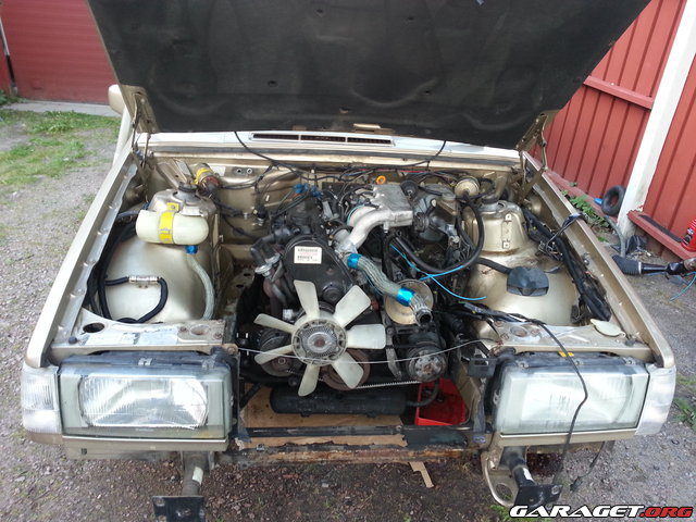

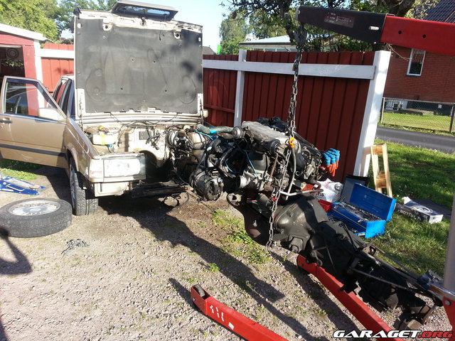

ja nu har det hänt lite till är lite seg på å uppdatera bara!
Men nu har jag fått ur motorn ur 740n då jag äntligen fick tag i en bruksbil å fick den avställd! så nu är projektet igång på riktigt ! wink
Sedan har jag:
*Monterat vattenrör
*tjejen håller på att motivlackerar kåporna till motorn
*inväntar lite delar från volvo så då åker insug å tråg på ! så börja hända lite!
Så nästa sak att inhandla blir en m90 låda! får bli nu fram åt löning ! smile

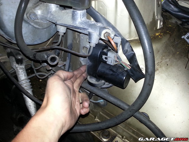

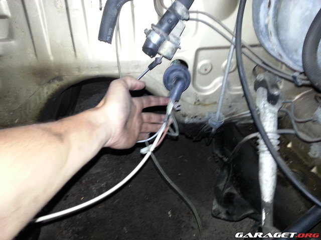

Sedan har de varit små meck gett mig på 740n nu å monterat motorfästena sedan börjat dra väck gammal el som ej behövs å annat mög! ... så stött på lite frågor så hoppas nån kan svara åt mig! smile
här kommer bilder på mina frågor!
https://www1.garaget.org/gallery/images/69/68278/68278-118baa67eba80deb0d19687e43be2a25.jpg
Ska denna vara kvar? kommer ju från 740 86-gle ...
https://www1.garaget.org/gallery/images/69/68278/68278-8aa71bf0f52af5970382029b230747b1.jpg
ska den vara kvar är ju något till värmepaketet typ som en backventil med någon vakuum slang?
https://www1.garaget.org/gallery/images/69/68278/68278-f783c89d5cc0b32e2ce3b75c47104c9f.jpg
sedan vad är detta för något ? har faktiskt ingen aning! å behövs den??
Yes hoppas kunna ta väck den mögen så man får lite mer utrymme ! smile så sedan ska jag ta bort mitt larm ja ha haft som nån ägare innan installerat.. är kablar ÖVERALLT... så måste väck med de så sedan kan man hitta styrboxen å ta väck allt där med!

Den sista är vakuumpumpen för farthållare. Är i stora drag samma system på röd och vitblockare.
