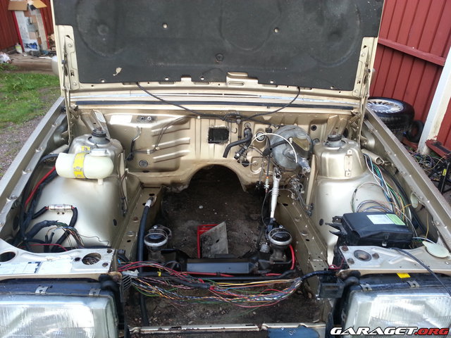

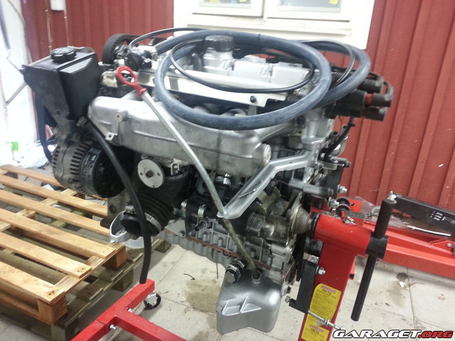

Ja liten update!
Fått min nippel äntligen från volvo så krängde dit den å ett nytt oljefilter blev prima! glömde tyvärr ta bild på de men men de kommer;)
Sedan har de varit små meck gett mig på 740n nu å monterat motorfästena sedan börjat dra väck gammal el som ej behövs å annat mög! ... så stött på lite frågor så hoppas nån kan svara åt mig! smile
här kommer bilder på mina frågor!
http://www1.garaget.org/gallery/images/69/68278/68278-118baa67eba80deb0d19687e43be2a25.jpg
Ska denna vara kvar? kommer ju från 740 86-gle ...
http://www1.garaget.org/gallery/images/69/68278/68278-8aa71bf0f52af5970382029b230747b1.jpg
ska den vara kvar är ju något till värmepaketet typ som en backventil med någon vakuum slang?
http://www1.garaget.org/gallery/images/69/68278/68278-f783c89d5cc0b32e2ce3b75c47104c9f.jpg
sedan vad är detta för något ? har faktiskt ingen aning! å behövs den??
Yes hoppas kunna ta väck den mögen så man får lite mer utrymme ! smile så sedan ska jag ta bort mitt larm ja ha haft som nån ägare innan installerat.. är kablar ÖVERALLT... så måste väck med de så sedan kan man hitta styrboxen å ta väck allt där med!
// hoaken
Du kan behålla vakum slangarna, de är till att styra värmesystemet! Den lilla ventilen är som sagt till för att strypa flödet till värmeelementet!
Sista bilden ser det ut som det är farthållare som någon skrev!
Som sagt GLE motorn har lite speciella lösningar!
Vet inte om du fick svar ang tomgångsmotorn, men den är rätt monterad! Svets på en nippel på tryckröret strax innan spjället och koppla till tomgångsmotorn! Fixa en lite hårdare slang så att den inte flexar för mycket!
//Alex

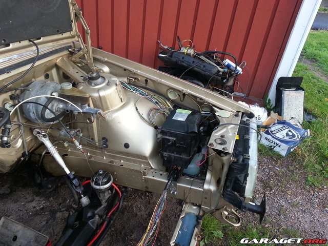

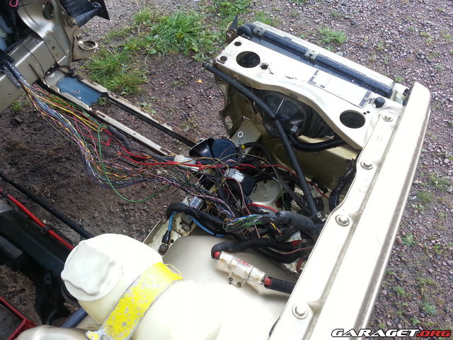

Hej!
Behöver lite expert hjälp från någon här ang. 740 gle elen! slänger upp bilderna å visar vad jag undrar!
https://www1.garaget.org/gallery/images/69/68278/68278-e86f96cae648d30e2410d0f2711f523d.jpg
https://www1.garaget.org/gallery/images/69/68278/68278-1fdb53e08bf5d9e47c7f99a7d74a01c3.jpg
https://www1.garaget.org/gallery/images/69/68278/68278-5dee3f9eebbaf20bd38948224b4cf3d2.jpg
Snabb fråga kan man plocka väck de 2 kontaktstyckena vid "gasen" (bild2,3)? Samt den härvan på ena bilden till de stora kontaktstycket ska man klippa de kablarna ja håller i (bild1) eller kan man använda något å skarva ihop med motorn ? Typ tändning osv ?

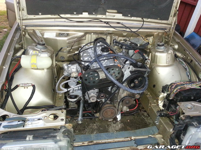

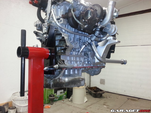

Update!
Ja ett tag sedan man updaterade har ej riktigt orkat men här kommer lite .. haft mycket å göra på semestern så ej blivit så mycket som man trott men nu ska de nog dra igång igen för nu har jag fått tag i låda och allt så slänger upp lite bilder på hur allt ser ut! wink
https://www1.garaget.org/gallery/images/69/68278/68278-f75cdbcda120c66ac762d40fb1745f48.jpg
https://www1.garaget.org/gallery/images/69/68278/68278-18d8e62c26d8536c90e4cec598cc46cc.jpg
https://www1.garaget.org/gallery/images/69/68278/68278-a60dcc87ebc66607df0f29da5f4f5955.jpg
https://www1.garaget.org/gallery/images/69/68278/68278-8f688506aa898bd4ffb452fdf3ec81ad.jpg
https://www1.garaget.org/gallery/images/69/68278/68278-58141b4c42d4840041588b7d7dbf2dfd.jpg
https://www1.garaget.org/gallery/images/69/68278/68278-50c005db462435a70ba6c8e6d93cb54e.jpg
https://www1.garaget.org/gallery/images/69/68278/68278-d98e28f325c517c58a39b21b9fcb6e75.jpg
https://www1.garaget.org/gallery/images/69/68278/68278-v2974ba97e0654a142b1bc208ab4b1f3c.jpg
https://www1.garaget.org/gallery/images/69/68278/68278-ae2fe123e6803285cc32fd4a33137e51.jpg
https://www1.garaget.org/gallery/images/69/68278/68278-796975cc4f4f1ca8fc09027805baf091.jpg

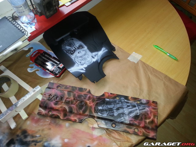

Sedan en liten bonus bild på min tjejs motivlackering på motorkåporna .. det kommer gå i terminator theme.. får se hur mycket mer de bli sen men vi har planer på att dra huven men  vi får se hur det blir med allt !
https://www1.garaget.org/gallery/images/69/68278/68278-a815139ee0074e19a3cfe71cba5666e0.jpg
så nu har jag typ alla delar så nu ska jag nog kunna få ihop de .. så ska föröska få lite tid så kommer bilder med !wink
/Hoaken

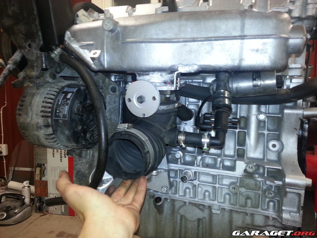

Bilden på insuget, hur tänkte du där? smile ser att du satt vakuum anslutningar innan tomgångsmotorn! De ska sitta efter motorn så nära insuget som möjligt!  smile
Jrc.nu
1 163 Inlägg
10 augusti 2014
humm ofan där tänkte jag mer att tomgångsmotorn skulle sitta så nära som möjligt men de kommer väll funka endå va ?
Made by myself, always going to thank my Dad, Brother, Mother and all my Friends for all Support to my projects!
46 Inlägg
10 augusti 2014
Hoaken skrev:
Osäker på det men sitter så original iallafall! Kan hända att du kanske får problem med vakuumet när tomgångsmotorn är helt stängd mot insuget!
Jrc.nu
1 163 Inlägg
10 augusti 2014
Lageron skrev:
Hoaken skrev:
okej aa fan få ha detta i tanke då å se ! smile tack för tips !

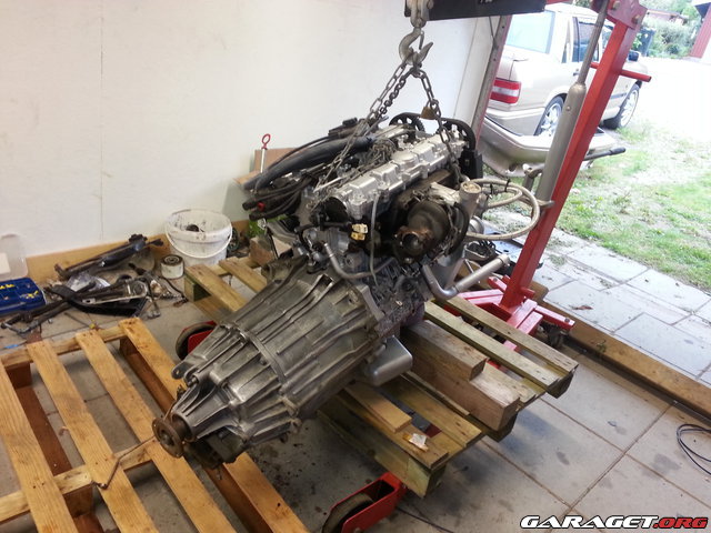

Updatering!
Yes litet tag sen man skrev varit mycket med jobbet men har fått lite gjort under tiden med!
så motorn blev så gott som klar och motorn har nu lyfts i och börjat dra ihop lite delar..
Så igår blev det att dra ihop den nye kardanen som passade kanon, sedan fått ihop servostyrningen, gaswiren klar! samt att jag monterade hydraulisk koppling å kastade iväg gammla wire historian wink .. så nu återstår å lufta kopplingen sedan är drivlinan klar! då börja det att koppla ihop allt å bygga lite tryckrör å så !
Prov start är inte en evighet kvar längre! big_smile
här kommer lite bilder!

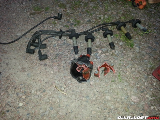

hade planerat å köra med orginal fördelarlock.. många som säger de ej går men jag skiter i vad folk säger å provar själv.. tyvärr va de en bov som gjorde att lyftet tog extra lång tid å slutade tragiskt för fördelaren hehe ... så nu blir de fördelarlöst system!
https://www1.garaget.org/gallery/images/69/68278/68278-abb71a5376bfd10a1800300b5de3315c.jpg
Men tillslut va den på plats! som skapta för varran!

Liten bonus bild på tjejens motivlack .. längre kommet nu med flames å så .. så blir nog klart i veckan å då blir de helhetsbiild när de sitter på motorn !
// Hoaken

Riktigt snyggt med motivlack, vad tar hon för att motivlacka en likadan kåpa smile?
1 163 Inlägg
7 september 2014
tackar! det blir nog bra när de e färdigt! smile
Du menar på kamremskåpan ? hum kan ta och fråga henne hon har dock haft mycket på jobbet oh massa nu men vi kan ta de i pm sen!
håll koll när denna blir klar så hon kan påbörja nytt;)
