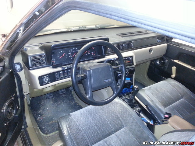

Fick in bilen i garaget så här har ni min meckyta , rätt bra faktiskt riktigt gott ljus å bara öppna dörren inifrån mitt lilla torp så är man ute ! PERFEKT!
https://www1.garaget.org/gallery/images/69/68278/68278-ccf152d8915cc568a24d4c20b1d8603d.jpg
Inredningen är ihop igen .. få se ut så tillsvidare .. blir lite mer sen efter reggning !

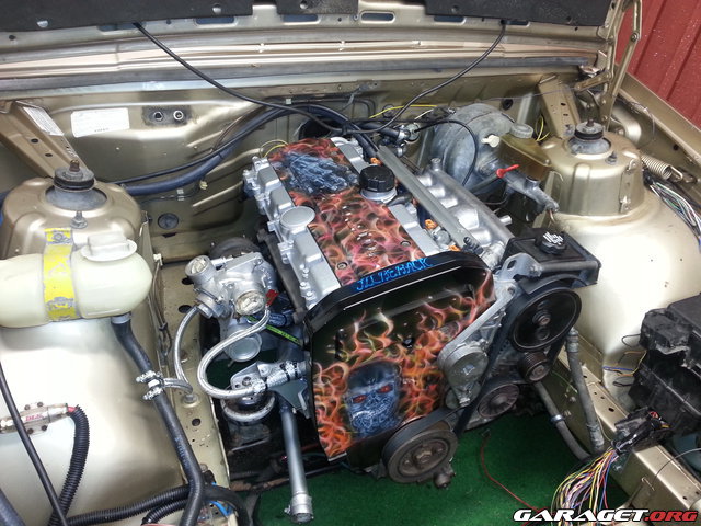

Och så här långt har jag kommit i dagsläget! Tjejens motivlackering på plats å lite slangar inkopplade osv.. elen är lite påbörjade.. fått anslutit tändtillslaget till startmotorn och matningen och lite så !
Söker ett bra 850 t5 schema så man vet vart allt ska kopplas!
Nu får de bli å beställa en fläns till turbon så man kan börja bygga avgaset med !

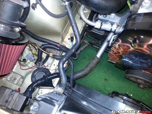

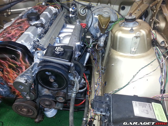

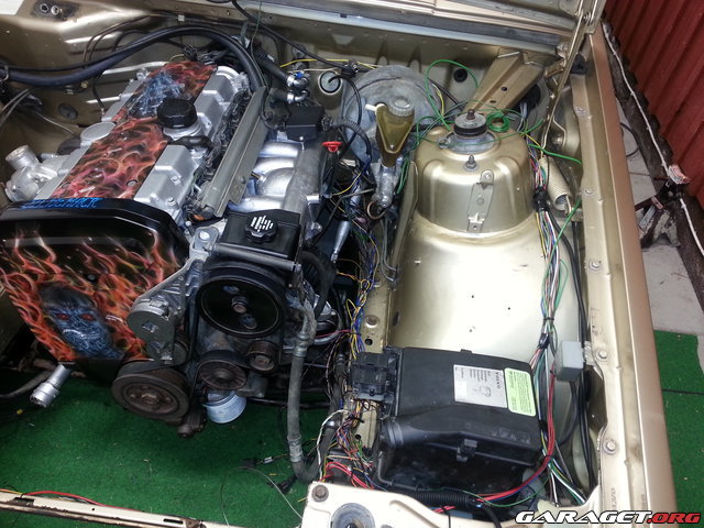

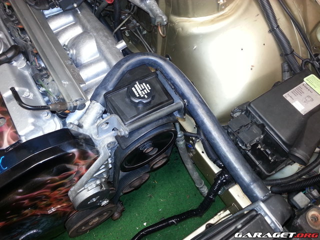

Ja nu får man väll äntligen skriva här igen .. för här kommer en update på en DEL saker som har hänt i verkstaden! wink
Så orkar ej riktigt skriva men kortfattat så är elen kortad och dragen i slang och inkopplad, sneckbox inhandlades och inkopplad.. sedan monterat det mesta som kylare ic och tryckrör osv
så här kommer lite bilder så får ni se själva hur allt blir !

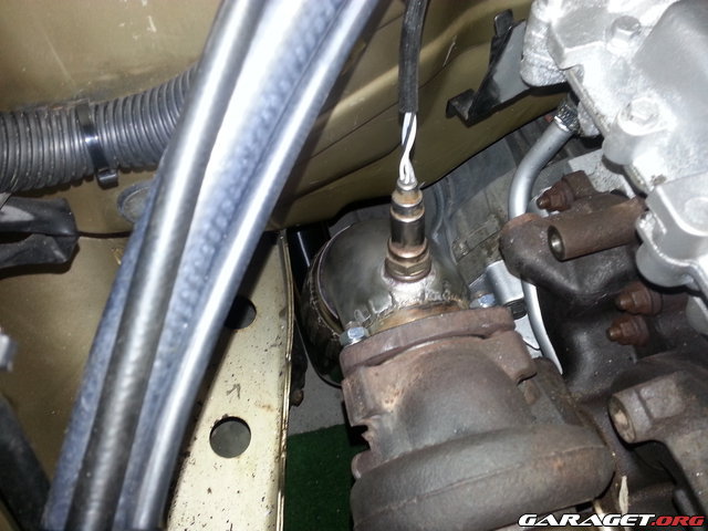

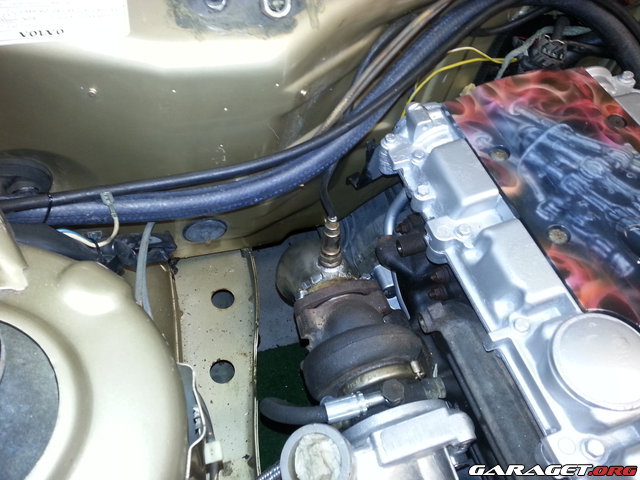

Downpipe svetsad av en kollega på jobbet blev riktigt bra tycker jag!

grymt, men inte för att vara negativ på nått sätt men kommer inte den lambdan ryka rätt snabbt? tongue
sen när du endå hade ur motorn så hade det la varit passande med en rengöring inuti? tongue kostar ju lite dock :p
1 163 Inlägg
28 oktober 2014
#71
tack!
Nae det kommer nog ej va några problem , varför skulle de vara de ?
Du menar motorrummet? gjorde de hyffsat hade ej lust och ork att göra det hundra % ... ska man bli färdig med bilen eller inte går allltid å göra om en annan gång .. huvudsaken är att allt funkar!

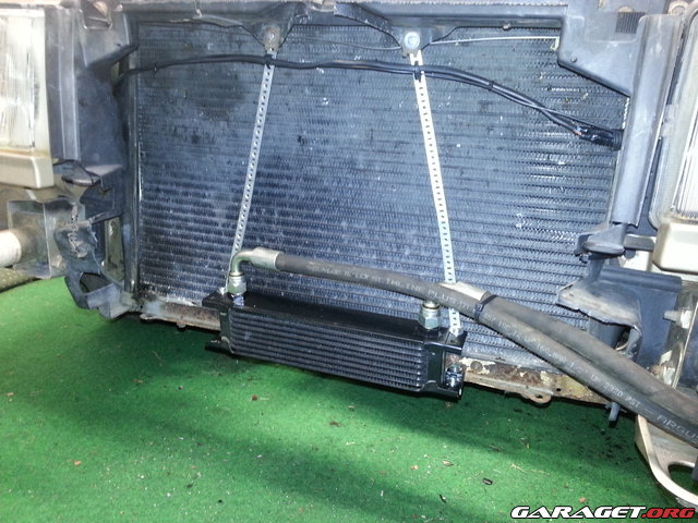

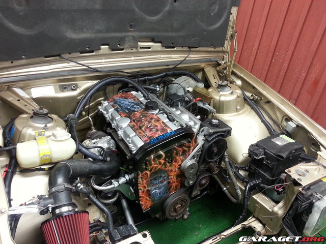

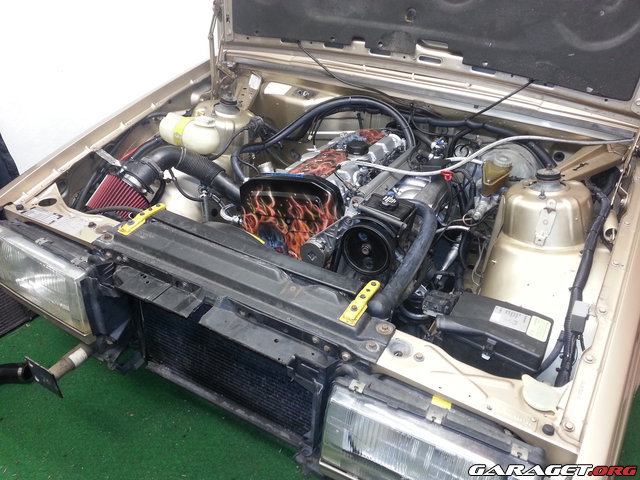

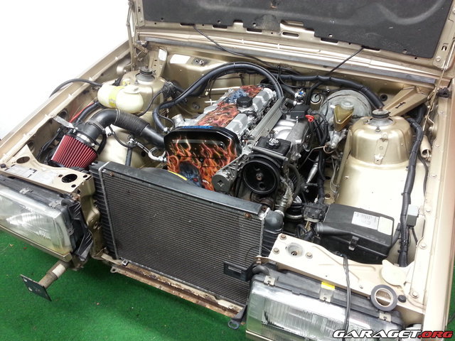

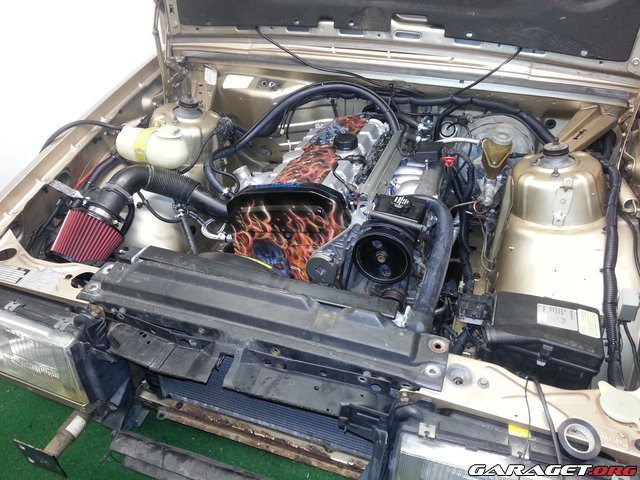

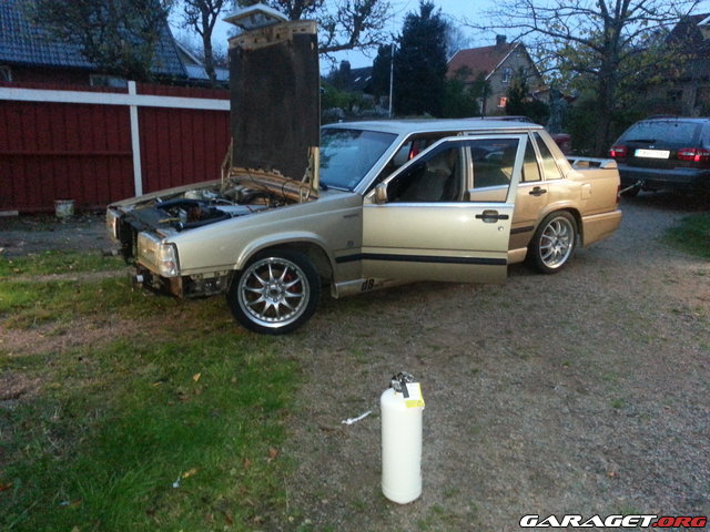

Ja nu var det update igen!
fått dit oljekylen i veckan och fyllt på olja å vätskor så sedan fick det bli en provstart !
Så här är lite bilder !
https://www1.garaget.org/gallery/images/69/68278/68278-b0c06303f77a766a1e2ea6705bdcefc9.jpg
https://www1.garaget.org/gallery/images/69/68278/68278-b8347ce88337d130397d9398640ed092.jpg
https://www1.garaget.org/gallery/images/69/68278/68278-f99c62e7000d52402fde9661ac6c7c56.jpg
Bilen ute för start!
Så provstarten gick fint ! ska se om ja kan få upp ett klipp på det strax!
/ Hoaken

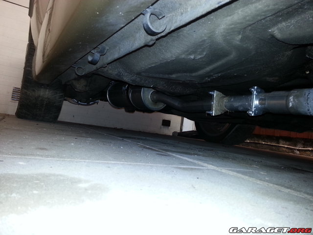

Länge sen det skrevs här men har jobbat lite med bilen..
tyvärr ej så mycket bilder men korta drag vad som hänt :

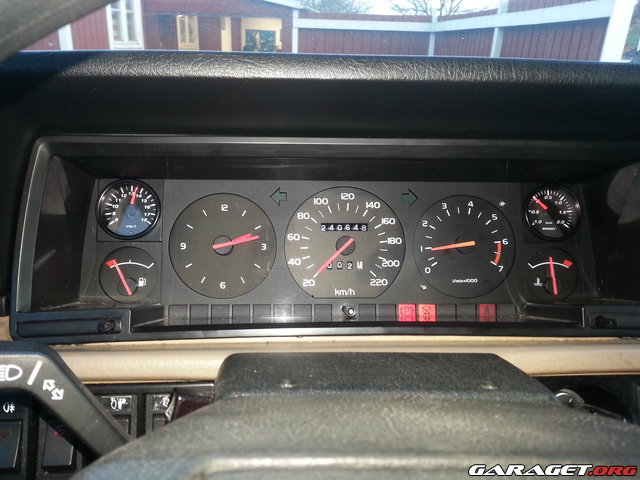

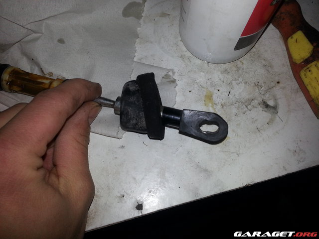

*Luftat kopplingen efter många om och men visade sig huvudcylinders fäste till pedalen vara sliten vilket gjorde den tog i botten (se bild)
*fått igång hela instrumentet med varvräknare och temp mätare, det som var jobbigt med just min 86:a är att varvräknaren är för gammal så fick bli en VDO från en 88:a och tempgivaren saknade jag gul/svart .. så tillslut hittade ja att man behöver bara jorda de andra stiftet ! senare modeller som har gul/svart är bara en dedikerad - till givaren.

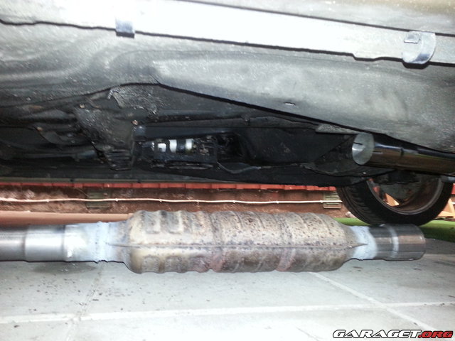

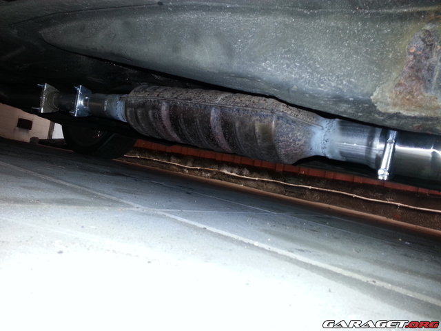

*byggt avgassystem , 3" till katt sedan orginalt till reggningen!
och lite små pyssel här kommer lite bilder!smile

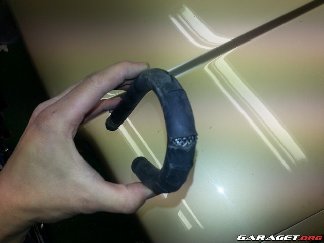

Hade lite bränsleläckage i början här var felet när det stod ett vattenfall under bilen vid första körningen sad .. men enkelt löst! som tur var!

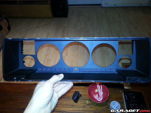

Klöv instrumentet och tog bort gammle varvräknaren!
https://www1.garaget.org/gallery/images/69/68278/68278-753b82c44fd4fd6b34f282860fcfc334.jpg
Så ser instrumentet ut nu , med volt mätare samt boost mätare .. blev bra tycker jag!smile

Här har vi boven till min koppling !
det var allt , var även ute idag å provkörde bilen rätt mycket fick den i riktig temp och kylfläkt hoppa igång osv så nu har man kollat de och den lirar fint !

Avgasrörer ser riktigt fint ut, shiny! wink
