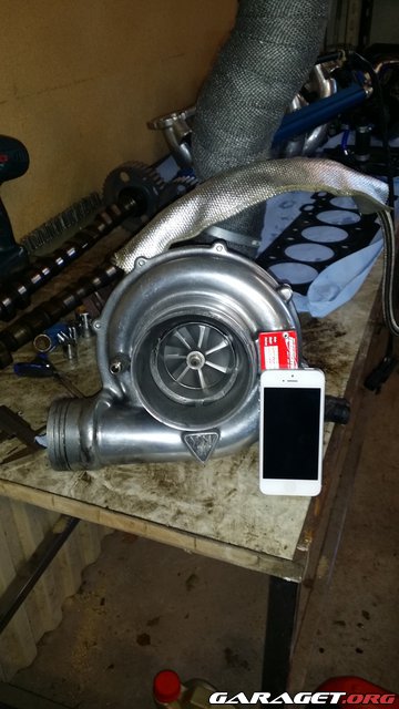

Men hade isär motorn i kollade lyften på kammar och gick igenom allt! Visade sig som jag skrev innan att kammarna satt helt tvärt om och dessutom i helt fel lägen! Ren tur att inget tog stryk! Och nu kunde jag även montera dit arp-bult vilket inte satt innan! Men monterade ihop allt och lämnade in motorn hos Suko Racing här i krokarna.
Han ställde kammarna efter lite mätningar och sen blev den sista monteringen gjord!

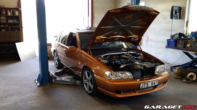

Dock verkar det som växellådan har gett sig efter en liten repa innan det var tänkt att mappas igen..... Men men vintern är ju snart här så vi siktar på våren 2015! Mycket ska byggas om i vinter så kommer komma fler uppdateringar så fort vädret blir lite sämre smile

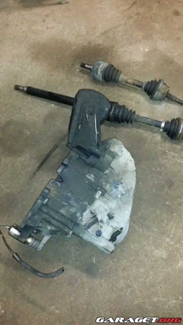

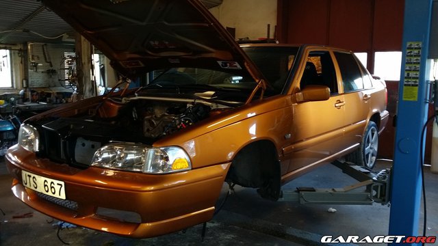

Stack till Ulricehamn och hämtade en ny låda idag! Så morgondagen kommer spenderas i garaget då den andra lådan ska rivas ur samt att den nya ska tvättas och få i sig en liten quafie!big_smile

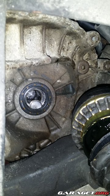

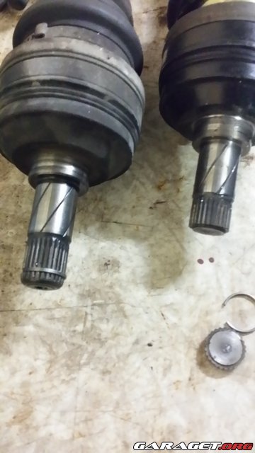

Var ute och tänkte börja med att ta ner den gamla lådan för att se vad som hänt med den.
Men när jag kände på vänster drivaxel kändes det att det något fel på den!
Fick ur drivaxeln och märkte att den knäckts vid låsringen vilket medförde att jag inte fick i varken växel eller driv på höger hjul!
Byttes snabbt och sen gick allt kanon!
Men men nu har jag i alla fall en extra m56h liggandes samt att jag slapp byta låda big_smile

Gamla vs nya drivaxeln

16 november 2014
ser rätt kontigt ut hur den gått av tongue ser avkapad ut
V o L v o
156 Inlägg
17 november 2014
Ser riktigt konstigt ut! Hitta en tråd om nån som råkat ut för samma sak!

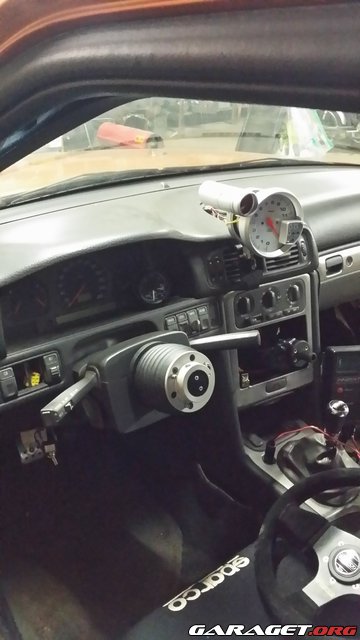

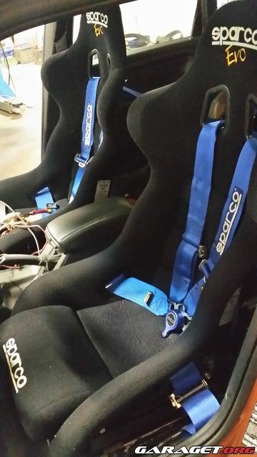

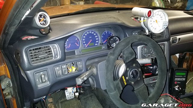

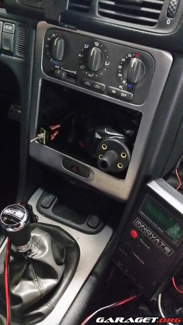

18 december 2014
Håller på just nu med Interiören då jag inte kan göra så mycket mer än att vänta på att bilen ska mappas igen i vår.
Lite mätare ska bort samt att dörrarna ska få tillbaka sina fönsterhissar och högtalare. Sen letas baksäte ganska intensivt!

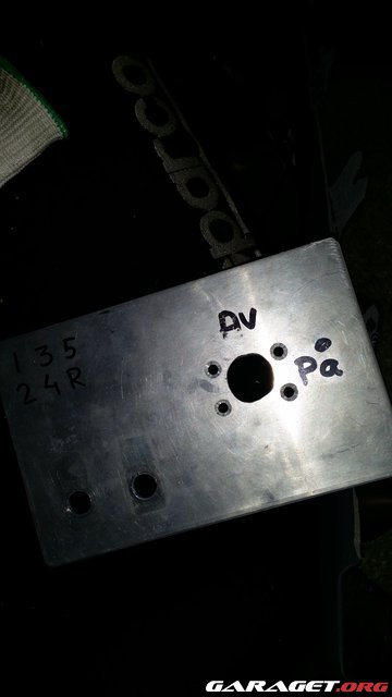

https://www1.garaget.org/gallery/images/124/123593/123593-69f867b059ecabca08102787f5bf9661.jpg
ful plåt som ska ersättas mot en stereo och snyggas till.
https://www1.garaget.org/gallery/images/124/123593/123593-88374cf3f96cb45242be15dd614bda01.jpg
https://www1.garaget.org/gallery/images/124/123593/123593-21bf72b6f5bb6e192e0fcb0644ca0c85.jpg
Mätaren kommer försvinna och original ska kopplas in som det lutar åt. kommer gå mer mot en clean interiör.
https://www1.garaget.org/gallery/images/124/123593/123593-c23ac82fa67cdb2826642467ff1ee517.jpg
Dessa kommer dock få sitta kvar cool
