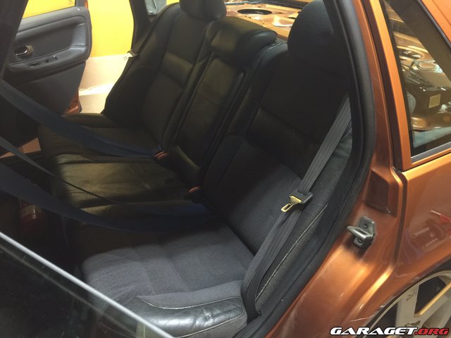

Jävlad vad det såg ut! Inte lätt att hitta ett sådant baksäte wink
156 Inlägg
18 december 2014
Ja! ska bli lite mer original stuk! Nej verkligen inte! Du har hittat ett till din s70 eller?
smile
996 Inlägg
19 december 2014
Yes, komplett R invärtes i min smile Hade turen dock att en kille ville byte mot den tvåfärgade mocka-inredningen som kom i V70R 99-00 så slapp leta, V70R inredningen kom upp på luren i facebook då jag scrollade igenom nyhetsflödet så hade sjukt tur!

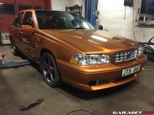

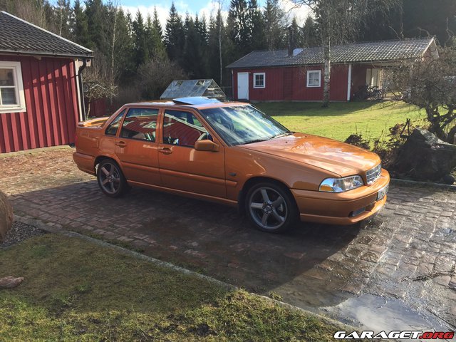

Var och shoppade lite fälgar idag så brukisen fick åka en sväng till Orust för att hämta en uppsättning Comet till saffranen cool

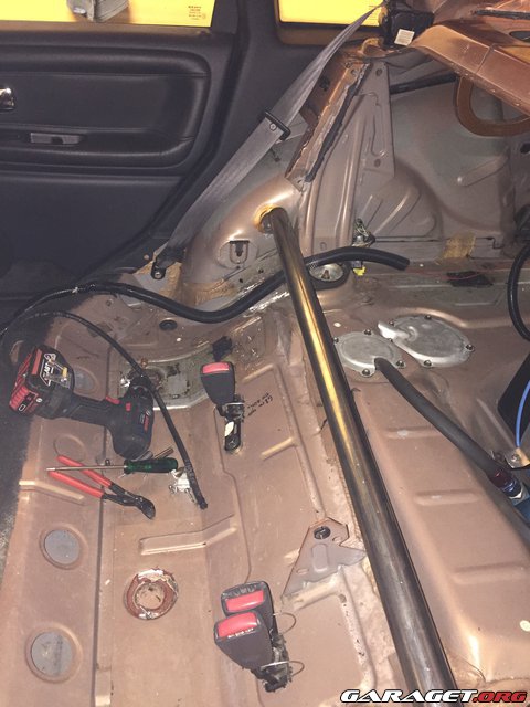

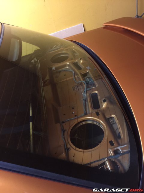

Liten framgång har det varit på att hitta framstolar och baksäte och det är tack vare TBergsten! Dock även fast jag har gett väldigt höga bud på inredningarna verkar personerna inte vilja släppa något hmm Men men, jag har ju annat som ska fixas under tiden det letas! Läppen till fronten ska lackas och om att bilen skulle lättas av ägaren innan så har bakdörrarna inga motorer till fönsterhissar och ej några högtalare i hela bilen! Så då är det väl på tiden att jag utrustar den med lite roligare eftermarknads. Samt att original tank ska monteras med en 044 pump som går till en catchtank och vidare fram via två 044 istället för en fuelcell i bagaget.
https://www1.garaget.org/gallery/images/124/123593/123593-bd832ccde57199ed8898f5b6ef3e1cd6.jpg
https://www1.garaget.org/gallery/images/124/123593/123593-21ff839d1ef17f4c02c7d0e391750806.jpg
https://www1.garaget.org/gallery/images/124/123593/123593-db4ea09a1711000224bf399a19970255.jpg
Tomt på mekanism och högtalare! ska fixas nytt.
https://www1.garaget.org/gallery/images/124/123593/123593-870565511c2be1bc93fe882b9fa4a309.jpg

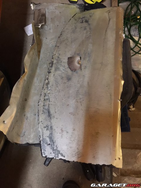

Röret demonteras. satt även en plåt över hatthyllan och mot ryggstödet som vägg till tanken.
https://www1.garaget.org/gallery/images/124/123593/123593-bc5567f88c0e7f86586d0797213078bc.jpg
plåten som demonterades.

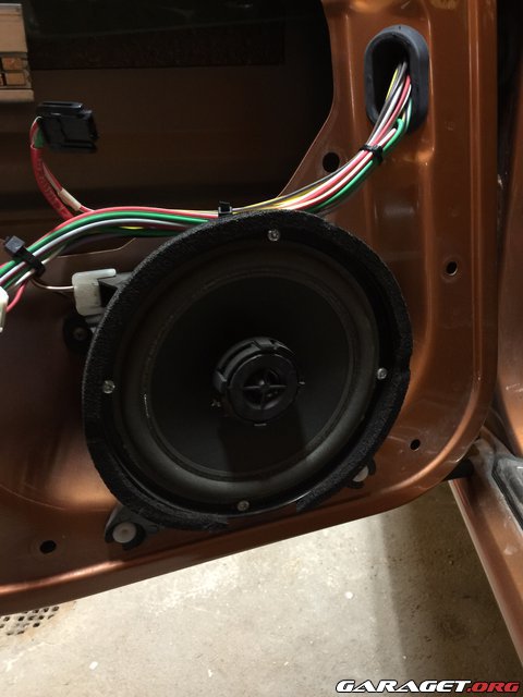

Fått fixat lite saker i veckan! Högtalaradaptrar beställda och kommer väl i nästa vecka!
Nytt högtalargaller till både vänster och höger samt diskanter. Förstår inte varför man gör sig av med dessa delar bara för man ska "lätta" en bil. Näst är att bygga om och flytta lite mätare till mer diskreta ställen.
Ny högtalare till vänster bak samt höger.

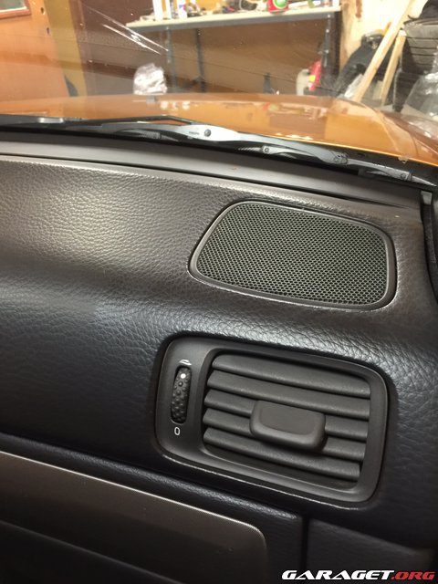

https://www1.garaget.org/gallery/images/124/123593/123593-b3acc58a9c1bc7c3c85d0bcb48b647f6.jpg
Nytt högtalargaller till både vänster och höger.
https://www1.garaget.org/gallery/images/124/123593/123593-2e4432b85be1f21cddec50db92c3c959.jpg

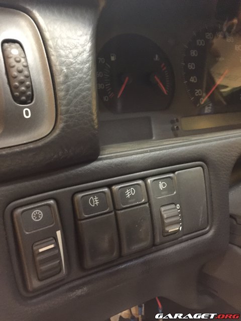

Här ersattes tomma hål med lite knappar.
https://www1.garaget.org/gallery/images/124/123593/123593-b8fc6af937422f005e159bb9adf57381.jpg

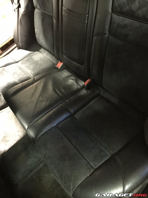

baksäte isatt. mindre roligt med tanke på att det ej är original. men men fortsätter leta!
https://www1.garaget.org/gallery/images/124/123593/123593-677199e7b64e761d216725270b307683.jpg

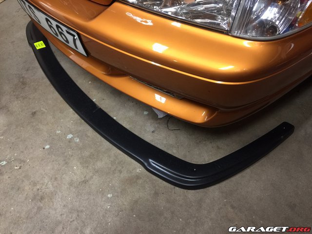

frontläpp! inget bestämt om den ska användas än.
https://www1.garaget.org/gallery/images/124/123593/123593-92ddec4f9485d74d56327631b939680e.jpg

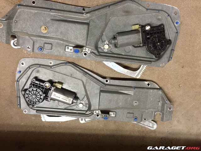

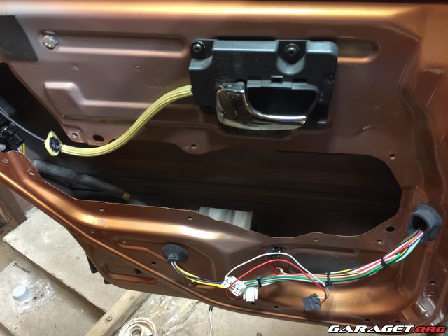

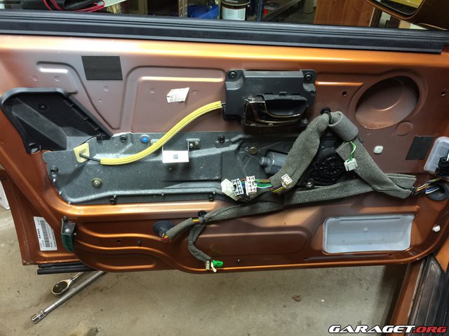

höger / vänster fönsterhiss. ersatte dom tomma hålen efter att bilen skulle lättas.
https://www1.garaget.org/gallery/images/124/123593/123593-fce577a3cdce829fb339745dae2ecd3c.jpg

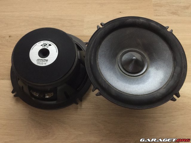

Alpine SPR-17S ska i framdörrarna
https://www1.garaget.org/gallery/images/124/123593/123593-10c487d72adfdcac19b587423792d399.jpg

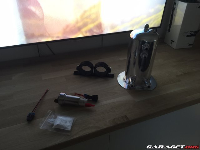

Inhandlades lite delar till nytt bränslesystem idag! Ska byggas om och köra med original tank med en walbro GTS 450 in tank vidare till catch och sen två bosch 044or till fuelrail. Samt att helgen gick åt till att få bort låsbultar som suttit fast sen 8år tillbaka...
Walbro GTS450, Catchtank 2,5l, fäste för 044orna!
https://www1.garaget.org/gallery/images/124/123593/123593-e0017c867ac901aec2c8db815548bfab.jpg
Ska byggas om och köra med original tank med en walbro GTS 450 in tank vidare till catch och sen två 044 till fuelrail.
https://www1.garaget.org/gallery/images/124/123593/123593-cc7c6b6dc03ff5fddc3ce21282f70eca.jpg

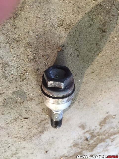

Fick svetsa en mutter på låsbulten!
https://www1.garaget.org/gallery/images/124/123593/123593-f230c6059995f3f64f58072757abf13e.jpg
https://www1.garaget.org/gallery/images/124/123593/123593-b6ea82797e6276b2748ac425d3076f59.jpg
https://www1.garaget.org/gallery/images/124/123593/123593-0c444a64aaaf20691cd830bb76a7a785.jpg

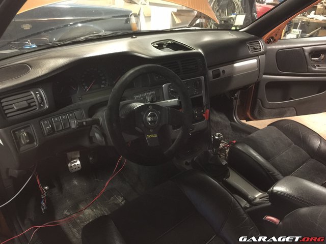

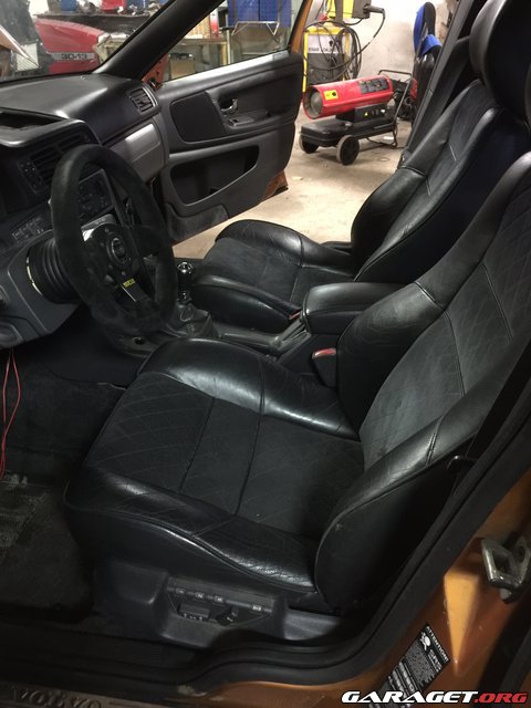

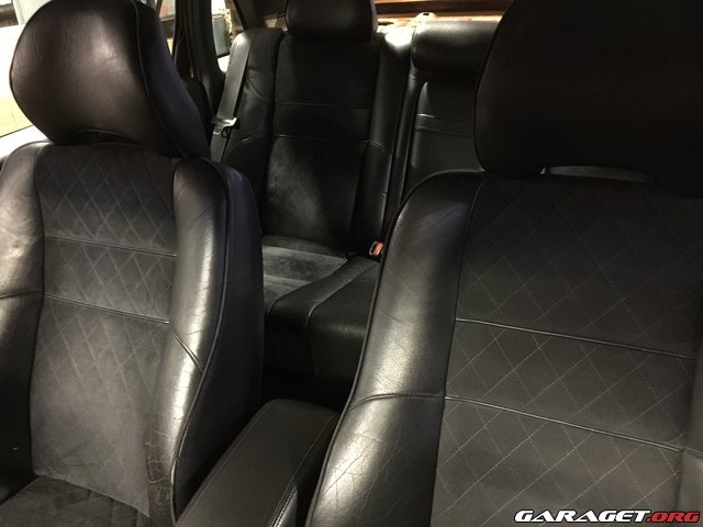

Fick onsdagen 25/2 runt kl 19 chansen att inhandla en komplett inredning från S70R! och den chansen missar man inte så jag tog bilen och stack ca 50+ mil tur och retur.....Tung torsdag! Skönt att kunna växla lite med mina Sparco stolar!
Börjar bli ordning på interiören nu! cool
Langar upp lite bilder!
https://www1.garaget.org/gallery/images/124/123593/123593-ffa1ad4b444dfa40727e003e112b1100.jpg
https://www1.garaget.org/gallery/images/124/123593/123593-ec21cfd2414929484889ab28417a12df.jpg
https://www1.garaget.org/gallery/images/124/123593/123593-fe1bb10b1f6fc5bee9cf11b5f726f00c.jpg
https://www1.garaget.org/gallery/images/124/123593/123593-1177b5f1d45a47fe5ac3544d891da0a2.jpg
https://www1.garaget.org/gallery/images/124/123593/123593-fcc3a789396dece45b040b4de5e0e630.jpg
https://www1.garaget.org/gallery/images/124/123593/123593-ba802c85f4a0c834aa4508742c0ccbea.jpg
big_smile big_smile
