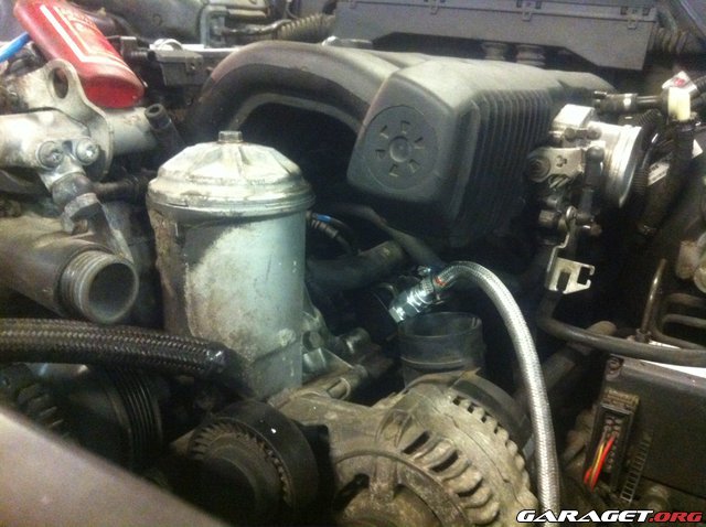

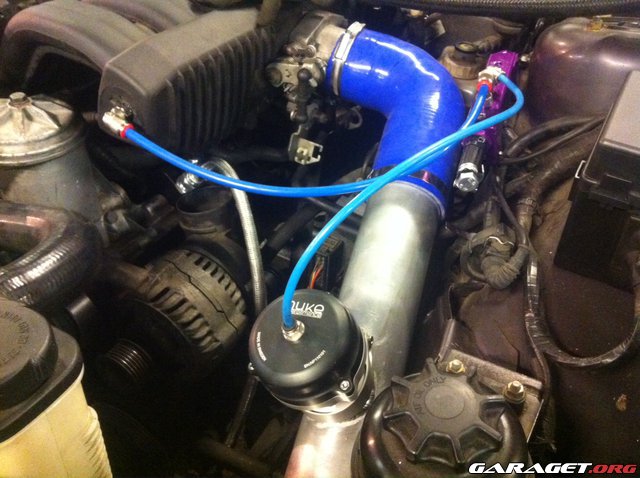

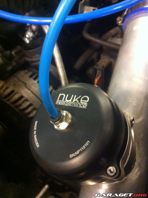

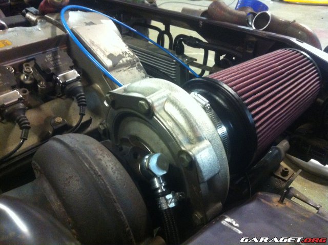

https://www1.garaget.org/gallery/images/189/188103/188103-908959f07908c1db5e6b5bd653d55a98.jpg
https://www1.garaget.org/gallery/images/189/188103/188103-d10ca30946a1baa45bf1b466e6618463.jpg
https://www1.garaget.org/gallery/images/189/188103/188103-e901d37fb2b2b3ec2254302ff7fe4cff.jpg
Har hänt massa ute i garaget både igår och idag. Halva dagen spenderade vi till att montera alla slangar till oljeadaptern - oljekylaren - turbon - returen. Samt att vi byggde egen oljeretur-platta. Hoppas det ska funka bra!
Idag började vi med det jobbigaste som återstår, nämligen rören som ska byggas till den externa WGn.
När det sitter en stor GT40 med kompressorhus och en AN12 anslutning till returen precis där man ska dra 50mm rören till WGn så tar det lite tid och precision för att få det på plats. Tittar man noga ser man vad som har gjorts smile

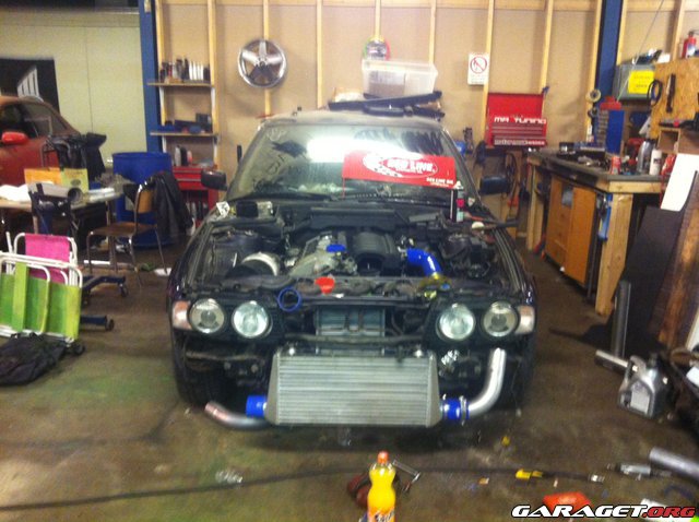

https://www1.garaget.org/gallery/images/189/188103/188103-228d48cef315770599cbe56f78cf70e5.jpg
https://www1.garaget.org/gallery/images/189/188103/188103-c6af55b94a3db44f6632088751d8e5a5.jpg
https://www1.garaget.org/gallery/images/189/188103/188103-9ae021c3ec0fc062699a8331aab0fe7e.jpg

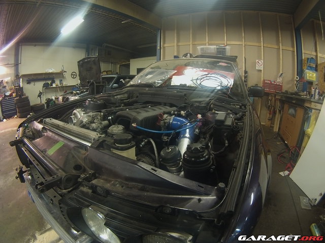

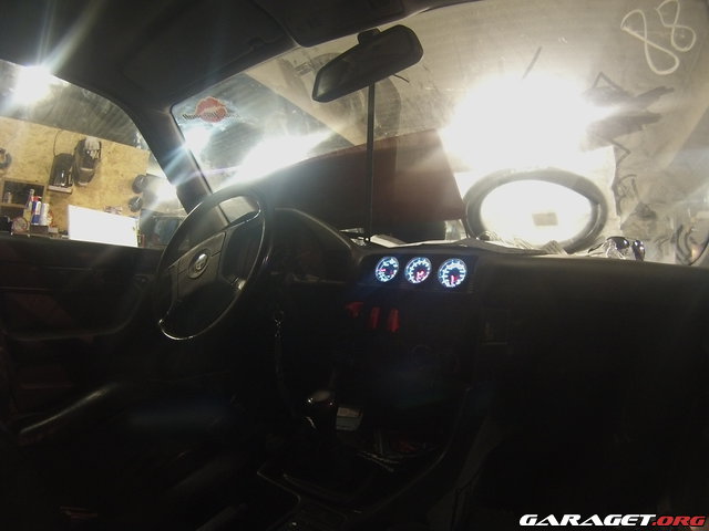

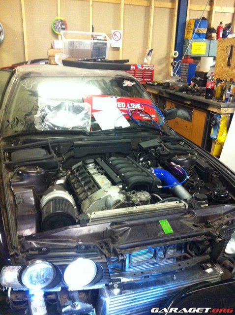

Bilen lever! Startade upp den nyss utan problem!
Dock var batteriet urladdat och det läckte olja från ingången till turbon.
Drog år det så nu funkar det fint big_smile
Har Siemens Dekka 895cc spridare som är påväg hem.
Sen ska vi montera dit WGn och 4" downpipe smile
Spelade in första uppstarten. Men ljudet ville inte funka.
Så vi ska ta med GoPron ut och filma så ni får lyssna på den! smile

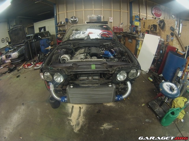

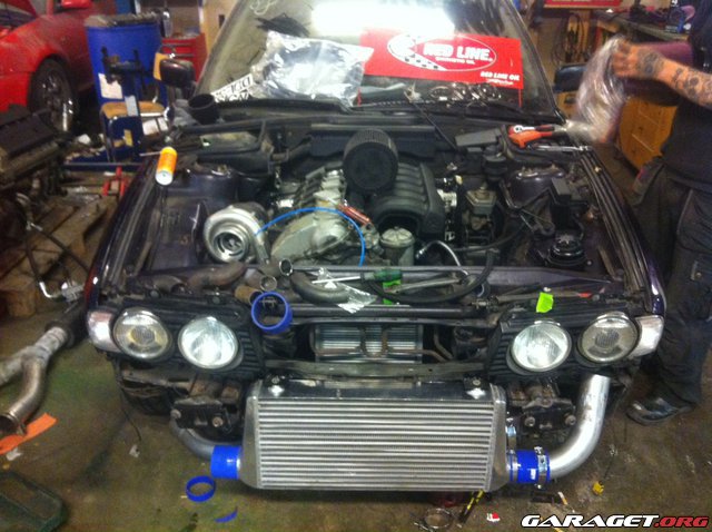

https://www1.garaget.org/gallery/images/189/188103/188103-26c20060f08ab41f4ea9c4c71a2a9e31.jpg
https://www1.garaget.org/gallery/images/189/188103/188103-cc417caf624371d225ee9ef524b1e21f.jpg
https://www1.garaget.org/gallery/images/189/188103/188103-1a676959f5bb946af8e5ba1c383354e7.jpg
https://www1.garaget.org/gallery/images/189/188103/188103-a9b5c9740b4ad439c22b57b288798449.jpg
Bjuder på ett par bilder.
Ska ut till Garaget idag, fick precis hem mina Siemens Dekka 875cc spridare.
Tänkte vi skulle pyssla om honom lite med ny multirem och lite så smile
