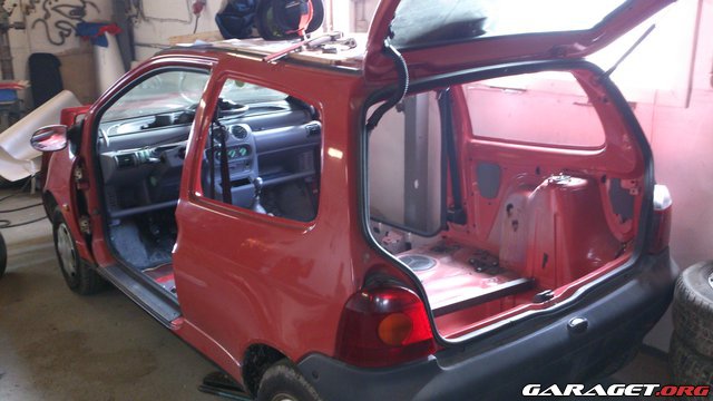

Tänkte starta en tråd för mitt ljudbygge. Det är en Renault twingo som ska byggas om till dbdrag bil och försöka slåss om titeln svensk mästare i super street.
236 Inlägg
3 juni 2014

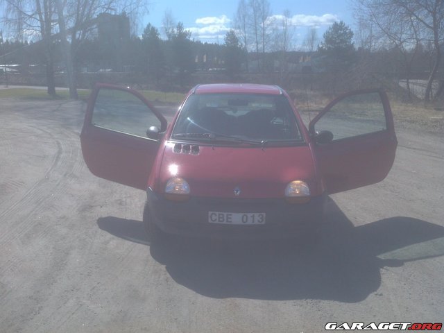

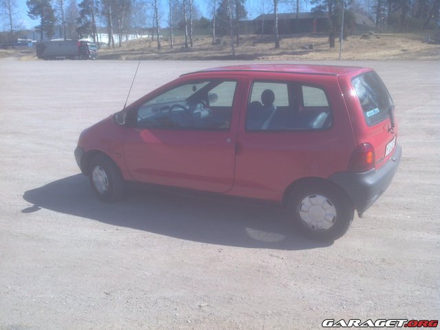

Lite bilder på bilen. Jag har redan börjat bygga men kommer ändå ladda upp lite i taget.

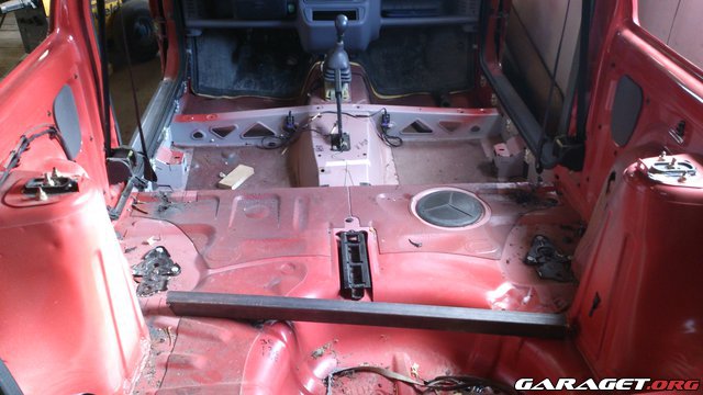

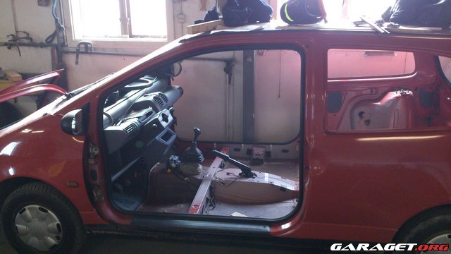

Ur med inredning.
https://www1.garaget.org/gallery/images/106/105160/105160-289cd7edc7635e2a0ba9b2979845bfa8.jpg
https://www1.garaget.org/gallery/images/106/105160/105160-a95f7dbee964474e37692a9ffa87efe1.jpg
Kapa bort onödiga saker.
https://www1.garaget.org/gallery/images/106/105160/105160-7f8a37ded339bfb2eef38139e694f792.jpghttps://www1.garaget.org/gallery/images/106/105160/105160-44aeb6f99e937346f8c8accd005b29dd.jpg

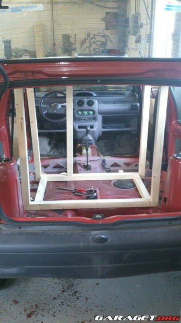

4 juni 2014

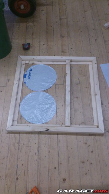

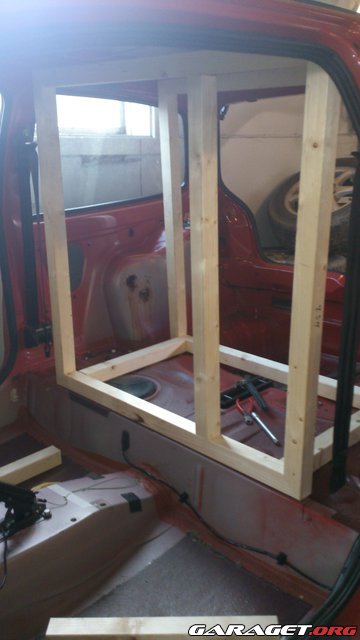

Gjorde en låda i trä 40x40 för att se hur det blir ungefär.
https://www1.garaget.org/gallery/images/106/105160/105160-6ad1e85a6ef95d9b8783d61f441dbb5b.jpg
https://www1.garaget.org/gallery/images/106/105160/105160-f9c04063203e22feec262d992549b368.jpg
https://www1.garaget.org/gallery/images/106/105160/105160-882247309ca62a1957e91b01d89cbb56.jpg
https://www1.garaget.org/gallery/images/106/105160/105160-1651243beb49a05a9a076862f5056581.jpg

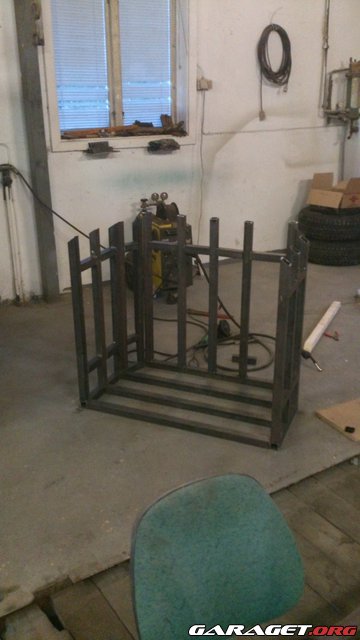

4 juni 2014

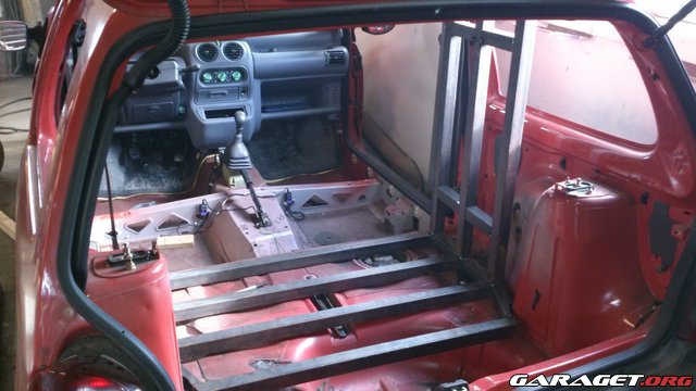

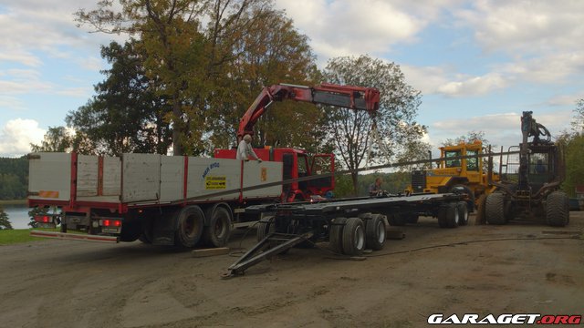

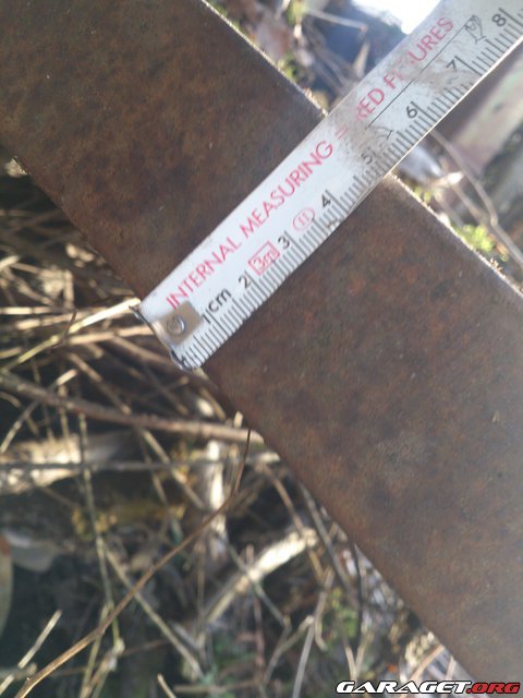

Är iväg och hämtar 60m 40x40x4 som ska in i bilen. Har lastbilen som även kommer få vara transport för bilen när den är färdig då den blir tung.
https://www1.garaget.org/gallery/images/106/105160/105160-206984824ddf131e2df8f2184b9078e4.jpg
Börja kapa direkt.
https://www1.garaget.org/gallery/images/106/105160/105160-c6c73bca75e141e03536f9e11d2e31bb.jpg

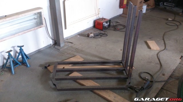

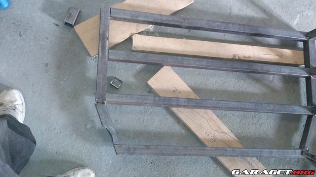

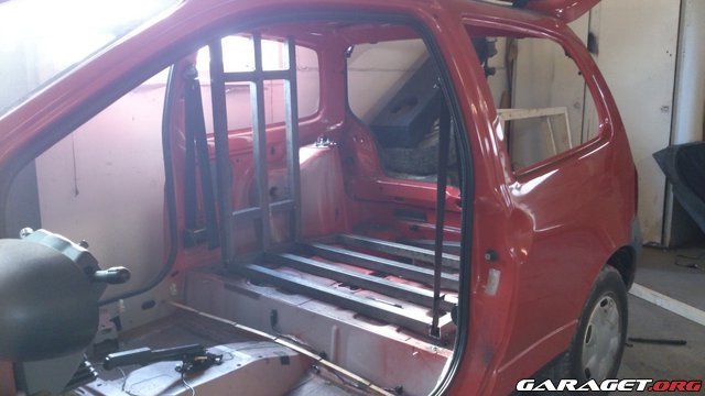

Börja kapa och göra ordning för golvramen till lådan.
https://www1.garaget.org/gallery/images/106/105160/105160-8971a474b2378c285399c7e2d7b7f85c.jpg
Testar lite med några stag till sidan.
https://www1.garaget.org/gallery/images/106/105160/105160-c77b7e37bdcd0fbfc531ccbb83f912b8.jpg

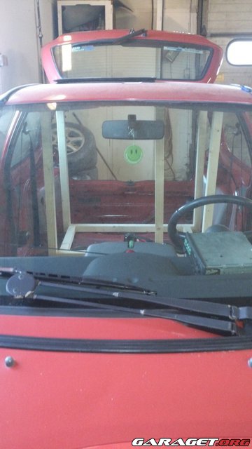

4 juni 2014

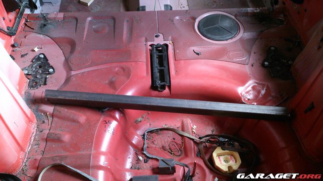

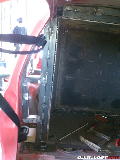

Stagade upp sidan lite och testade i bilen.
https://www1.garaget.org/gallery/images/106/105160/105160-a91fc9d54342aeed7169f905f1cb6e18.jpg
https://www1.garaget.org/gallery/images/106/105160/105160-539463dffb35187a0fe359f8d5f20854.jpg

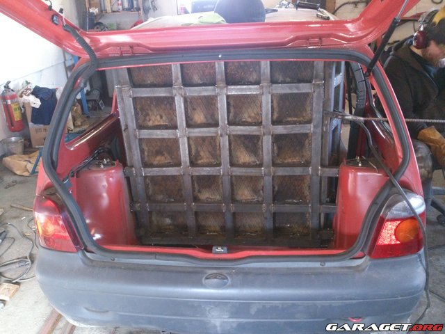

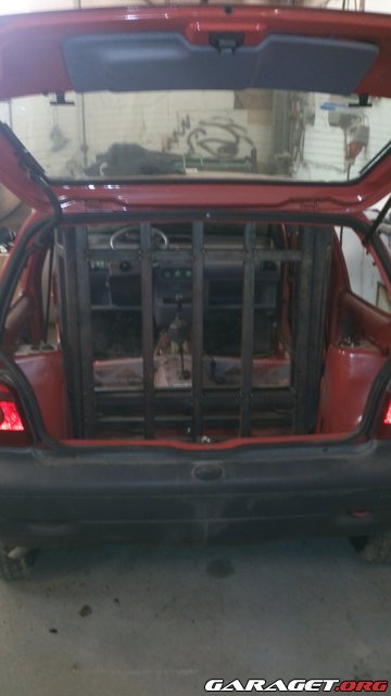

Fick även på bakstycket och andra sidan. Ska givetvis mer stål i rutsystem.
https://www1.garaget.org/gallery/images/106/105160/105160-d1cd7ceab8a2a01b7ea56f87b2522573.jpg
https://www1.garaget.org/gallery/images/106/105160/105160-21f3d762abf83c0728acf95f2c5b0f92.jpg
Fick lyfta in i bilen och testa med.
https://www1.garaget.org/gallery/images/106/105160/105160-70317e7e8bdd25f2433fff1336d5a3c1.jpg

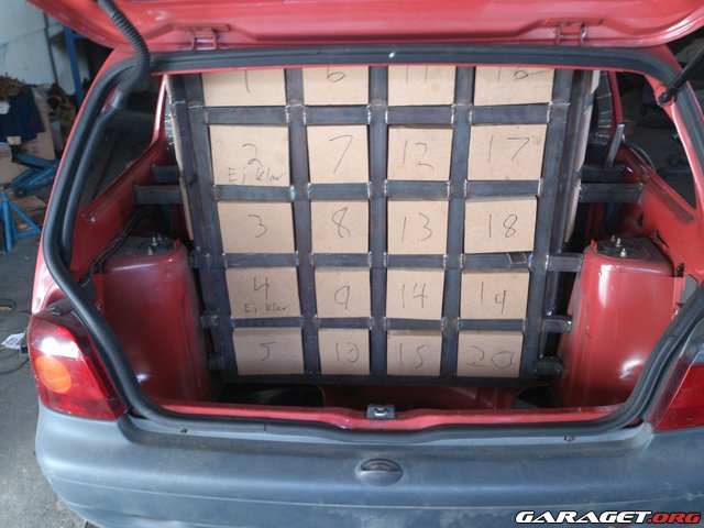

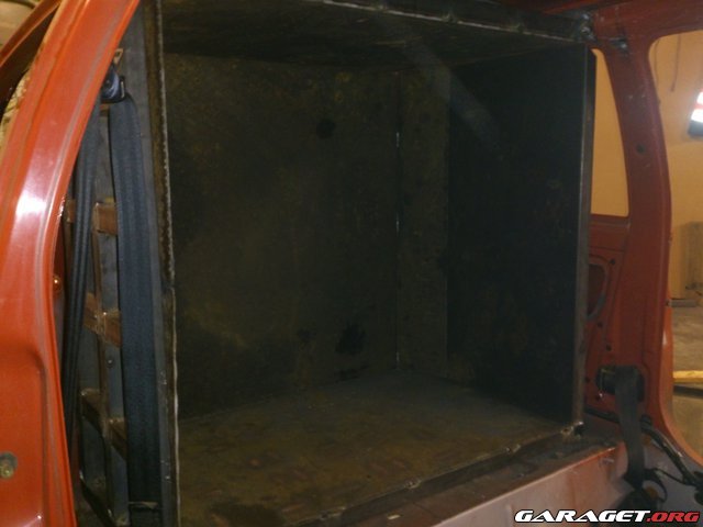

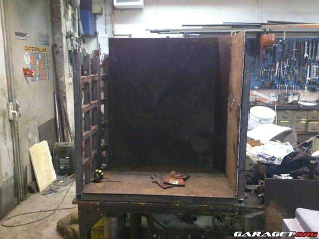

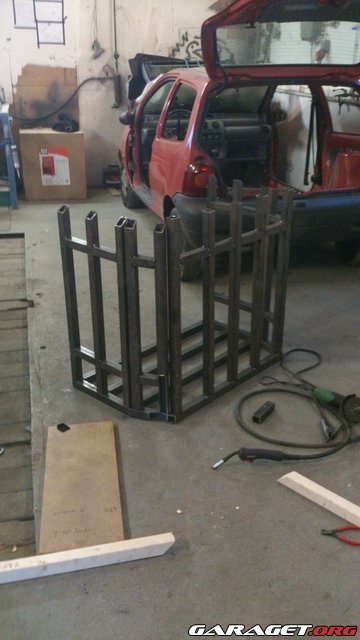

Svetsat rutsystem runt hela lådan och testar lite med plåten som blir på insidan.
https://www1.garaget.org/gallery/images/106/105160/105160-32fdff9c6abd24c9c8046ffa10063e2e.jpg

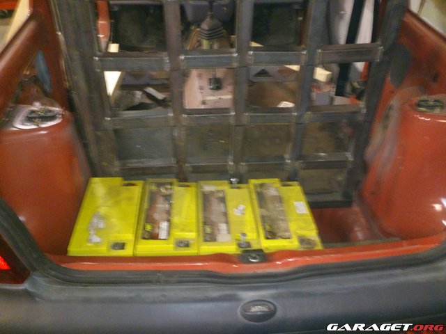

Får kolla så batterierna får plats med. 11st spv70 ska det vara två stycken rader.
https://www1.garaget.org/gallery/images/106/105160/105160-ac4582c642a7b8086df9d2725cca5895.jpg
Häftat upp plåt i hela lådan.
https://www1.garaget.org/gallery/images/106/105160/105160-bd8f9e134ea4812a18f84777fb5d54e7.jpg
Baksidan.
https://www1.garaget.org/gallery/images/106/105160/105160-0ceab7ffffda41be44cee245e05cbbf6.jpg

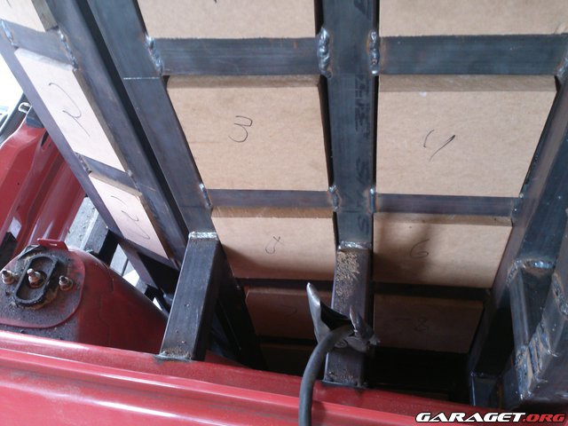

236 Inlägg
4 juni 2014
Började kapa mdf till rutsystemet.
https://www1.garaget.org/gallery/images/106/105160/105160-3043991b0a2f9bd04e9c241d1f046e95.jpg

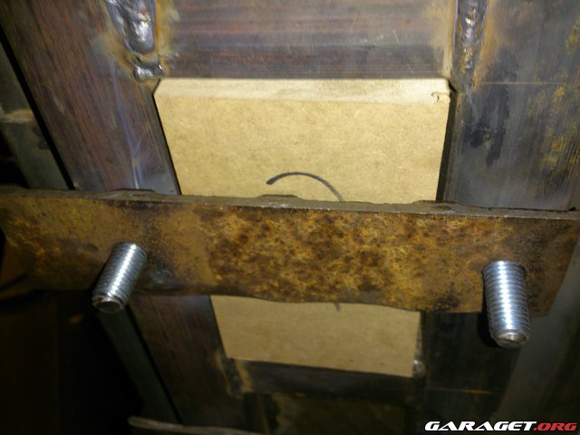

Fastsättning av mdf.
https://www1.garaget.org/gallery/images/106/105160/105160-785b1c45340ad35b601d07daf7f962bc.jpg

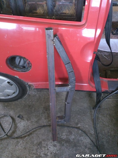

Bygga stag för covers.
https://www1.garaget.org/gallery/images/106/105160/105160-4956c68ade343c164aac2d09666f5e47.jpg
Svetsa dit covers stagen.
https://www1.garaget.org/gallery/images/106/105160/105160-8314092deac8a554e56f4877af897fd2.jpg

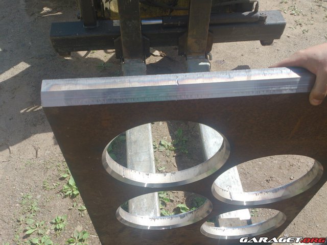

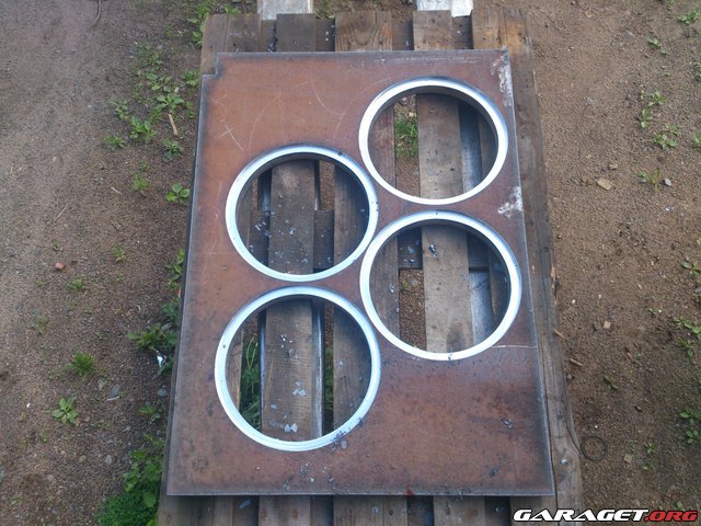

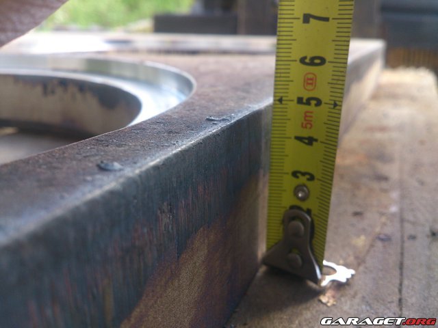

Plåten som ska bli baffel 50mm.
https://www1.garaget.org/gallery/images/106/105160/105160-12ce80b314831156bec57256192a2ddb.jpg

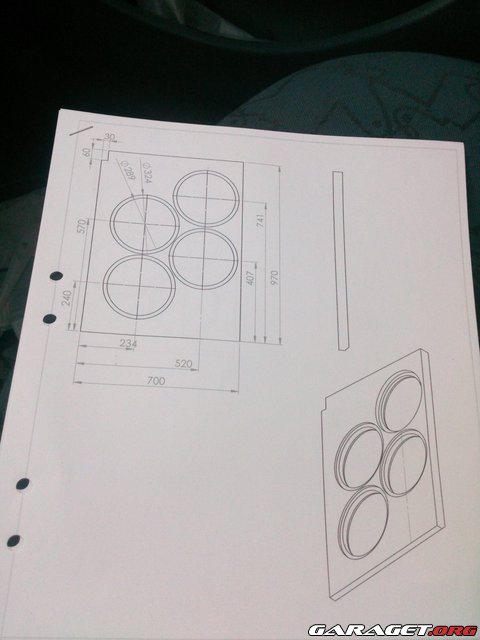

Göra ritning och program för laserskärning och fräsning.
https://www1.garaget.org/gallery/images/106/105160/105160-e6b0d8c8e36d61b61fdee4201f34f6d3.jpg
Åka till biltema och köpa allt fogskum dom har i hyllorna.
https://www1.garaget.org/gallery/images/106/105160/105160-3f0f5b1109d6926388a7c0bc37c62a76.jpg

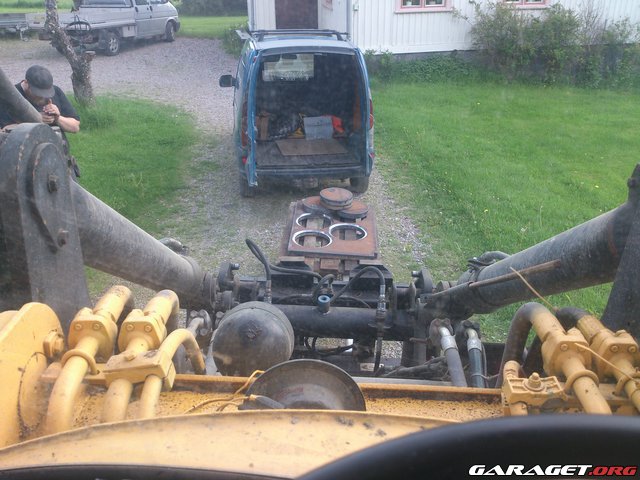

Baffeln var tung så jag fick ta lastmaskin och lyfta ur den ur bilen.
https://www1.garaget.org/gallery/images/106/105160/105160-d6195441a8dde43d37a0e7849fe811c8.jpg
Stabil baffel.
https://www1.garaget.org/gallery/images/106/105160/105160-4ff5f7237d84798003ee1fb72e1d5fd9.jpg
Fräst och laserskuren hos Gmsab.se
https://www1.garaget.org/gallery/images/106/105160/105160-44bfc78aeff45e436dfc4d876c77ebbd.jpg
Den blir bra.
https://www1.garaget.org/gallery/images/106/105160/105160-2f94f7277fd34cad0ade398fe82885c7.jpg

4 juni 2014
Två funderingar, lådan sitter rätt långt från b-stolpen i sidled, varför?
Du har kvar originalgolvet, varför?
Så nu har jag undrat något ! wink

236 Inlägg
4 juni 2014
BBAD skrev:
intressant big_smile men hur ska du kunna sätta fast basarna? borra å bult eller?
Baffeln ska upp i fräsen igen och det ska borras och gängas till basarna.
