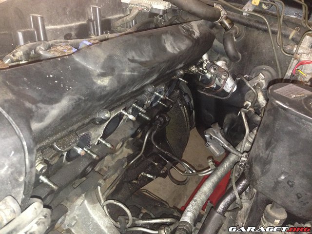

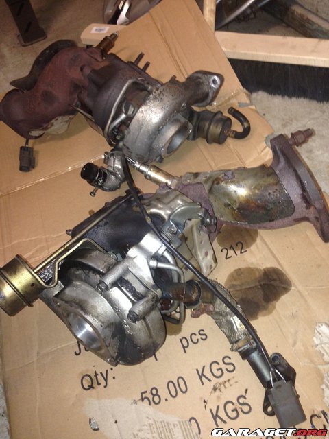

Nu blir det rivning i motorrummet..
Snurrorna ska ut och kontrolleras för glapp mm.. synd att det gick två kylrör när de skulle ut suck..
Men de visade sig att de var i god vigör så de får gå till det blir i lyft av nya motorn...

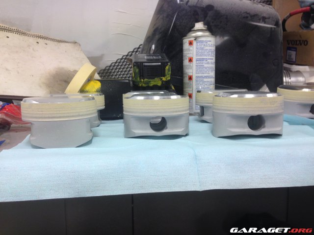

Nu blev det beställning av cp kolvar en överdimension stakar, oljepump nismo, vattenpump arp bult till top och bottedel... de kom hem förvånansvärt fort bara en vecka väntan smile
inlämning på viktning och nu är det blästring och cotning av kolvarna smile

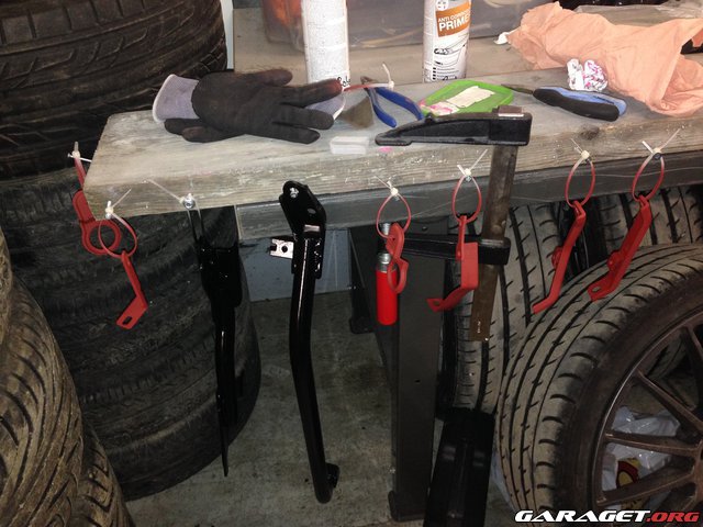

I brist på annat tog jag mig till blästerskåpet och började ge alla lösa delar en omgång..
Lite nytt rostskydd kan inte skada och lite matt svart på toppen....

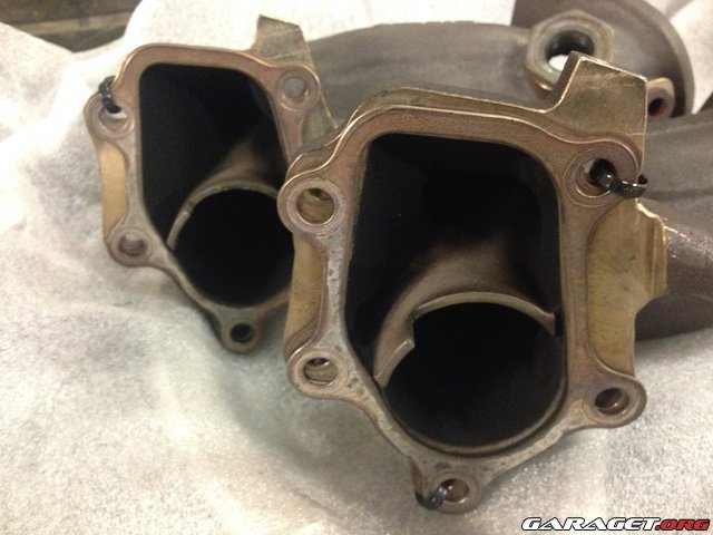

Köpte för ett tag sedan dessa skönheter som är ganska sällsynta har jag förstått...
Kommer passa fint till snurrorna...
