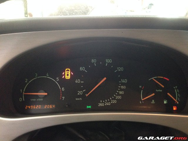

- ABS/ESP/Bromslampa lyser konstant

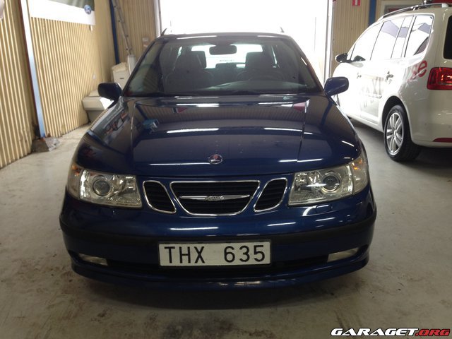

Säljarens foto på bilen, ser allmänt sliten ut:
https://www1.garaget.org/gallery/images/65/64647/64647-7d726f86221bb85b16bb2fc3a196850b.jpg

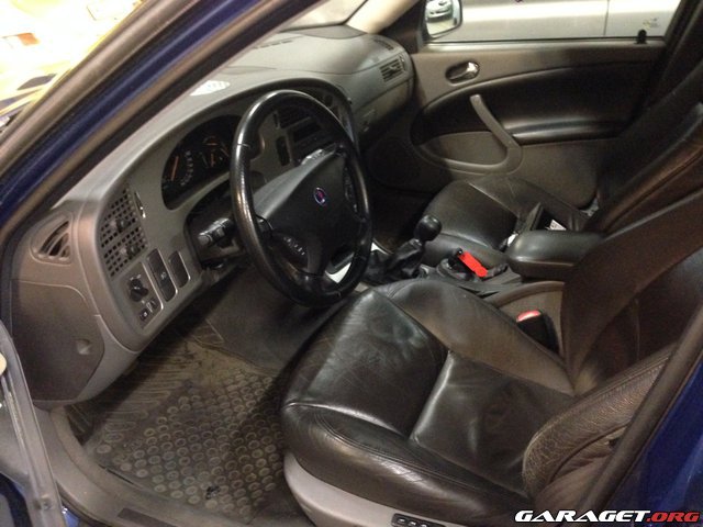

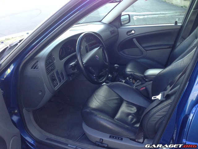

Invändigt, skitigt och dant:
https://www1.garaget.org/gallery/images/65/64647/64647-c4df3427a0db7a2b6b11eef4d58a25e6.jpg

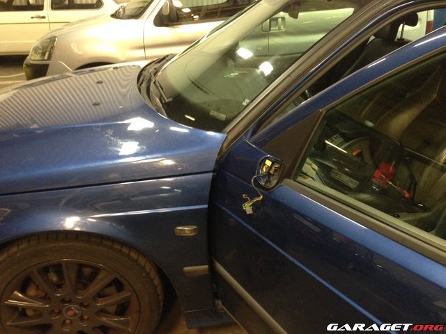

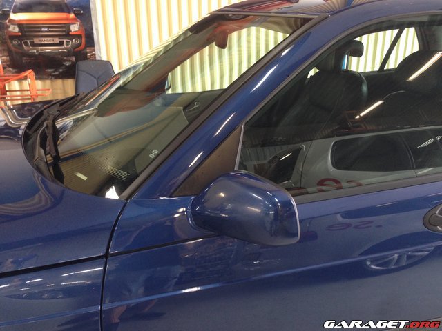

Avbruten backspegel, här är bilen på hemmaplan smile
https://www1.garaget.org/gallery/images/65/64647/64647-9f270b44c8f1a4a20a6597e42560660a.jpg
Varit på skroten här och införskaffat en backspegel i rätt färg och en "ny" SID display som endast saknade en rad smile Pris på detta? 100:- lol
https://www1.garaget.org/gallery/images/65/64647/64647-05619212a86f9f2c2601184cd32ec947.jpg
Nära en 2a på förra bes, ska bli ändring på smile
https://www1.garaget.org/gallery/images/65/64647/64647-930c6a41c4a6f1035f2c2845e101c8e0.jpg
"nya" backspegeln. Superlätt att byta, 4 skruv sen var hela spegel + kåpa lös
https://www1.garaget.org/gallery/images/65/64647/64647-61a089bded271fde1ff28cc4d2dd25f6.jpg

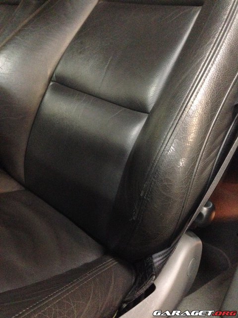

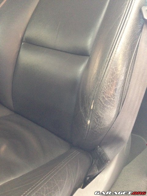

Småslitet skinn:
https://www1.garaget.org/gallery/images/65/64647/64647-10ffc1529379431d285830ea06f9b670.jpg
Insmort med svart skinnfärg. Blev inte sämre iaf:
https://www1.garaget.org/gallery/images/65/64647/64647-f7c0b99a7dc559413c7171b3c9872f28.jpg

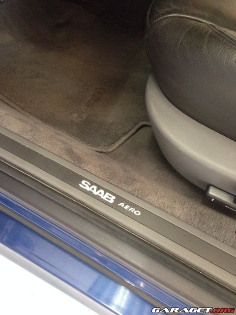

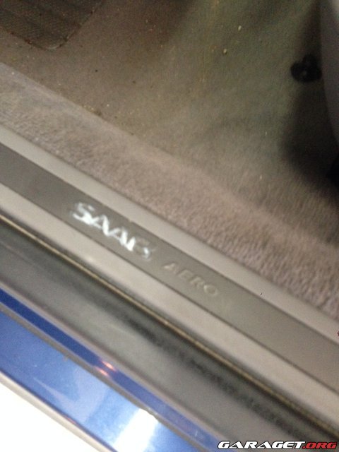

Slitet insteg till kupén:
https://www1.garaget.org/gallery/images/65/64647/64647-cefdc797e74868804c30332415927658.jpg
Ilagt snyggt med silver fälgfärg smile
https://www1.garaget.org/gallery/images/65/64647/64647-33e8e35372f9b9a952d1340acfc923cb.jpg

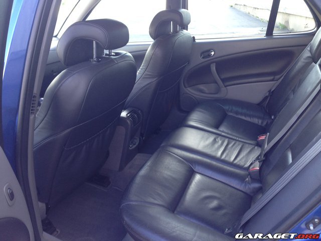

Rekondad interiör big_smile
https://www1.garaget.org/gallery/images/65/64647/64647-6043893b2d08c5ae0d71d70bf47c3b3a.jpg
https://www1.garaget.org/gallery/images/65/64647/64647-d64798af2b1544c85980df91e07cfdaa.jpg
https://www1.garaget.org/gallery/images/65/64647/64647-a74817c36d080e61b69037aec33a5f97.jpg

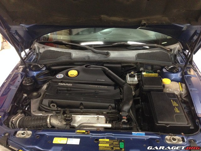

Tvättat motorutrymmet, var mosat med olja och smuts.
https://www1.garaget.org/gallery/images/65/64647/64647-beeb872ad45ff7fd260e13deb2ab996b.jpg

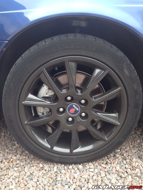

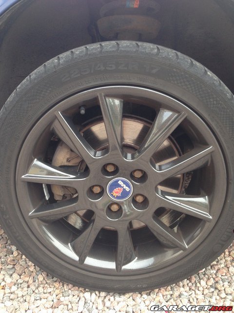

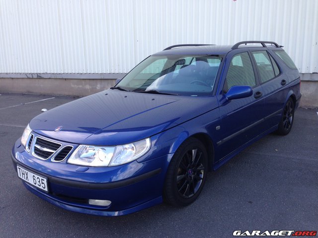

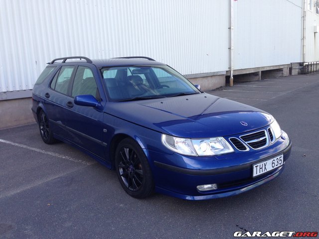

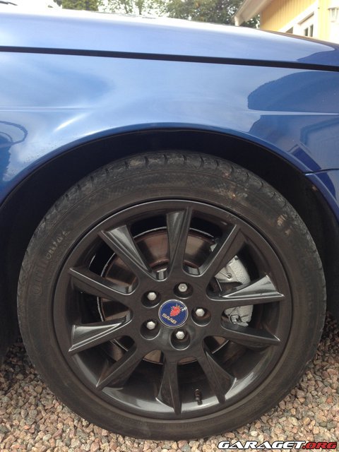

Helhetsbilder på bilen idag, fälgarna är original fast lackade i mörkgrått. Snyggt i verkligeheten smile
https://www1.garaget.org/gallery/images/65/64647/64647-31bedd271340409779bbc2de2cdbec6d.jpg
https://www1.garaget.org/gallery/images/65/64647/64647-1581b65649fb41f801a76d6aebf112e3.jpg

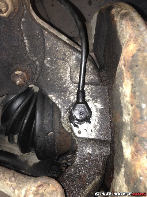

Felsökte med kompisens dator och fick fram att Hö. ABS givare var kass. Till skroten igen och införskaffade en bättre beg. Slet i 3h för att få loss den gamla som förenat sig med navet i 12år yikes Hade funderingar på självmord ett tag in i operationen tongue
https://www1.garaget.org/gallery/images/65/64647/64647-067e0a270917862239f13a9fe43983c2.jpg
Gick tillslut och tada, inga lampor lyser big_smile
https://www1.garaget.org/gallery/images/65/64647/64647-09443bdbdceff6f2e54001d75e830d5e.jpg

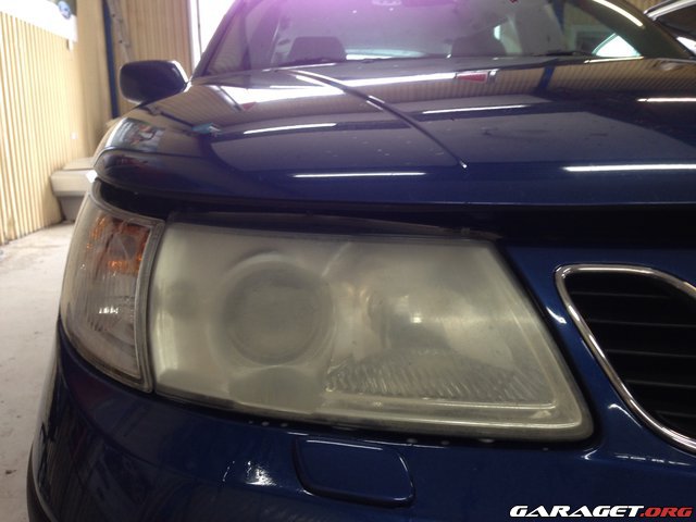

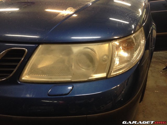

Hur gjorde du med lyktorna?? , vart riktigt bra
4 442 Inlägg
16 juli 2014
Grymt jobbat med lyktorna! Alltid bra när rätt folk tar hand om dom gamla saabarna wink
Ser riktigt fresh ut!
Bilrekonditionerare
453 Inlägg
16 juli 2014
Torrslip 240 > 320 (ytan blir helt matt här)
Våtslip 500 > 1000 > 2000 > 4000
3M Vit kork > 3M Grön kork > Mild polish > Lackförsegling
Hoppas du förstod.
MVH Rikard

Tackar! Ja denna sjöng på sista versen om inte jag eller annan rätt person tagit över den smile

310 Inlägg
17 juli 2014
skutte skrev:
Hoppas du förstod.
Gjorde samma jobb igår.
Kör du med maskin eller för hand ? jag började med våtslip 600.

Bilrekonditionerare
453 Inlägg
17 juli 2014
sonken91 skrev:
skutte skrev:
Hoppas du förstod.
Oscillerande maskin. Funkar med bara våtslip också men det är inte säkert du kommer ner i alla ojämnheter.
MVH Rikard

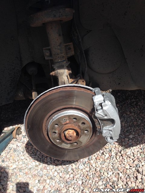

Fälg och rostiga bromsok:
https://www1.garaget.org/gallery/images/65/64647/64647-bc9102512cc17e69d734c39e922fff44.jpg

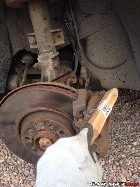

Av med däcket och börja borsta med stålborsten:
https://www1.garaget.org/gallery/images/65/64647/64647-b184fb361565c8c07ee75175c6298cfb.jpg

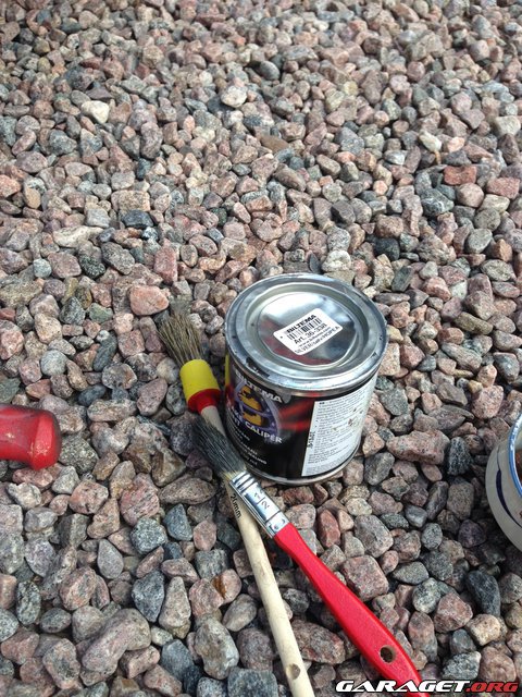

Bromsoksfärg från Biltema, lättarbetad, håller bra och räcker länge. Tredje bilen jag målar nu och halv burk kvar.
https://www1.garaget.org/gallery/images/65/64647/64647-6b70de9158725c222c490906ca21a5bc.jpg
Färg på:
https://www1.garaget.org/gallery/images/65/64647/64647-f34fbe9202a858151afbe2455b7c450b.jpg

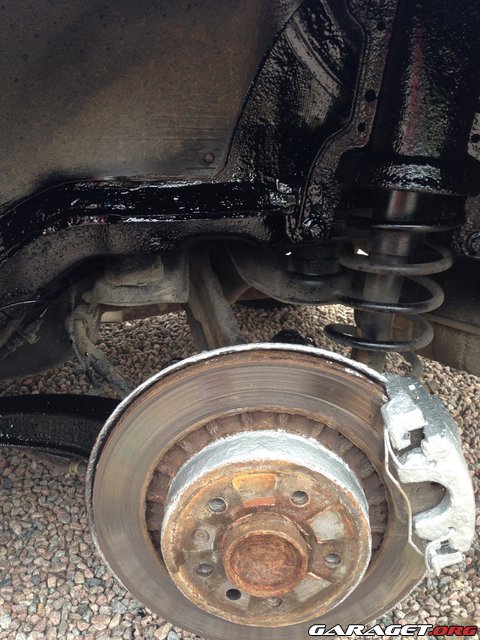

Upprepa på andra sidan. Slipade även fjäderben, länkarm och lite annat för att sedan dränka i rostskydd:
https://www1.garaget.org/gallery/images/65/64647/64647-eb4d77e3ccff17e3d9c7540faf868328.jpg
Bak, plåten i bakre hjulhuset kan gå illa åt på 9-5 men denna såg fräsch ut. Rostskydda ändå smile Vet att skivorna ibak är slitna men går dom igenom besiktningen får det gå ett tag till.
https://www1.garaget.org/gallery/images/65/64647/64647-8abe67c8808287c6d2ae07742b547b23.jpg
Färdigt resultat. Målade även hjulbultarna med samma färg:
https://www1.garaget.org/gallery/images/65/64647/64647-0229a0a1b3ebdb8580f2ed49f18f9c53.jpg
Andra sidan:
https://www1.garaget.org/gallery/images/65/64647/64647-da53d6b5683bc7d7938b4e57dd2fdcd0.jpg
Utgifter idag då:
- Bromsoksfärg sedan förra året så ser kostnaden som 0 smile Annars 99:- för en bruk.

242 Inlägg
17 juli 2014
Ser bra ut! Ungefär hur länge håller bromsoksfärgen? smile
Bilrekonditionerare
453 Inlägg
18 juli 2014
Vet ej men på min andra ser det väldigt bra ut än och det är över ett år sedan jag målade. Man får spola med avfettning och högtryck emellanåt för att hålla rent.

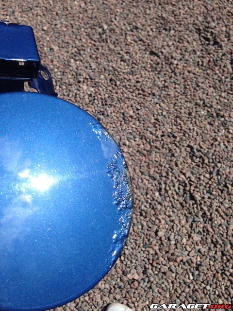

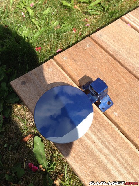

Hade tänkt att ta ledigt från denna bilen idag men det sket sig. Blev till att ta itu med de rostskador som fanns på bilen.

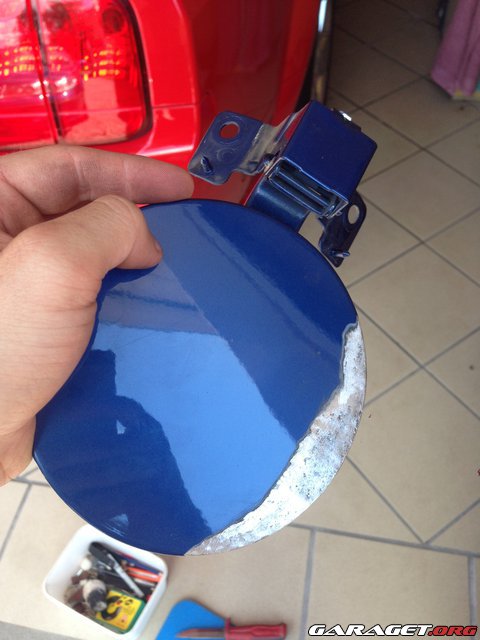

Tanklocket bort skruvat, 2 skruv, mycket enkelt.
https://www1.garaget.org/gallery/images/65/64647/64647-f48b817d6fce80d46382af28d92b4db5.jpg
Slipade ner fram och baksida så mycket jag kunde med de verktyg jag hade tillgängligt. Använde borrmaskin med en sliptrissa och en ståltrissa. Vet att rosten kommer komma tillbaka om man inte får rent 100% av porerna men det struntar jag i, har bromsat processen rejält iaf smile
https://www1.garaget.org/gallery/images/65/64647/64647-32f1556c8c017260c18c837322db2f3e.jpg

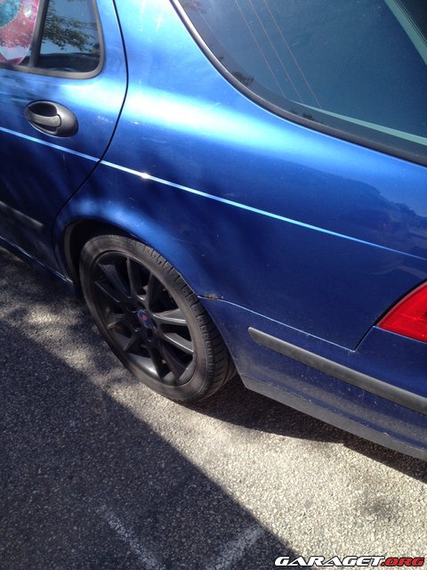

Tråkigaste rost skadan, vänster bakskärm upptill. Finns lite på hundben båda sidor men det får vänta till en annan gång, är trots allt bara bubblor än så länge.
https://www1.garaget.org/gallery/images/65/64647/64647-7a6a38e8f08b67993ff8ecb77a097b4c.jpg

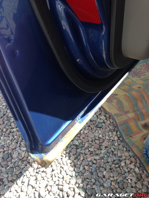

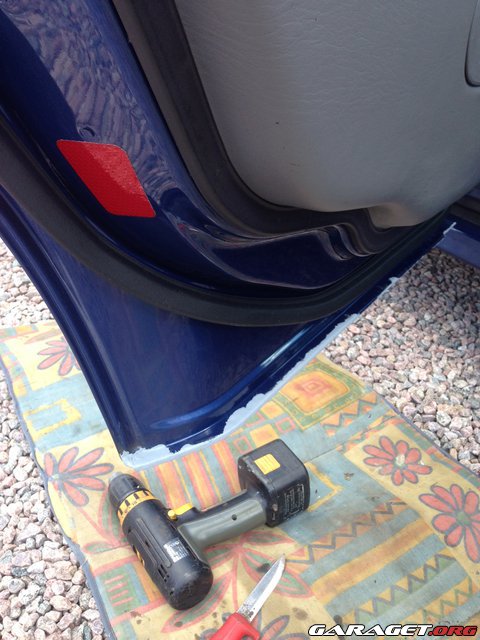

Lite ytlig rost längst ut på varje dörr. Tog loss dörrlisterna för att komma åt och göra rent ordentligt
https://www1.garaget.org/gallery/images/65/64647/64647-f30498b26d77f8c779c417e075bd29d0.jpg
Slipat ner bakskärmen så mycket jag kunde:
https://www1.garaget.org/gallery/images/65/64647/64647-dc6fa66af29ce97983e1c565d39a95a2.jpg

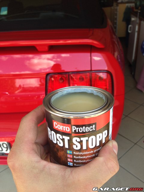

Använde mig av denna rostskyddsfärgen:
https://www1.garaget.org/gallery/images/65/64647/64647-e2e0931b023ddabc52d2fcd1ccbf3f87.jpg

Tanklock:
https://www1.garaget.org/gallery/images/65/64647/64647-253558e13f4bfa36589609b98947089a.jpg
Bakdörr: Gjorde samma procedur på andra sidan fast där var det mindre rost.
https://www1.garaget.org/gallery/images/65/64647/64647-ab2469f4b9dbb7078985a13704e06c52.jpg
och så här lämnade jag bilen för idag. Nästa steg är att spackla och jämna ut skadorna så lacken blir hygglig sen smile
http://www1.garaget.org/gallery/images/65/64647/64647-e2e0931b023ddabc52d2fcd1ccbf3f87.jpg

Tanklock:
http://www1.garaget.org/gallery/images/65/64647/64647-253558e13f4bfa36589609b98947089a.jpg
http://www1.garaget.org/gallery/images/65/64647/64647-f48b817d6fce80d46382af28d92b4db5.jpg
http://www1.garaget.org/gallery/images/65/64647/64647-32f1556c8c017260c18c837322db2f3e.jpg
http://www1.garaget.org/gallery/images/65/64647/64647-f30498b26d77f8c779c417e075bd29d0.jpg
Grundat dörr: Farsan som hjälpte till hamnade i bakgrunden big_smile
http://www1.garaget.org/gallery/images/65/64647/64647-0fb363514a52e2e010a56dc6e2fd25be.jpg
Bakskärm, blir nog bra med lite färg där så småningom:
http://www1.garaget.org/gallery/images/65/64647/64647-9e15811861b4d75dda03e542251208b3.jpg
Tanklock:
http://www1.garaget.org/gallery/images/65/64647/64647-ab2469f4b9dbb7078985a13704e06c52.jpg
