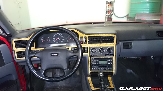

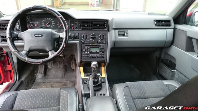

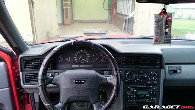

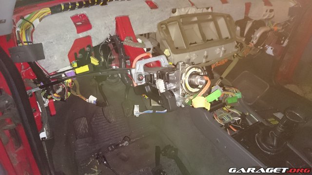

i går kväll kände jag för att mecka lite instrumentpanel så fick ett ryck
Då tar vi en sista blick på den svarta ramen och den avskalade ratten men rattmuff

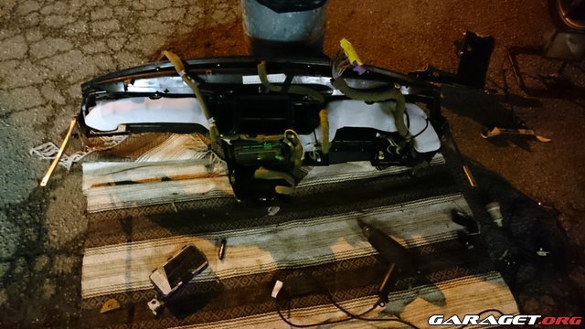

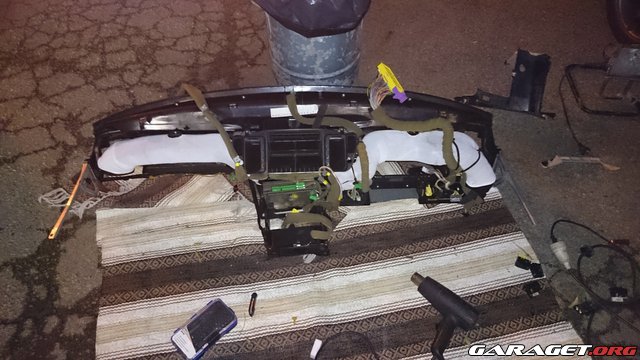

ombyggnation pågår
https://www1.garaget.org/gallery/images/109/108065/108065-ca1b484616b08c107c92ac030c12a59d.jpg

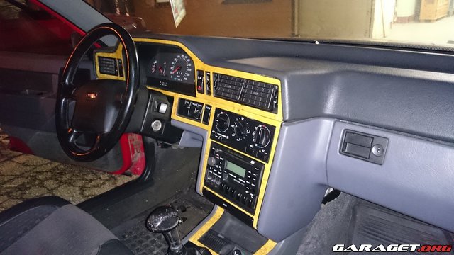

beiga kåpor av och gråa på
https://www1.garaget.org/gallery/images/109/108065/108065-569a7c31dd1f480b5d469fcc952a816a.jpg

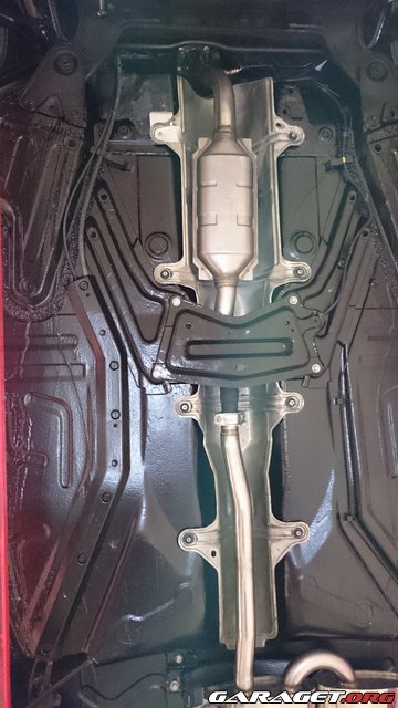

såg bra ut undertill
https://www1.garaget.org/gallery/images/109/108065/108065-3caf3e52c6d7789413813526ab4d8e3c.jpg
smack , då var det på, läderratten är som ny
https://www1.garaget.org/gallery/images/109/108065/108065-38cdbd5af14cf52aa6f6e3a83d4cd65b.jpg
drömmen har blivit sann med massurbjörk och mörk inredning
https://www1.garaget.org/gallery/images/109/108065/108065-c2fddaa268670cadc4d10f4b483ebba0.jpg

vart faktiskt en fin ljus brytning mot de mörka! smile Har annars inte vart så mkt för dessa trä"lister" men detta såg toppen ut big_smile
178 Inlägg
10 oktober 2014
är faktiskt av samma uppfattning men med mörk blev det precis som jag ville det skulle vara;)

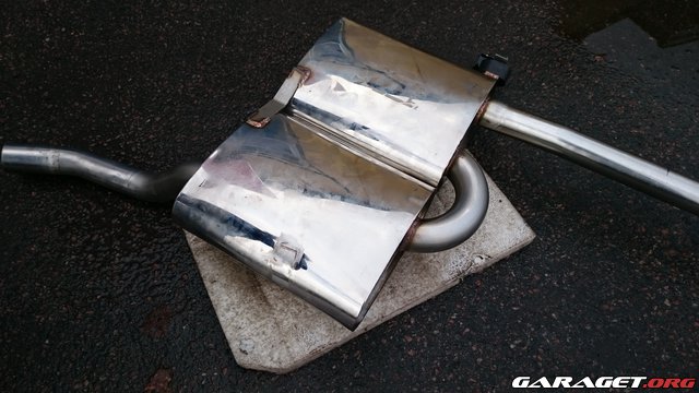

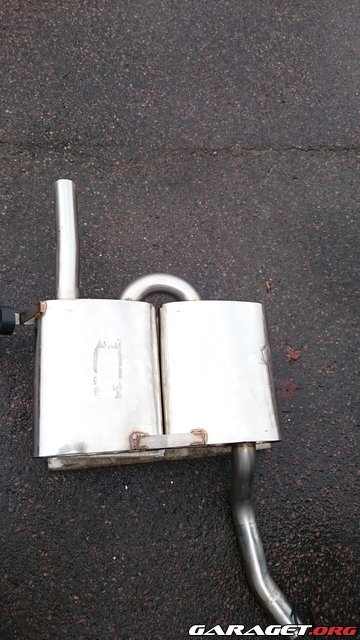

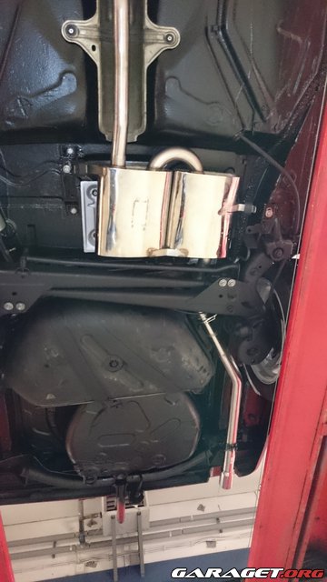

Då ska jag visa lite bilder från avgasrörs bygget
Var aktsamma när ni beställer från Raka rör för mitt var helt åt helvete fel i fästen och vinklar
fästena va felvridna och skar in i min fina massa när man försökte montera
https://www1.garaget.org/gallery/images/109/108065/108065-285460d7c6ecf7fcb460b679b3891ec5.jpg

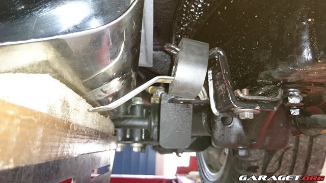

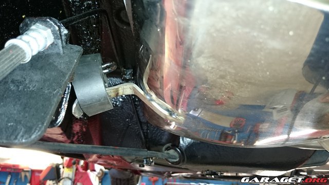

riktigt dålig passform här har man fått böja ner slutdämparen för den ens ska sitta i hålet
https://www1.garaget.org/gallery/images/109/108065/108065-319d9d490a31565767a76599fabf82f5.jpg
Kulan går inte rakt och går inte och spänna ihop

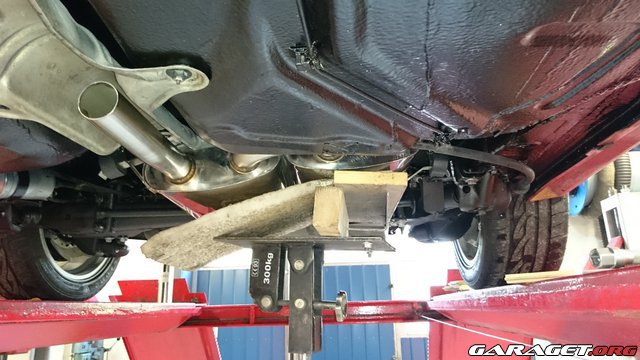

Röret tar i krängningshämmaren
https://www1.garaget.org/gallery/images/109/108065/108065-1771e10be71302b5e707f30a113f16b1.jpg

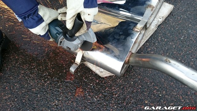

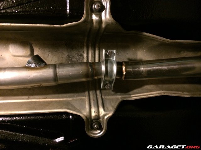

Börja med att kapa av ena sidofästet
https://www1.garaget.org/gallery/images/109/108065/108065-9e0073458857ce839f58b2048f88ab1f.jpg
lätt gjort
https://www1.garaget.org/gallery/images/109/108065/108065-46db038db1dc72d31fb20153287bde5a.jpg

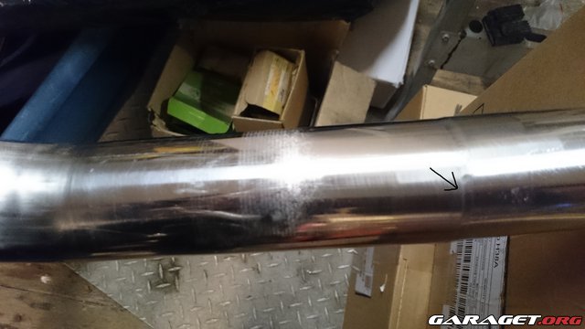

röret fram avkapat p.ga. fel vinkel där också
https://www1.garaget.org/gallery/images/109/108065/108065-c604675a1c23399f91b50213ade810cc.jpg
försöker passa in fästet så dämparen hänger bra
https://www1.garaget.org/gallery/images/109/108065/108065-ec5cd40b35684c2834c166d97aab3078.jpg
väldigt små rörelser för att få till det
https://www1.garaget.org/gallery/images/109/108065/108065-c2df7bce1e17d9dd5c1b9a64ab7653e4.jpg

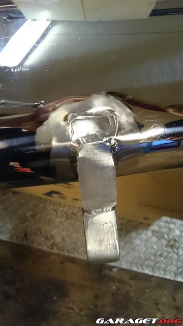

Punktat på rätt ställe nu
https://www1.garaget.org/gallery/images/109/108065/108065-712a95b8a42a299b7ae17b2f35e4d901.jpg

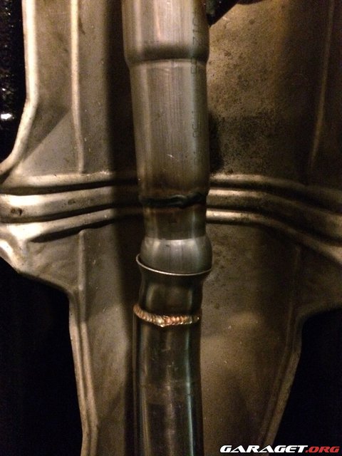

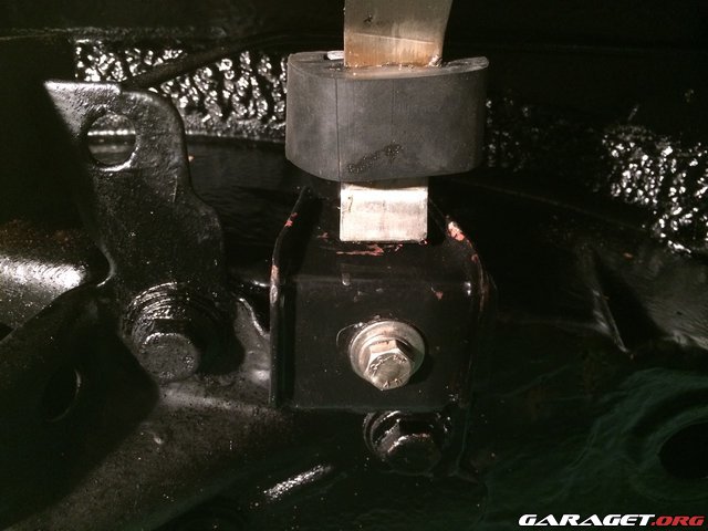

sådär , fästet på rätt plats

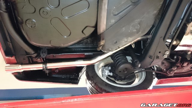

https://www1.garaget.org/gallery/images/109/108065/108065-bdbd667e3b1c5bee91caff818115c37a.jpg
tur farsan är grym på att svetsa rostfritt, blev riktigt bra
https://www1.garaget.org/gallery/images/109/108065/108065-bde85676ba552f7975ec43d9ecbdedcb.jpg

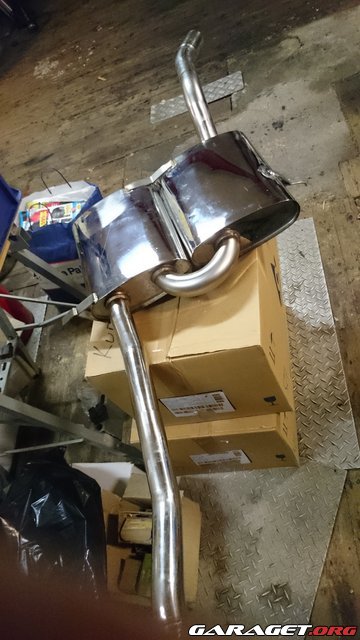

då testar vi montera , bult on nu tongue

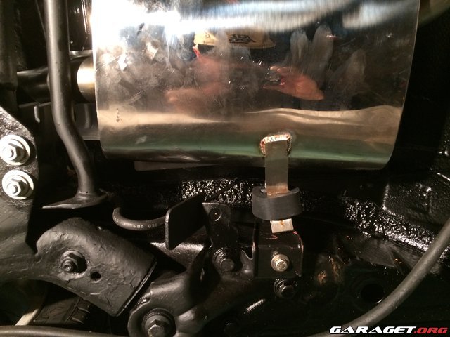

https://www1.garaget.org/gallery/images/109/108065/108065-5469b280cedd22fd913c3d61b23e8ba1.jpg
satte sig som en smäck
https://www1.garaget.org/gallery/images/109/108065/108065-9f98725cd168781d4e432d2367a8887b.jpg

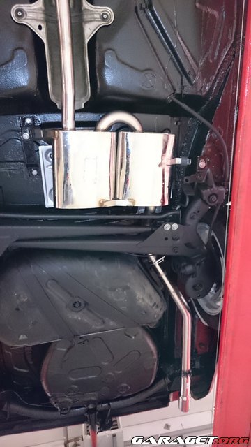

blev kanon
https://www1.garaget.org/gallery/images/109/108065/108065-31658e0887e74f57cd0573ed39ac98f8.jpg

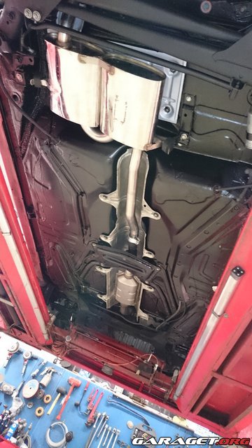

här syns nya katten också
https://www1.garaget.org/gallery/images/109/108065/108065-de2c56b3f3b4bd457ef9373148932438.jpg
https://www1.garaget.org/gallery/images/109/108065/108065-946e2ac2e868cfb4a5d6a33b1e2d4881.jpg
https://www1.garaget.org/gallery/images/109/108065/108065-ee17ea52a46904f6e5cd034ed45172b1.jpg

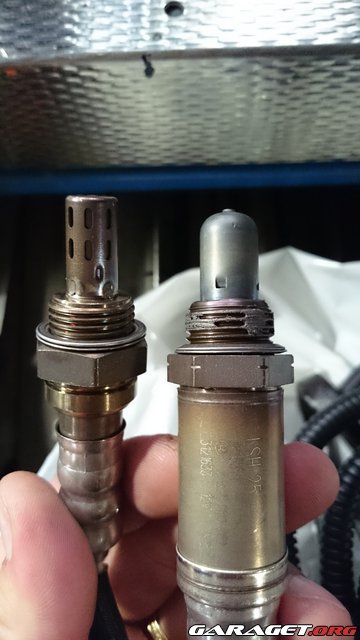

2 splitter nya Bosch Lambdasonder, lika bra att satsa på kvalitet direkt
https://www1.garaget.org/gallery/images/109/108065/108065-eff8e85e2993c51f5b09d3367e5c4a34.jpg
Så nu är allt på plats under till,  lite små justeringar lite var stans sen ska besiktning bokas smile

Jäklar vad fint underrede du har... Vad har du behandlat det med? smile Blev väldigt bra med avgaset också!

#72
Ja det blev riktigt bra
ska fota burken där hemma och se , kommer inte ihåg smile
