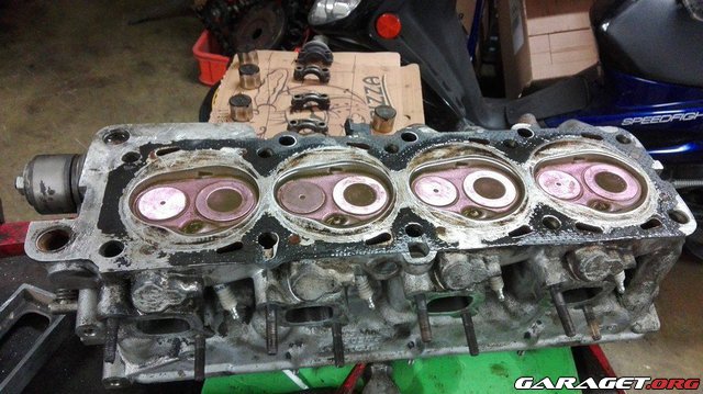

Blocket måste borras 1 ÖD och toppdeckas, veven såg bra ut så den låter vi bli.
Är på jakt efter smidda kolvar och H-profiler nu tongue
Allting har sin tid.
164 Inlägg
3 januari 2016
#159
Bli nog bra!
https://www1.garaget.org/gallery/images/197/196267/196267-cb61c1cb16e570225b5807d397737874.jpg
Plockade avgasventilerna från 530 toppen
https://www1.garaget.org/gallery/images/197/196267/196267-cda86f13d7ca4c9813abb0a28851baf6.jpg
Och putsade å snyggade till lite på 531an
https://www1.garaget.org/gallery/images/197/196267/196267-d49e85695b6618bb6fa0ccc3bc951337.jpg
Nå vart de tätt wink
https://www1.garaget.org/gallery/images/197/196267/196267-a37131f89e0cc84d2381c0dd09ef89ed.jpg
Även förberett delar med en tvätt o färg så det är klart när blocket kommer smile
https://www1.garaget.org/gallery/images/197/196267/196267-4c8da3dfbff488817030c40f6d6b097c.jpg
Senast redigerat av BossesMekk (3 januari 2016)
