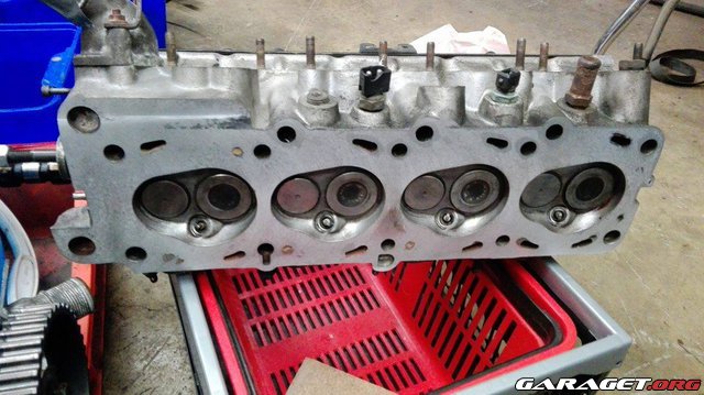

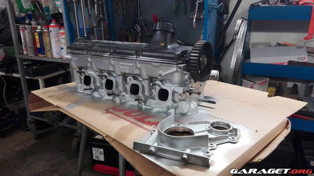

Fått toppen riktplanad smile
https://www1.garaget.org/gallery/images/197/196267/196267-de24f7a67601328a3783c105620b2012.jpg

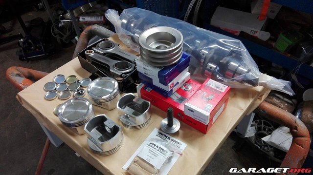

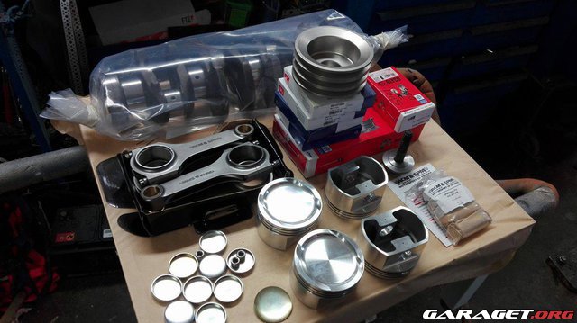

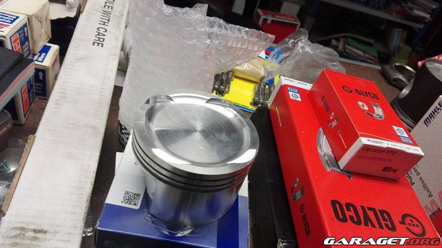

Leverans från SPM!
Smidda kolvar
H-profiler
Ram och Vevlager
kolvringar
Arp Bultar

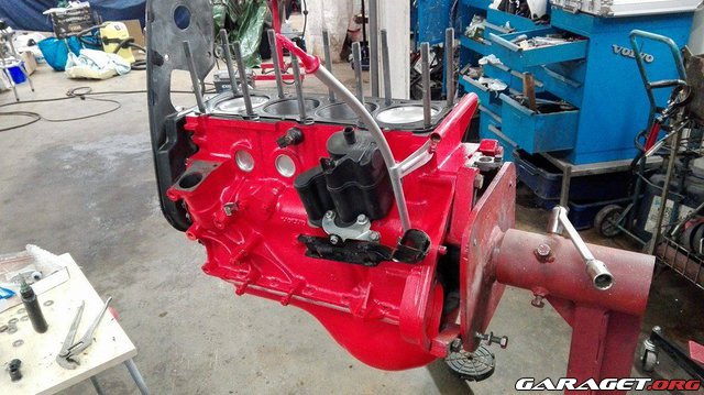

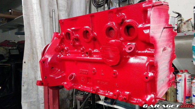

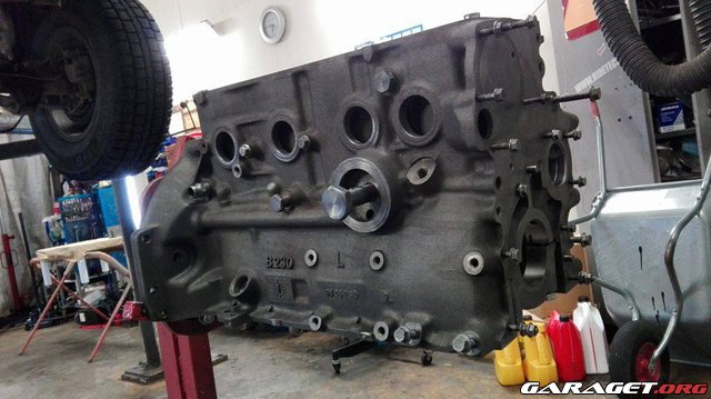

Kan nu meddela att blocket har kommit hem!
Lutbadat
https://www1.garaget.org/gallery/images/197/196267/196267-ae7a99541b2601e9162fb480206143a4.jpg
Toppdeckat 0.60 då det var nå speciall mått på kolvarna. borrat 1 överdimension.
https://www1.garaget.org/gallery/images/197/196267/196267-6ed3dfe3091e0ec6b035be395555895e.jpg
Blåste på färg direkt!
https://www1.garaget.org/gallery/images/197/196267/196267-e8159d01ecb3b047b6d1b97014f74d5b.jpg
https://www1.garaget.org/gallery/images/197/196267/196267-d6729132b8a1e140cca5fc3a427f1214.jpg
https://www1.garaget.org/gallery/images/197/196267/196267-8d9c964301217a8e83875949669897ca.jpg

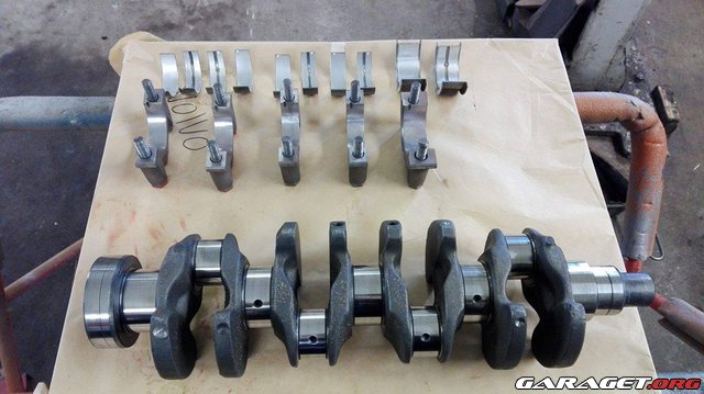

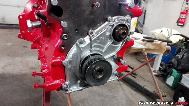

Veven blev polerad och balanserad
https://www1.garaget.org/gallery/images/197/196267/196267-60c04682978518399e0c064e2d082dbd.jpg
Och så skickade jag i den med nya lager och ARP bult
https://www1.garaget.org/gallery/images/197/196267/196267-58d656cccffe3ce7a83c5b6fdb5e3c8f.jpg

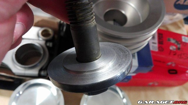

Styrning på brickan för bulten till alu-remhjulet
https://www1.garaget.org/gallery/images/197/196267/196267-b3734286620d382f2a6692a36af8b3e0.jpg

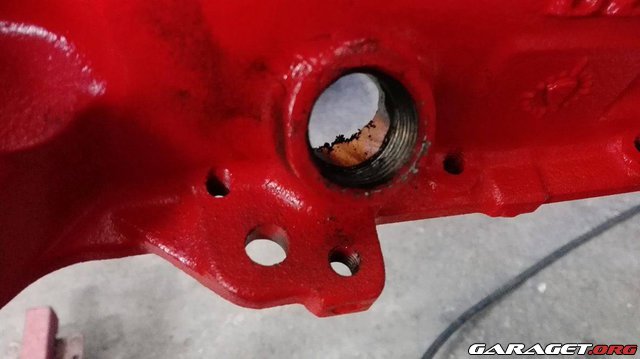

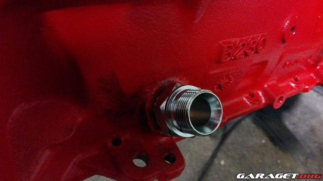

Gängat oljereturen
https://www1.garaget.org/gallery/images/197/196267/196267-62eb798294d9b85403498ed5c08b3544.jpg
Skruva in anslutning 3/4 och är 16mm invändigt
https://www1.garaget.org/gallery/images/197/196267/196267-978526b4cbd43d40bd930f4ed92f9b6d.jpg

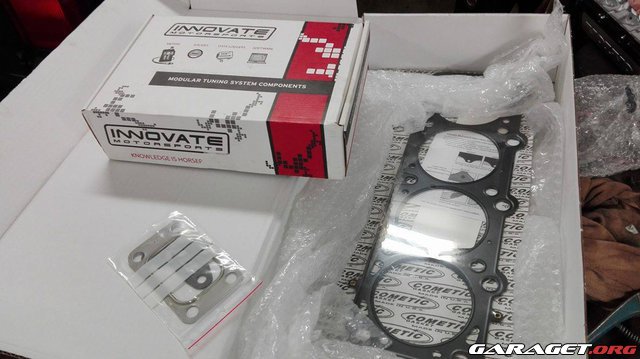

Inhandlade bredbandslambda MLS toppackning samt nå packning till turbo
https://www1.garaget.org/gallery/images/197/196267/196267-aea7921693bd94d24ff815f39ce63bce.jpg

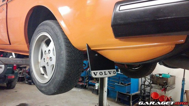

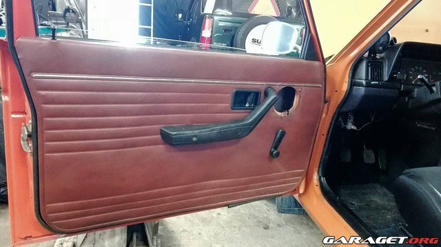

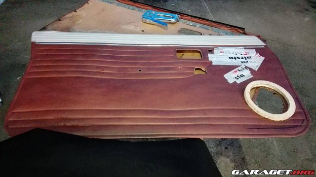

Då jag inte var så förtjust i dörrsidorna så blev de till att göra nått nytt tongue
https://www1.garaget.org/gallery/images/197/196267/196267-0bb6e5f9c7016552dc945cf930feab7e.jpg
https://www1.garaget.org/gallery/images/197/196267/196267-892090323c8a81e2427efd7becd53b99.jpg
Ja nått sådär fick de bli wink
https://www1.garaget.org/gallery/images/197/196267/196267-b2564f3e1e6fe7b7c6fd83c4eb2f5bed.jpg
https://www1.garaget.org/gallery/images/197/196267/196267-cebd6b398e3825a5e966f3f447ac16f2.jpg

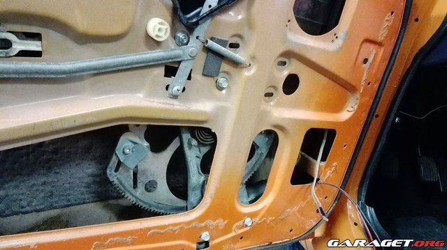

Då det är väldigt ¨jobbigt¨ att handveva rutan så fick de bli elhissar cool
https://www1.garaget.org/gallery/images/197/196267/196267-ae87592848a20502f4efb57d989f3ab0.jpg
Stänklapparna åkte på!
https://www1.garaget.org/gallery/images/197/196267/196267-97343d64da6120a40229282a13371129.jpg

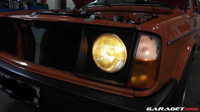

Gul xenonlook, var tvungen...
https://www1.garaget.org/gallery/images/197/196267/196267-626f1d5e0bdd9533ae9f6f088a112942.jpg
Senast redigerat av BossesMekk (17 april 2016)

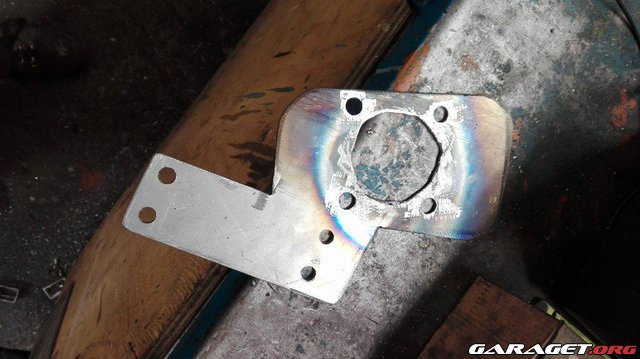

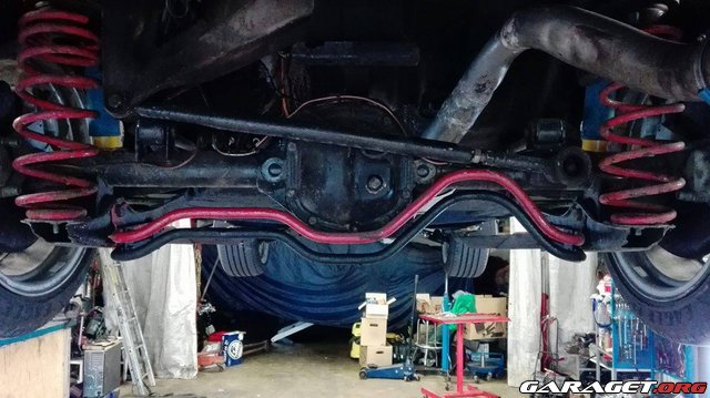

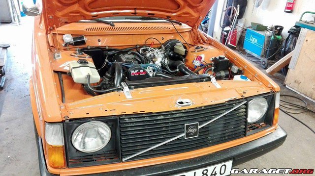

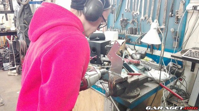

Fick lite hjälp i garaget så vi har börjat bygga fäste för hydraulkryckan och nytt spakställ för långspak o shortshift
https://www1.garaget.org/gallery/images/197/196267/196267-28425cafc76dbd19d151b5a940a8d0ab.jpg
https://www1.garaget.org/gallery/images/197/196267/196267-15552358d604a3e36609f6f234344bd7.jpg
En bit påväg big_smile
https://www1.garaget.org/gallery/images/197/196267/196267-30bb0289c2542c09c3b07f458ce3abfc.jpg
Nöjd wink
https://www1.garaget.org/gallery/images/197/196267/196267-1c429eed0319f07416eaa300eec1a11e.jpg

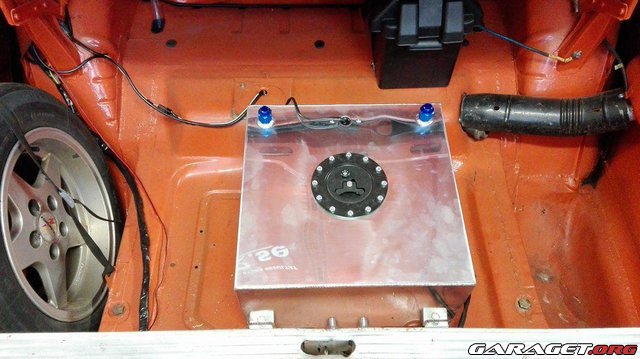

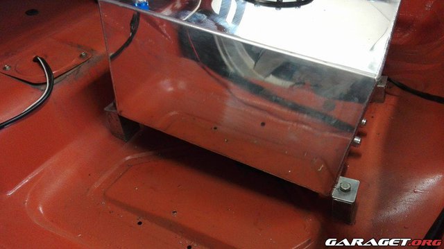

Sopa i en 40 liters fuelcell oxå
https://www1.garaget.org/gallery/images/197/196267/196267-8cd97f68aaf9319484e3b9def021780f.jpg
Verkar sitta fast
https://www1.garaget.org/gallery/images/197/196267/196267-4bad1337063c7bd8cf7db8afd84dc6d1.jpg
Har lite fundering kring soppa pump, ska ha catchtank så undrar om det finns förpump till den utan att sätta i tanken? eller går de mata på med en 044? smile

Men du behöver tänka över dina fästen till fuelcellen som det är nu har tanken inget stöd under själva tanken, dessutom är inte dessa fäst öron designade att klara kraften vi exempelvis en olycka, du behöver montera tankband också.
Mvh Kjelle.G
164 Inlägg
6 juni 2016
#172
kgvasby skrev:
Tjena, snyggt bygge :-)
Mvh Kjelle.G
tackar! gjorde om å satte även plattjärn som den står på nu så de vart bättre smile

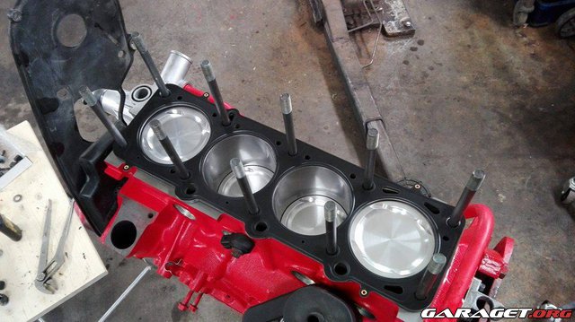

På plats med arp toppbultar och mls toppackning
https://www1.garaget.org/gallery/images/197/196267/196267-f70d1d7755634c49017a10cca6e214ee.jpg
https://www1.garaget.org/gallery/images/197/196267/196267-f7f00760effad6326f37620a1df372f5.jpg
https://www1.garaget.org/gallery/images/197/196267/196267-01b42d1cf221d10e4fc2897e61394bf4.jpg

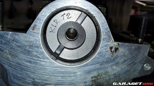

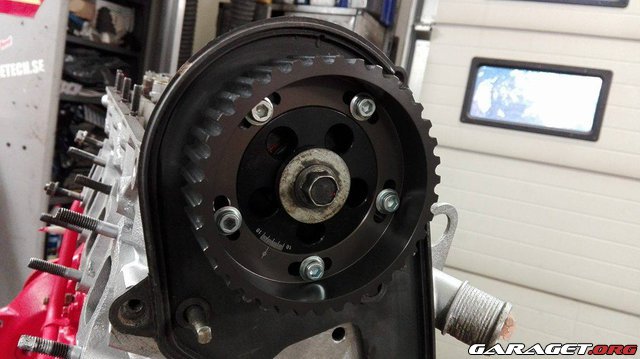

Fick bli en KLR T2 kam!
https://www1.garaget.org/gallery/images/197/196267/196267-dbbbc99493e80fc11870838c199cee6c.jpg
https://www1.garaget.org/gallery/images/197/196267/196267-86b43996139e3ab1bb48bd7a66f1a731.jpg
Backade kammen 2,5 grader
https://www1.garaget.org/gallery/images/197/196267/196267-6d35d57a05c90873011d871a4585d636.jpg

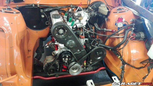

Motorn har nu blivit ihopsatt så de blev till att riva ut de gamla
https://www1.garaget.org/gallery/images/197/196267/196267-6aaa2f6968e5e0d7e55f0843b88fb811.jpg
Nya på plats, ser i princip likadan ut wink
https://www1.garaget.org/gallery/images/197/196267/196267-86838e7293498ddb9a3c05f698360f30.jpg

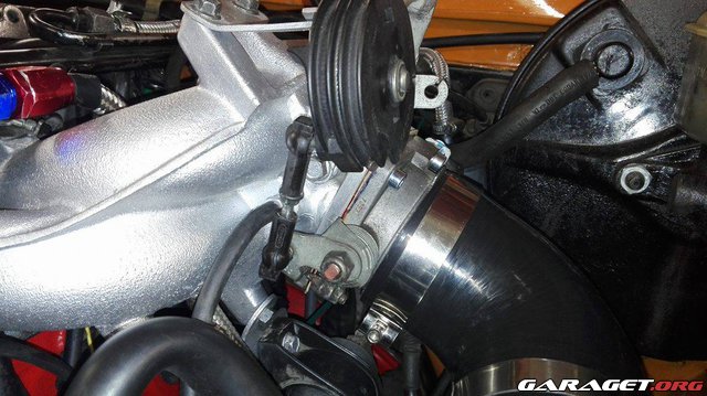

Gasspjäll från 16V
https://www1.garaget.org/gallery/images/197/196267/196267-b4304bd5d023de25db1691874a44bafa.jpg
Uppslipat
https://www1.garaget.org/gallery/images/197/196267/196267-702e643a4c8fc01c3a21f854de67db9d.jpg
Perfekt med att ha fästen färdigt för intercoolern o oljekyl cool
https://www1.garaget.org/gallery/images/197/196267/196267-909d10ea9a4e5467c9c4e2d82c29f121.jpg
https://www1.garaget.org/gallery/images/197/196267/196267-0f592eeace44fb21b7112d412f229250.jpg

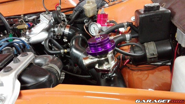

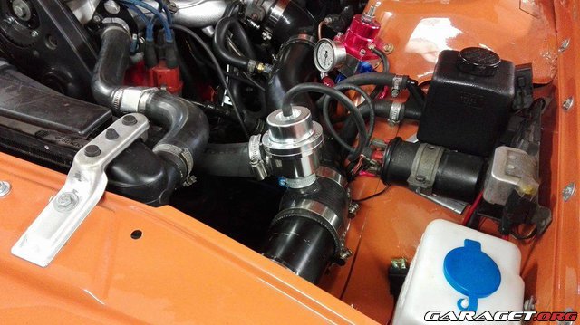

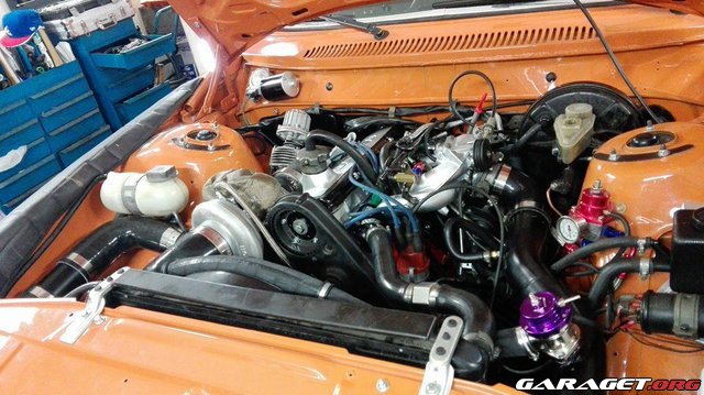

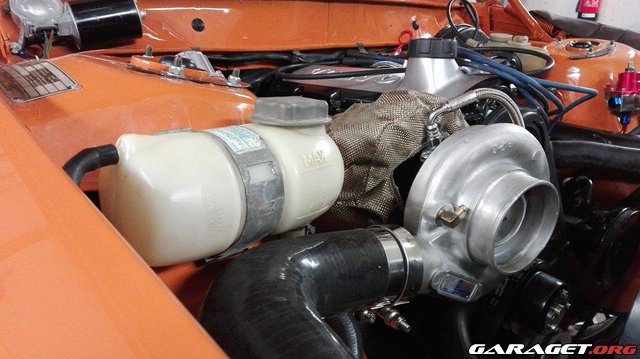

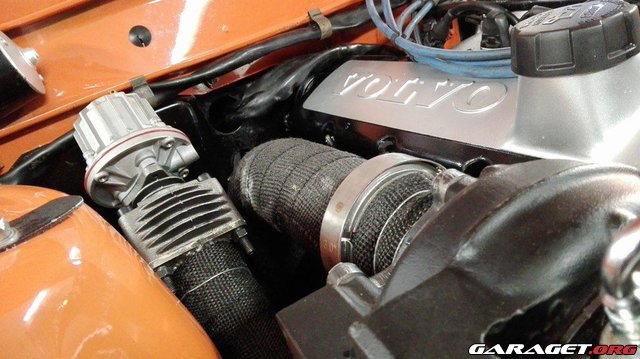

Turbon fick plats på grenröret utan som helst att behöva modda, dp'n gick även smidigt att göra, blev lite trång med tryckrör osv men expansionskärlet från 740 blev grymt
https://www1.garaget.org/gallery/images/197/196267/196267-d0995db7dacc662946d98cd4b2dda183.jpg
3' rör och en 50mm wastegate, styr med pysventil
https://www1.garaget.org/gallery/images/197/196267/196267-eeea161224223eff2572689a0884dd65.jpg
30mm återcirkulerande dump 3 tums tryckrör
https://www1.garaget.org/gallery/images/197/196267/196267-ca10a1639b32f73e0c4899b32d128204.jpg
Så vart de, så blev de wink
https://www1.garaget.org/gallery/images/197/196267/196267-a3c2fb6c5b5f3261ae07eb606d755a29.jpg

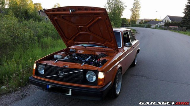

Provkört å verkar funka wink
https://www1.garaget.org/gallery/images/197/196267/196267-80beba62dafff823ee7c56d610d94415.jpg
https://www1.garaget.org/gallery/images/197/196267/196267-71d2c5693c66ae7922645ef1702daf40.jpg
Tog mig även till utställningen i lördags och resulterade i en andra plats i klassen Street Machine smile
https://www1.garaget.org/gallery/images/197/196267/196267-63d12ce85bcf7fcfa620b53d12f815d9.jpg

tack! så här står de på kls hemsida smile
KLR T2 Passar för motorer med lite större Turbos och ökat laddtryck, ger rejäl effektökning för att vara en så pass snäll kamaxel. Har bra tomgång och lågfart.
Dur på körspel 280grader
Kamlyft 11,3mm
Nockvinkel 112 grader
TDC lyft ca 2,5mm.
Ventilspel 0,35mm
Fördelarspår på kamaxel: Ja
Behövs lasch cap: Ja; 1mm tjocka rekomenderas
*Fast jag fick använda 2,5mm lach cap!

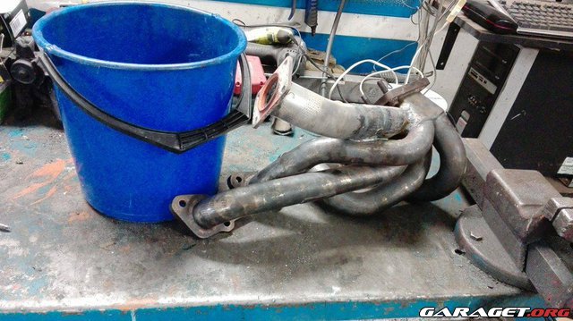

Sedan sprack röret till wastegaten så lämna iväg den på svetsning och linda ny bandage
https://www1.garaget.org/gallery/images/197/196267/196267-6f8eec0e74b7d8e33fd02f5ce64efc85.jpg
Dumpventilen ja hade var trasig så blev en nu, har även en bricka i wastegaten så styr med en skruv istället för pysventil smile
https://www1.garaget.org/gallery/images/197/196267/196267-ef85cb47fc92c54caa62475ea097c6b0.jpg
Så nu går bilen mycket bättre när det blev tätt, laddar 1 bar nu och har aldrig gått bättre.. strulet är att grenröret börjar glöda av att bara köra normalt och sedan i sin tur börjar turbon glöda yikes Har provat höja/sänka soppatryck, höjt tändning med både 3 och 6 grader, nollat, ställt fram samt bak kammen. kört med bara downpipen, bytt tändmodul å tändspole men inget har fått de att bli bättre roll

#180
mitt glödde med o hade likadant grenrör, är inte bästa flödet i det där röret.. smile
