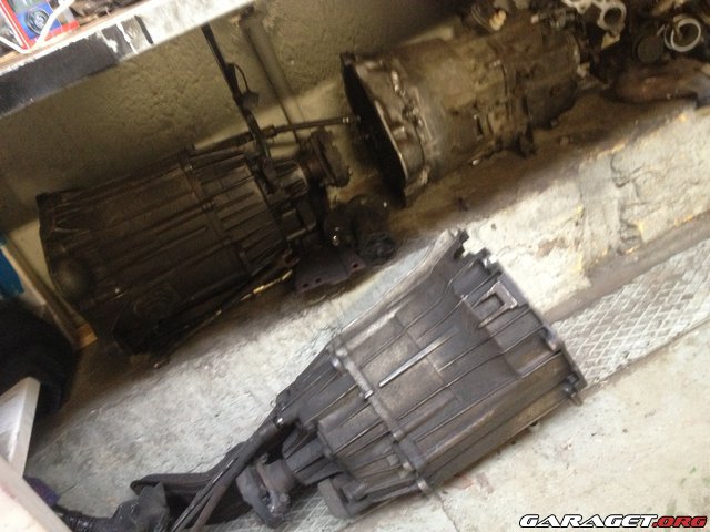

Bra att ha växellådor i reserv:)
https://www1.garaget.org/gallery/images/194/193543/193543-cdc0a8198e54dec1a6c31a4cb52910bc.jpg

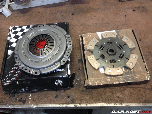

Förstärkt tryckplatta och sinter från kl-racing
https://www1.garaget.org/gallery/images/194/193543/193543-483f045afd1aaf4f676a6d20a46efbc9.jpg

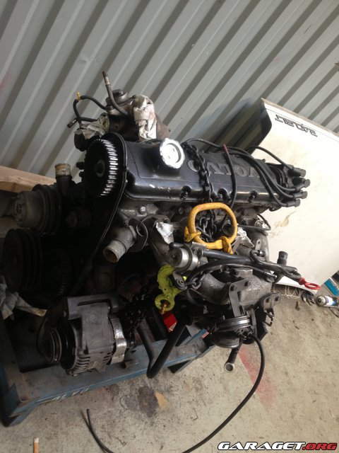

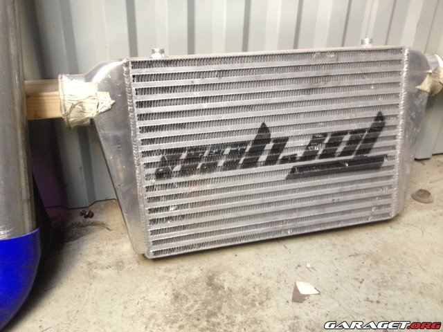

Ic:n som ska användas
https://www1.garaget.org/gallery/images/194/193543/193543-952296022f47e570357baf8fa2fa42b7.jpg

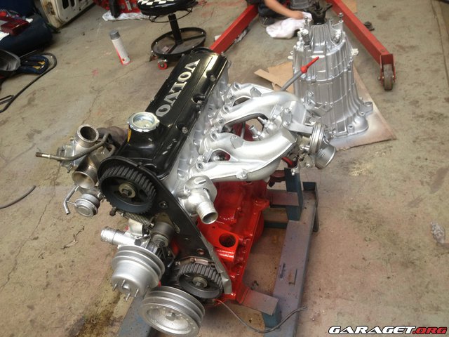

En lortig b230fk som ska i men först ska den tvättas målas o byta alla packningar
https://www1.garaget.org/gallery/images/194/193543/193543-268c24d2da2995544fa2a0e7dd13861a.jpg

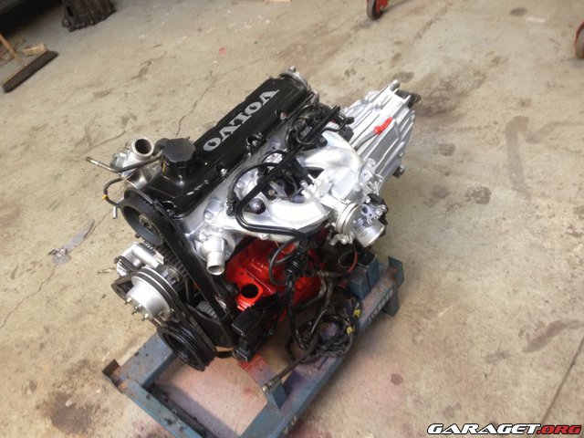

Sådär då är motorn klar att hissas ner i bilen:) allt finns förutom block fördelare, så idag har jag smällt dit ståldrevet från kl-racing, bytt mellanaxel så jag kan köra block monterad fördelare, hängt dit kamrem och den nya vattenpumpen, satt dit 100amp generator och spridarbryggan med kabelhärvan, shimsat in tryckplattan och bultat fast lådan:)
https://www1.garaget.org/gallery/images/194/193543/193543-9fa6a2bb229ece79100e13a85175cef5.jpg

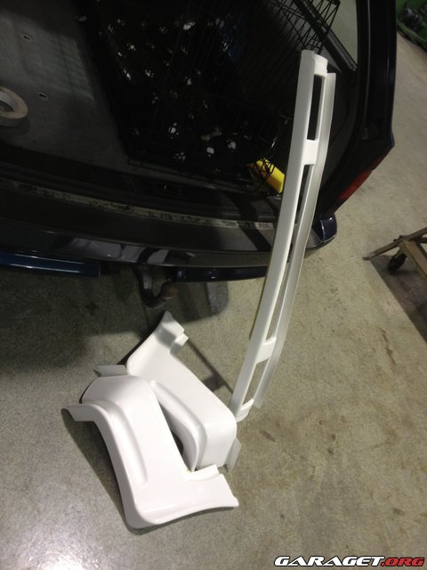

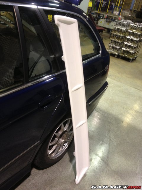

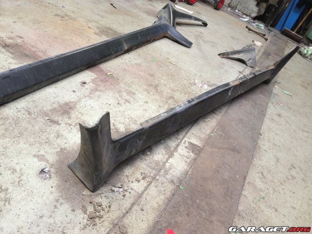

En vän skrota ner en 245a så va o hämta sidor och bak spoiler:) men är det någon som vet vad det heter? Det är tillverkat i plast och verkar va original till 240:)
https://www1.garaget.org/gallery/images/194/193543/193543-2b771ca06b9405f9601fa6ac478128c5.jpg
