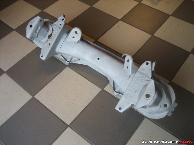

Då har bärarmarna och framvagnsbalken blivit blästrade i dag.
Det är ett hål i framvagnsbalken som jag får försöka laga om det nu går, om inte
så får jag försöka få tag i en bättre begagnad framvagnsbalk.
https://www1.garaget.org/gallery/images/36/35749/35749-fbd69042bdc14d3079d4150f96a26616.jpg
https://www1.garaget.org/gallery/images/36/35749/35749-d53babf1cefe8ab7d8a03af8cc5e7ce6.jpg

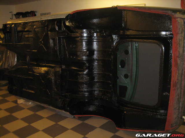

15 september 2014
Detta är breddningen på 3cm jag gjorde i våras för att få platts med mk18 bättre,
kapade även skärmkanterna en del.Detta är före breddningen.
https://www1.garaget.org/gallery/images/36/35749/35749-6f91da89c318f40d32c500a5c9469c70.jpg
Och så här blir det, har dragit ut skärmen 3cm i nederkant.
https://www1.garaget.org/gallery/images/36/35749/35749-f618dbff89a18b213c0712323ddf0896.jpg
https://www1.garaget.org/gallery/images/36/35749/35749-779952764935ecf16d1a50c18c5aac66.jpg

185 Inlägg
16 september 2014
V_O-L-V_O skrev:
Snygg breddning och ser ut att bli bra puts! Blev det breddning mer än i bakkant?
Tackar...
Jag skar upp innerskärmen från mitten längst upp till längst ner där reservhjulsbaljan börjar.
Drog sedan ut skärmen 3cm längst ner och högst upp blev det 0cm, svetsade sedan in en kil.
Reservhjulsbaljorna var borta vid breddningen, samt att jag var tvungen att snitta bakre/yttre hörnet
där reservhjulsbaljan ligger på för att få ut skärmen.
Så breddningen är från mitten av hjulhuset och bakåt.
Senast redigerat av monev (16 september 2014)
