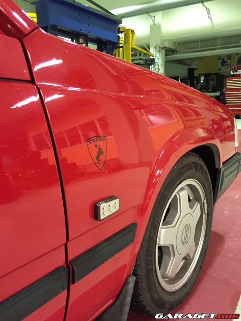

fin dekal
https://www1.garaget.org/gallery/images/208/207501/207501-c64b7a015a233f8d8d499b58a22e0c98.jpg

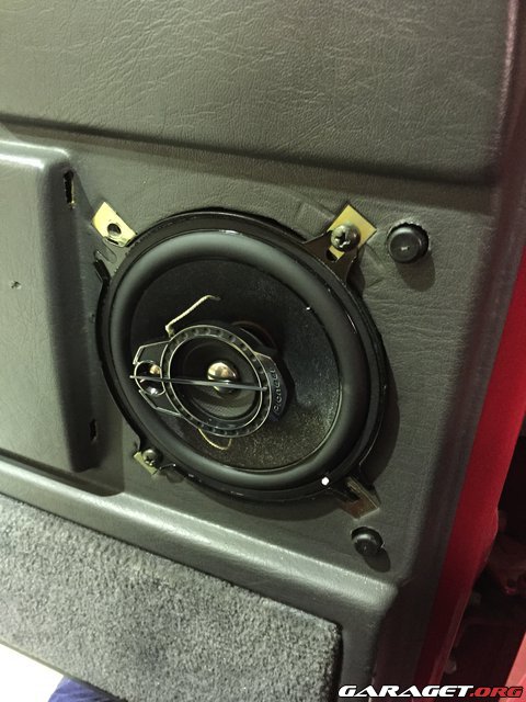

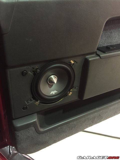

fick lite högtalare i julklapp big_smile
https://www1.garaget.org/gallery/images/208/207501/207501-f0eb19f2250da21d52e9a7b1aee8cfe4.jpg
https://www1.garaget.org/gallery/images/208/207501/207501-c10249f811d0e228dc3652e9214b4eb0.jpg
https://www1.garaget.org/gallery/images/208/207501/207501-1c94400cb68aba81625575962c4a26da.jpg

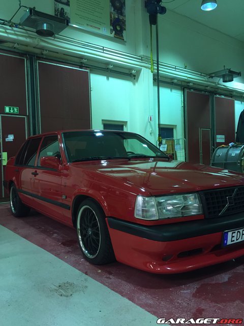

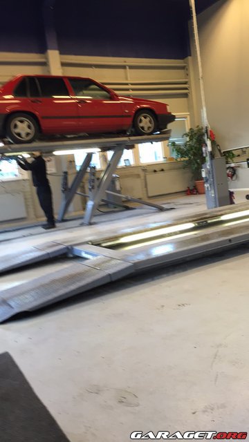

var på besiktningen idag..
https://www1.garaget.org/gallery/images/208/207501/207501-e44b8755ff9214757f1e74641a938886.jpg
fick en två på avgasvärdena.. så det måste fixas

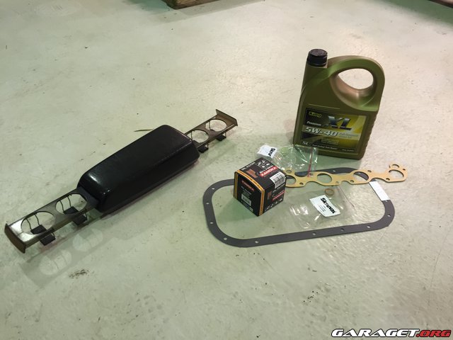

Har hittat olja i insugssystemet.. Detta kan bero på att vevhusventilationen är igensatt. Man kan bli av med detta genom att byta olja oljefilter flamfälla och göra rent. Så jag har beställt detta.
Hoppas avgasvärdena går ner efter denna åtgärd.

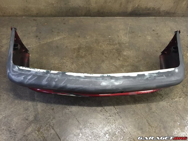

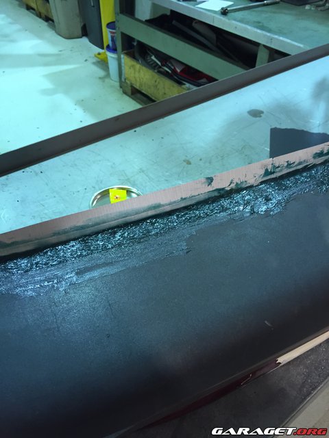

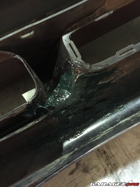

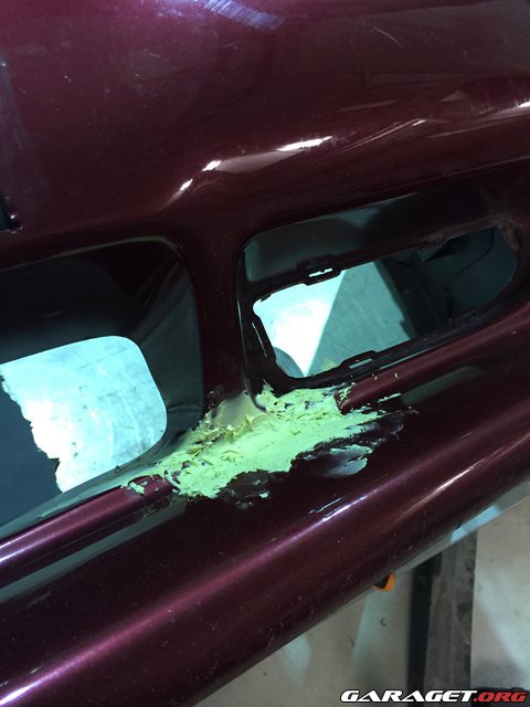

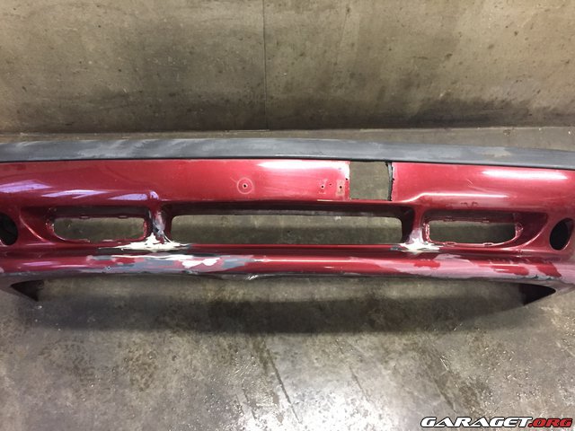

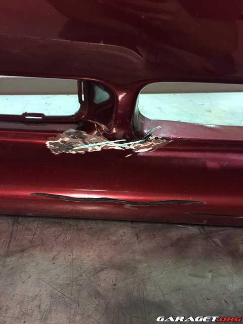

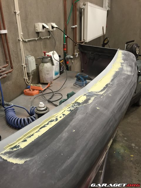

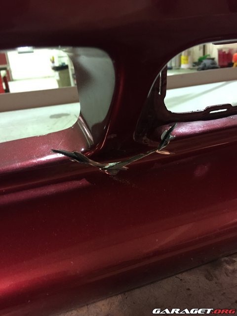

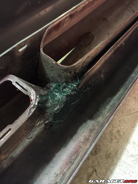

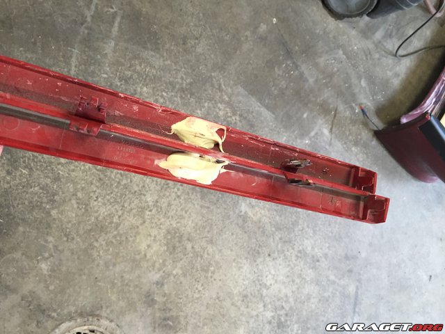

I väntan på beställningen så fixar jag till min 850 front.
Börjar med att slipa upp sprickorna för att spacklet ska fästa bättre.
https://www1.garaget.org/gallery/images/208/207501/207501-0b37eafdaaa00aab282d663995b61dad.jpg
https://www1.garaget.org/gallery/images/208/207501/207501-51f382cc2bb28d101d135b158f898c51.jpg
Lägger på glasfiberspackel på baksida.
https://www1.garaget.org/gallery/images/208/207501/207501-acd9513992f8b8dc4fc49978136f255a.jpg
https://www1.garaget.org/gallery/images/208/207501/207501-74e3572860b483ca30f410411db31e3b.jpg

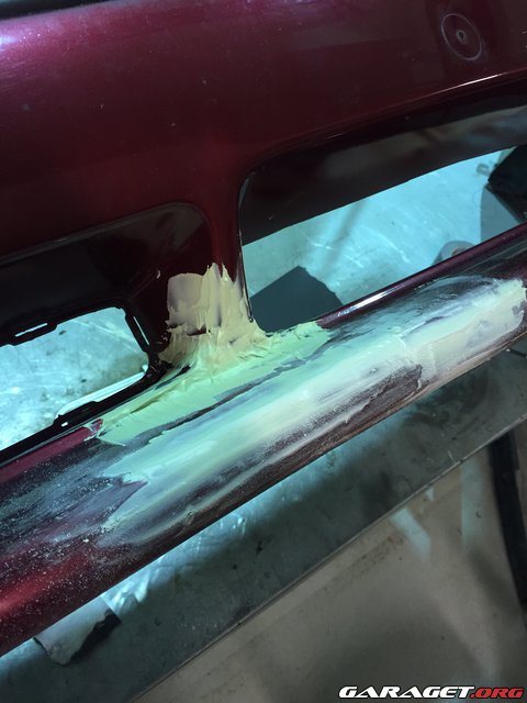

pp100 på framsidan
https://www1.garaget.org/gallery/images/208/207501/207501-a06200028a262839f4bbd0377445be8d.jpg
https://www1.garaget.org/gallery/images/208/207501/207501-0d629d2fa3a17359ffe4eea4351600eb.jpg
Spacklar igen hålen på ovansidan också
https://www1.garaget.org/gallery/images/208/207501/207501-f160a4548e49215a9756138849b40eb2.jpg
https://www1.garaget.org/gallery/images/208/207501/207501-9345ffafa7490fb6055a8f8099e1a1c7.jpg

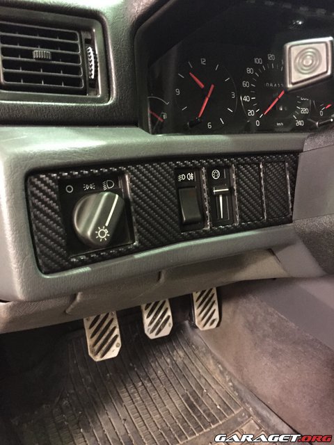

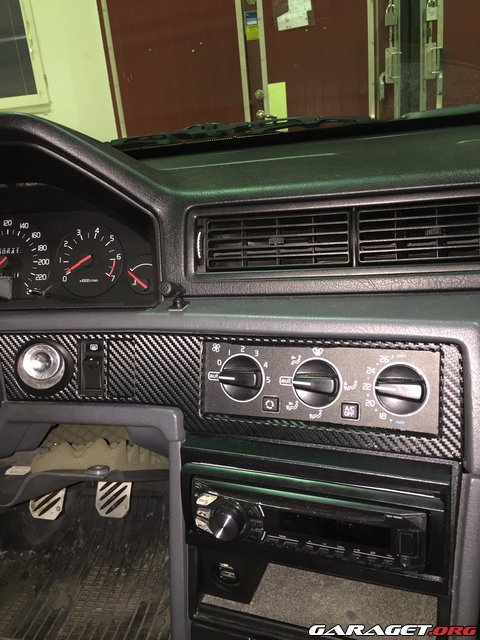

Lägger kolfiber film på frampanelen..
https://www1.garaget.org/gallery/images/208/207501/207501-e8f0fd9cba045b174fc5d416e1ed5093.jpg
https://www1.garaget.org/gallery/images/208/207501/207501-c5147f40f8c244eac7bff0f873eacd70.jpg
https://www1.garaget.org/gallery/images/208/207501/207501-405d9b1c243ea9e1bd7cda3cb407e8cb.jpg
Nu har varorna kommit!! Det slank men en mugghållare också wink
Ska fixa allt i helgen:)

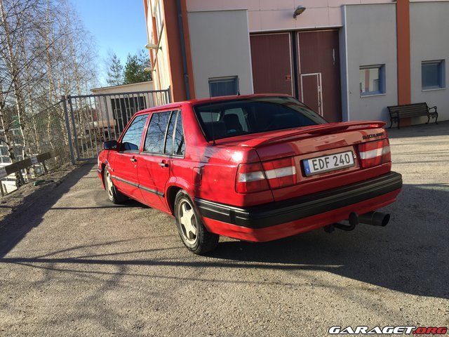

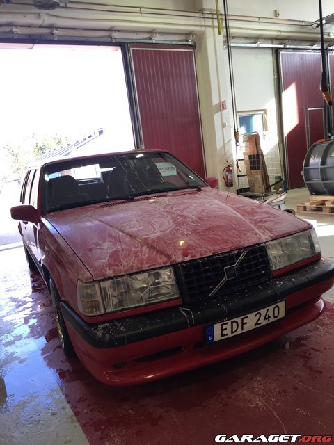

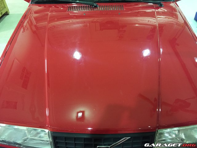

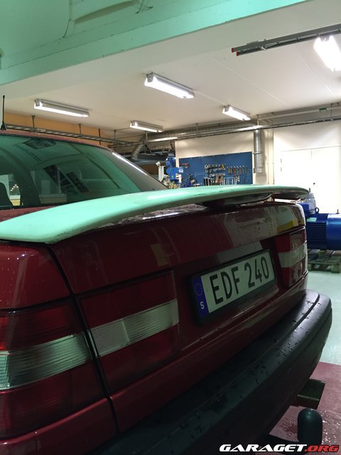

Nu har jag spacklat och slipat klart allt!
Fronten är lite blöt på bilderna.. Därför den är lite flammig
https://www1.garaget.org/gallery/images/208/207501/207501-5cd78e9913cc429b58f7dc3fabe9225b.jpg
https://www1.garaget.org/gallery/images/208/207501/207501-59c94ce32579e665c43cbe37e27f8e1c.jpg
https://www1.garaget.org/gallery/images/208/207501/207501-0e18485d566c30d8094e721815ca7e9d.jpg
https://www1.garaget.org/gallery/images/208/207501/207501-ce38e874d40569eaf2e8fa675f1fbf38.jpg

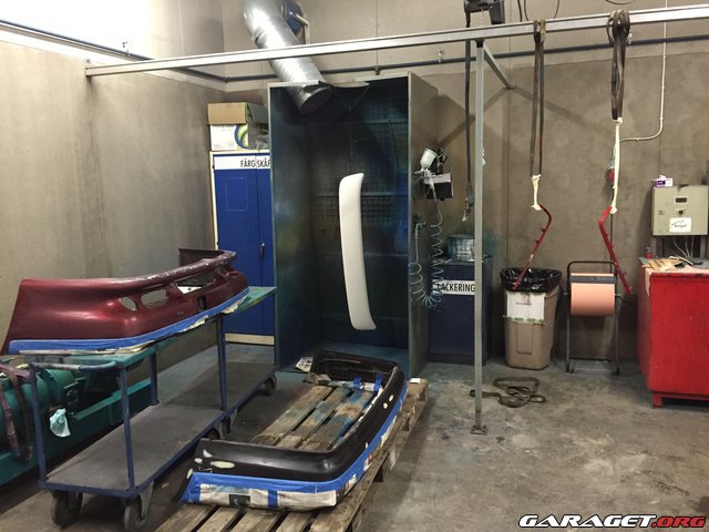

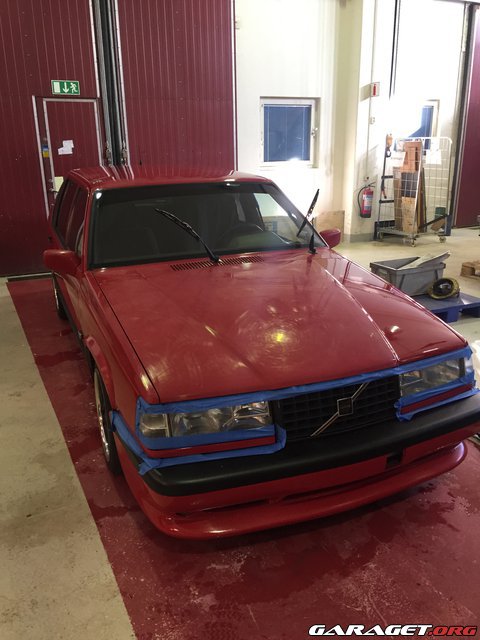

Bara att slänga på lite färg nu!
https://www1.garaget.org/gallery/images/208/207501/207501-221aee14269b32cde91b70497cf0bef4.jpg
https://www1.garaget.org/gallery/images/208/207501/207501-282bdf4b5d9c25beba71215100c6384f.jpg

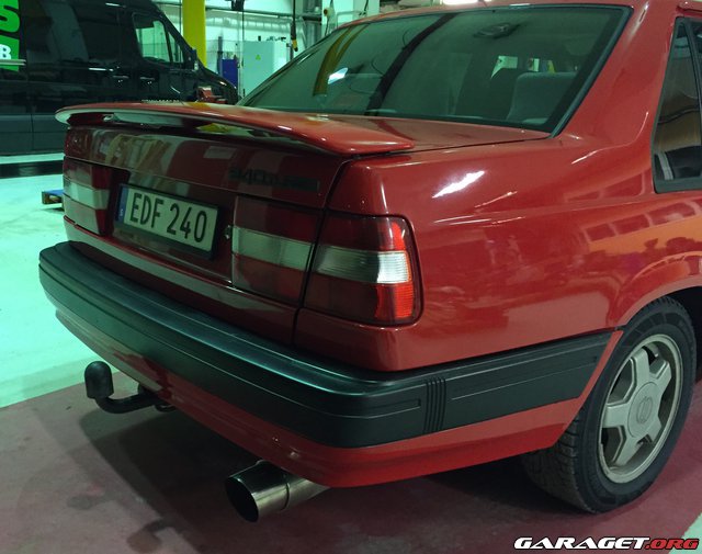

Resultatet !! Blev riktigt nöjd big_smile
https://www1.garaget.org/gallery/images/208/207501/207501-218cfff471bc1f30bc219011890d2290.jpg
https://www1.garaget.org/gallery/images/208/207501/207501-f79e1349243696258b38068ce7ab339f.jpg
https://www1.garaget.org/gallery/images/208/207501/207501-b23b761d0b37362297efa5c0bb4d93bc.jpg
https://www1.garaget.org/gallery/images/208/207501/207501-d29fc24180a6b70bc85ee48cbba03f65.jpg

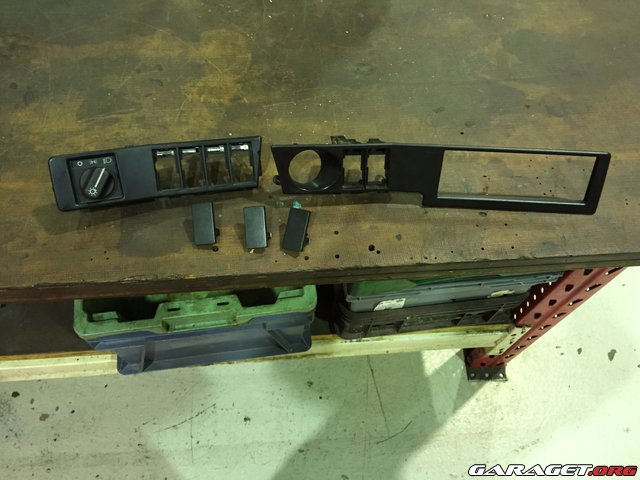

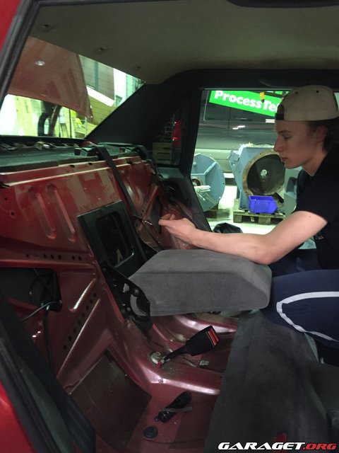

Här ser ni en bild på min polare som hjälper mig att koppla in bromsljuset till vingen wink
Han håller på med en grymt projekt också... kolla in hans profil ( Sebbec ) smile
https://www1.garaget.org/gallery/images/208/207501/207501-50d3cdbc0a5f0064471b9a3e778a1608.jpg

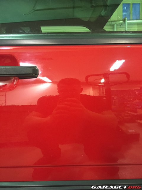

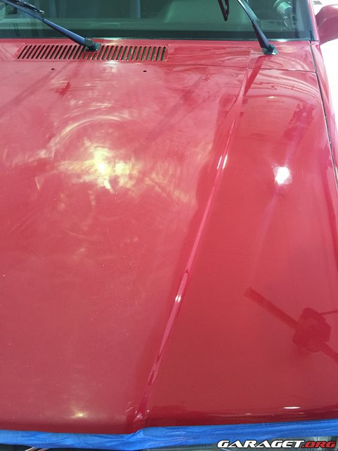

Nu va det dags att fina till bilens lack.
Målade igen stenskotten med ett lack stift sen slipade jag med 2000 sandpapper och polering och wax på det smile
https://www1.garaget.org/gallery/images/208/207501/207501-9d52b7b3d20852c84a88c62b33b39013.jpg
https://www1.garaget.org/gallery/images/208/207501/207501-4148fadee40cc74b49d84cf53e02c93d.jpg
https://www1.garaget.org/gallery/images/208/207501/207501-0f8cd1d2dceee73060f35590cb5cf8f5.jpg
Blev riktigt nöjd!

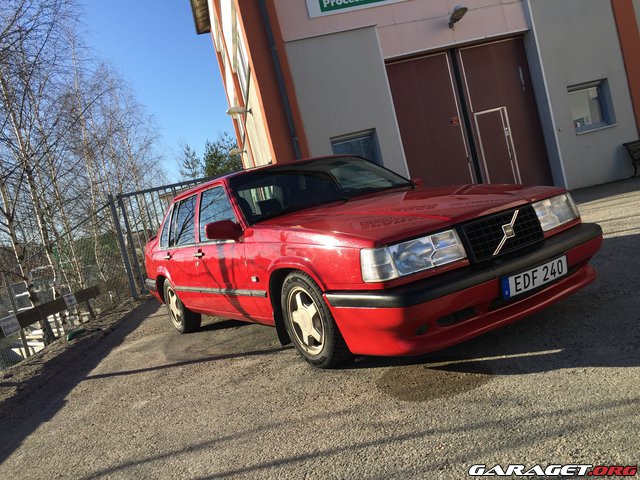

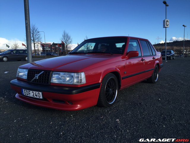

Här är resultatet med ny sommarfälgar!
Mina andra blev stulna.. hmm
https://www1.garaget.org/gallery/images/208/207501/207501-264a70c0e620f1f077ed62c5d15eaf1e.jpg
https://www1.garaget.org/gallery/images/208/207501/207501-e2958ef9690cda58cc32ee8d91fe457a.jpg
https://www1.garaget.org/gallery/images/208/207501/207501-e793707eb5c968fcfcba441db39385e3.jpg

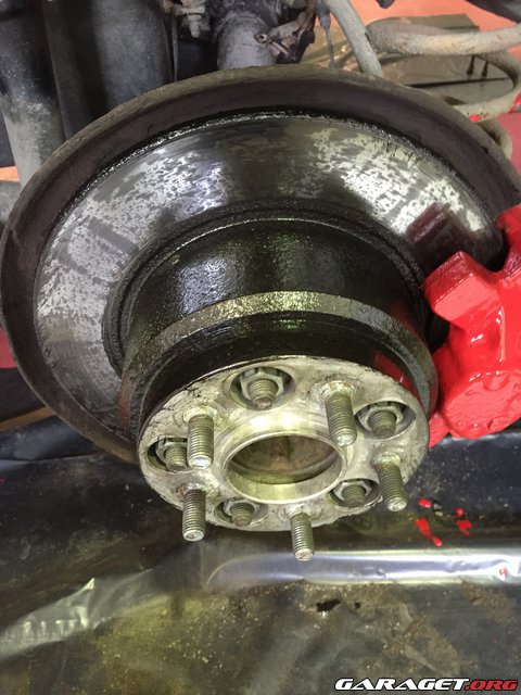

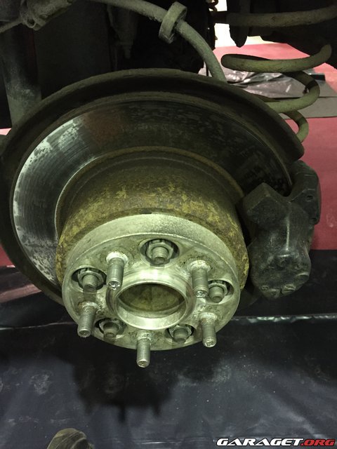

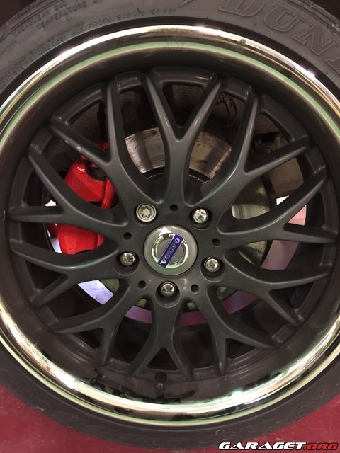

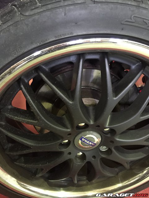

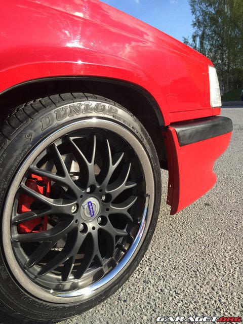

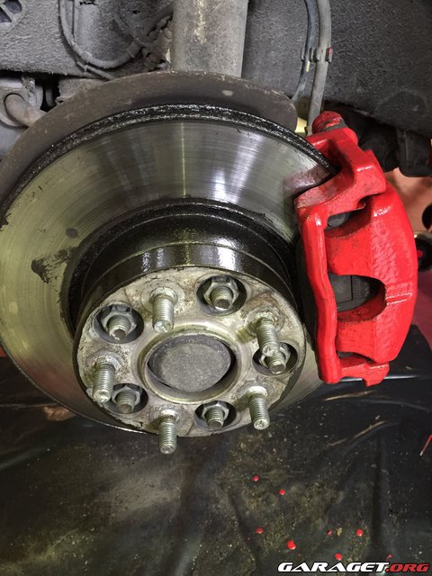

Det passar inte så bra med snygga fälgar och fula bromsdetaljer.
Så jag målade på lite hammarlack big_smile
Före
https://www1.garaget.org/gallery/images/208/207501/207501-1a16aa2814d3c4cc9ade1d8b466a0a9b.jpg
https://www1.garaget.org/gallery/images/208/207501/207501-be1ead5672e4f32c83316e501f2fe140.jpg
Efter
https://www1.garaget.org/gallery/images/208/207501/207501-ffca88c742ebd355596914c747c1a441.jpg
https://www1.garaget.org/gallery/images/208/207501/207501-d5030fc0bdb508a92399e2b96c909689.jpg
https://www1.garaget.org/gallery/images/208/207501/207501-e1bc80e702885aca237aeb458a6f5b4f.jpg
https://www1.garaget.org/gallery/images/208/207501/207501-5c2d62ee5ec0902925e3e2bc1d11680c.jpg
