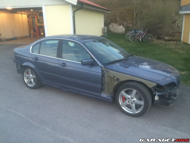

5 april 2015
Slipat bort rost och lagt på lite grundfärg som rostskydd.
https://www1.garaget.org/gallery/images/207/206679/206679-eccb878a9d27ed30bf8b393800ea56ab.jpg
https://www1.garaget.org/gallery/images/207/206679/206679-d8b00d54cb474561831971f45460044b.jpg
https://www1.garaget.org/gallery/images/207/206679/206679-984626c321aa132a891d4b86d6483bdf.jpg
https://www1.garaget.org/gallery/images/207/206679/206679-fd0deef274ab53b3c1800bc88d2dd263.jpg
Lagat sparklådan med lite ny plåt.
Svetsningen är inte så jävla bra, men den håller och den kommer inte synas smile
https://www1.garaget.org/gallery/images/207/206679/206679-53a0a454f1ff15d57482a99594acd74c.jpg
https://www1.garaget.org/gallery/images/207/206679/206679-48def028eb9ec47538059cf1ca84c3b2.jpg
Bokat transport till lackeringsfirman, imorgon får proffs ta över smile

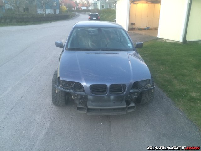

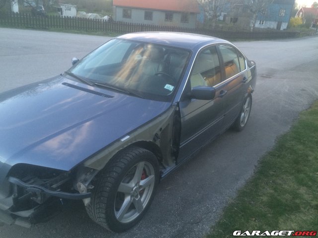

Bilen är dammig på bilderna men men smile
https://www1.garaget.org/gallery/images/207/206679/206679-fa8440ab0a47340cdcb3d96fa3e8b837.jpg
https://www1.garaget.org/gallery/images/207/206679/206679-e5af4a127825f3803b8cd0ad730d5a1f.jpg
https://www1.garaget.org/gallery/images/207/206679/206679-f9fd95356d150c9018e514fa2d5818af.jpg
https://www1.garaget.org/gallery/images/207/206679/206679-2cd0c3531e7f5967708ff6f20b0b3c9d.jpg
https://www1.garaget.org/gallery/images/207/206679/206679-51170c41507fb44291c3b0982e50946f.jpg
https://www1.garaget.org/gallery/images/207/206679/206679-60d19f6f766f5fd2bbfe82ec148bacc4.jpg
Då är det bara montering kvar då big_smile

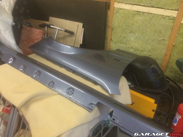

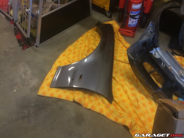

lagt på tektyl.
Monterat framskärmar, de är dock inte inpassade ännu, behöver passa in de mot fronten också smile
