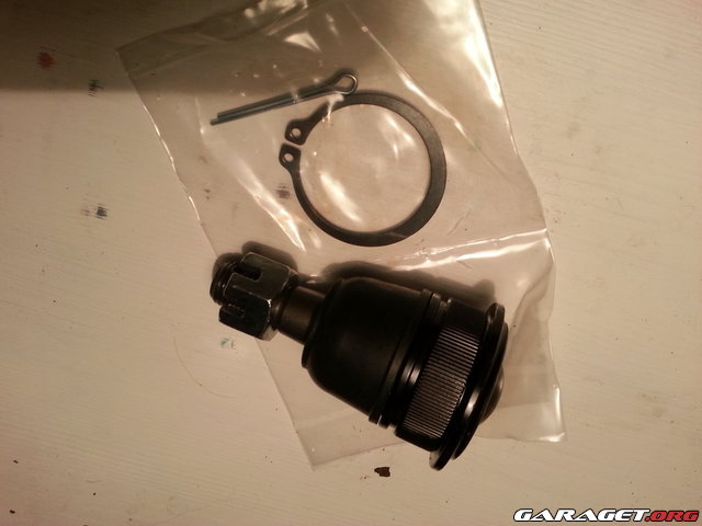

Fått hem spindellederna
https://www1.garaget.org/gallery/images/169/168648/168648-5a4ff6ddb55d0d82393cb73f813e1555.jpg

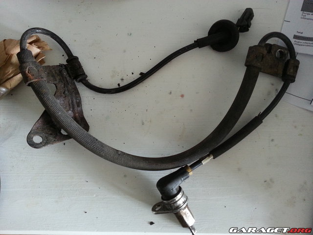

Abs sensor (=
https://www1.garaget.org/gallery/images/169/168648/168648-bd17ae55850d90086259acfed51dec4c.jpg

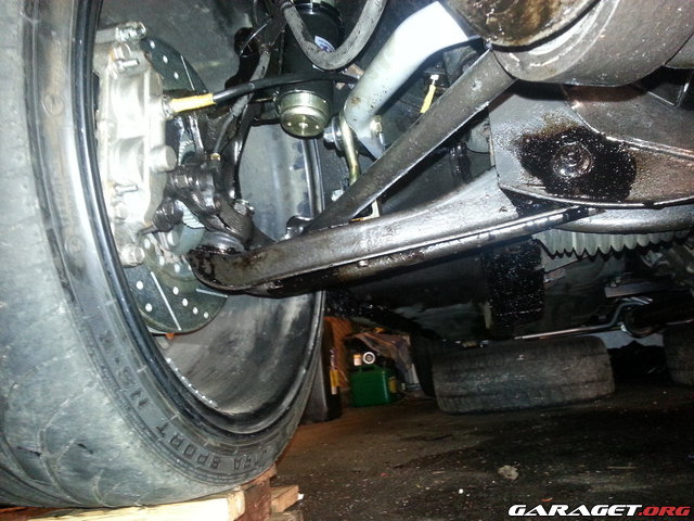

#183

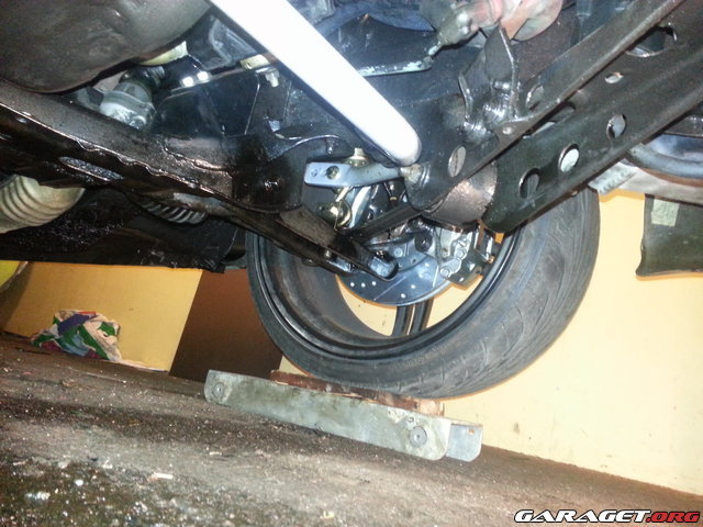

Har pressat i spindelleder och monterat på bärarmarna.
Sen har jag momentdragit allt.
Värt att nämna är väl att om man ska göra allt korrekt så ska krängare, casterstag och bärarmar (ja alla rörliga delar) dras fast när bilen är nedsläppt, för att man inte ska slita ut bussningarna. Kan vara bra att veta kanske!
Så nu är framvagnen klar!
(Sen har ja rostmålat lite här å där...)
Inte mycket att se men tog ett par bilder iaf, bättre än inget wink
https://www1.garaget.org/gallery/images/169/168648/168648-8745044b519cddac3b2118148b004e68.jpg
https://www1.garaget.org/gallery/images/169/168648/168648-6410fb0c551df9764a4dfd6b183fa2e8.jpg
Sen flyttade jag ner servokylen, vart bättre så, då skymmer den inte kylaren heller. Den har även slutat att droppa, så var nog bara olja som samlats i mellan cellerna. Så de känns gött.
https://www1.garaget.org/gallery/images/169/168648/168648-b3663e0fd4779294af9e2ef35039cfae.jpg
Så nu ska väl bakvagnen/krängaren bak momentdras sen kan ja släppa ner baken också smile

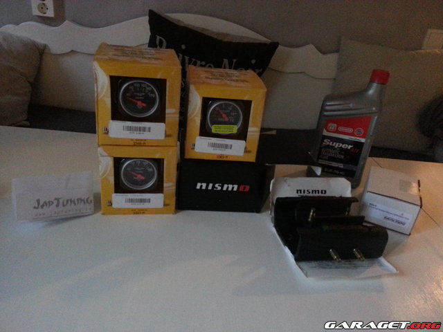

Fått hem lite godis från JapTuning. AutoMeter, olje- och vattentemp, samt laddtryck. Nismo Kudde och lite mer servoolja.
(Spillde än hel del förut när den ena AN-kopplingen pajjde, så behövdes lite extra)

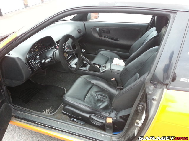

SÅ invändigt ser de ju helt ok ut nu:
https://www1.garaget.org/gallery/images/169/168648/168648-e0421f3b7b67be56894aa8e876f85c0f.jpg
https://www1.garaget.org/gallery/images/169/168648/168648-eba7895dbca777b944d603f450d9ac03.jpg

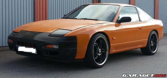

Utvändigt ser den ju ut som skit, ful färg och en s13 utan kjolpaket ser ju för jävligt ut... tur man har bak och sido-kjolar på hyllan, blir å jaga front nu bara!

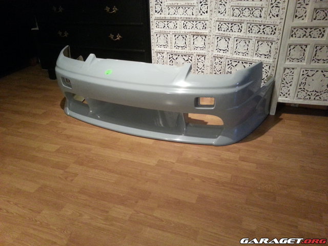

Sen beställde jag en front, hade egentilgen velat haft en lika som jag hade på min förra men dom fanns inte i lager. Och denna va A klassad passform på så det fick avgöra saken.
https://www1.garaget.org/gallery/images/169/168648/168648-049ba00530a53d1e1e464d349cbaa9ea.jpg
Men jag fick hem en annan.... :
https://www1.garaget.org/gallery/images/169/168648/168648-39c099a6046484870e164ad4ed3c60a0.jpg
Men vafan, också A klassad. Så fick jag rabatt för strulet, så vi kör på denna!

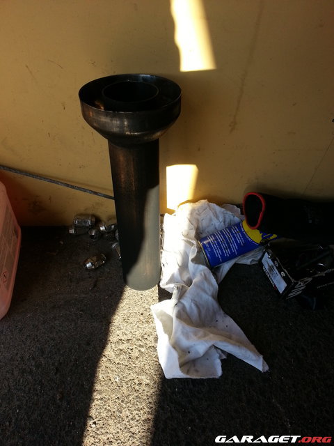

Sen har jag dragit ur strypningen ur slutdämparen:
https://www1.garaget.org/gallery/images/169/168648/168648-a1b7b4839d302bf5eb987102bf8495c5.jpg
Så nu låter den lite goare, men ändå inte för mkt. Så blev perfekt!

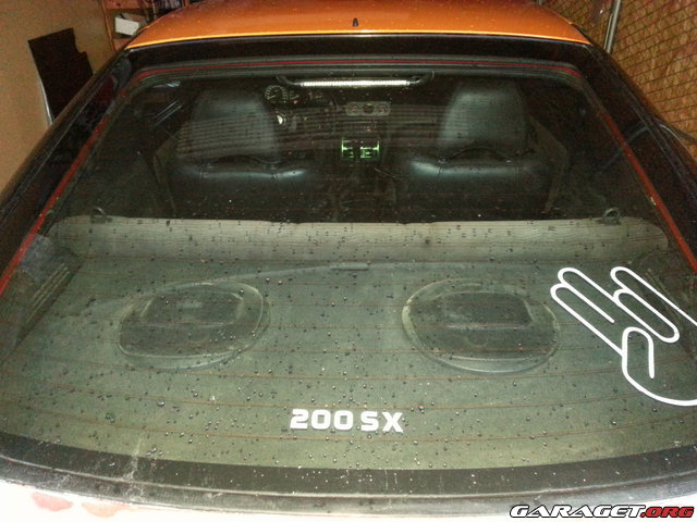

Som utlovat lite kort.
Hatthyllan på plats. Är lite snyggare ut utifrån och sen dämpade det ljudet från skuffen en hel del
https://www1.garaget.org/gallery/images/169/168648/168648-00512570a783bbc491b7b7524e93137d.jpg

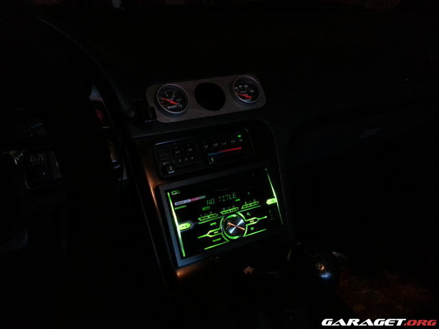

Stereo och sen har jag börjat koppla in mätare
https://www1.garaget.org/gallery/images/169/168648/168648-bc748c3bfc49ce541986d8e694d76638.jpg
https://www1.garaget.org/gallery/images/169/168648/168648-ed925d23720b3544f4f3f8f7d69d7776.jpg

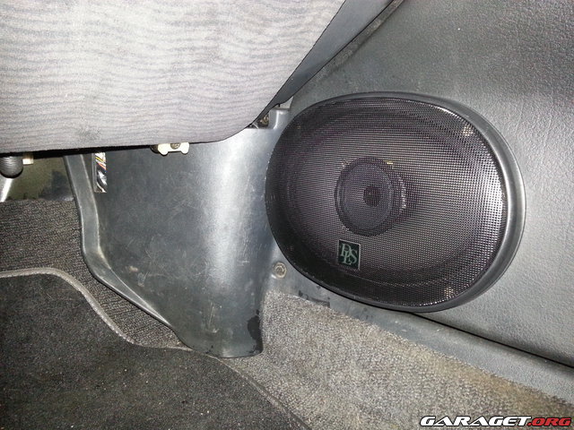

Sen monterade jag i 6*9 idag(:
https://www1.garaget.org/gallery/images/169/168648/168648-5c5d3487bd994120ae6b1d2e431c870b.jpg
