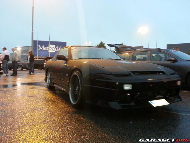

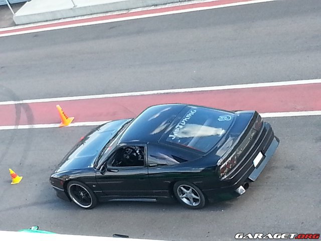

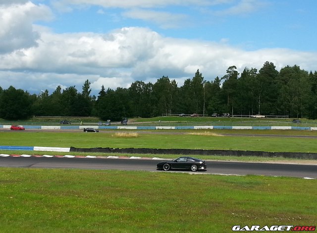

Körde bara racing, så man får känna på bilen och banan. Så tyvärr ingen drifting.
Bilen gick riktigt bra, inga konstigheter trots att ja pressade den en del, så känns riktigt bra!
Inte riktigt nöjd med väghållningen, men får justera coils och krängare om jag orkar, så jäkla trött på att skruva nu bara hehe!

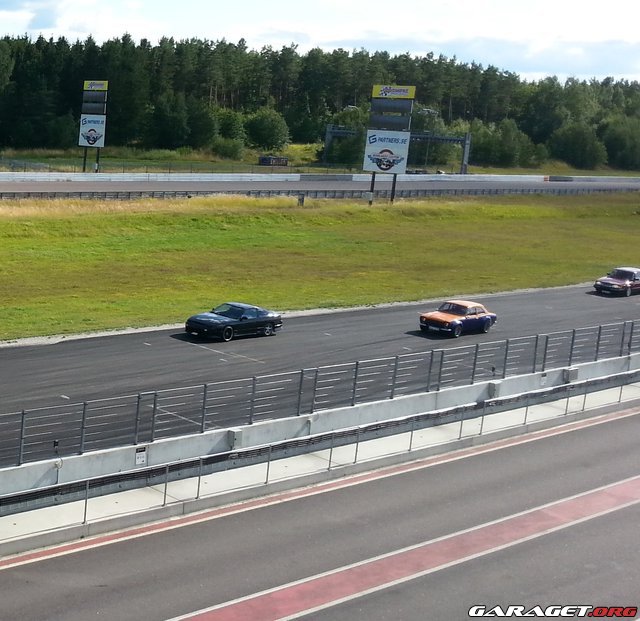

Action Meet!
https://www1.garaget.org/gallery/images/169/168648/168648-024f53995e0d8ab8bc6590c1fb09a70b.jpg
https://www1.garaget.org/gallery/images/169/168648/168648-61e7d3a0d590a3a8e7994b6e49f1ab2a.jpg
https://www1.garaget.org/gallery/images/169/168648/168648-9fd7603c1733e8439472e8a44bc8680a.jpg
https://www1.garaget.org/gallery/images/169/168648/168648-907850998821749b6e75c5acda5d0075.jpg
https://www1.garaget.org/gallery/images/169/168648/168648-8c2f18308fbfe88b43bd1b9c3a933b58.jpg
https://www1.garaget.org/gallery/images/169/168648/168648-1790d5443abaf59e1f1558270534c828.jpg

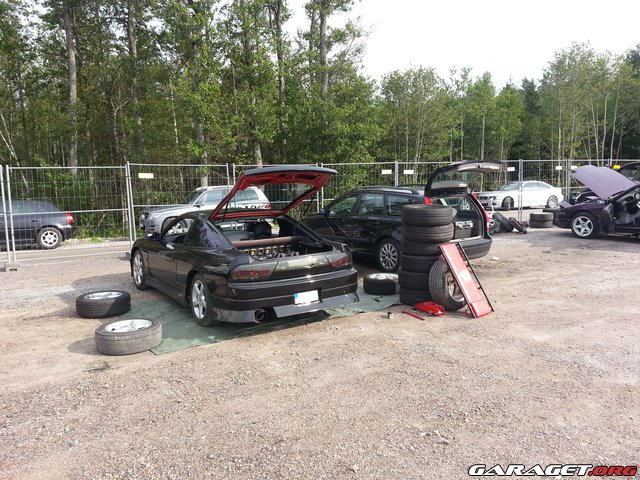

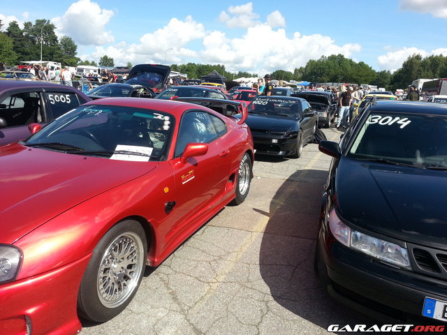

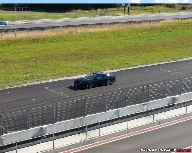

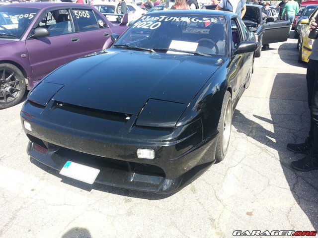

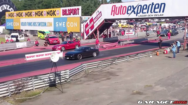

Och ja, givetvis drog den vråltrimmade supran mig  wink
Bilen laddar tyvärr bara 0,45 så fick ju inga bra tider(15+), sen körde jag på vanliga sommardäck som är 205 breda, så hade ju inte direkt dom bästa förhållandena.
Men roligt var det!
Lär ta mig tid och byta till elektronisk laddtrycksstyrning, originalstyrningen funkar ju inte riktigt som den ska...
Hoppas på att köra drifting nästa helg, lär dock hinna montera oljekyl innan dess, annars blir det nog lite jobbigt.
Får nog dock nöja mig med 0.45 i ladd så länge hehe. Tycker den går förvånansvärt bra ändå smile

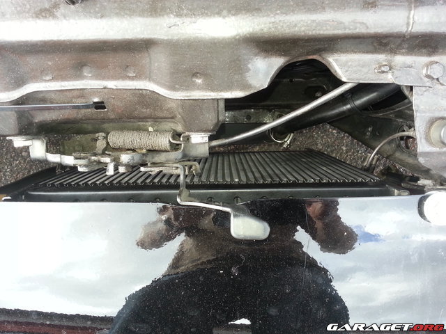

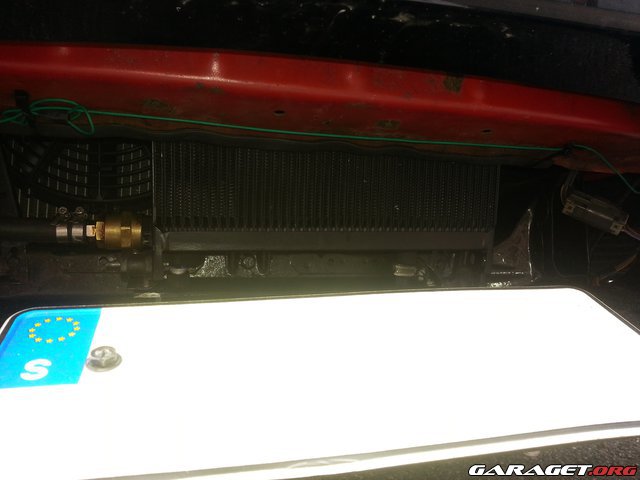

Oljekylen på plats smile
https://www1.garaget.org/gallery/images/169/168648/168648-229cd3b10d5a6a5736ce88e4b73f8131.jpg
https://www1.garaget.org/gallery/images/169/168648/168648-efa39517d616c0eff16cf80c1f800b1c.jpg

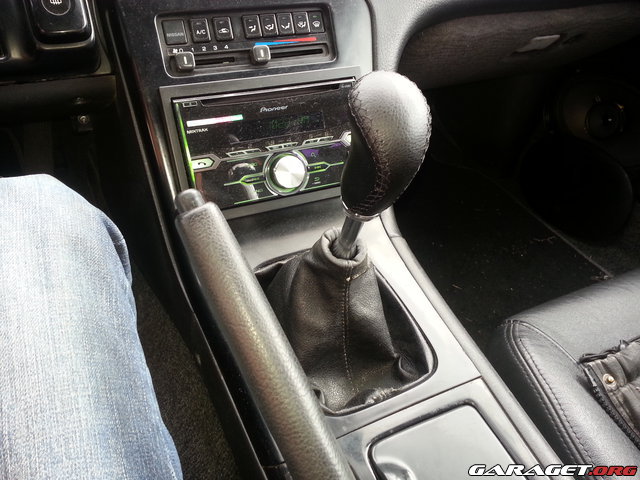

Ny knopp, biltema faktiskt men den va riktigt skön och den sitter fast ordentligt smile
Vart trött på att den gamla snurrade...

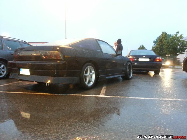

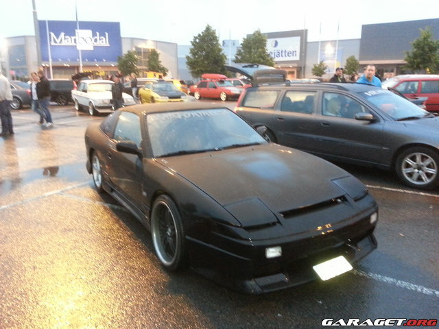

Blev lite drifting till slut! : D

njaa, gick varm som fan, men märkte att ja råkat satt polariteten på fläktarna fel, så dom gick åt fel håll. Men efter ja fixade de och slängde av huven va tempen ok smile
Det var ju varmt som tusan den dagen...
Sen laddar den ju för lite så den var ju lite klen, men det funkade : )

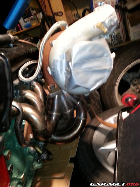

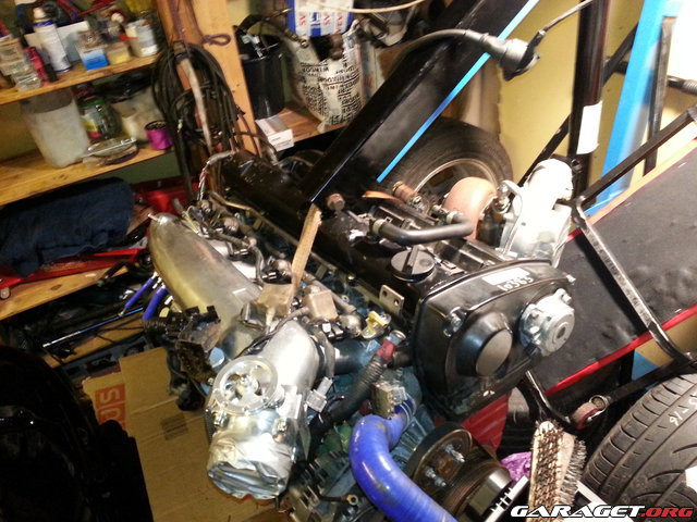

Några bilder på nya motorn ( :
https://www1.garaget.org/gallery/images/169/168648/168648-c25081b07a45af1e9b8c066b952b2e06.jpg
https://www1.garaget.org/gallery/images/169/168648/168648-3ae333ba98b443fcc7e89de0122fd2bc.jpg
Nu väntar jag på tillträde till vårat garage, ska hyra med en polare. Ska bli riktigt najs att få lite mer plats! Får tillträde i slutet på månaden ( :
Sen har jag inte riktigt bestämt mig om jag bara ska åka trimbox och nöja mig med ca 330hp eller om jag ska fläska på och satsa högre. krävs dock stålpackning, oljeretur och lite annat då. Sen borde man ju se över toppen osv. Springer ju lätt iväg...
Får se hur det blir i vinter ; )

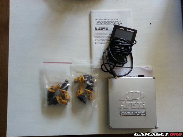

Fick tag i ett nästan nytt apexi sprut väldigt billigt så slog till på det, och även ett par nismo 555cc spridare

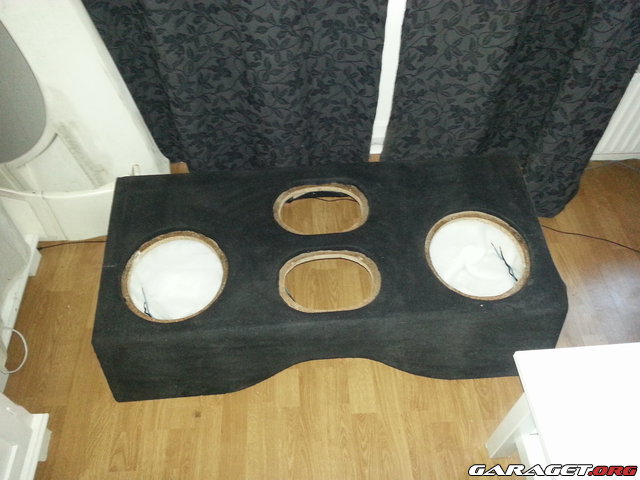

https://www1.garaget.org/gallery/images/169/168648/168648-6706aff7994399163752122d301560ea.jpg
Modelanpassad låda som sitter där baksätet egentligen sitter
https://www1.garaget.org/gallery/images/169/168648/168648-d29aa75096c93e978c457a230d6fac1a.jpg

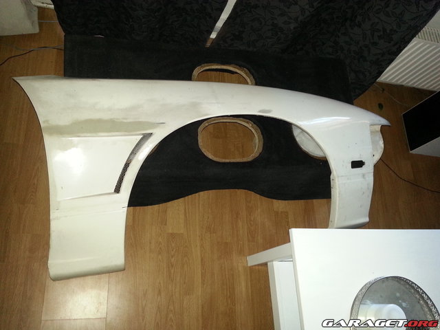

Och ett par breddningsskärmar

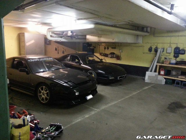

Fått in bilen i nya garaget ( :
https://www1.garaget.org/gallery/images/169/168648/168648-8c5009e53d32e564634a4bfe9ea8fd53.jpg

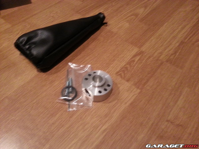

Sen fick jag hem ett litet paket med oljeretur och en nya damask till växelspaken : )
För er som inte har koll på rb motorerna så är det ett standard att det samlas för mkt olja i toppen, så det brukar man lösa med bla en extra oljeretur.
