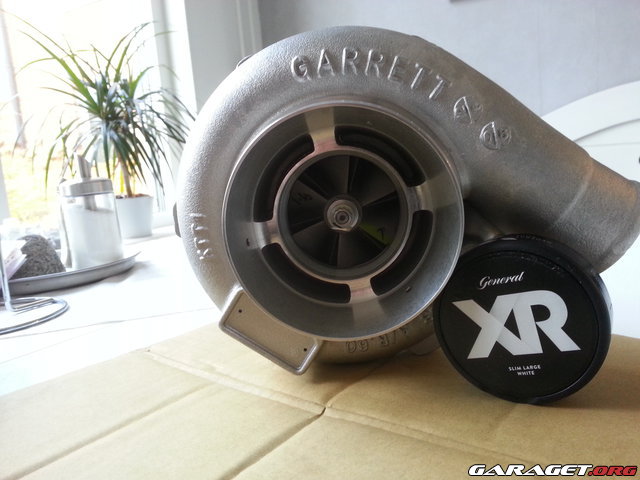

GT3076R aka GT30R
AR ,60 på kompressorhus och .71 på turbinhuset specad till 525.
Kommer bli fint detta!

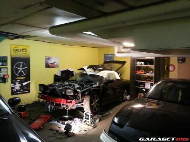

Blir att hiva ur skiten nästa gång!
Allt är bortkopplat, så bara fästena kvar smile

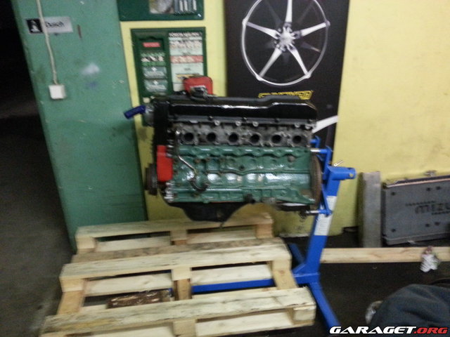

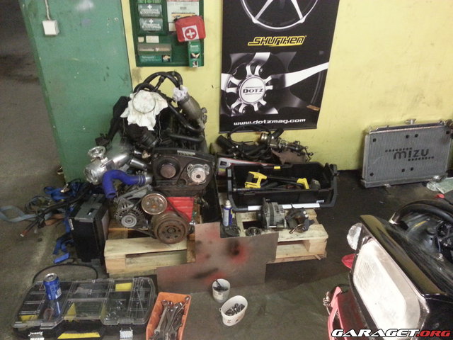

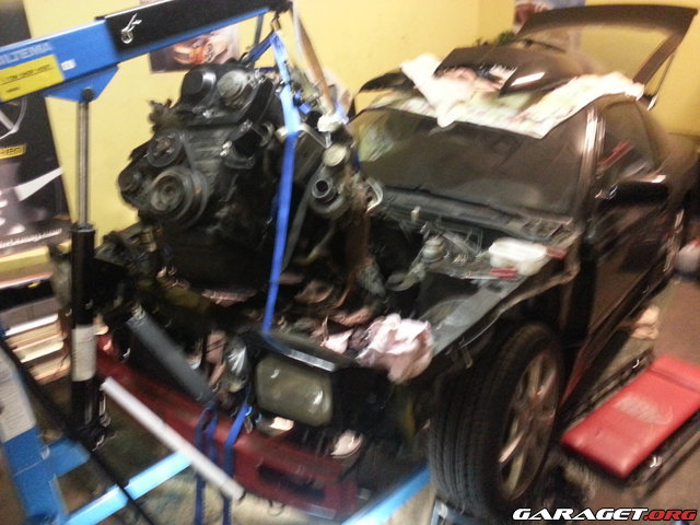

Motorn ur smile
https://www1.garaget.org/gallery/images/169/168648/168648-06f5a849d6b6faa4a9db36ff265f8873.jpg
Nya motorn
https://www1.garaget.org/gallery/images/169/168648/168648-4f800ad692f1d37b6fb43f50c88b089b.jpg
Fick upp den i stativ ocksåhttps://www1.garaget.org/gallery/images/169/168648/168648-095a8988ac74e5362b7c27d7b299a417.jpg

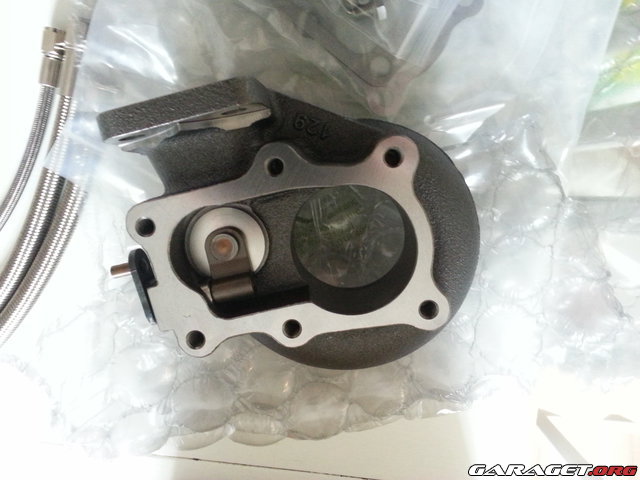

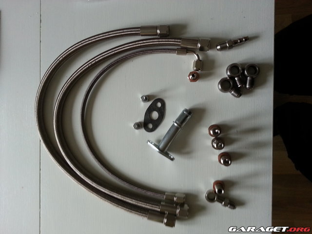

För er som är intresserade av lite mer detaljer ang turbon, så gjorde jag så att jag beställde ett avgashus på ebay från mamba som är för just gt3076r och RB25. Beställde från samma ställe även slangkittet, och där följde det med en 1mm restriktor.
Sen köpte jag turbon utan avgashus från GIK, beställde även ett justerbart fäste till wg därifrån.
Detta landade på ungeför 9k, vilket jag tycker är helt okej för en modellanpassad kullagrad turbo.
(Tittar man på gt3071r hybriderna kostar dom 13k-14k och dom pallar ju mindre effekt)
Ska man köra denna setup på org grenrör behövs troligtvis en 1cm fläns mellan grenrör och turbo.
Jag ska börja med att se om org wg-klocka passar, annars lär man ju köpa en ny klocka också.
Kommer nog testa att montera på allt nästa gång! smile

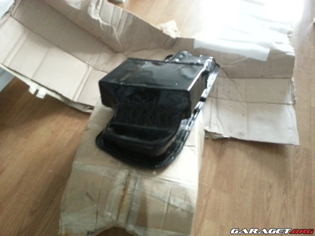

Även fått hem ett breddat oljetråg med AN10 anslutning till oljereturen:
https://www1.garaget.org/gallery/images/169/168648/168648-0f1c2026a8b7c68606857a31e18ab91a.jpg
Det är dock inte bafflat, utan endast en cirkel med lite hål i och glipor längst ner:
https://www1.garaget.org/gallery/images/169/168648/168648-b539ecb5ae633e0e6b2be5cf548b6060.jpg
(Bilden är från han ja köpte ifrån så inte färdigbyggt där, nu är det lite fler hål och glipor)
Vet inte om man vågar köra med det så eller om man ska fixa bafflar? Tar gärna emot åsikter!

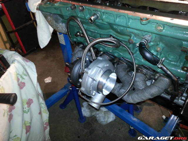

Har monterat på grenrör och börjat kika på hur turbon ska sitta också.

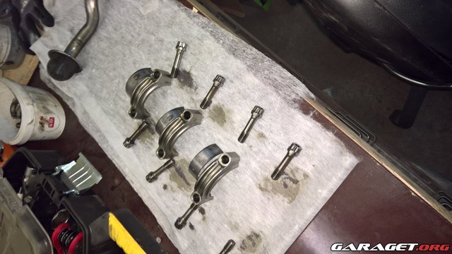

Så lite bilder som utlovat. (Ber om ursäkt för kvalitén)

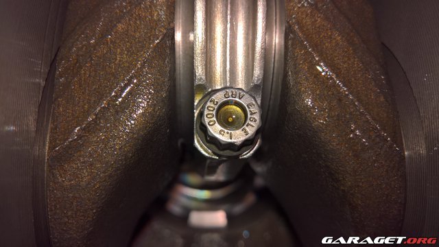

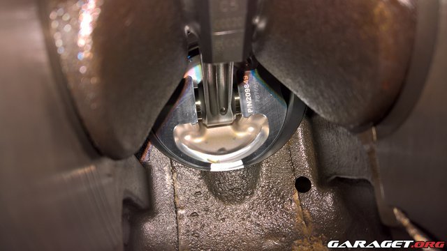

Började med att kolla vevlagrena, som visade sig gått lite varma, samt kolla så det satt smidda stakar och kolvar i.
https://www1.garaget.org/gallery/images/169/168648/168648-1a0e640cfb7fb7cb1ce2ba4c28dfec83.jpg
https://www1.garaget.org/gallery/images/169/168648/168648-fc05316a44b2c22e26bfcb559f28ccfe.jpg
https://www1.garaget.org/gallery/images/169/168648/168648-32ab4c816e5b9296172c306a5205ae1b.jpg

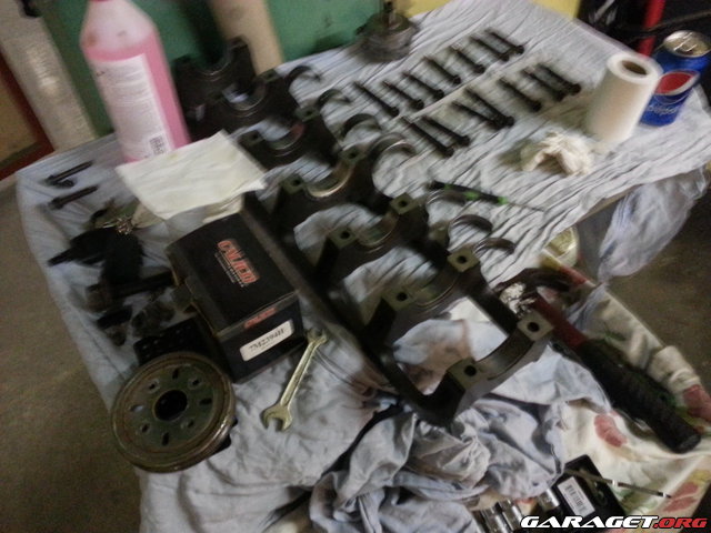

Sen eftersom dom gått varma beslutade jag givetvis att kolla ramlagrena också.
https://www1.garaget.org/gallery/images/169/168648/168648-e163b6ba0d8af64e01eb826d16d4b263.jpg
Ramlagrena bytte jag på plats utan att plocka ur veven, använde en tunn plastbit som ja klippte ut från en dunk för att trycka runt lagrena. Dock satt det längst fram fast som tusan så var tvungen att släppa på spännrullen på kamremmen. Troligen satt den spänd för hårt.

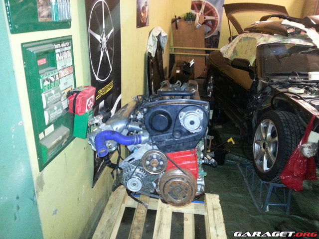

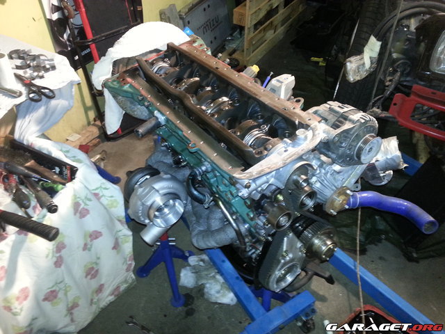

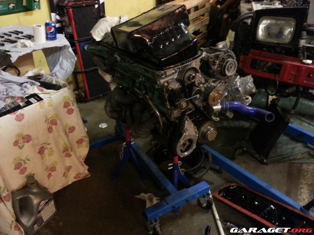

Bild på motorn i dagsläget:
https://www1.garaget.org/gallery/images/169/168648/168648-e0527468783bc0e9eb087ee254345982.jpg
Sen passade jag på att måla kåporna när dom väl va borta, det ena va ju röd om ni noterade det på tidigare bilder..... Inte så snyggt enligt mig.
https://www1.garaget.org/gallery/images/169/168648/168648-3defb302c90c1821e509bfa2d43b6312.jpg

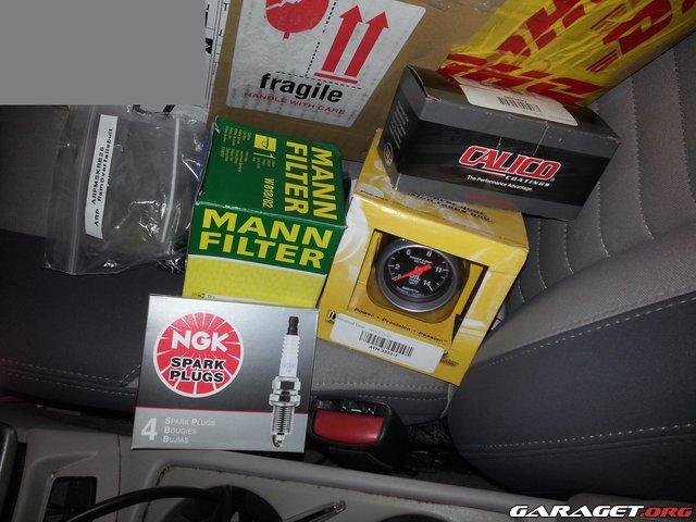

Sen hämtade jag ut en beställning från japtuning med calicolager till vev (hade redan till ram) arp till ram, en oljetrycksmätare, stift och ett par filter:
https://www1.garaget.org/gallery/images/169/168648/168648-52915b4f9e2401b16a0df59372841e03.jpg
Så det som händer nu är att botten ska monteras ihop, kamremmen ska spännas och på med kåpor osv sen ska turbon monteras och dras slangar ( =

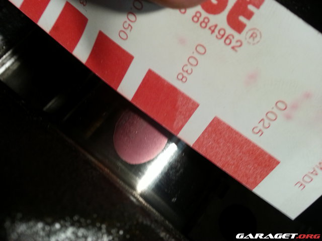

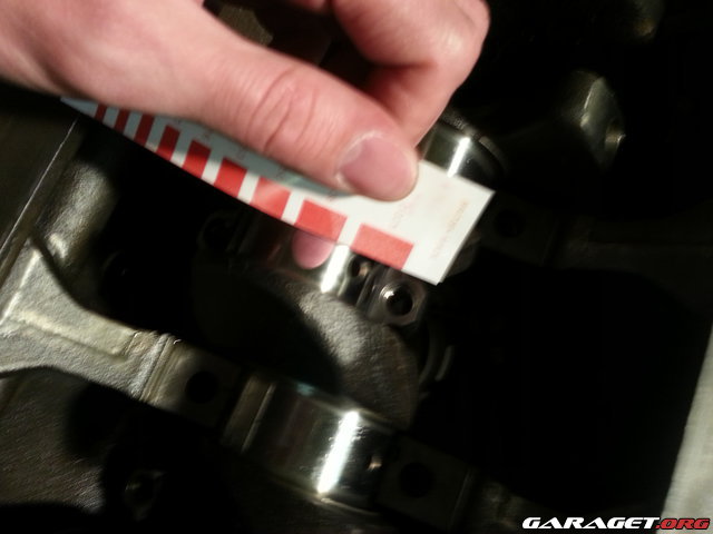

Kontrollmätt vev och ram smile
https://www1.garaget.org/gallery/images/169/168648/168648-4840d5dfdd0616f51ecad43a2545b026.jpg

Botten och turbo typ klart
https://www1.garaget.org/gallery/images/169/168648/168648-1af47adc7b7e68737d5f6e7f759f3f12.jpg
https://www1.garaget.org/gallery/images/169/168648/168648-aafea069033eb2cbea6606709de86f75.jpg
Ska inhandlas lite slangar, packning till tråg mm sen borde jag kunna göra klart allt med turbo och botten nästa gång.
