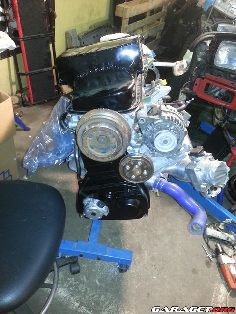

Spänt kamrem och fått på kåpor osv, vart mycket bättre med svarta kåpor enl mig smile

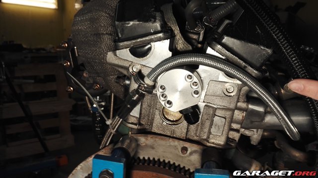

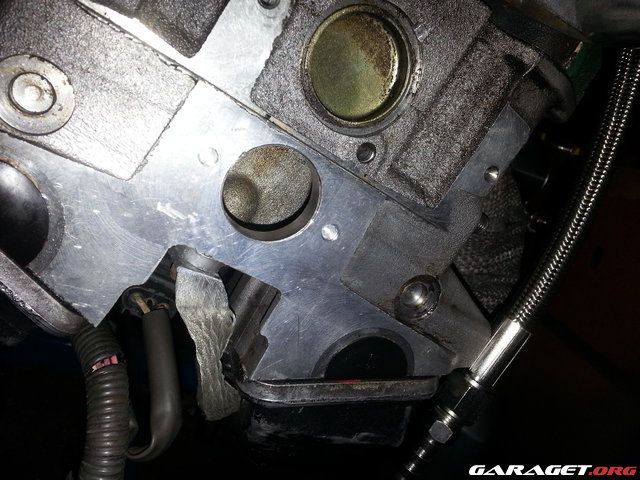

Fixade oljereturen, gjorde så att jag först försökte slå hål i den så man kunde få tag och dra den utåt, men den ville bara åka inåt. Slutade med att det enda alternativet var att borra ett litet hål väldigt försiktigt och sedan dra i en skruv. Sen tog jag en hammare och drog ut den. Jag såg till att borra lite i taget och göra rent borren hela tiden, sen när ja kände att den precis gick igenom tog jag bort den.
Sen när väl pluggen va borta kom man åt rätt bra att suga rent på insidan, dock såg jag inga spån eller dylikt, men sög rent ändå.
Sen kommer jag ju givetvis att byta olja efter typ 10 mil ändå.
Sedan markerade jag upp och borrade sen gängade.
https://www1.garaget.org/gallery/images/169/168648/168648-ba21c3b7102cfc5d1ca7cb3aa786f470.jpg
Jag väntar dock på att skruva dit själva oljereturen tills jag fått hem min beställning på kopplingar. Eftersom jag vill skruva på kopplingarna på returen innan jag skruvar fast den. Detta pga att jag inte gjorde så djupa gängor på grund av att väggen inte va så tjock, och jag vill inte riskera att dra ut själva returen och dra sönder gängorna när jag skruvar på kopplingarna.
Så nu väntar jag bara på lite kopplingar, tätning till tråget och ett filter till turbon (tyckte det var en billig försäkring) innan jag kan göra det sista smile

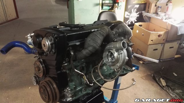

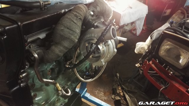

Tråget tätat, satt på oljeretur på turbo och klätt oljeslangar med värmeisolering. dragit vattenleding. Sen skulle jag fixa oljeretur från toppen, men funkade inte med 90 graders koppling, så lär sätta den snett och köpa en 45 graders.

två eftermiddagar i garaget resulterade i följande:
https://www1.garaget.org/gallery/images/169/168648/168648-86472b142752272ef0295c0095e9d30e.jpg
https://www1.garaget.org/gallery/images/169/168648/168648-c7540fc49b559513973e55d639755cb4.jpg
https://www1.garaget.org/gallery/images/169/168648/168648-bfefccb7edf7568f938cffab9c08f75e.jpg
https://www1.garaget.org/gallery/images/169/168648/168648-ea64da8f76d96aac66ea3f1838a52f70.jpg
https://www1.garaget.org/gallery/images/169/168648/168648-9b5f30e770bf70f07711e639c11377ee.jpg
https://www1.garaget.org/gallery/images/169/168648/168648-84128c58c8da92c999d8ffa89eebd5f9.jpg
lyft ner motorn från stativ, oljeretur klar, kabelhärva på, på med kopplingen och lådan, fixat med diverse slangar vid insug,
Tillverkat fästen för ic samt lackat dessa, monterat ic och oljekyl (inte ultimat men får duga just nu)
Tänker nog släppa ner motorn nästa gång. Har ni några tips på vad man borde göra / kolla innan man hinkar i den?
Andra tips eller åsikter mottages tacksamt, tycker ni varit lite väl tysta på sistone!
