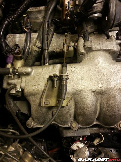

Bromsservo och gaswire inkopplat, moddade till orginalfästet lite, får duga sålänge:
https://www1.garaget.org/gallery/images/169/168648/168648-ebc8dcc291feaf0b241d91b88cce5636.jpg
https://www1.garaget.org/gallery/images/169/168648/168648-18fe93c331e81678037772d76b9a36c8.jpg

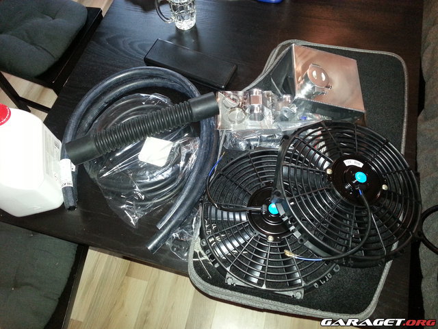

Inhandlat diverse, mest till att göra klart kylsystemet:

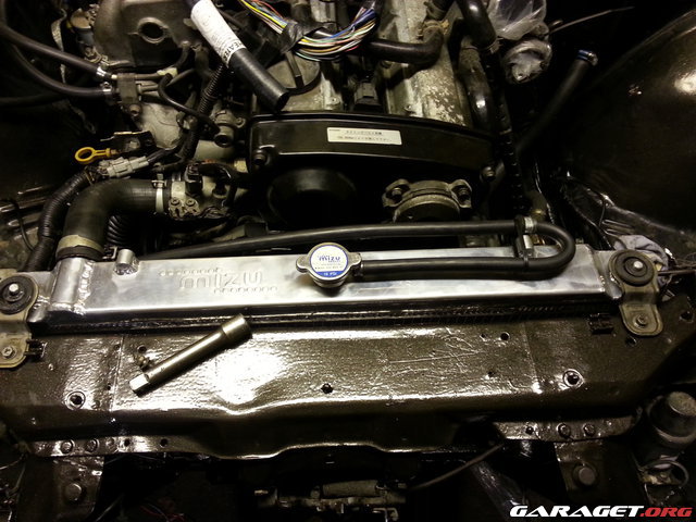

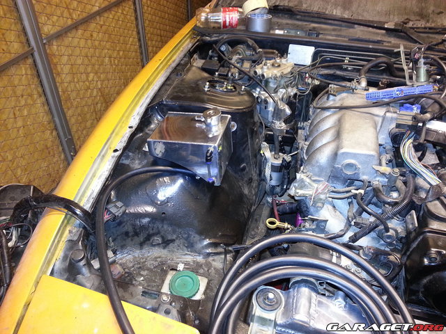

Expansionkärlet:
https://www1.garaget.org/gallery/images/169/168648/168648-6607a10649c3f338cc4799e8244e152e.jpg
Expansionskärlet inkopplat
Bränsleslangarna är dragna också.
https://www1.garaget.org/gallery/images/169/168648/168648-7f2951b416dc8b9f3afb9da2d82d235a.jpg
https://www1.garaget.org/gallery/images/169/168648/168648-6f768821f765c768ea27bead901bc2af.jpg

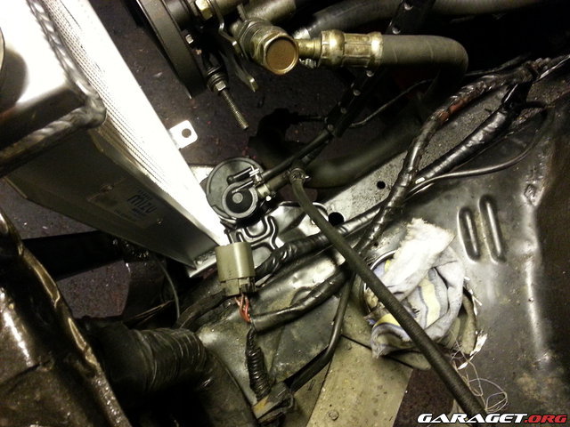

Nedre kylslang, sitter en adapter med givare till fläktarna.
https://www1.garaget.org/gallery/images/169/168648/168648-848ceb6b1b9da5863aef01ccfa6fc7fe.jpg
https://www1.garaget.org/gallery/images/169/168648/168648-8420fe4de9872672dc689cb9cac7c856.jpg

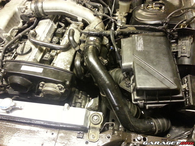

Går sakta men säkert frammåt,

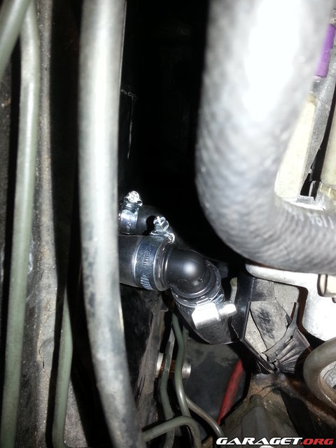

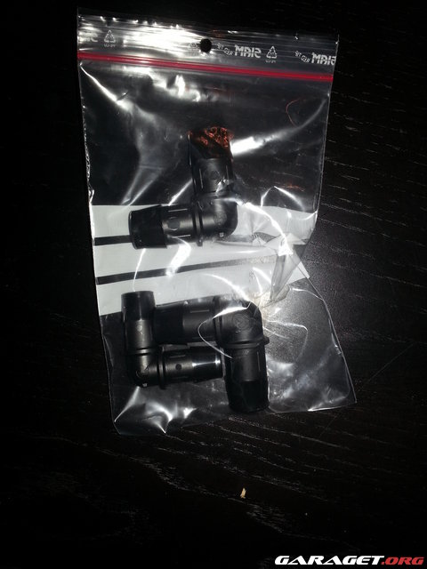

Fick hem mina böjar:
https://www1.garaget.org/gallery/images/169/168648/168648-b62d18134a7c275b17c7babf42801391.jpg
2st 19mm till värmepaketet

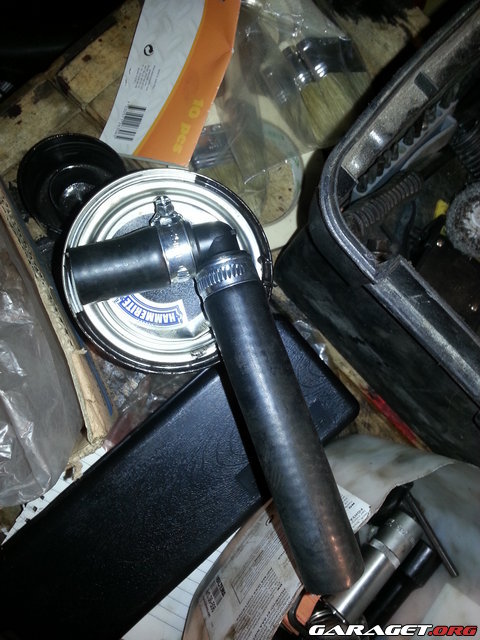

https://www1.garaget.org/gallery/images/169/168648/168648-4bae0933bfe082591676716d4fd6d0ac.jpg
https://www1.garaget.org/gallery/images/169/168648/168648-fbde148db74df8c6ab61e8d44256664e.jpg
blev skit bra, trångt och jävligt bara. Synd abs'en är kvar hehe, hade varit mer plats annars..

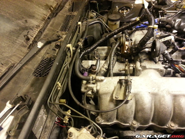

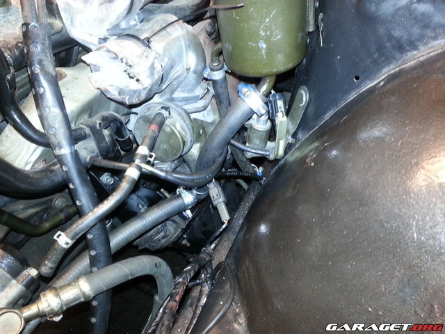

Sen kikade jag lite på vakumslangar osv.
Detta är väl typ org "laddtryckstyrning"
https://www1.garaget.org/gallery/images/169/168648/168648-762a557b744049363dd455e09fedaa98.jpg
anstränger man sig lite ser man att jag satt på en böj på styrservoslangen också:
(Ser lite trassligt ut, ja vet)
https://www1.garaget.org/gallery/images/169/168648/168648-da8165e95930fe092c83c27550dce6f5.jpg

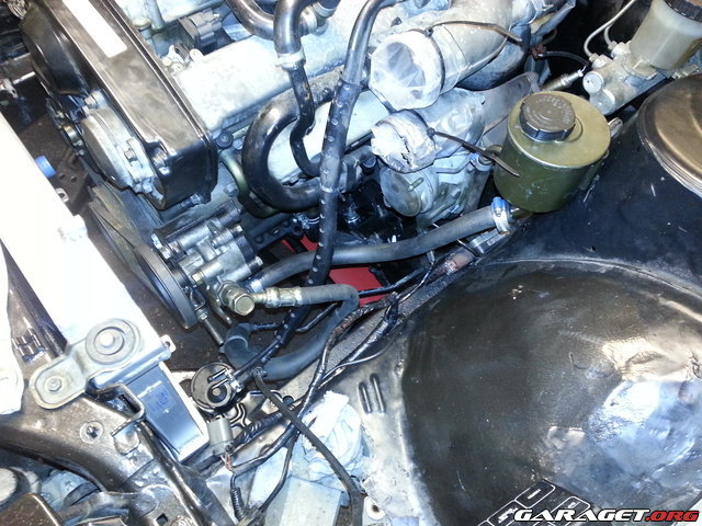

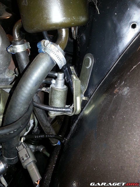

Sen undrar jag om någon vet vart denna slangen ska gå till?
https://www1.garaget.org/gallery/images/169/168648/168648-6bbe0eaf6779ec8d128b7939f1ce3775.jpg
exakt vart den kommer ifrån kommer jag inte ihåg i huvudet men det är denn tjocka slangen som ligger över tryckröret på följande bild:
(för att förtydliga: slangen på bilden här under går till canistern. och precis innan den går in i canistern sitter det ett t-korts där det går ut en slang. Det är den som är rödmarkerad på föregående bild och som jag undrar vart den ska leda )
https://www1.garaget.org/gallery/images/169/168648/168648-84e900cbffdd22cc7cbd466cc88bf98c.jpg

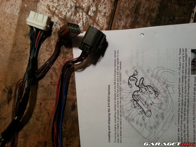

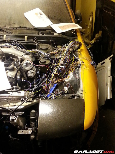

Tjenare, har börjat med elen. Övre härvan är i princip klar, så bara nedre kvar.
Har följt "RB into S13 200SX Conversion Wiring Guide
J Bennett, Jan 2010. (rev 0.7)"
Och det har funkat bra. Dock är guiden för en högerstyrd s13 men det är inga större skillnader.
Kontakterna som behövdes från s13 härvan:
https://www1.garaget.org/gallery/images/169/168648/168648-d4ecc1d8b9449f7313806882bb63bd3e.jpg
Och ett kort när jag håller på att grötar runt i härvan:
https://www1.garaget.org/gallery/images/169/168648/168648-3f5faee5277ff864d4fc1a4424a36375.jpg
Så det som står på schemat nu är att koppla nedre kabelhärvan.
Sen inväntar jag lite beställningar, bla på växellåds- och servoolja och en liten kylare till servostyrningen sen kommer det även lite annat smått å gott, så som ny ratt, hjulmuttrar och lite monteringsgrejjer till bromsarna!
Senast redigerat av Nissan200sx- (2 november 2014)
