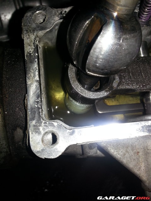

Så ser det väl ungefär ut.

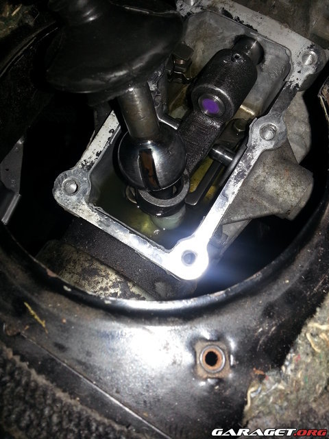

"Bushing" är ju själva plastbiten som sitter på kulan längst ner på spaken.
Och det är då den som sitter fast.
Men ska väl försöka skruva bort hela locket har man tur kan man ju dra ur sprinten(retaining pin) till armen(striking arm) och plocka ut alltihopa.
Sen är det ju inga problem när man väl har det borta. Men tveksamt att man har sån tur att de går, haha..
593 Inlägg
7 november 2014
Det löste sig med spaken, det gick att plocka bort "locket" var dock tvungen att klippa lite i plåten framför spaken. Men så är det.
Med locket av var det enkelt fixat iaf. Visade sig att eftersom det fattades grejjer till spaken så kom den för långt ner, så den hade liksom åkt igenom... Knas.

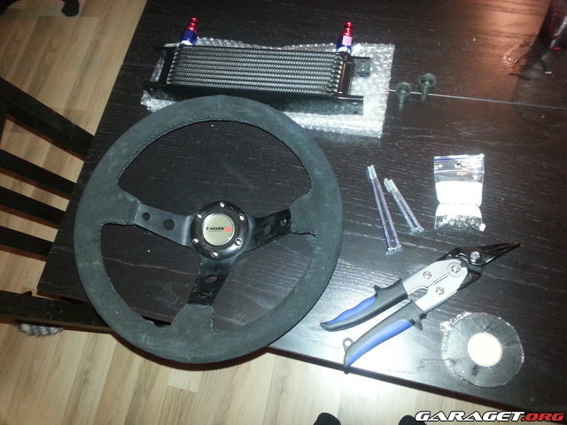

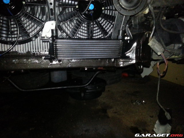

Sen fick jag hem en lite beställning, mockaratt, en liten kylare till servon och bult till oken.
(Beställde M6 80mm och 120mm från maskindelen, kostar inget om man jämför med vad det kostar annars)
https://www1.garaget.org/gallery/images/169/168648/168648-5a6a42243af703fe04521f5aeb7cd5f6.jpg

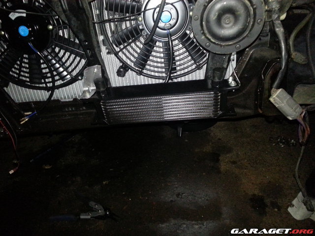

Och provmonterat kylen:
https://www1.garaget.org/gallery/images/169/168648/168648-2d1cda41555bee99665b1e4178be7571.jpg
https://www1.garaget.org/gallery/images/169/168648/168648-96733856971512cf9c802802dc25369e.jpg
Lite overkill med kylen kanske med bättre att göra de ordentligt på en gång. Orginal på s13 sitter det ju en kylslinga, vilket var borttaget.
Ska man drifta brukar det bli lite struligt om man inte har nå kyl alls.

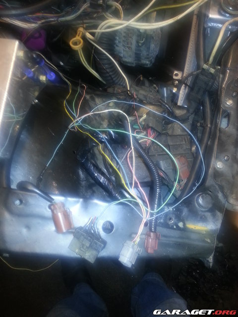

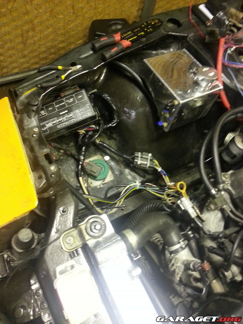

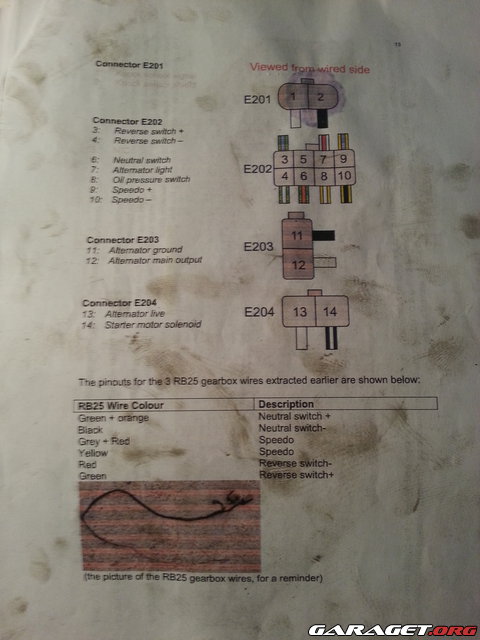

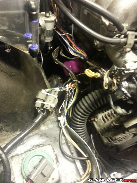

Håller ju på och bråkar lite med nedre kabelhärvan, finns ett par frågetecken, något ni kanske kan hjälpa med?
Skulle spara mig lite research..
https://www1.garaget.org/gallery/images/169/168648/168648-b7f171745feb1ee620ef4ca0cdfaeb7a.jpg
13. Alternator Live - Vart ska man koppla den? Går det att koppla ihop den med 12. Output på Generatorn?
I övrigt så är det dom två sladdarna från generatorn som ska kopplas in.
Och dom två som går från (tror jag) Oil pressure switch. Den gula runda grejjen neranför till vänster om oljefiltret. Om någon som kör skyline läser detta får ni gärna bekräfta/rätta mig. (Kommer givetvis kolla upp det annars)
Isf ska väl den gula gå till nr8 på E202, frågan är dock vad man göra med den blåa sladden.
Det är väl dom här sladdarna som ska hitta nytt hem:
https://www1.garaget.org/gallery/images/169/168648/168648-f2bedf7a6faa85e41d68b8eba97b73c6.jpg

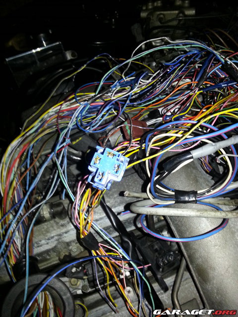

I övrigt så saknades relät som startar boxen:
https://www1.garaget.org/gallery/images/169/168648/168648-389e6383c20e4c7fc9edf34f62f014b3.jpg
Men har hittat på en som hade ett liggandes så det är på väg.

på s13 går iaf en gul/vit från oljetryck som ska in på 8 - E202 och den andra verkar bara gå till jord, konstigt att den är blå ist för svart.. ? Dåligt med "el dokument" för nedre härvan. Man den blå går ju in i en dosa som sen går vidare mot l ecu om ja inte minns fel så får väl följa den dit bara och se vad den gå ihop med, så det är nog inget problem.
Ang sladdarna från generatorn så var det relativt enkelt, på s13 är den r/w och ska in på 7 -E202 och det var ju samma färg på min härva.
Och då är det den gröna som är alternator live och ska in på 13 E204 (som sen kommer gå ihop med 203 på andra sidan kontakten, så ja va inte helt ute å cyklade ; )
Så jag ska väl bara dubbelkolla den blå så borde nedre härvan va klar smile
Någon som vet vilken av speedo som är + eller - ? grå/röd eller gul?
Får väl ta och mäta upp de sen annars, ska ju ändå in konvertering på både hastighet och varv för att dom ska funka.
EDIT: blå går till orginalmätaren för oljetryck, som folk inte direkt brukar va nöjda med, så den skiter vi bara i
         På speedo ska gul vara +

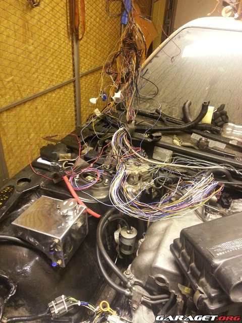

Händer lite iaf, har skarvat och måttat in det mesta med elen klar, så snart slipper ni mer tråkiga update om det wink
(Fan va tid de tar...)
Tog hela lambda sladden från s13 härvan, den som satt va för kort.
Sen tog jag även en lång isolerad till LMM.
(Eftersom härven går in på motsatt sida på skyline så blir ju allt på denna sida för kort, och allt annat för långt...)
https://www1.garaget.org/gallery/images/169/168648/168648-905761e61afabf911c3a1407f7a291a7.jpg
Nedre härvan klarkopplad, väntar med att linda in den i slang och sånt förrän jag vet att de funkar.
https://www1.garaget.org/gallery/images/169/168648/168648-e38cf9bc91e2bf5278e2803b9898f2c1.jpg
https://www1.garaget.org/gallery/images/169/168648/168648-bd0c144c9359fe48c85dfe2b0b43c4b8.jpg
Några skarvningar kvar sen borde man våga koppla på batteriet och börja testa lite (=

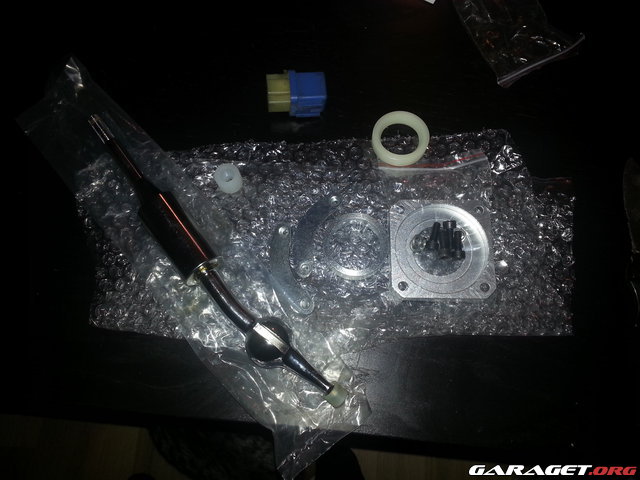

Fick hem min short-shift:
(Även fått relä till styrboxen, fick va med på ett hörn)
https://www1.garaget.org/gallery/images/169/168648/168648-73df1a8fea0d246a051d898a89ec5256.jpg
Sen har jag fått tag i en som ska fixa min kardan, känns skönt att veta att den är ballanserad och ordentligt gjord.
Sen ska jag snart lägga en beställning(igen)på lite grejer från JapTuning, shims till diffen, nya packboxar och lite stålomspunna konverteringsslangar till z32 bromsarna!! smile

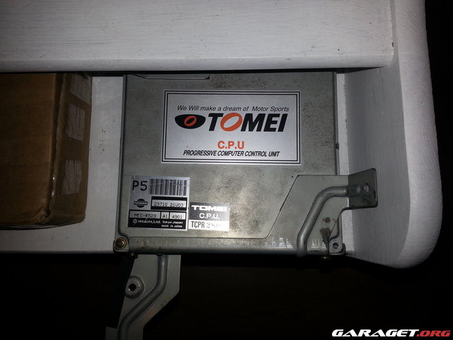

Sen "råkade" jag köpa en Tomei box
https://www1.garaget.org/gallery/images/169/168648/168648-11bebcdea875ef98270839cf279b6eae.jpg
Ska ge ungefär 320-330 @0,85 bar. Är ju lite mer än original iaf smile
(Lär givetvis monter FMIC)
Ska köra på org boxen till en början.

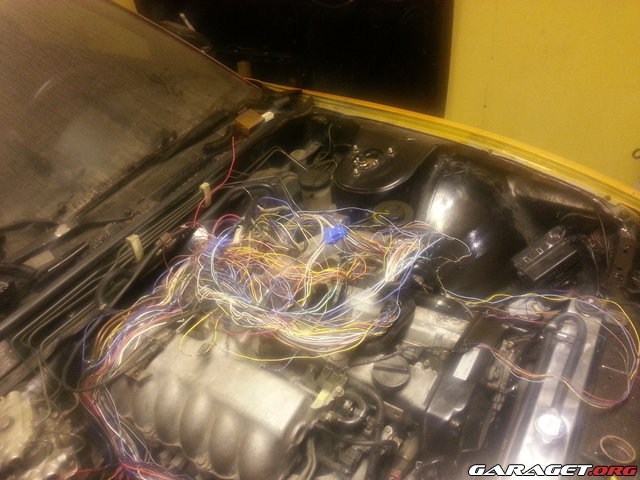

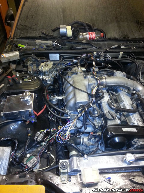

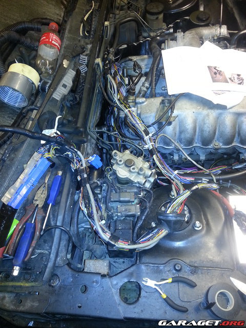

Elen är väl klarkopplad vad det gäller kabelhärvan. Ska bara lindas sen när ja vet att det funkar.
https://www1.garaget.org/gallery/images/169/168648/168648-6dcb2e2b8316f7a55921d1f792691498.jpg
Dragit igenom den genom torpeden:
https://www1.garaget.org/gallery/images/169/168648/168648-29c4e91ac05fd99681dd0765410f79df.jpg
Så jäkla trångt, rivit sönder hela armarna haha.

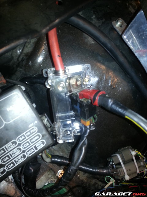

Vart lite besviken när jag insåg att jag inte hade grejer för att koppla på plusskabeln. Batteriet sitter ju i bagaget så har ju en sladd som e framdragen, men hade ingen kabelsko till den. Så ska handla det och en säkringsdosa sen borde det gå att vrida på nyckeln å se vad som händer!
Sen har jag gjort lite småpill, dragit slangar till servokylen, gjort rent ic-rör, mm

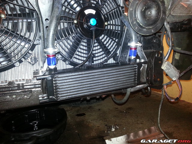

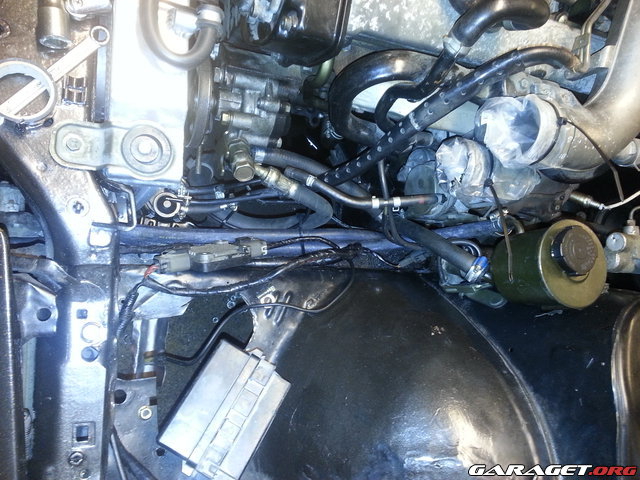

Tog ett par kort på servokylen också, som är inkopplad, uppfylld å klar:
https://www1.garaget.org/gallery/images/169/168648/168648-22be3e3b2ff91cf765a475b72fa8f3ce.jpg
https://www1.garaget.org/gallery/images/169/168648/168648-2d7300c6f46da534c3ffcc083c39d630.jpg
Så nu ska ja väl vänta på att kardanen blir klar, sen ska ja hämta en oljekyl samtidigt. Sen borde vi kunna få till en uppstart, om det inte är nå jätteknas med soppasystemet, men vet inte vad de skulle kunna va... Borde va lugnt.
