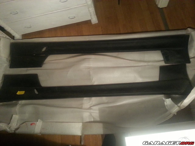

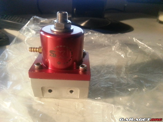

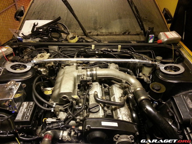

Lite smått å gott trillat in!
Kjolar (=
https://www1.garaget.org/gallery/images/169/168648/168648-283c84f22dba2a53f1f8347cc336c7a8.jpg

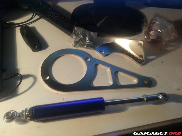

SX performance ställbar linjär btr
https://www1.garaget.org/gallery/images/169/168648/168648-9046ab26b0a70ffc1a8b8453fddf8bd6.jpg
https://www1.garaget.org/gallery/images/169/168648/168648-826fecf0ad7208f318d94d1dd71262cf.jpg
Och en motordämpare
https://www1.garaget.org/gallery/images/169/168648/168648-6483b77410b057de419f3f1d97e0f83f.jpg
Kommer borras så den passar fjädertornen, sen kommer den även lackas i annan färg än blå.
Om någon undrar så är den till skyline r32 och enl mina mätningar ska den precis passa, det återstår att visa sig!

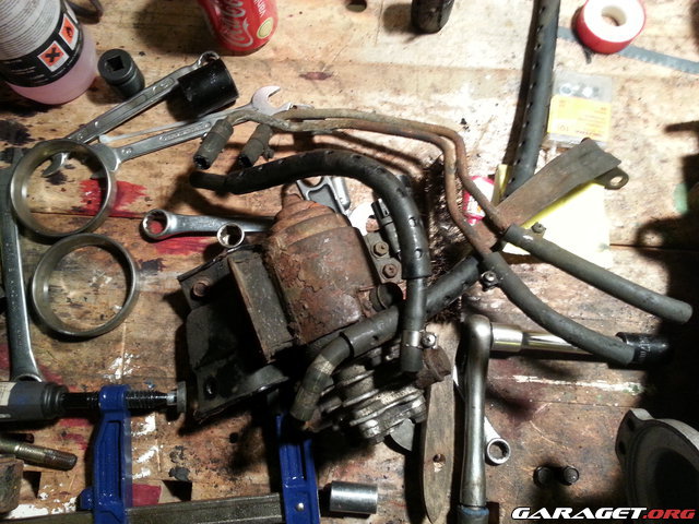

Trillar in lite smått å gott:
Lite gummi att bränna
https://www1.garaget.org/gallery/images/169/168648/168648-75e3078c0b29d5fe0e3ae983925549da.jpg

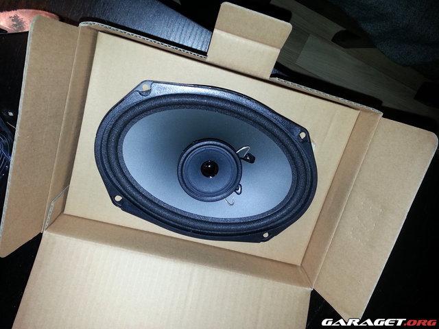

Sen lite ljud, finns ju faktiskt gånger det är trevligt
https://www1.garaget.org/gallery/images/169/168648/168648-6be4ff442932bb556a183e19373a5be9.jpg
https://www1.garaget.org/gallery/images/169/168648/168648-1ee96459c87fce3520ff09f03bf50c20.jpg
Inga värstinggrejjer men mest bara för att ha ngt. Har en ny 10" kenwood bas som åker in i skuffen när ja får ork(och tid) att bygga en låda.

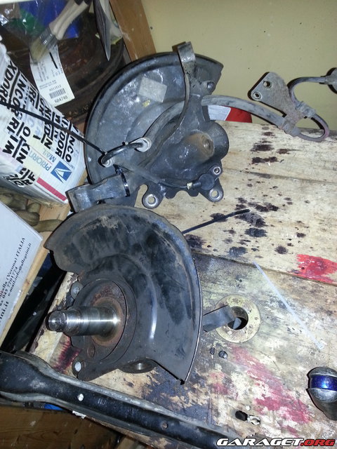

Och en uppsättning s14 spindlar så man kan skippa konverteringsspacers och köra fem bult, gäller bara att köpa nav nu.
(axeln är tjockare på s14 än s13 så därför man inte kan montera fembults nav på s13 spindlar)

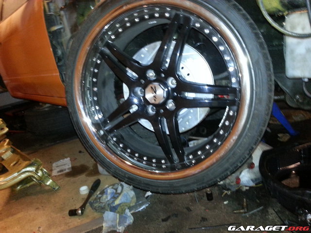

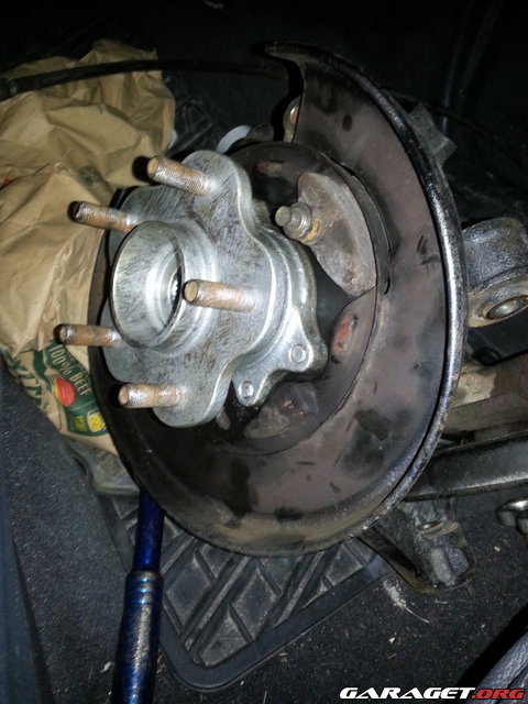

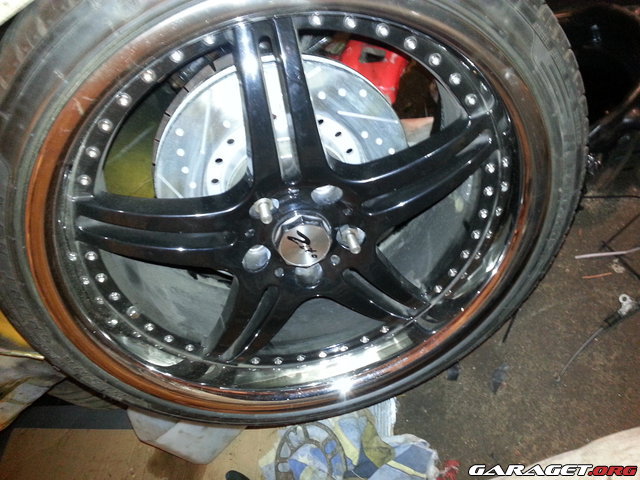

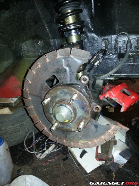

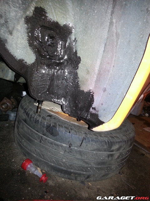

Vart ett par timmar i garaget i fredags, tänkte börja med att plocka bort dom gamla naven från spindlarna bak. Gick ju inget vidare, försökte vålda lite men dom gav sig inte.
För att höja motivationen lite så tänkte jag provmontera skivor och fälgar för att se hur det blir:
(Ska på färg på skölden sen)
https://www1.garaget.org/gallery/images/169/168648/168648-8e354ffcdd0608bda888e1951894a0f1.jpg
https://www1.garaget.org/gallery/images/169/168648/168648-401a596ed79174decdc9ffbf967588bf.jpg
https://www1.garaget.org/gallery/images/169/168648/168648-4056c63133b09a89926c47f47ff1885a.jpg
Blir nog helt ok! Hade nog inte sett nå vidare ut med 280 skivor..

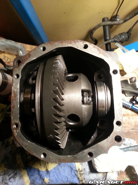

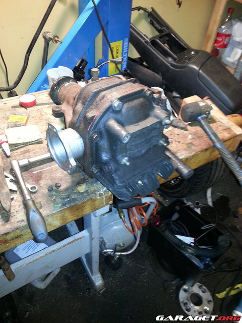

Sen började jag med diffen, har ju redan flyttat över kronhjulet från s13 klumpen till s14 klumpen så allt skulle bara monteras in i huset.
https://www1.garaget.org/gallery/images/169/168648/168648-4dd06b77260fa86c335f1d9a9bd5fef1.jpg
För säkerhets skull kontrollerade jag även att kronhjul och pinjong låg rätt i förhållande till varandra, vilket man gör genom att blanda järn-/titanoxid i olja och penslar på kronhjulet sen snurrar runt det och kollar märkena. Allt de står i verkstadsmanualen. Fick riktigt fina "märken" så allt va i sin ordning.
Gick in på colorama och undrade om dom hade järn-/titanoxid i pulverform, killen vart lite småförvirrad och undrade vad jag skulle ha det till, jag sa att han inte skulle förstå, då undrade han om jag skulle göra bomber?! Haha
(Sen förklarade jag och då höll han med om att han ändå inte förstod... tongue)
Det heter förövrigt typ rödoxid eller svartoxid och används som pigment om ni vill göra det lätt för er när ni ska handla.
Sen drog jag ihop allt, riktigt tight klump, får ta i som tusen för att kunna dra axlarna åt olika håll. Mycket tightare än min förra, och den ritade bra, så detta blir nog super!

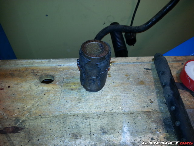

Se hade man lite flyt för en gångs skull, bussningen pajjade ju och hälften satt kvar, men efter att ha dränkt den i wd så lossnade den faktiskt rätt enkelt
https://www1.garaget.org/gallery/images/169/168648/168648-c9787d81c8503c14a37761926b6b8974.jpg

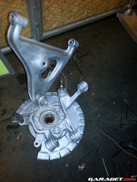

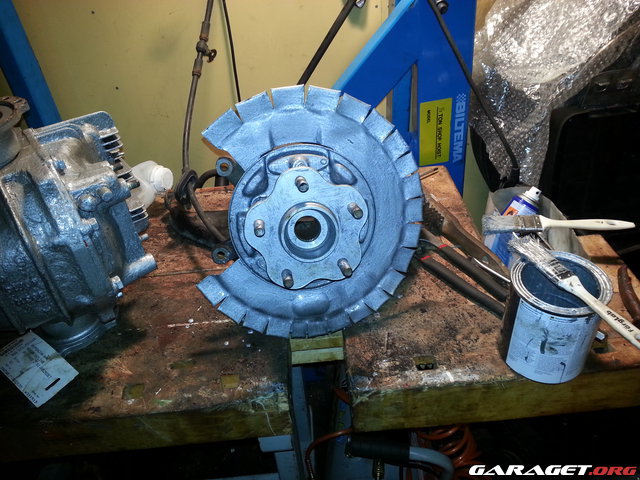

Sen var jag förbi en polare idag med spindlarna och drog fast dom i ett ordentligt skruvstäd och då gick det att knacka ur dom gamla naven smile
Så monterade i dom nya, ska lacka hela spindlarna sen, ska även göra rent anläggningsytan från färg.
https://www1.garaget.org/gallery/images/169/168648/168648-fa3ed635bf75235f2a4f1559d9a5c84f.jpg
Så nu ska väl allting målas och sättas ihop, är tyvärr lite kallt i mitt garage,ska vara minst 8+ för hammarlacken hmm

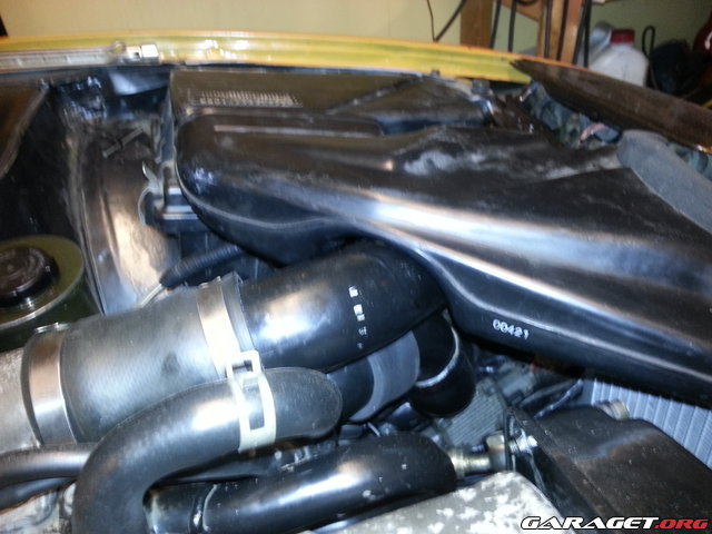

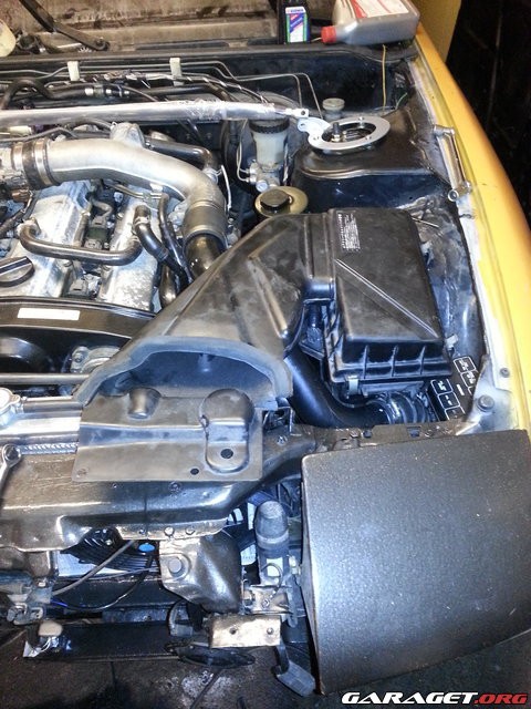

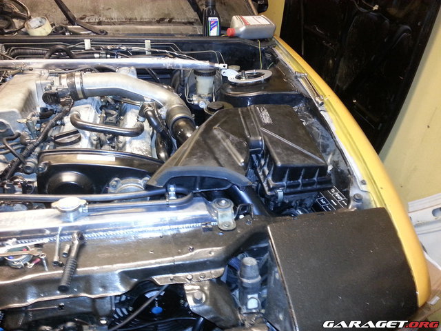

Fick tag i ett insugsrör, passade ju inte riktigt, va för långt:
https://www1.garaget.org/gallery/images/169/168648/168648-b4aa721430ec983e64ef1864e66de781.jpg
Men efter att ha kapat till de lite grann så satt det helt ok (:
https://www1.garaget.org/gallery/images/169/168648/168648-3d9a59043f12567a38ab9056b2463a1f.jpg
satt bra i förhållande till tryckrör också:
https://www1.garaget.org/gallery/images/169/168648/168648-f525c8f02dced21fc6de7d22de796bd8.jpg

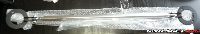

Sen fick jag hem ett fjäderbensstag till bak, någon som kan se felet på denna bilden?
https://www1.garaget.org/gallery/images/169/168648/168648-19e4f92c9d1daba9613cd22a35f7ad08.jpg
Det är två högerfästen så blir lite svårt att montera ... Skickat mail så hoppas dom ordnar med detta.

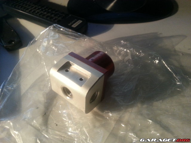

Sen tänkte jag kolla med er vad ni tycker jag ska köra för laddtrycksstyrning, står nog mellan "Greddy Profec-B Spec 2" och "blitz dual sbc spec r"?
Båda är ju bra grejer och har i princip samma funktioner, läst en del om båda men kan inte riktigt välja! Har ni några erfarenheter att dela?

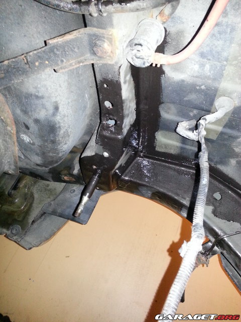

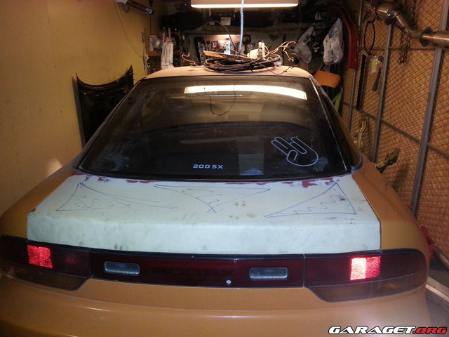

https://www1.garaget.org/gallery/images/169/168648/168648-c81babbb28f425ff959e282e14475cc1.jpg
Bakvagnen var slarvigt gjord så fick borsta/slipa om en hel del, fick lite dåligt om färg så blev att jag bara måla där de behövdes. Inte så snyggt kanske men kommer ju inte synas, det blev bra iaf.
https://www1.garaget.org/gallery/images/169/168648/168648-5007788a08d00aacee64a19190382411.jpg
Hjulhus
https://www1.garaget.org/gallery/images/169/168648/168648-c5e9570e789ef7aa30b6b4480e34827e.jpg
Sen fixade jag lite under, smidigt när bakvagnen va borta.
Gjorde massa mer, men rätt tråkigt så visar bara ett kort, svårt att ta kort där under dessutom.
