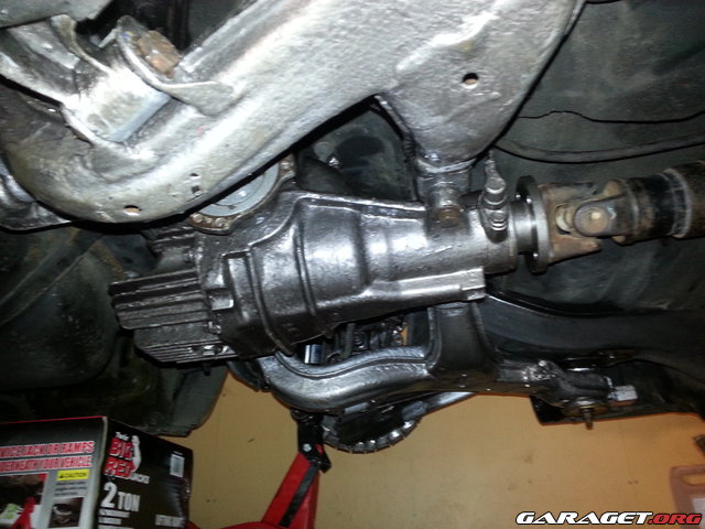

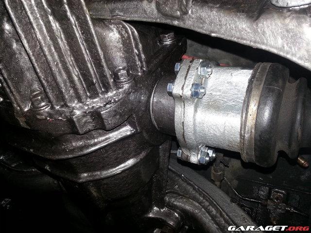

Blev lite gjort i helgen

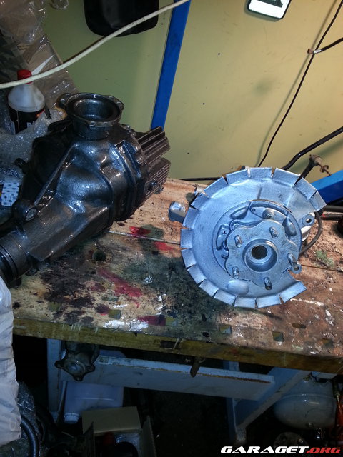

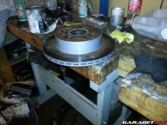

Först ett lager till på allt, körde typ 50/50 med silver å svart, främst för att det blir snyggt, men sen blir det lätt att missa något om man kör samma färg.

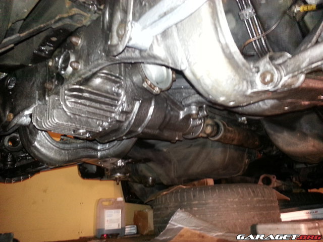

Diffen klar
https://www1.garaget.org/gallery/images/169/168648/168648-fd4058a6e9dd12fa4a876bee76c3fc17.jpg

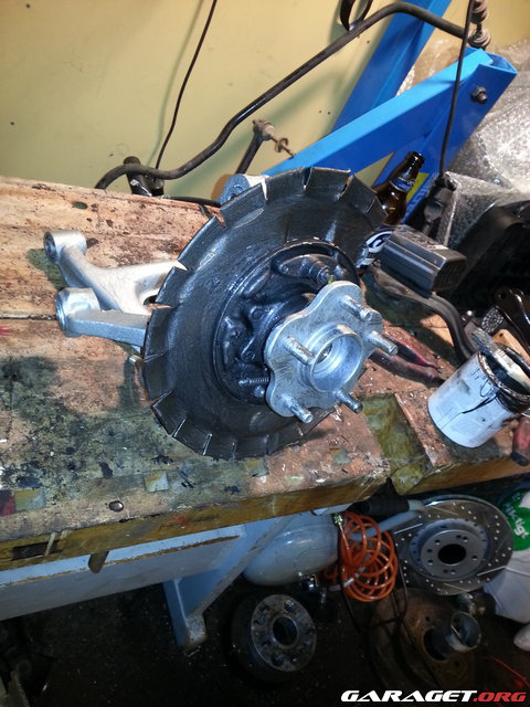

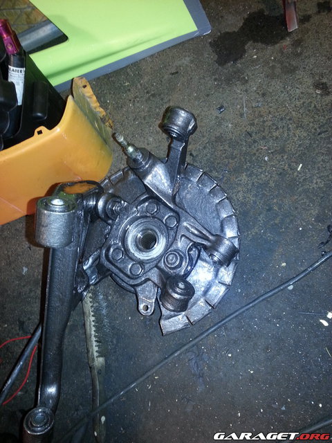

"Spindel"
https://www1.garaget.org/gallery/images/169/168648/168648-b851d93dec59883abc8c4cc76398afcc.jpg
https://www1.garaget.org/gallery/images/169/168648/168648-5abb7b1912a9d2b065ac376cb3fd180c.jpg

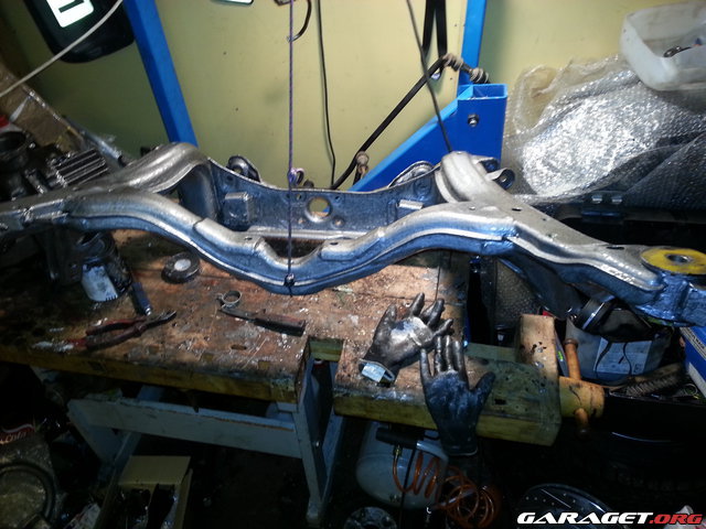

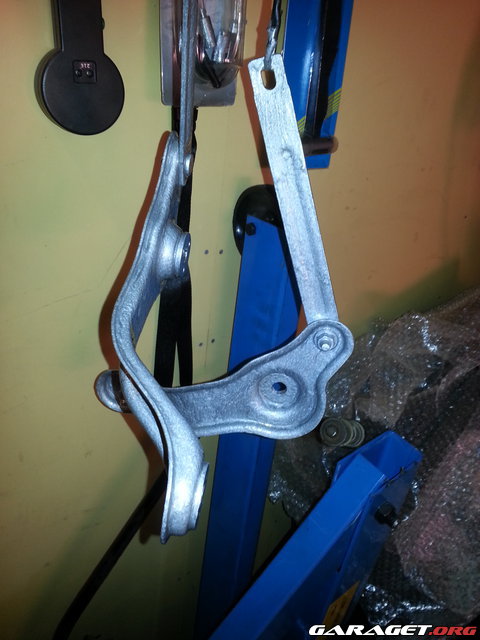

Bakvagn, blev hela denna gång wink
https://www1.garaget.org/gallery/images/169/168648/168648-f37728ff311d0a3e0d71a8e1e14380ce.jpg

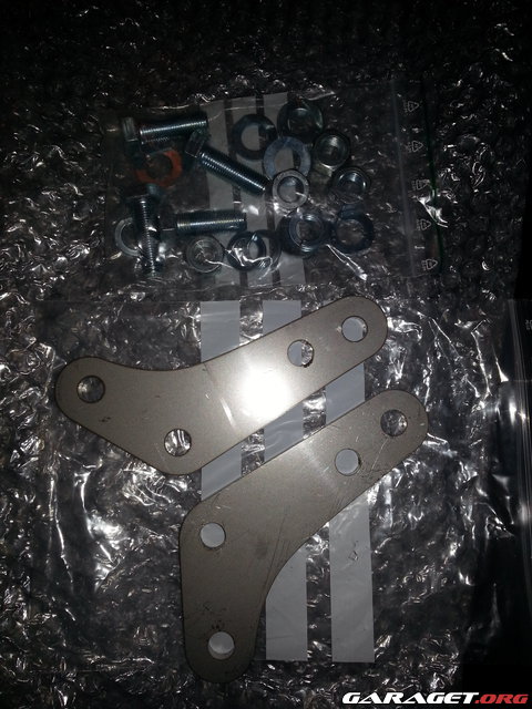

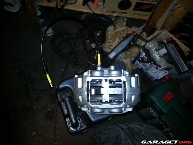

Fått hem lite godis från JapTuning
Stålomspunna konverteringslangar
https://www1.garaget.org/gallery/images/169/168648/168648-a57429c6614730318e6ee338ba0bcf1b.jpg
Adaptrar till 4-kolvs-oken med 300gt 315mm skivor
https://www1.garaget.org/gallery/images/169/168648/168648-254256f3b52eb68ca127641e3b8ca385.jpg

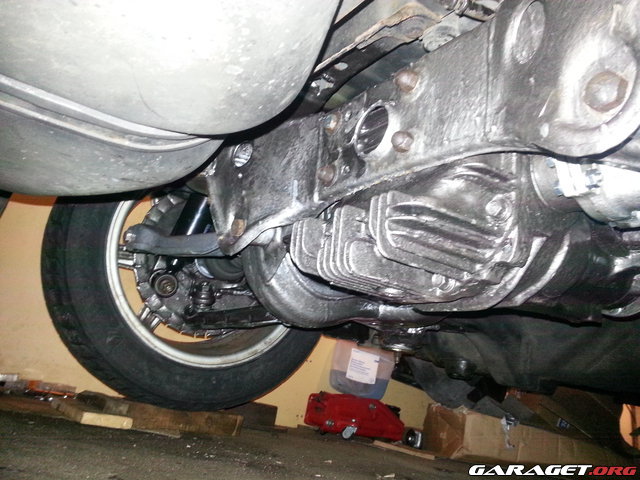

Sen började jag med att montera bromsbackarna, rena rama rocket-science, va ju omöjligt att komma på hur det hade suttit. Så fick kika i verkstadsmanualen, då gick det lite bättre!
Sen vare upp med bakvagn, sen diffen.
Sen bäörjade jag med höger sida, gick fint
https://www1.garaget.org/gallery/images/169/168648/168648-220b6786d4d5278659e49c2c500dc69a.jpg
Ska på rostskyddsmassa i hjulhuset sen.
Sen äre lite sull med färg å så som ska snyggas till.
https://www1.garaget.org/gallery/images/169/168648/168648-6e96a5d7810e5a87de42e27e8d021160.jpg
Kardan på plats å handbroms inkopplat smile
https://www1.garaget.org/gallery/images/169/168648/168648-0acba25995b758d79a797ab0d89036b7.jpg

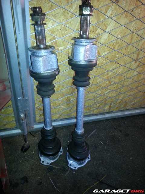

Sen hann jag måla drivaxlarna som ska på nästa gång

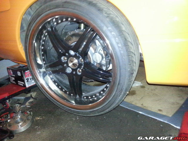

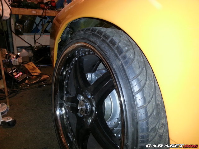

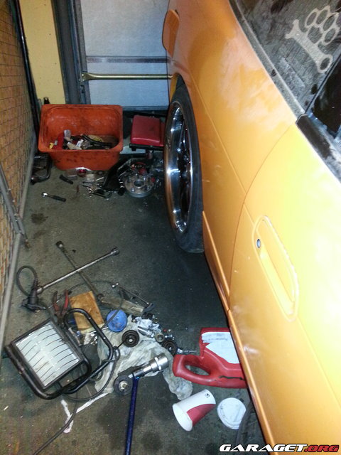

monterat drivaxlar och dragit fast det sista, så nu är allt på bakvagnen fixat utom bromsrör,belägg och krängaren.
https://www1.garaget.org/gallery/images/169/168648/168648-d56a2985e174ee5f8b0dee759eb22293.jpg

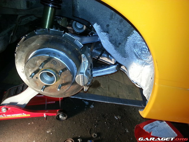

Inte jättenöjd med att bromssköldeN syns, borde kanske kapa bort de som sticker ut, vad tycker ni?
Fälgarna sitter fint i bredd iaf! Lär dock valsa in kanten eller köra lite camber, har ju stag liggandes men är org monterat pga avv jag saknar ett par distanser till camberstagen.
https://www1.garaget.org/gallery/images/169/168648/168648-e107941481bf3e73fcdf7ee2178e0ee4.jpg
Lite nya bultar
https://www1.garaget.org/gallery/images/169/168648/168648-43da1448ba2dfafa866ccf71c71c3bb6.jpg
https://www1.garaget.org/gallery/images/169/168648/168648-d776f34bfe7d2c234d7a51c54a505f37.jpg
Nu står baken på backen för första gången på länge iaf! smile
Står på busfälgar, lär ändå bli dom som ska på sen, om ni förstår vad jag menar wink

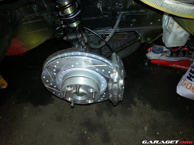

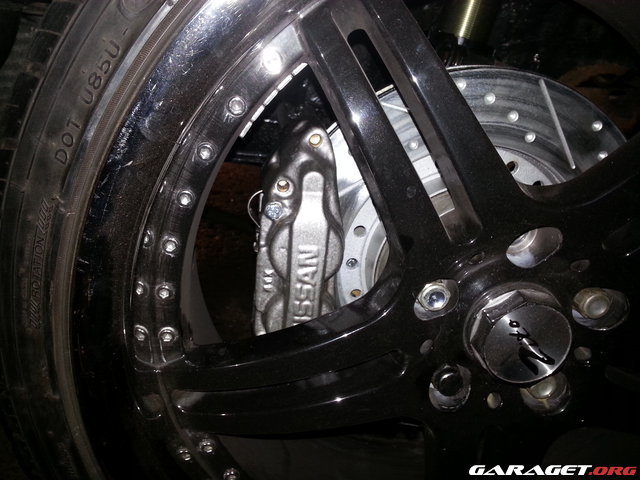

Så det som gjorde var att montera bromsarna fram
https://www1.garaget.org/gallery/images/169/168648/168648-118262135074a57959a7a70dc0637619.jpg
https://www1.garaget.org/gallery/images/169/168648/168648-b05578d8377900b7d3ae68dde796698f.jpg
Men sen va ja så slut så orkade inte fixa med bromsrören så blev att ja monterade på fälgarna, släppte ner den på backen och sen körde ut bilen och bara använde handbroms smile
https://www1.garaget.org/gallery/images/169/168648/168648-a102def6141d1d1a123d02a47c502616.jpg

awesome! fan va snygg den blir med fälgar å allt! (Y)!!
Tackar! Ja fälgarna sitter som ett smäck! Ligger dock klistrade mot skärmkanten haha

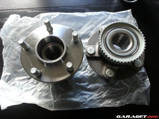

men har beslutat att byta till s14 spindlarna så har beställt nav till dom, och har ett par spacers på ingång som är smalare, så då kommer dom ligga bra sen smile Sen ska den inte vara riktigt så låg fram som den är nu, är verkligen i lägsta laget. (lite svårt att se på kort kanske när de inte är front på)

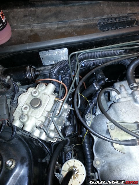

Började med att dra nytt bromsrör framifrån, bökigt och jäkligt var det, men blev väl bra tillslut. Inga kort undertill så ni får överleva med detta:
https://www1.garaget.org/gallery/images/169/168648/168648-80dca7ad4a7ec258392287efa85d47e0.jpg

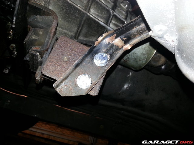

Satte fast avgassystemet igen och gjorde ett litet fäste mellan växellådan och uppe på katalysatorn, tveksamt att de hjälper så mkt men får duga så länge:

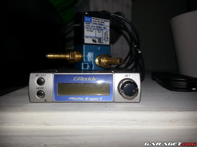

Sen har ja fått lite prylar, greddy med mac ventil ( :
https://www1.garaget.org/gallery/images/169/168648/168648-8adb3e9574dff6c4067486e2e39d7a94.jpg

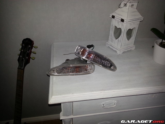

och ett par klarglasblinkers:
https://www1.garaget.org/gallery/images/169/168648/168648-9264b0e5889cc6d01e864d5fe31ab9ec.jpg

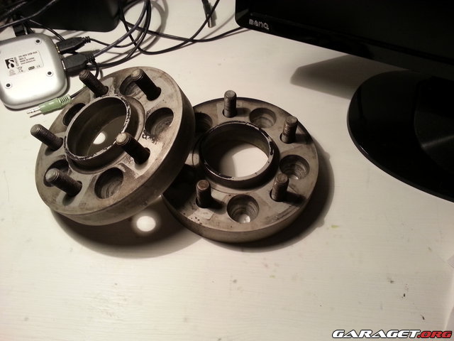

Fått hem mina framnav ( =
https://www1.garaget.org/gallery/images/169/168648/168648-c04e6f85bf199ff78ce96dfcce81ef69.jpg
H&R 25mm spacers
https://www1.garaget.org/gallery/images/169/168648/168648-0f4b1d967addb0a27352a74a49c2a986.jpg
Och borde få mina brickor och bultar till naven från japtuning imorgon, sen har jag allt till att konvertera fram!
Krängningshämmaren fram från whiteline är fortfarande restad och verkar inte komma i lager än på ett tag, så hittade på en återförsäljare i Australien som hade i lager så blev att beställa därifrån! Blir ju inte billigt men va f*n, bilen lär ju bli klar!
