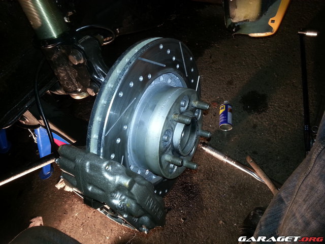

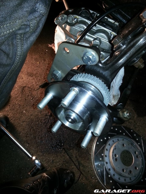

Fått klar bromssystemet,
monterade nipplar (M10*1 36mm lång)
Sen luftat systemet enligt konstens alla regler
Sen ställde jag in alla coils, ställer den rätt högt till en början. Blir lite lägre sen ; )
Monterade fjäderbensstaget bak
Rostmålat diverse balkar osv
Skruvade fast bakluckan (den var bara ditlagd tidigare)
Sen tänkte jag och min polare åka en lite sväng på parkeringen och prova bromsarna, hann åka tre hela meter innan polisen körde ut framför mig från ingenstans! Dom stannade bredvid oss och tittade på oss ett tag, sen åkte dom tillbaks där dom kom ifrån, wtf liksom.
Blev tyvärr inte mkt till kort, men desto mer nästa gång, här har ni ngt att kika på iaf:

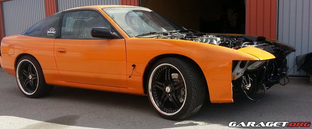

https://www1.garaget.org/gallery/images/169/168648/168648-8789bc615fce7da3a7b204e8ad86f7b2.jpg
Riktigt nöjd med fälgarna faktiskt, blir nog bra de där ( =

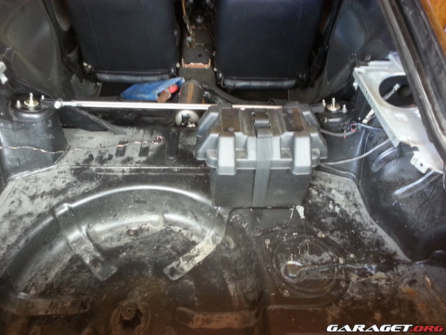

Monterat batteriet och tagit en lite längre provtur mellan garagen.
Gick ju sådär...
När man släpper upp kopplingen och smyger iväg går det bra, men precis innan man kopplar ur helt så typ skakar och klonkar det och lådan rör på sig en hel del, men när man har kopplat ur helt så går den fint. Antar att växellådskudden är kass, något annat som ni tror det kan vara? Inget som kan orsakas på grund av att kopplingen är ny?
Tar nog å beställer en nismo kudde och ser om de blir bättre, har även ett par nya hardrace motorkuddar som åker på. Då vet man iaf att allt e nytt sen!
Så det går väl egentligen som vanligt, två steg fram och ett steg bak ; )

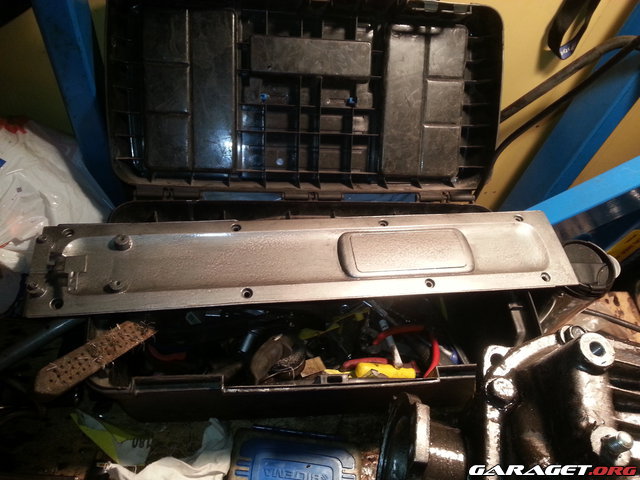

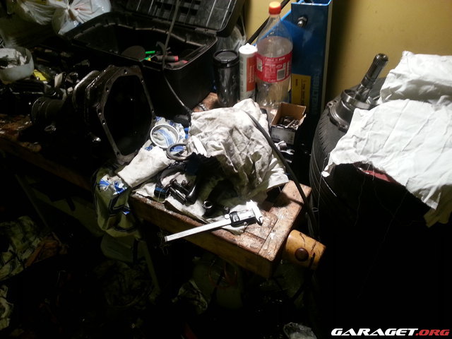

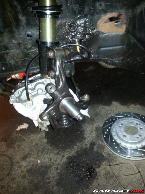

En liten lägesuppdatering!

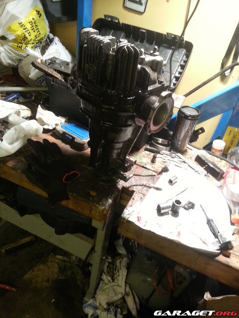

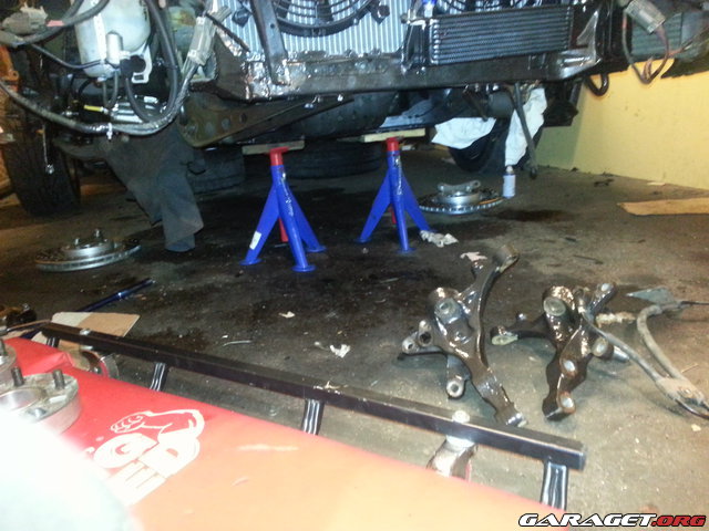

När jag monterade ihop diffen så var det ett minimalt glapp mellan kronhjul och pinjong, men eftersom anläggningsytan var bra, enl verkstadsmanualen, och med tanke på att shims kostar nästan 600(för två) så monterade jag ju ihop den och tänkte testa. Men under provkörningen så märkte jag att det även lät lite från diffen när man släppte på och av med gasen.
Så eftersom jag ändå väntar på grejjer beslutade jag att riva diffen och beställa nya shims och flytta den lite närmare pinjongen. Hoppas bara att de blir bra nu!
https://www1.garaget.org/gallery/images/169/168648/168648-3b1d174c87add57a9671d942cedc21c6.jpg

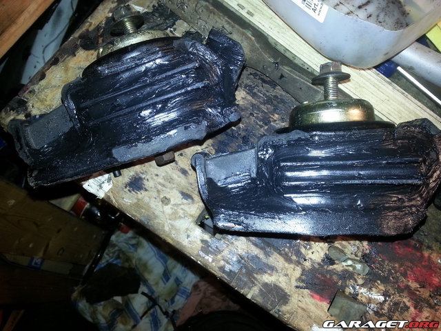

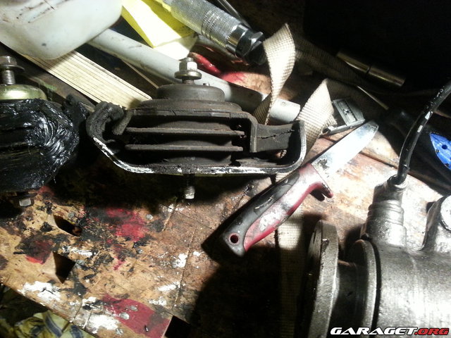

Sen ska jag ju på med nya hardrace kuddar, men först ska dom givetvis fyllas med sikkaflex(finns på clas ohlson), så dom blir ännu bättre ; )
Urspruningligen ser dom ju ut som original, fast givetvis hårdare, men finns ju massa hålrum som man kan fylla upp så dom blir ännu hårdare/absorberar mer vibrationer.
hur en original ser ut, för att ni ska se vilka hålrum ja pratar om:
https://www1.garaget.org/gallery/images/169/168648/168648-96a91a9ac23acc6232fe98775e4e6591.jpg
Och hardrace kuddarna fyllda och "fina":
https://www1.garaget.org/gallery/images/169/168648/168648-82d11fcd665d7a29ac1098b08f37a537.jpg

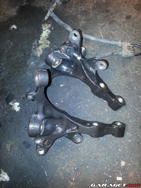

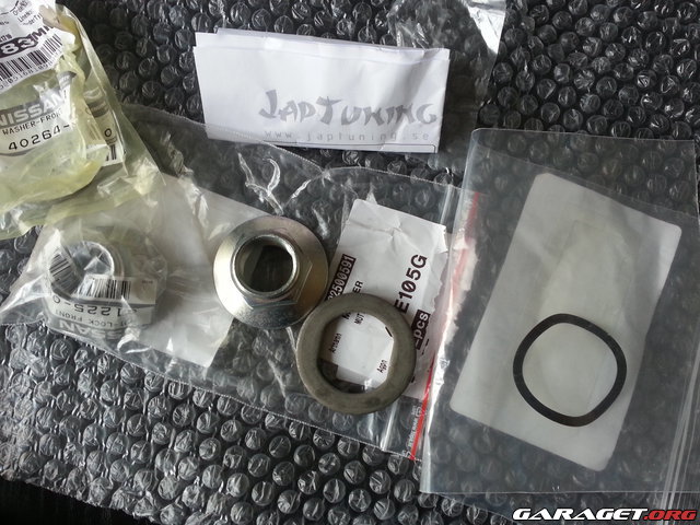

Sen har jag fått brickor och muttrar till s14 spindlarna från JapTuning, ångrar inte en sekund att jag ingick sponsringsavtal med dom, riktigt bra är dom, kan ta hem i princip vad som helst som man behöver ! big_smile
(fattades även en fjäderbricka till lådan som dom tog hem, till höger i bild)
https://www1.garaget.org/gallery/images/169/168648/168648-ce142b91596415306fa8f53c640ca417.jpg

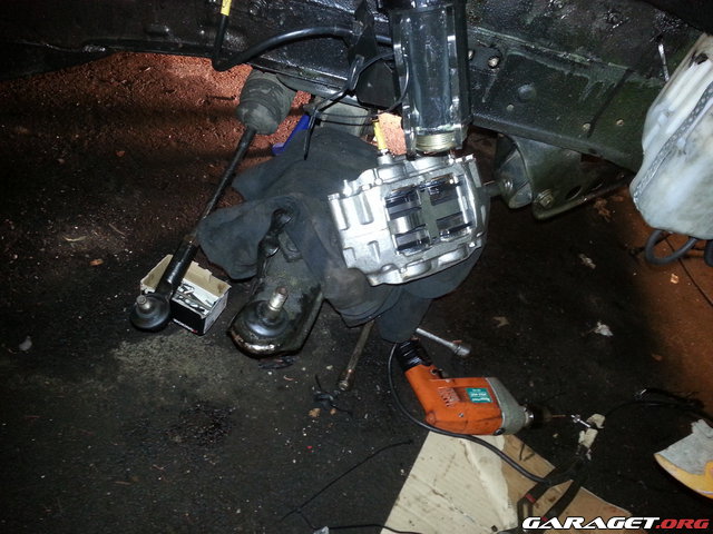

Lackade s14 spindlar
https://www1.garaget.org/gallery/images/169/168648/168648-eb5f244390f45abe682569483156aa7e.jpg
Sen började jag riva bort dom gamla s13 spindlarna, dock satt dom som fan i spindelleden och styrleden så dränkte dom i WD40 och sen blir det att ge sig på med släggan nästa gång!
Så nu är bilen återigen en pallbocks-racer ; )
https://www1.garaget.org/gallery/images/169/168648/168648-35ada5a3320befb2b2e3c3328b5a7c3a.jpg

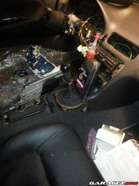

Skruvat fast shortshiften å de, även börjat kika på hur ja ska koppla in DD omvandlarna
https://www1.garaget.org/gallery/images/169/168648/168648-d27fe225fe9dc07b2c1b8800df1f662d.jpg

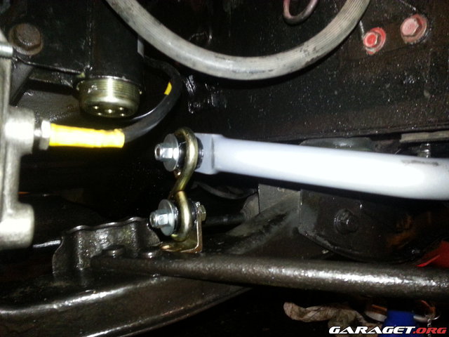

Diffen ihop, vart mkt tightare, ett litet minimalt glapp fortfarande men tror och hoppas att det inte ska göra ngt, tror inte de. När ja hällde i olja så kändes de typ inte alls.
jag ökade från 2,2 till 2,3mm på shimsen om ngn undrar(och drog av från 2,15 till 2,05 på andra sidan) skulle nog ökat till 2,35 egentligen, men enl en kille jag snackat med som gjort liknande sa att det skulle räcka att öka med max 0,1 ... men men. Hoppas det funkar iaf.
https://www1.garaget.org/gallery/images/169/168648/168648-4755617fbd8cca0355761f55da3cd2bd.jpg

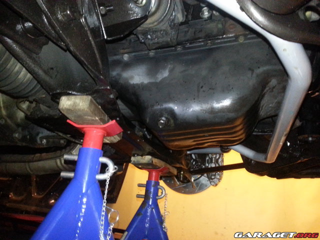

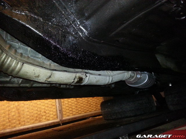

Krängaren på, även rostmålat å hållt på...
https://www1.garaget.org/gallery/images/169/168648/168648-64b46dd9a37366a5c282bd31721b6b8b.jpg
Nu är de bra med plats mellan tråget och krängaren smile
(låg emot med original)
https://www1.garaget.org/gallery/images/169/168648/168648-fce57130ee504cbcd9cefb85d2f55e95.jpg
Kapat bort rost och målat, blir att sätta en liten plåt där sen

Sen ska dd omvandlarna dit, tror ja kopplar dom vid F1 kontakten, verkar enklast, står även vilka sladdar det är i konverteringsmanualen.
Sen provkörning för att se hur det blivit....

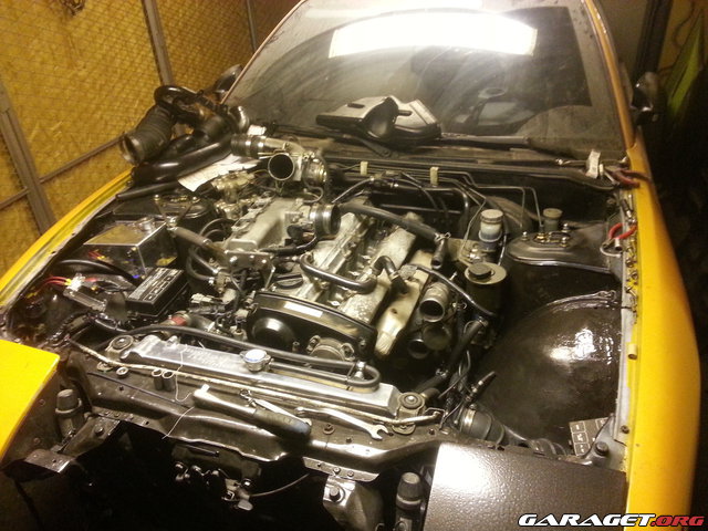

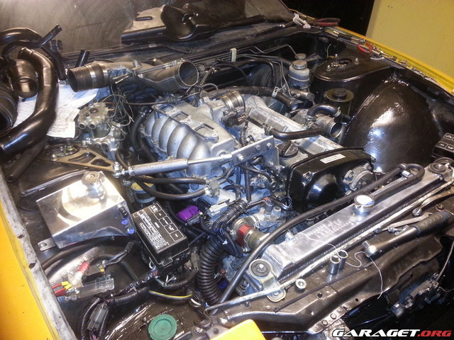

593 Inlägg
19 april 2015
#177

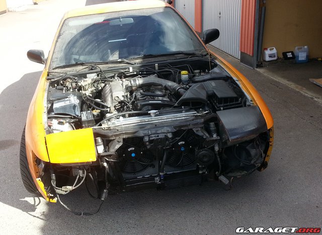

En liten skriftlig uppdatering, blev tyv inga bilder.

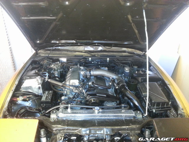

Huven är på, fick kapa bort lite i mitten för att de skulle passa.
Gjorde om fästet till motordämparen, blev riktigt bra och precis när ja skulle borra sista hålet gick borren av och satte den rätt in i tummen, genom nagel och allt, så där tog den dagen slut.... sad
Fortsatte nästa dag iaf och gjorde klart allt under huven, börjar se riktigt bra ut! smile
Sen gjorde jag ett beslut att byta spindellederna fram, främst för att gummit på den ena va kasst, sen är koningen olika på s13 och s14 spindlarna, så dom kommer lite högre och man kan inte använda låssprinten.
Så beställde ett par till s14, dom ska ha samma mått och passa i bärarmen. Men icke då, finns tydligen olika varianter en som är 39,5 och en som är ~41mm och dom ja fick hem var 39,5.... så dom ska lämnas tillbaka och så beställer jag nog från APEX så blir de rätt.
Sen monterades diffen tillbaka gick smärtfritt trots att avgasröret satt kvar(=
Sen tänkte jag ge mig på DD omvandlarna, allting kopplades in och gick smidigt så långt. Men sen började de strula.
En av knapparna på DD för hastighet funkade inte, så den lär reklameras.
Och varvmätaren är död, så blir att felsöka.
Och sen verkar motorn läcka från vattenpumpen, antar att packningarna torkat efterosm den stått utan vätska ett tag. Den läcker dock inte när den är varm så kommer nog köra så i år. Så blir det att byta pump och allt sen när man väl håller på.
Så, så ligger det till....

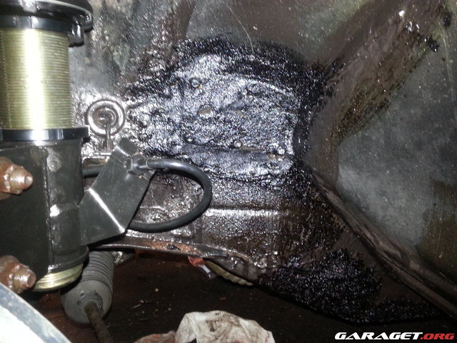

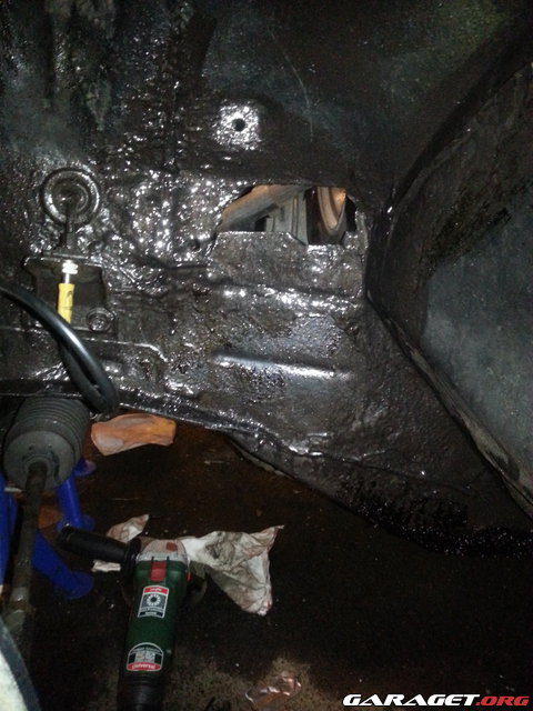

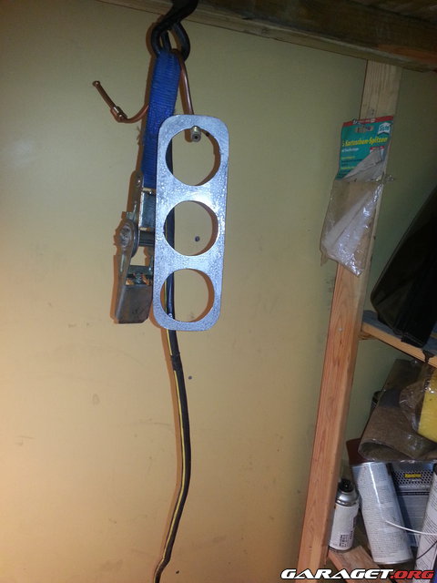

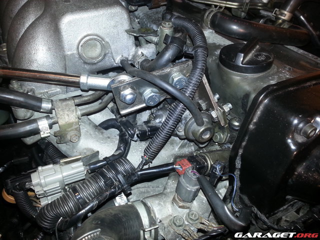

Har man ingen tillgång till svets får man göra de bästa av de:
https://www1.garaget.org/gallery/images/169/168648/168648-90d9f9a3c90ff1db6e9280ee4a9ae999.jpg
Nya fästet:
https://www1.garaget.org/gallery/images/169/168648/168648-33cdd59a5dce3371729d7147d81ba162.jpg
Överblick(:
https://www1.garaget.org/gallery/images/169/168648/168648-2ebe01be083b78d97643b90469e5429e.jpg
