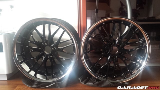

Då var äntligen fälgarna komna! big_smile Jag är fruktansvärt nöjd, det kommer att bli dösnyggt på bilen. Jag köpte fälgarna från WheelShop, servicen kan man ju ifrågasätta lite, men fälgarna kom fram till slut och jag är jätte nöjd. Givetvis blev det ett besök hos däckverkstaden idag för att få på däck också, så allt är klart för montering på bilen. I dagarna ska jag ut med killarna från DownToEarth Malmö och få lite fina foton på Supran. Det pratas om eld som bakgrund, ska bli spännande att se... Det blir i alla fall premiär för fälgarna på bilen. Spännande!
https://www1.garaget.org/gallery/images/189/188028/188028-4383661d562d70911ca9be6c636adbb9.jpg
Barracuda Voltec, 19"... Mumma
https://www1.garaget.org/gallery/images/189/188028/188028-021d24f03e268b00ae52c31f8a61f869.jpg
Barracuda Voltec.

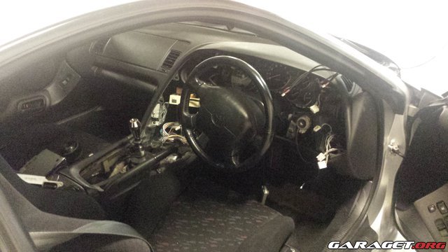

Jag har även tagit ut panelerna då det satt Biltemas "kolfiber" i den, det mesta hade släppt och såg inte allt för vackert ut. Nu är allt ute och väven är av. Jag ska till ett företag imorgon som ska kolla på delarna för att ge en prisidé om vad det skulle kosta att gjuta helt nya i äkta kolfiber. Vi får se vad priset blir, tycker jag inte att det blir värt det så överväger jag att testa Hydrodips doppkitt... det verkar vara en enkel och snygg lösning annars.
https://www1.garaget.org/gallery/images/189/188028/188028-e879662c17466ab5bc256f80c7ae9f7a.jpg
Panelerna är ute!
Jag har också suttit och försökt planera vart jag ska ha mina mätare... och vilka mätare jag ska ha. Som det var nu så fanns det två mätare för oljetryck, två för vattentemp och två för laddtryck. Känns lite overkill att ha dubbelt, så det blir utrensning av detta... Nu väljer jag mellan att ha mätarna i A-stolpen, eller om jag ska ha under stereon... Kanske man skulle haft en stor stereo istället? Ja, detta tål att tänkas på!

Dom där fälgarna kommer sitta riktigt fint! upp med bild när dom sitter på! Eller om dom kan provmonteras så man får sig en bild!

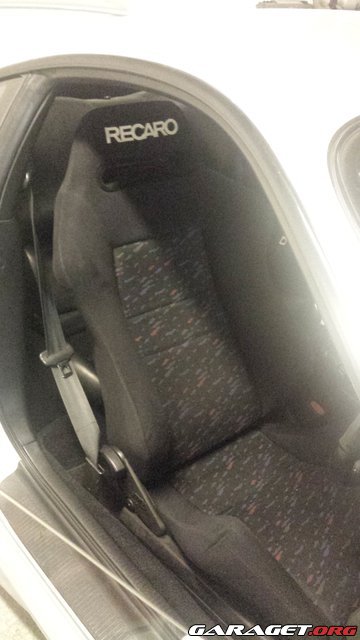

https://www1.garaget.org/gallery/images/189/188028/188028-d88e6aef061f58f8d71555c21c237888.jpg
Recarostolar. Oerhört bekväma, men sjukt fula... Svart moca ska det bli!

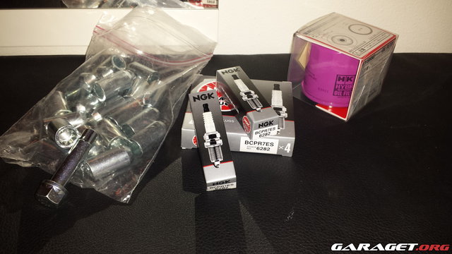

det kom också lite godis ifrån Japtuning, närmre bestämt tändstift och oljefilter. Oljefiltret blev ifrån HKS med magnet i, ska bli kul att byta ut det gamla!  Urtrampningslagret tar ytterligare två veckor,  så det bytet blir lite längre fram.
https://www1.garaget.org/gallery/images/189/188028/188028-11f3167fc71cb92f5de31bf6c7467ff3.jpg
Godis från japtuning!

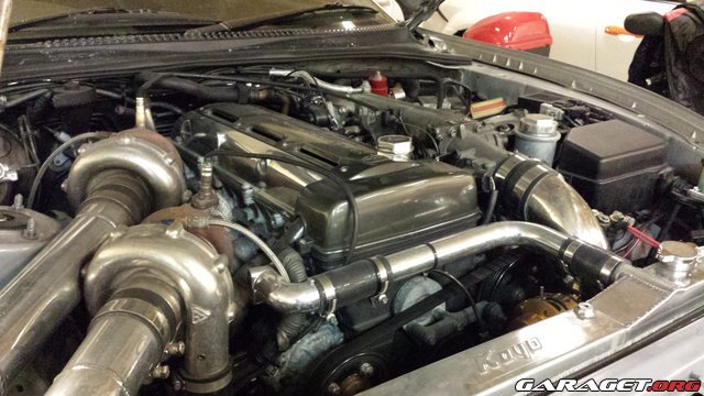

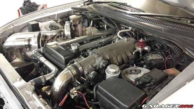

Till er som ville se motorrummet så kommer det bilder här. Det är smutsigt och det ser ganska rörigt ut, men arbetet där är ännu inte påbörjat, så det ska bli bättre! Vi får se dessa som "före-bilder".
https://www1.garaget.org/gallery/images/189/188028/188028-7b7407b878472e6f3c2d9a7978d49fbe.jpg
https://www1.garaget.org/gallery/images/189/188028/188028-ca657b7d3c0a52c7310c7582c497c851.jpg

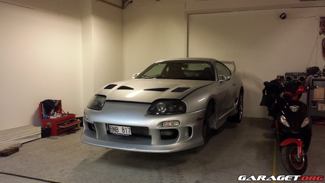

Tyvärr blir det mindre meck än jag önskar pga mycket jobb. Men pengar behövs ju så det är bara att kämpa vidare. Stolarna blev det därför överenskommet att jag ska lämna på måndag istället, så fick jag lite extra tid på mig. Vidare så är lyften på väg upp i garaget,  på tisdag ska det vara klart. Det ska bli skönt så jag kan börja med allt som ska göras undertill.
https://www1.garaget.org/gallery/images/189/188028/188028-9cec5330c902bf90541ebee775541038.jpg

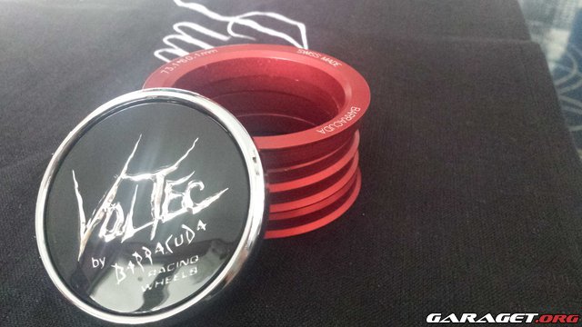

Pärlan står på pallbockar nu i alla fall, tanken var att slänga på de nya fälgarna, men de passade givetvis inte. Bak passade de som en smäck, men fram gick de inte på. Wheelshop, som jag köpte dem ifrån,  garanterade att fram skulle passa. Bak fick jag själv skriva under på att garanti inte gäller då rekommendationen var 8-9". (Jag tog 10" bak). Jag bad om att få spacers som kompensation, men nu slutade de svara mig. Deras service är under all kritik och jag råder er som letar fälgar att INTE köpa därifrån. Det har mest varit problem...
https://www1.garaget.org/gallery/images/189/188028/188028-141398e348a60396e1aaa1c6ec2f2827.jpg
I varje fall så får jag ju själv köpa spacers så jag kan prova dem ordentligt smile Det kommer bli perfekt,  det är jag säker på.

riktigt nice motor rum big_smile hoppas de löser sig med fälgarna
