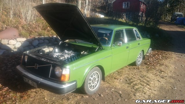

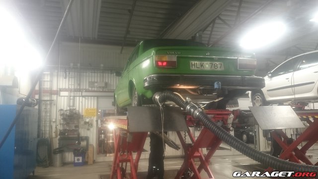

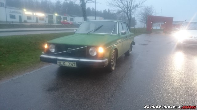

Gissa om man är glad denna fredag ?? big_smile det är jag iaf, för nu är 75an reggad med om603!! Reggningen gick helt smärtfritt utan anmärkning! känns underbart! ska se om jag kan lyckas knåpa ihop lite halvkassa bilder här.. kameralinsen är repig..

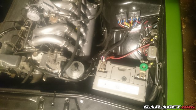

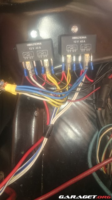

seriekopplade två 40amp relän från biltema till glöden. ser lite slingrigt ut, men funkar klockrent smile

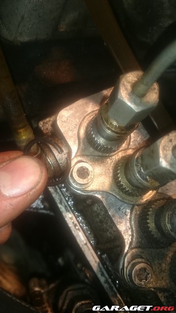

Bytte oring och kopparbricka på första spridarröret. läckte som ett såll. Men vill ju inte lägga ner mer jobb då den ändå ska till Dieselmeken sen smile

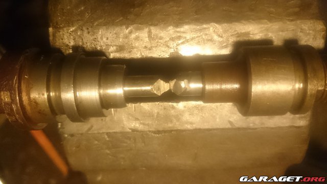

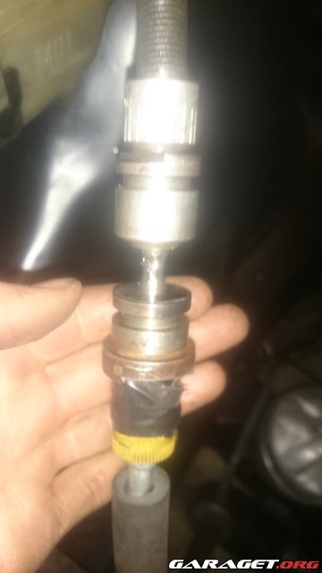

Ibland får man ha lite tur också. Skarvade ihop mercavajern med 240ins vajer. tog två stycken vajeruttag från en m46a och från m45an och svetsade ihop pinnarna. Lustigt nog så hade mercavajern samma gänga och vajerfäste !
