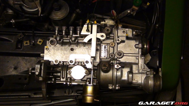

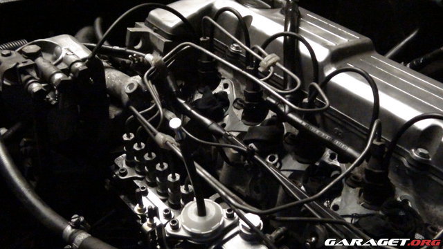

Pumpen är hemkommen och monterad, grenröret hemma också. Intercooler å slangar ska beställas !
Provkörde med nya pumpen idag! Har inte monterat turbo å grejer än. Jädrar vilken skillnad! rapp på gasen och drar iväg som ett skenande diesellok lol Tyckte min 945 D24tic gick bra med påställd pump hahaha, denna går mycket bättre och det är utan turbo lol Måste på med snurrbo NUUU !
Tog lite bilder iaf. Vissa bilder tagna med filmkameran, ni märker vilka wink
En liten försenad julklapp från Tomten Göran wink
https://www1.garaget.org/gallery/images/208/207841/207841-6abca79627c325544124f8dbe2bc64d3.jpg

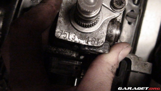

7,5mm 160cc
https://www1.garaget.org/gallery/images/208/207841/207841-7b3ccb32795db80df1c441baf5075b3f.jpg

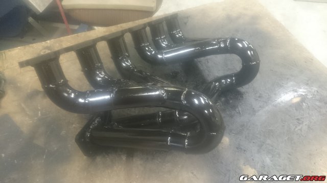

Grenröret som Albin byggt smile
https://www1.garaget.org/gallery/images/208/207841/207841-7c0f1fd411a0be4e35fdd73d3140a36d.jpg
Innan jag tog loss den gamla pumpen så ställde jag motorn på mellan 8 och tio grader efter övre dödpunkt. 7,5 pumpen vill ha den timingen. Sen nollades 7,5an och monterades i samma vinkel som innan. och ja så enkelt var det. Kollade på Görans film På Dieselmeken på youtube. Där visar han hur man nollar och monterar pump på en om606, i princip samma sak. Han förklarar bra!
Första provstarten var också lättare än jag trott! Luftade två spridarrör lite gran, glödde några sekunder och när polaren tryckte till lite på gasen samtidigt som jag vred på starten så small den igång direkt, och gick på alla cylindrar direkt! Blev väldigt glad!

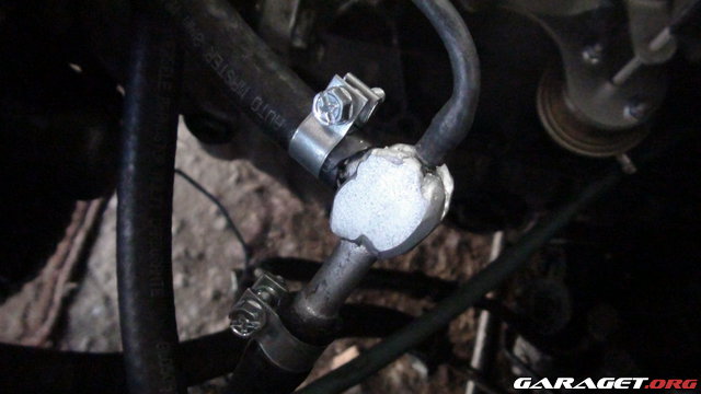

en strypning som sitter på returen från pumpen, kör med den nu men plockar nog bort den när jag monterat en BTR.

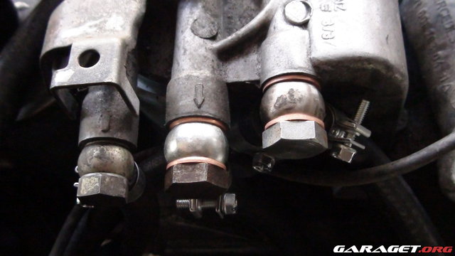

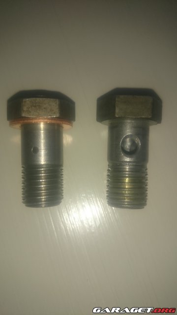

Nya banjo kopplingar med brickor där det varit loss.

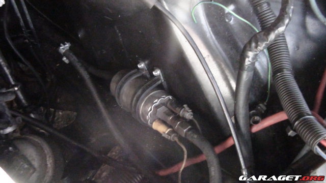

Elektrisk matarpump monterad! Och ja man tar väl vad man har? varför lägga pengar på en dyr 044? wink Detta är en helt vanlig bensinpump från en B230f. Satt i den röda 245an som jag hade som donator. Pumpen kan ge 3 bar men vet inte vad den ger just nu då jag varken har mätare eller BTR. Men den verkar pumpa på bra! är ju faktiskt en bosch!
https://www1.garaget.org/gallery/images/208/207841/207841-e46f6f93e0af74e06c4965e55e38320c.jpg

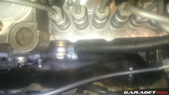

nu när en elektrisk pump är monterad så måste returen från spridarna monteras på returslangen efter filtret, och om man nu har en BTR så måste den även monteras efter den. Annars stryps returen från spridarna. Tycker dock att en del av trycket går in där.

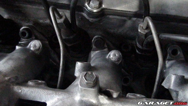

Svetsade igen hålen för vevhusslangarna i insuget. Nu ska de ju färdas luft med lite högre tryck där hehe

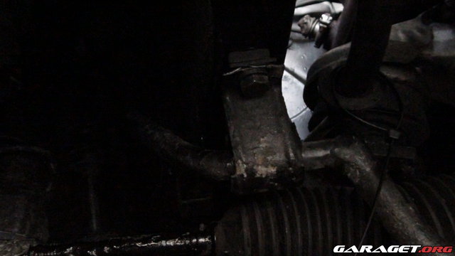

här är en bild på hur krängningshämmaren blev. Omsvetsad och lite distanser emellan. Tyvärr hamnar den under balkens nivå, så kan ju inte åka lika lågt nu hmm

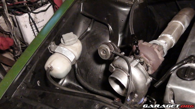

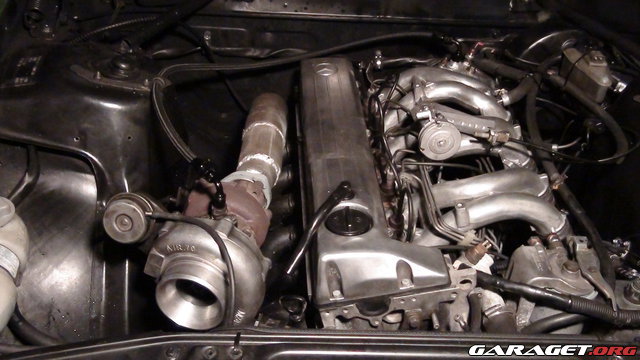

Nuså nu har de hänt grejer. Turbo på och bilen går som fan! Som vanligt glömmer man ta de bästa bilderna på det man gör när man är ivrig och vill få det klart. Testburnade med bilen i fredags och kopplingen håller inte för mer än tvåan. Så jag har beställt helt nytt stålsvänghjul, fjädrad sinterlamell och 765 tryckplatta big_smile även stödlager till kardanen. Turbon laddar 0,6 bar men fullt tillräckligt för att det ska gå gött!
så här ser det ut. svetsade AN-nipplar i oljelock och turbo. 3" hela vägen efter. Tyvärr ingen bild på det än.
https://www1.garaget.org/gallery/images/208/207841/207841-ad329b499b49507297e7df374c52e1a6.jpg
Fick ta ett expansionskärl från en 740 för att få plats.
https://www1.garaget.org/gallery/images/208/207841/207841-42b6673c505443707bf2e41c697fb568.jpg

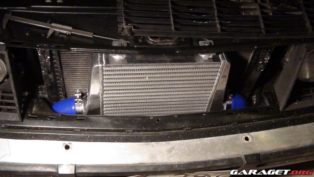

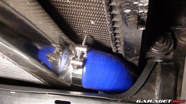

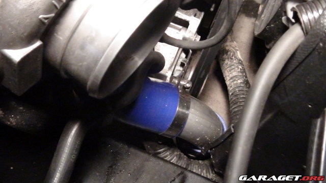

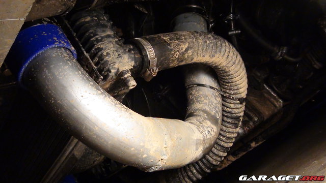

Nu till intercooler historian. Tryckslangar och kyl fån KL-racing.
https://www1.garaget.org/gallery/images/208/207841/207841-2842c06e46bc509063ea3c98beb55314.jpg
kan säga att detta blev trångt.. en cm till kylet bakom ! fick skära loss lite från grillen också lol
