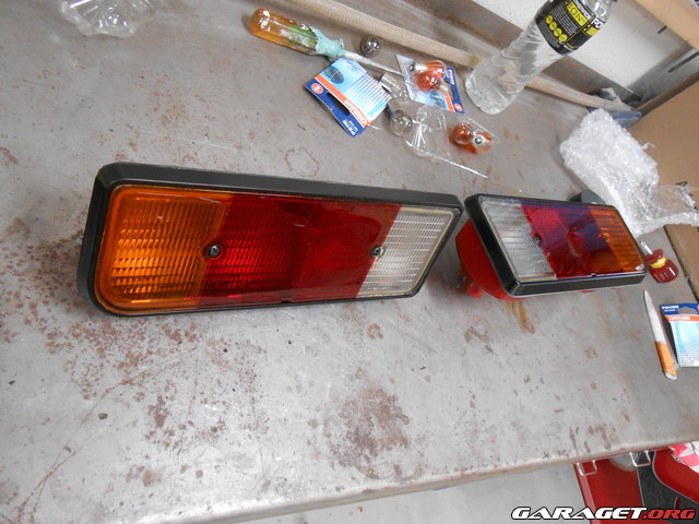

Orörda lysen.
https://www1.garaget.org/gallery/images/3/2302/2302-9a97c20ca79b517f5dd8767ed32a7591.jpg

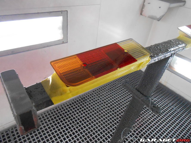

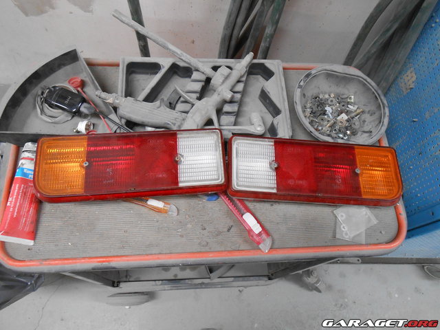

Såja ny klarlackade med lite svart ton i.
https://www1.garaget.org/gallery/images/3/2302/2302-5c42914e83062264215005aa47c96834.jpg
Ramarna blide mattsvarta.

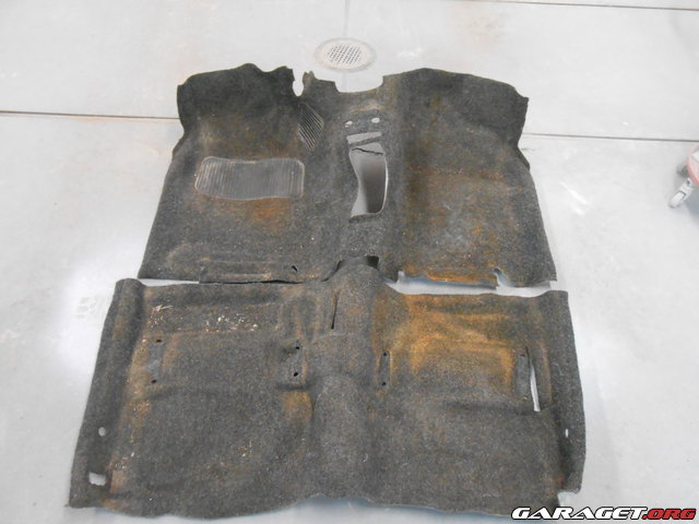

Sunkig matta.
https://www1.garaget.org/gallery/images/3/2302/2302-75dc5f6e1f4e7b1e5a764f5d0714d430.jpg

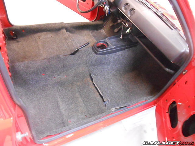

Efter en sväng med värme högtryckstvätt och lite skrubba med rotborste blev den ganska sjysst.
https://www1.garaget.org/gallery/images/3/2302/2302-d12743bd91e5f6cc79009e80f0d32c9c.jpg

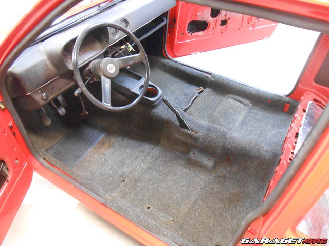

Är tyvärr ganska nött där man har fötterna.
https://www1.garaget.org/gallery/images/3/2302/2302-e90fb08af485f69e16ce8ebe392e38da.jpg

Har du blandat lite svart färg i klarlacken innan du lagt det på bakljusen?
Twins Bil & Plåt
2 577 Inlägg
1 mars 2015
#245
man lägger bara i lite svart pigment smile
kör ni standox så kör i ett par gram 570, går även att lägga i rött, och gult smile
Senast redigerat av Twins (1 mars 2015)

inavladkeso: Som Twins säger fast jag använder ju mig av Sikkens produkter smile

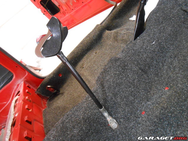

Dom otroligt fula men ack så viktiga bältes festerna i tunneln.

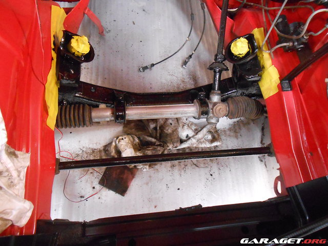

https://www1.garaget.org/gallery/images/3/2302/2302-a24bcf522734ce598fcf4e83da9f7322.jpg
Tvätta av "kuggstången" och måla framvagns balken.

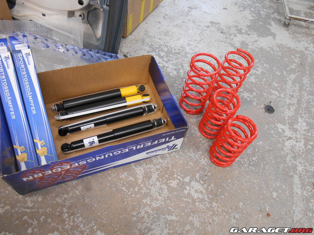

Posten kom med lite prylar i fredags smile
https://www1.garaget.org/gallery/images/3/2302/2302-ae3bc0044d08897e7cf15058a5a3fd00.jpg
Denna kommer aldrig bröla igen!

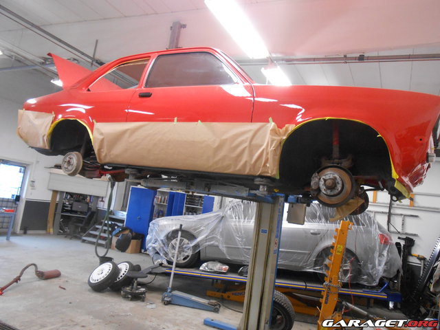

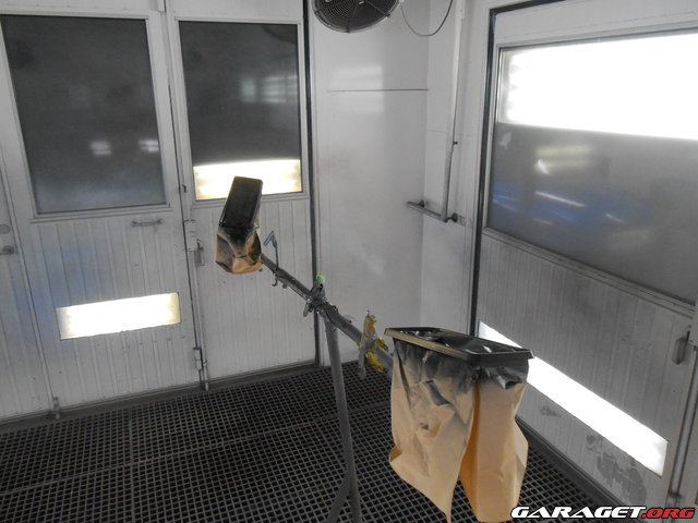

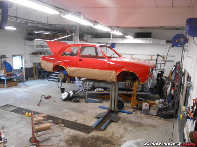

Maskering.
https://www1.garaget.org/gallery/images/3/2302/2302-85ffd4feb74007cd0d7dda43e0212a85.jpg

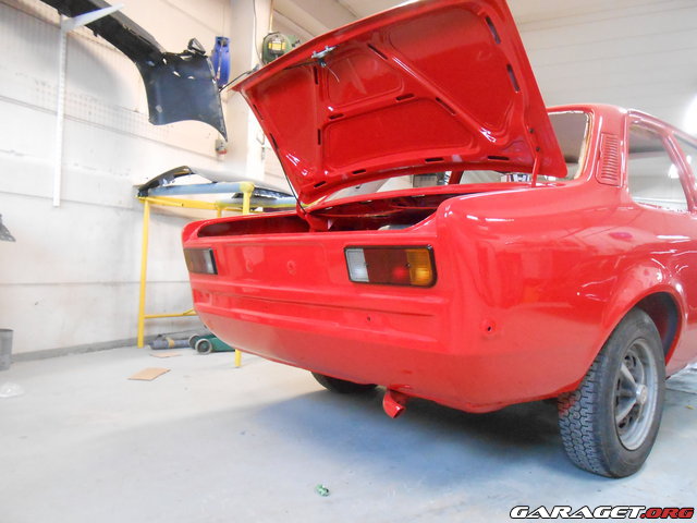

Så, då va de bara resten kvar.

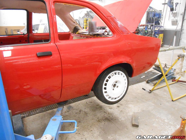

lite snabb provning av fälg. får se vad som sker smile

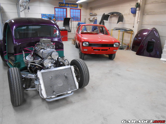

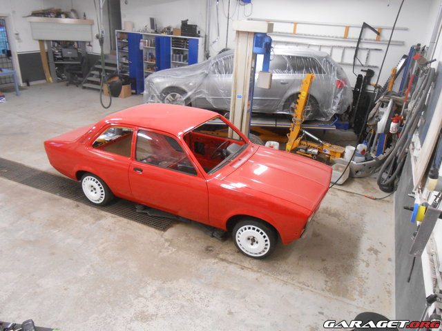

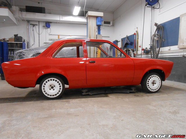

blev några timmar idag med med farsan på jobbet:
https://www1.garaget.org/gallery/images/3/2302/2302-8e0a8cfb1a6aff28f9a85c4425790c77.jpg
Lite skillnad big_smile
https://www1.garaget.org/gallery/images/3/2302/2302-78739d8bf801d3f19cdd65f4f36af4f2.jpg
Fälgar och däck kommer justeras en aning! (Obs ingen motor i)
https://www1.garaget.org/gallery/images/3/2302/2302-c5836c713e39ad524269cb1eb8fd654a.jpg
Så här ser den ut nu efter 220 timmar.

Bara jag som tycker du hade kunnat haft lite mer höjd på däcken..?
Det är ingen diss eller så..bara en observation.
-sommar ska de va....
4 547 Inlägg
9 mars 2015
#253
Läckert! Som en riktigt god karamell :-) Förstår den blir helt annorlunda med motor ilyft. Är det GSi-fälgar?
På sonens GSi satte vi på 16" från en Renault, tog bort centrumlocket och de blev lite som Minilitefälgar. Finns att få nästintill gratis på Blocket osv    http://www.garaget.org/?car=111513
Senast redigerat av eastmotorsport (9 mars 2015)
891 Inlägg
9 mars 2015
#254
Håller med Mack wink kanske lite mera profil på däcken. Annars ser ju bilen helt prima ut!
Man ser att dom 220 timmar du har lagt på bilen lönar sig! wink

Mack, SpendeX & uhlin: Däcken kommer att bytas tror 195 alt 205 med 45 profil kommer bli lagom då fälgen bara är 6tum bred.
eastmotorsport: Det är Compomotive rally th fälgar smile
Det GSi bygget kommer jag ihåg då ja dona med min Kadett E Gsi i samma veva big_smile
Smart med Renualt fälgen dock ska jag köra på dessa fälgar smile
