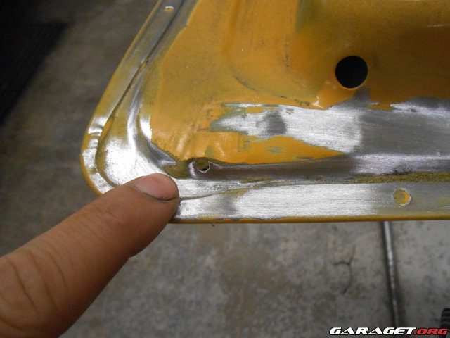

Så då har det hänt lite kvällspyssel idag.
https://www1.garaget.org/gallery/images/3/2302/2302-f171fae7df4f023b6d26a3176345d09b.jpg
Så här har vi då bakluckan. (Har tagit bort emblemen)

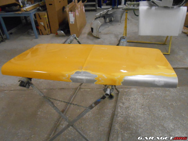

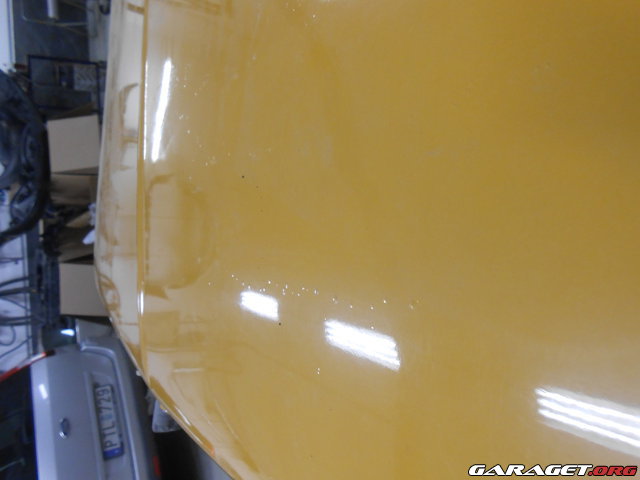

https://www1.garaget.org/gallery/images/3/2302/2302-cc4dd05ccc0cefa9f8e7cfec209f4af8.jpg
Fullt med små blåser under topplacken. (var inga rost blåsor)
https://www1.garaget.org/gallery/images/3/2302/2302-43bb16c084d8dafbed1acae62506d6ce.jpg
Igen svetsade hål och tenn spacklat.

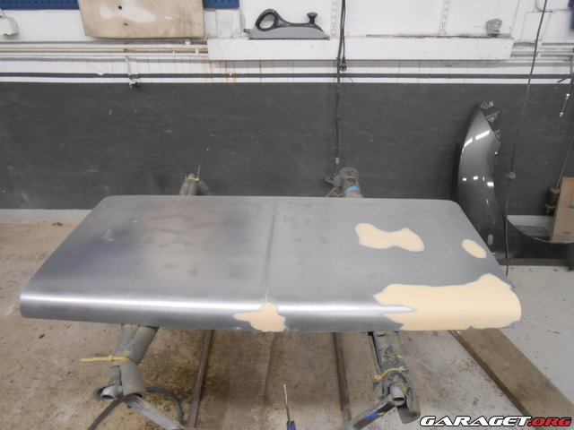

https://www1.garaget.org/gallery/images/3/2302/2302-7ecb3732d701e28b09735e6e3baa154b.jpg
Och lite fin spackling på det.

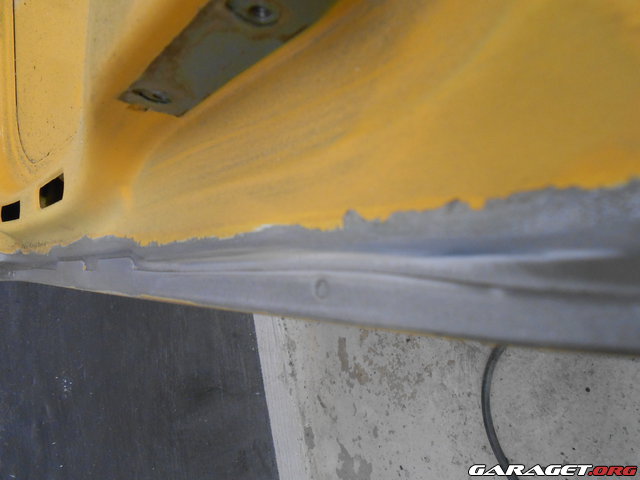

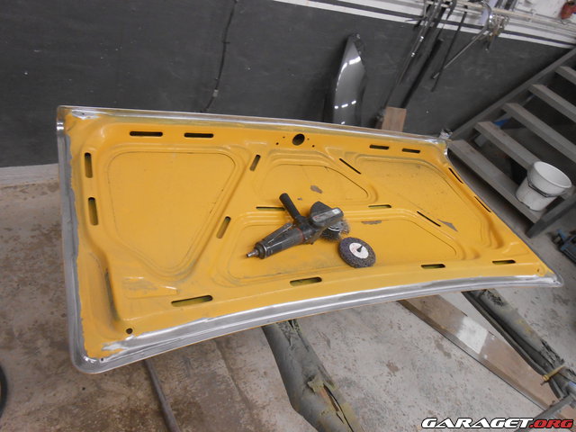

https://www1.garaget.org/gallery/images/3/2302/2302-fafb4700c676ab1a06cab8dc43e6e004.jpg
Bakluckan på insidan, va skapligt fin.
https://www1.garaget.org/gallery/images/3/2302/2302-00c5f58597f7b736bbec69f5127b1bf5.jpg
Den va ruggigt bra rostskydds behandlad, så pass bra att dränerings hålen va igen kleggade smile
https://www1.garaget.org/gallery/images/3/2302/2302-a4dcba5172281942095aee3db4523dd4.jpg
Blåste rent lite kan va bra om de är fritt fram där.

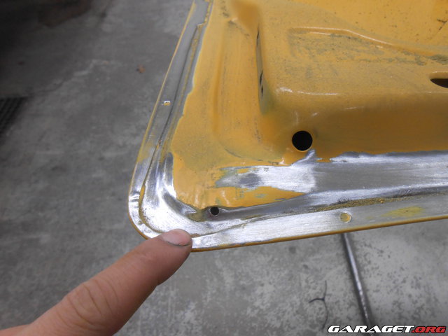

https://www1.garaget.org/gallery/images/3/2302/2302-c643111a00b00aaf3d8d7a55e2e99983.jpg
Slipat rent där det krävdes.
https://www1.garaget.org/gallery/images/3/2302/2302-2a72351fb84be03ffa8e8f1051c3377d.jpg
Ren och fin fals.
https://www1.garaget.org/gallery/images/3/2302/2302-49ac3bac243efd1d3531e9fe3e784d71_large.jpg
Whasprimat och 1k primat.
https://www1.garaget.org/gallery/images/3/2302/2302-5b114e58e78591a70b6c9f6d25442c99.jpg
Ren slipat lucka som är färdig riktad och spacklad.

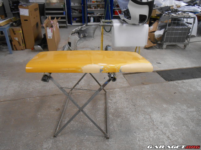

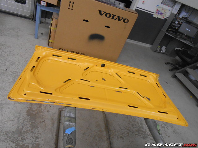

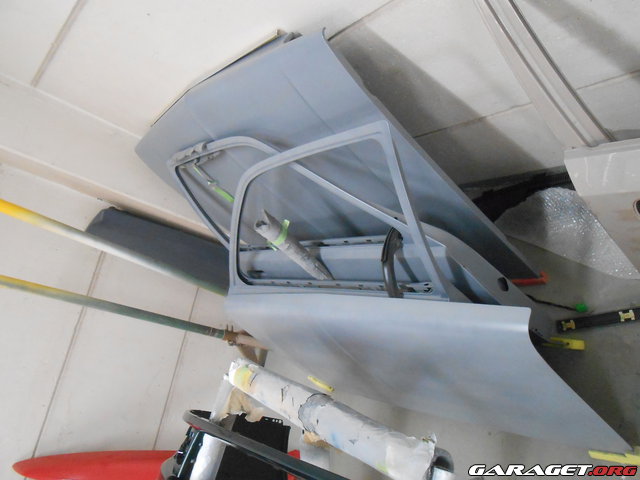

https://www1.garaget.org/gallery/images/3/2302/2302-9ff6a2aa935f56c872e019340aa7423c.jpg
Där står den grundande bakluckan med de andra grundade sakerna.

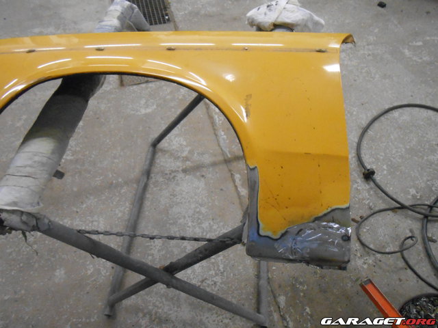

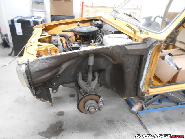

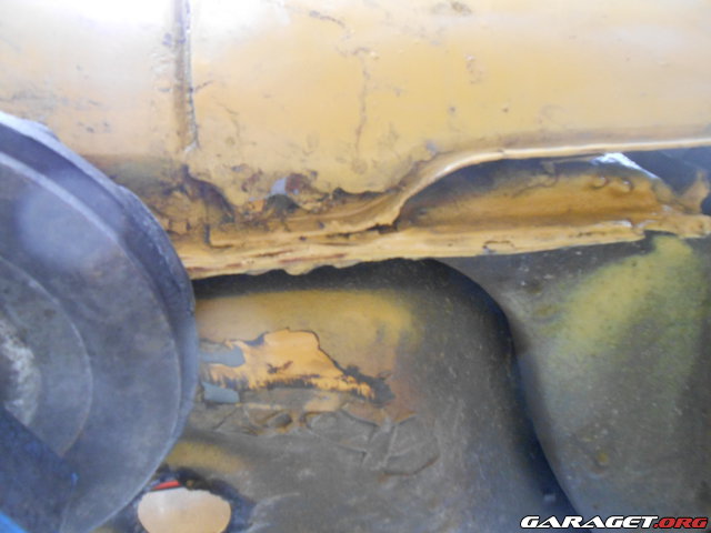

Plocka bort ena framskärmen, blev "relativt" glatt överraskad. Ser förhållandevis frisk ut.
https://www1.garaget.org/gallery/images/3/2302/2302-aa2e55fff00be4580f2c70411288744f.jpg
Förutom i framkant av tröskeln va den lite pottig, men de är lätt löst.

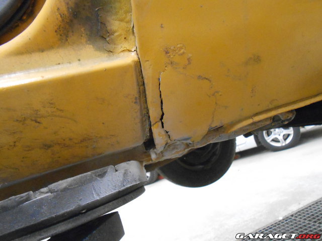

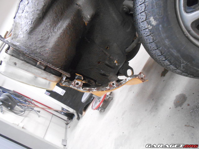

https://www1.garaget.org/gallery/images/3/2302/2302-70626b2c262f33d6276628f36676d503.jpg

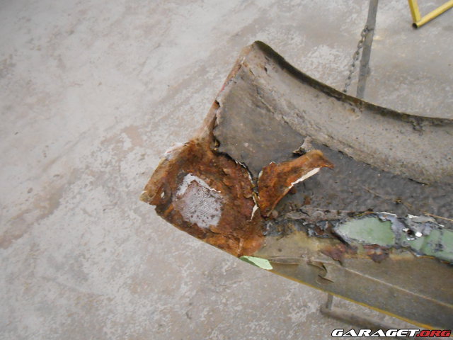

Framskärmen i nederkant har blivit rejält fusk lagad sad Bara kapa bort.
https://www1.garaget.org/gallery/images/3/2302/2302-a96029efbe75eacd154ff6d9f78008a4.jpg
Den va frisk i infästningarna fram till och med.

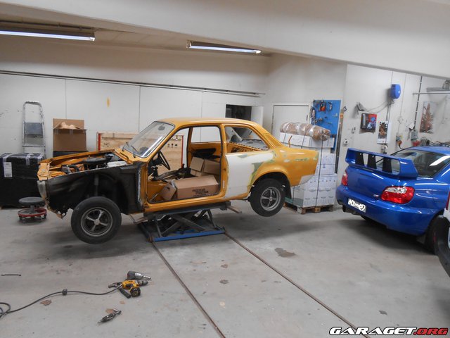

https://www1.garaget.org/gallery/images/3/2302/2302-a6daa18c768db48d3abbfc1c0e045435.jpg
Så här står vi just nu.
Hoppas att ja kan kötta på lite nu mellan jul och nyår så det blir lite roligare läsning!

Jahapp, har små donat lite ikväll med.
https://www1.garaget.org/gallery/images/3/2302/2302-248ea4f21fe2235c815fef98ff551d73.jpg
Den dåliga biten borta och en ny är till knackad.
https://www1.garaget.org/gallery/images/3/2302/2302-61a1b6836c608af75ea8adc69273017d.jpg
Så nu bor den där på heltid.
https://www1.garaget.org/gallery/images/3/2302/2302-581beeeb76ae65a15c08b60abc406d8e.jpg
såja, lite fin justering så smile

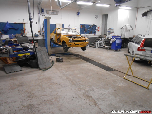

Så då sparkar vi igång igen smile
https://www1.garaget.org/gallery/images/3/2302/2302-4432b2075b9bbff3c5f72d919d1f409e.jpg

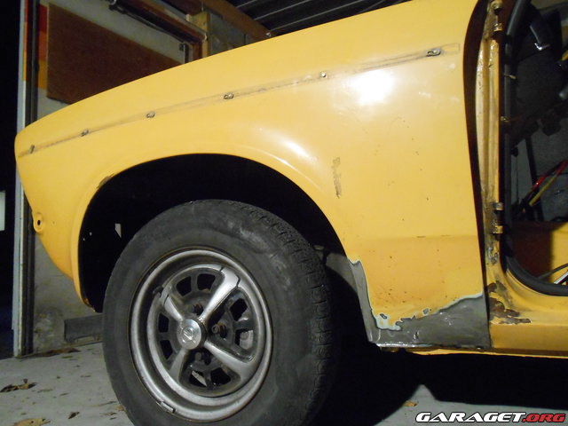

Så ja då har man hela plåtslagargrottan för sig själv ända fram till den 7december.

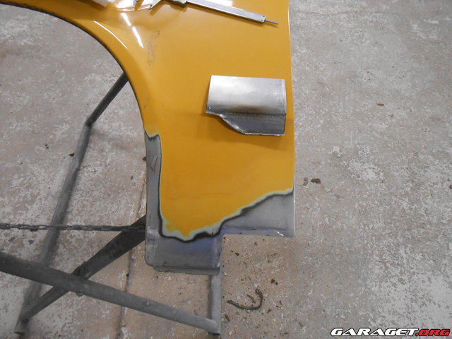

https://www1.garaget.org/gallery/images/3/2302/2302-e7759dd812cf6e35e76a6f3e796509fb.jpg

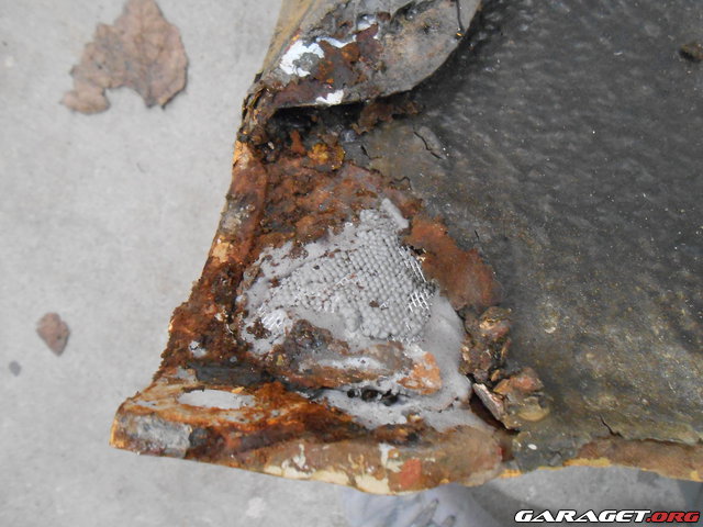

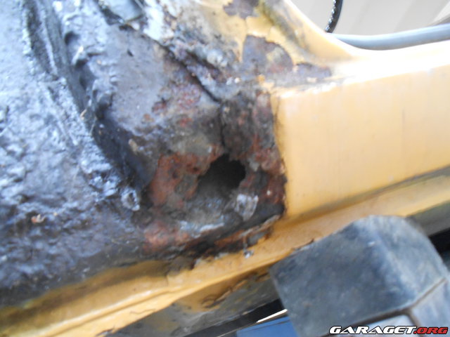

Vm i fusklagning höger framskärm sad  (Till och med bulten var över spacklad)
https://www1.garaget.org/gallery/images/3/2302/2302-2f1b996b04eabe811b7be769e1ae9853.jpg
Hum...
https://www1.garaget.org/gallery/images/3/2302/2302-23a742c23c846861f1b9560c84375911.jpg
Sådär kan man göra men det är inte RÄTT. spackel och något alu nät sad
